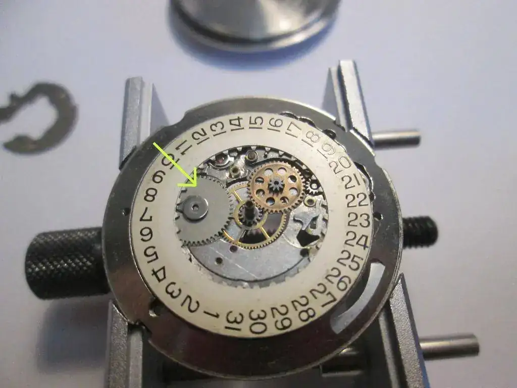

Queridos amigos:
Necesito conseguir la rueda que impulsa y le da movimiento a la rueda del calendario de un calibre Eterna 1424 (la marqué con una flecha amarilla en la foto).
He buscado en las páginas de descripción de ETERNA de este calibre y el número de la pieza es 2556, pero es dificil de conseguir.
Alguien sabe si esta rueda también se puede encontrar en algún otro calibre ETA o AS o similar?
Muchas gracias
Hola Xavier,
Esa rueda va para los Eterna 1422/23/24/25/26
y también para el ETA 2373 y el 2378.
Suerte
Alvaro
Muchísimas gracias, Alvaro, un abrazo!!!
Es fácil de conseguirla?
Buen día Xavier; sí será de fácil que yo debo de tener como 4/5 o 6 ruedas como estas. Así que te será muy fácil conseguirla.
Un saludo y suerte en la busqueda. Luis desde Argentina
