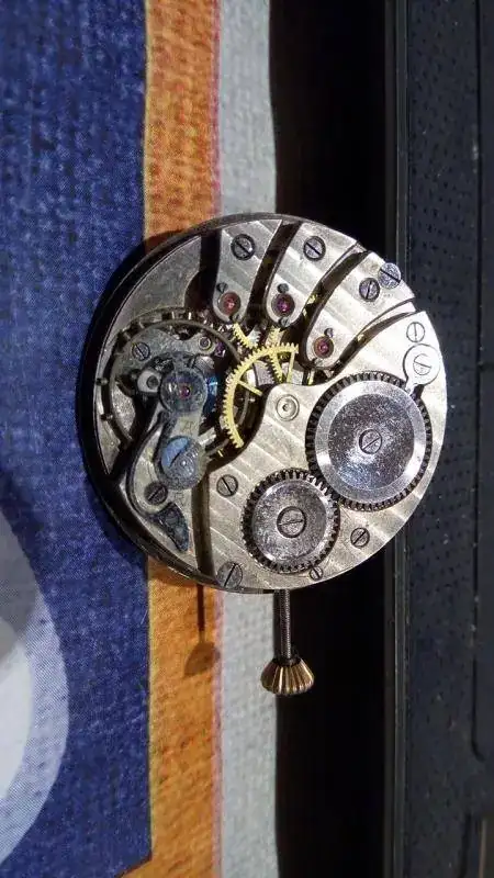

Muy buenas

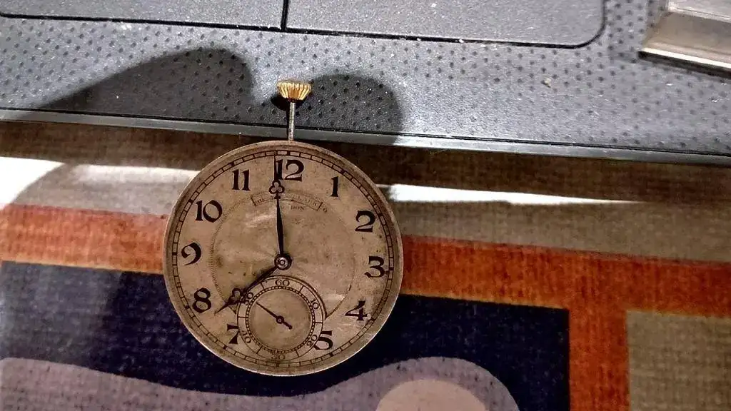

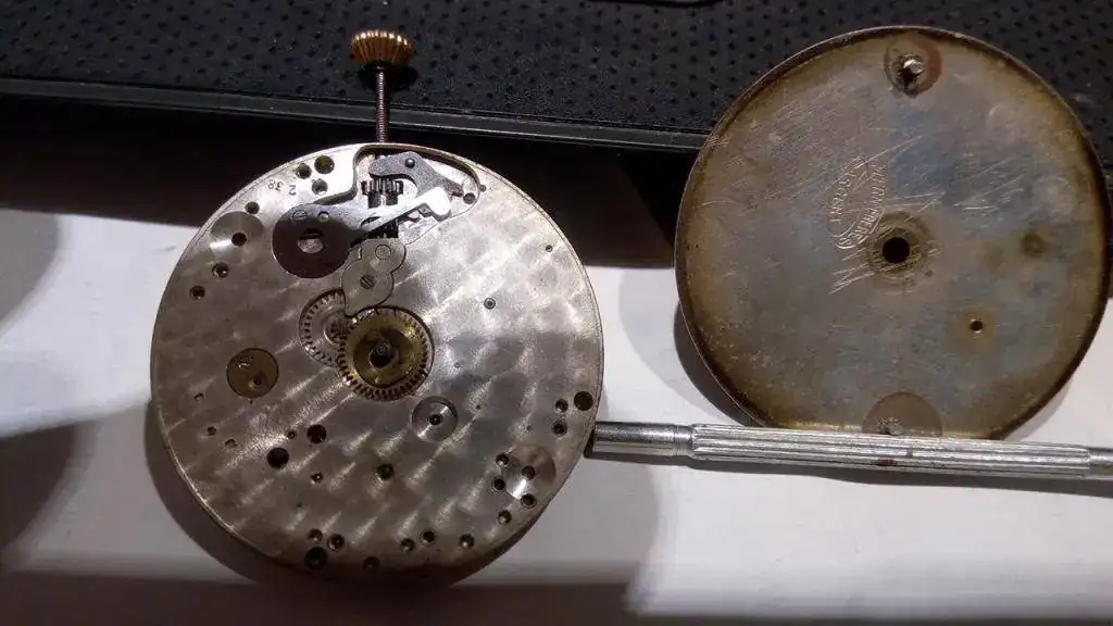

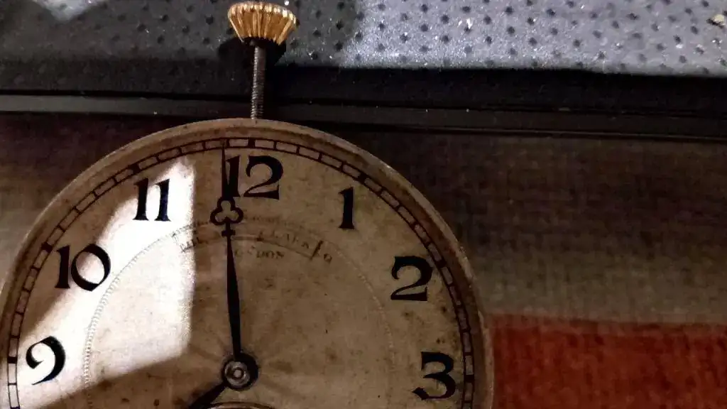

me he traído de un mercadillo un calibre que me resultado interesante,
no he visto ninguna marca en ningún sitio fuera de un 0 o una O debajo del puente del volante

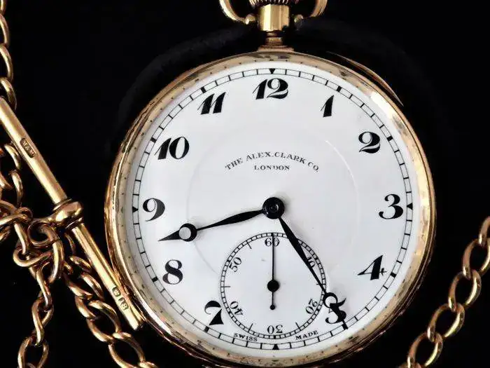

en la esfera quedan resto de " THE ......... CLARCK " y debajo LONDON

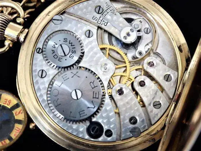

he navegado por la red y he visto cosas muy parecidad, sobretodo con el barrilete marcado Rolex y montando en un reloj de The Alexander Clarck company, london.
Agradezco de antmenano toda información
saludos

la principal diferencia que aprecio son los tornillos que fijan los rubís de los pequeños puentes
aparte del perlado, que en el mío son côtes de Gènève

quien le puso los tornillos a los rubis de los 3 pequeños puentes y el cuello de cisne al regulador del volante
por que se parece tanto a esos calibres marcados Rolex

si se desmonta el calibre tal vez aparecerá algún numero y logo. En su caso foto del resorte del tiret
Tienes claro ya el nombre de la marca/relojero/tienda de la esfera ?
the alex. clark company, london

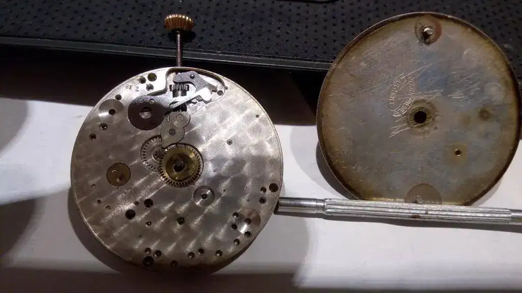

desmontada la esfera
detrás de ella :
STERN FRERES
ARGENT
en el calibre, cerca del tiret 2 38
diametro del calibre con pie de rey no digital 37,3 mm
    37,3 KB · Visitas: 171
sospechaba que la esfera es de plata
casi que ahora lo confirmo
    46,7 KB · Visitas: 110
