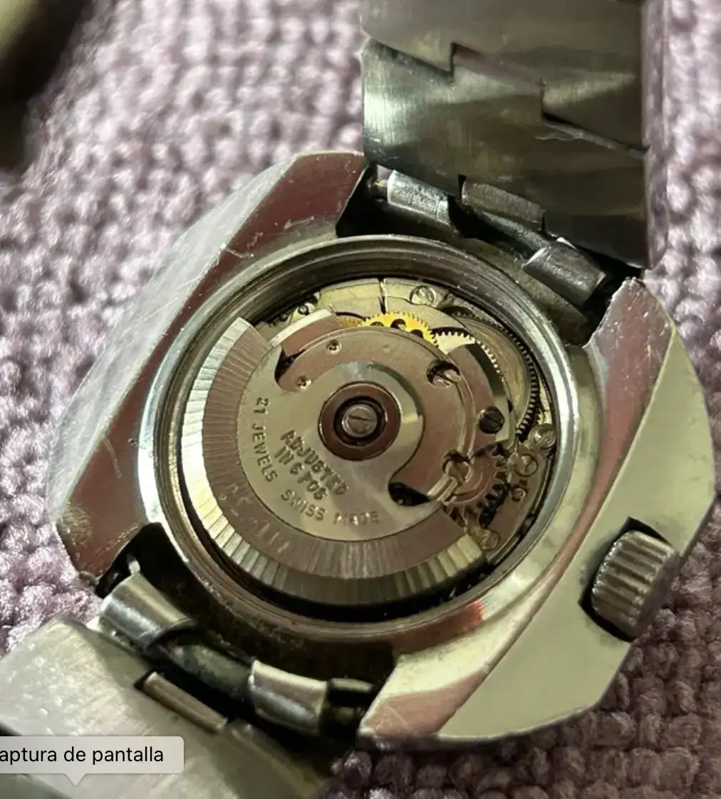

Buenas,
He comprado un Certina de Dama para restaurar, todavía no me ha llegado, pero me gustaría ir buscando algún manual o video para hacerle el servicio. El caso es que no sé que movimiento es, y lo que pone en la mas oscilante de ajuste en 5 posiciones tampoco sé de que va. A ver si con la única foto que tengo de momento podéis ayudarme.
Muchas gracias.

Pinta eso, un ETA 26xx, pero llevará otro nombre creado por certina seguramente. Pinta un 2671 que es el último que he hecho y va en relojes de buena gama de mujer. Ya lo he observado en un Eterna y un Zenith. Para mí es como un 2428 pero de mujer, más pequeño.
Hay videos en Youtube que te ayudarán más en el tema. Pero si no has tocado muchos automáticos, es mejor empezar por relojes con segundero a las seis.
Su mayor problema suele estar en los rodamientos de la masa oscilante y no olvidar cambiar el muelle real. Eso y que a la hora de poner el tren de ruedas para mí es un coñazo. Es muy pequeño.

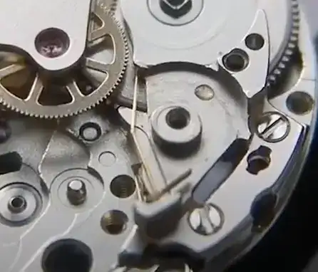

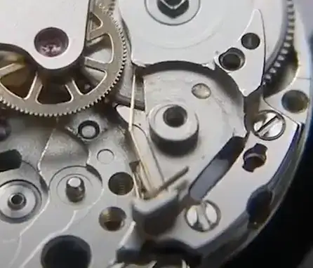

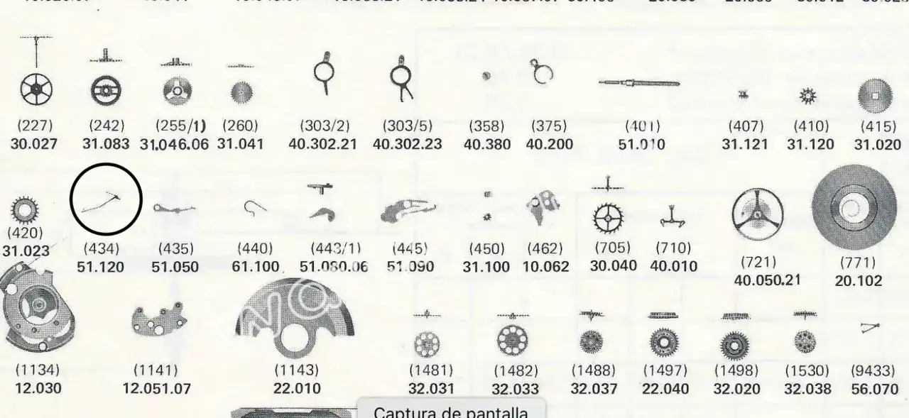

Pues ya lo tengo en mis manos. Es un ETA 2678 y luego pone E6. Me lo vendieron como que no funcionaba y enseguida he visto el fallo. Al cargarlo manualmente con la corona se va la cuerda, no agarra el trinquete. Si lo paro y sigo cargando... Voilâ! el volante se mueve rápidamente (era lo que más me preocupaba). Toca desmontar y ver que le pasa al trinquete...

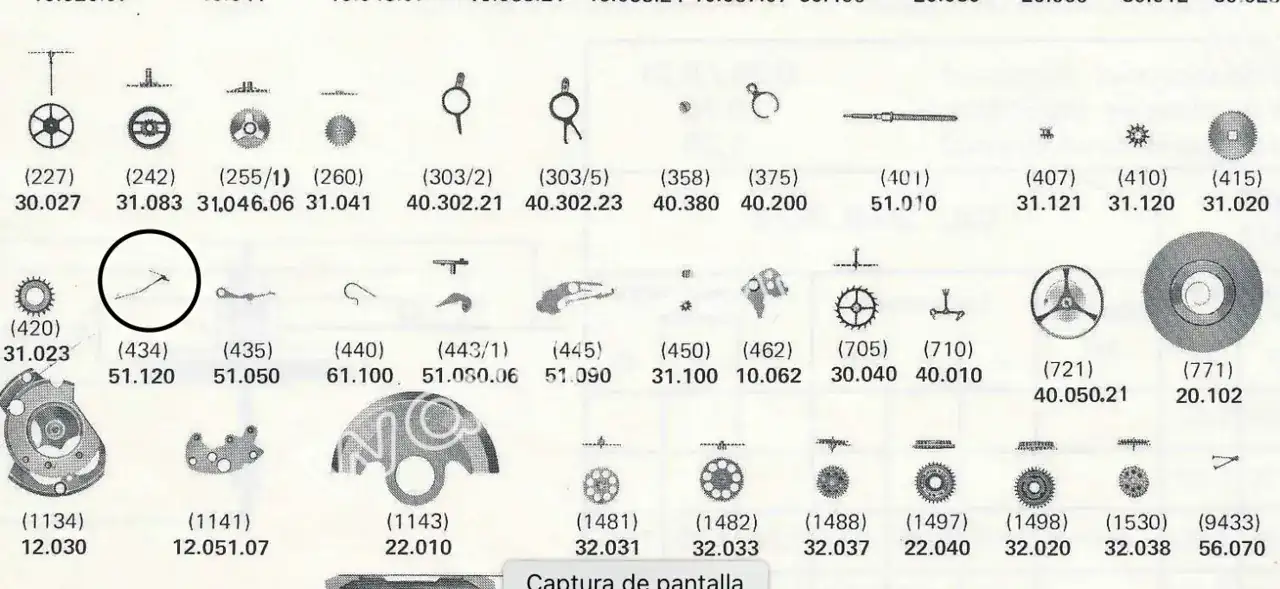

(Un rato después...) Vale le falta la pieza. He estado mirando y es esta:
La 434 que va aquí:
A ver si la puedo conseguir suelta o de un calibre donante, por qué por lo demás este está muy bien.
Ver el archivos adjunto 2864954
La 434 que va aquí:
Ver el archivos adjunto 2864955
La venden en AliExpress suelta, es igual que la del 2671... Ya he usado alguna pieza con movimientos eta y los han clonado completamente...
