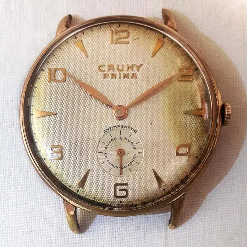

A raiz de reencontrar este Cauny prima que recordaba de pequeño y haberme enganchado al 'destripe' de relojes.
A parte de descubrir el accidente sufrido en alguno de sus viajes al relojero (tiene múltiples inscripciones en la tapa), he detectado que según en que posición el volante roza y se para, por lo que me lleva a suponer que pueda tener el pivote defectuoso (se ruega confirmación de los expertos).

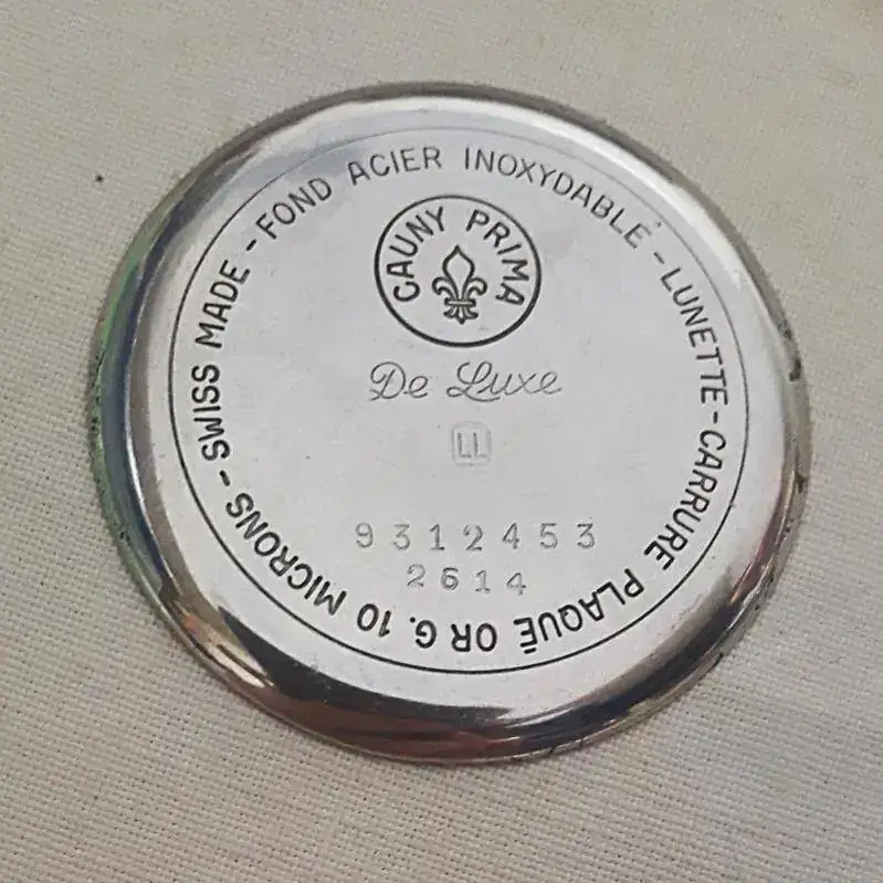

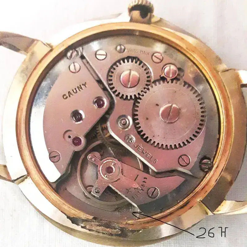

La consulta que quería realizaros es si sabéis cual es el calibre, buscando encontré comentarios que los cauny lo llevan inscrito en la tapa, por lo que en principio sería 2614, donde unos comentarios indicaban que solían ser ETA otros UNITAs, etc. poniéndome a buscar no he encontrado nada referente a ETA 2614 ni en UNITAS, por lo que me dirijo a vosotros a ver si me podéis orientar (bajo el puente del volante se aprecia la inscripción 26 H ('rara')

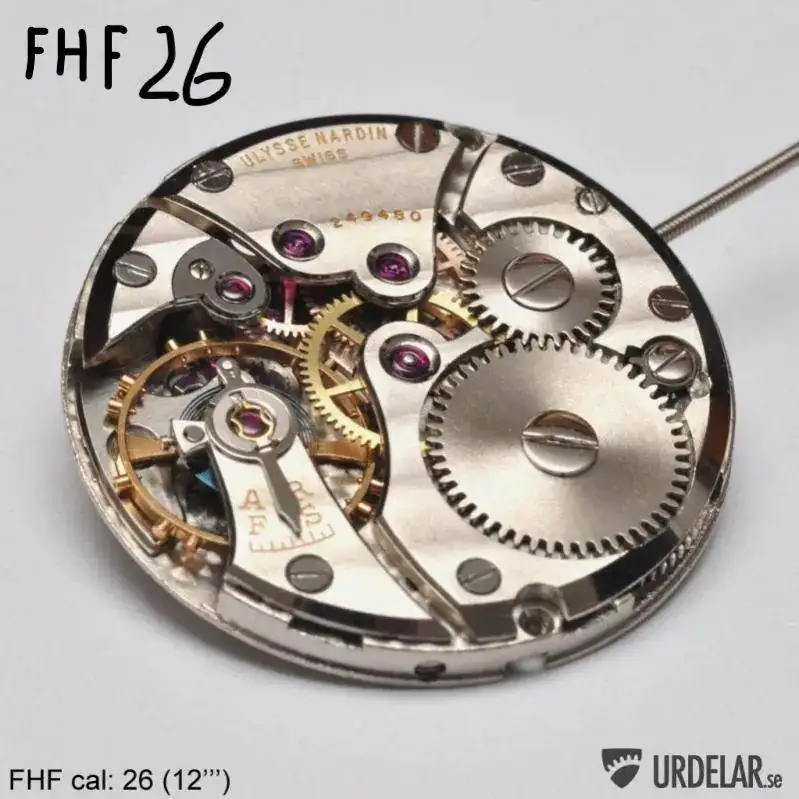

Hola romesga. Yo ya lo tengo claro. Efectivamente Cauny ponía el número del calibre en la tapa parte interior. Fue una muy buena idea. Tu Cauny lleva un FHF 26 , que a su vez no deja de ser un FHF 2614.
mismo resorte del tiret

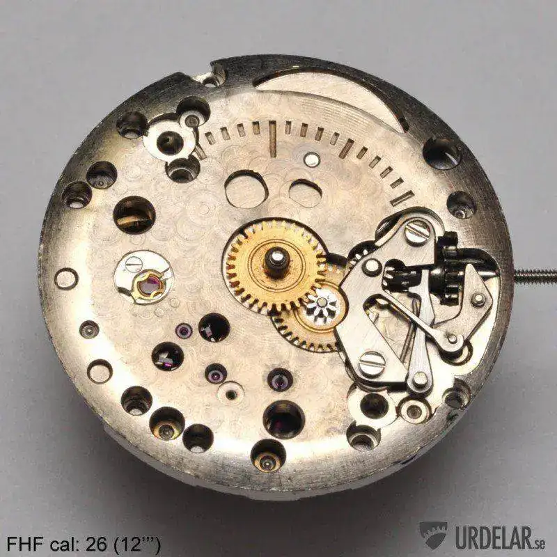

FHF 26, 261
Un calibre precioso, Romesga. Curiosa y hermosa adaptación del calibre fhf 26, con los puentes redondeados.

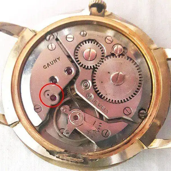

Lástima que le falte la pletina del rubí de la rueda de escape. Y creo que también le falta la contrapiedra del rubí, ten cuidado o perderás el rubí que aún te queda.
Muchísimas gracias por la información, sois una enciclopedia :clap:
Supongo que te refieres a esto:
Pues estoy descubriendo que el relojero del barrio era un presunto 'artista' :
A este, el destrozo de la caja, los tornillos de sujeción sueltos a punto de caerse, sin la pletina que indicas
A otro reloj que tengo, sin tornillos de sujección y listo para una fritanga (por el aceite), con la espiral pegada que afortunadamente y con mis pocos conocimientos he conseguido despegar.
