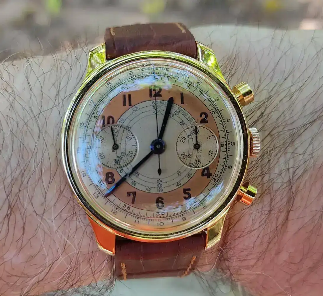

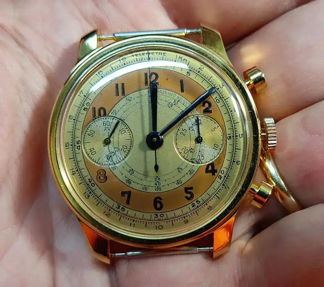

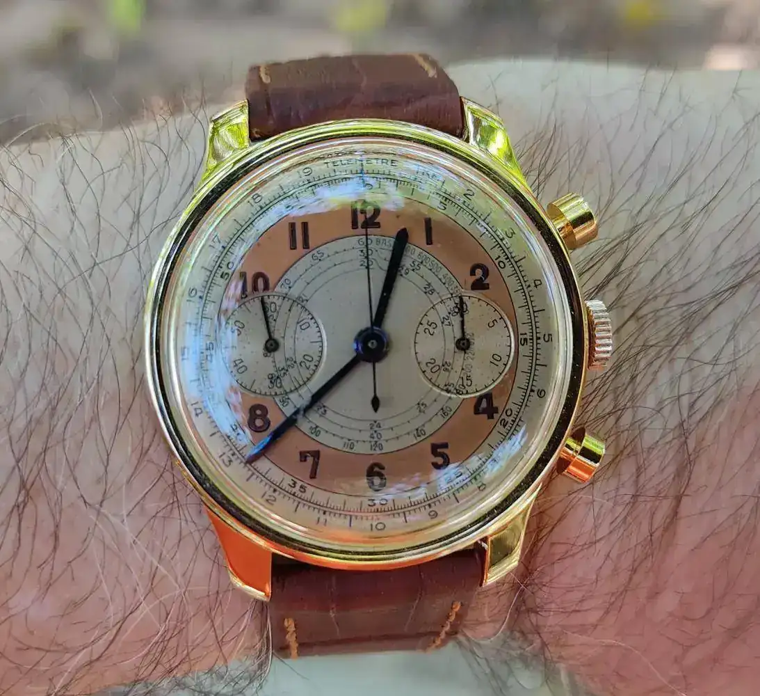

Esta mañana por fin le he podido colocar los cristales a la caja, y de paso comprar también una correa nueva. Como prometí, aquí están las fotos de crono en su caja.
Sin más palabras, pues me he quedado sin ellas, enhorabuena...

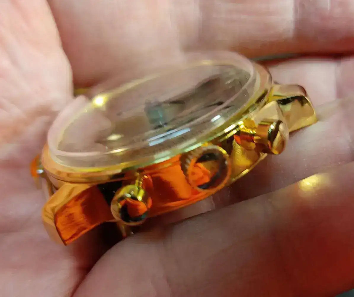

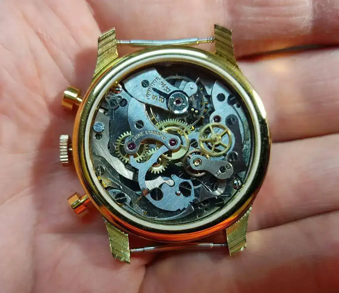

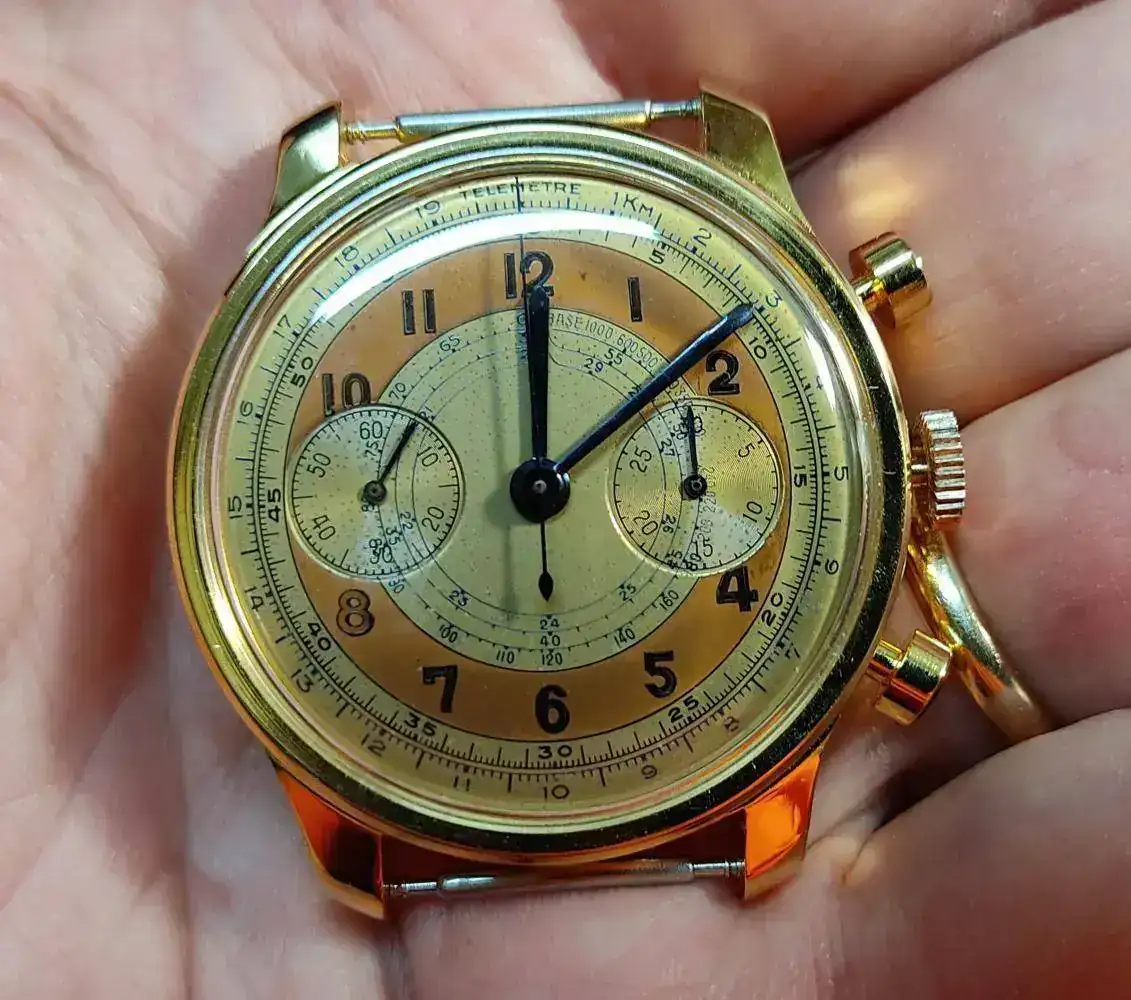

Pedro, me llaman la atención los pasadores. Son curvos?.

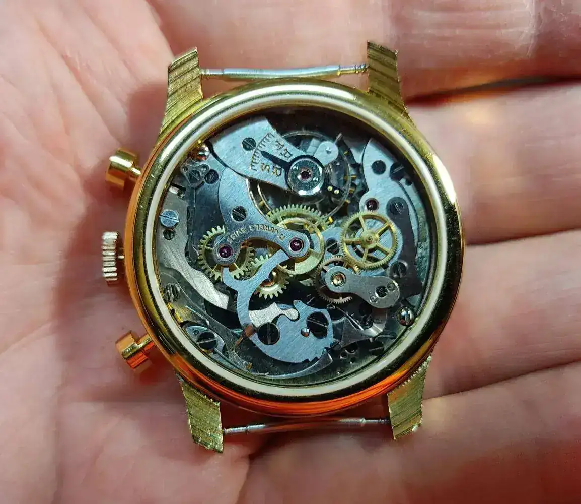

Ha quedado impresionante, menudo currazo y maestría. El fondo visto ya es la reho... Chapeau Pedro
Enviado desde mi LM-X525 mediante Tapatalk
Muchas gracias.
Si, son curvos. Tuve que hacer las asas algo cortas porque el disco de latón que tenía era de 47mm.

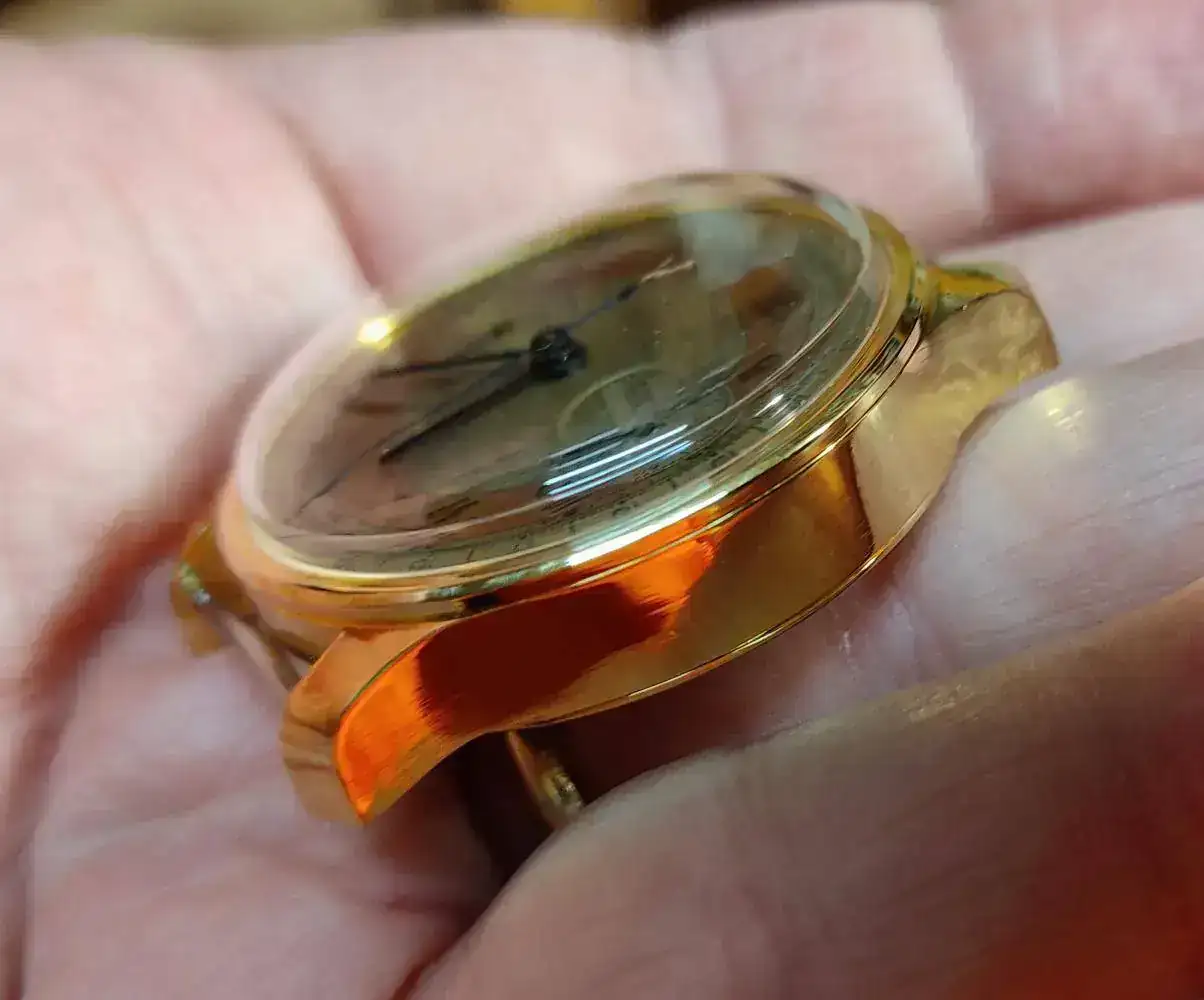

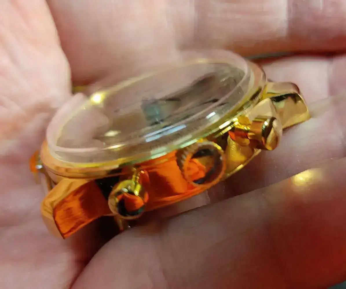

Una cosa ¿ Cómo taladras los agujeros en interior de las asas de la caja para que se alojen los pasadores? Una herramienta especial? La broca cómo entra sin estar imvlinada???? Gracias,artista!!
En este caso los agujeros para los pasadores están inclinados ya que los pasadores van a ser curvos.
Para taladrar recto el agujero lo tienes que hacer pasante desde el exterior y luego ponerle un tapón que entre los más justo posible para que al lijar no se note ninguna marca ni junta.
