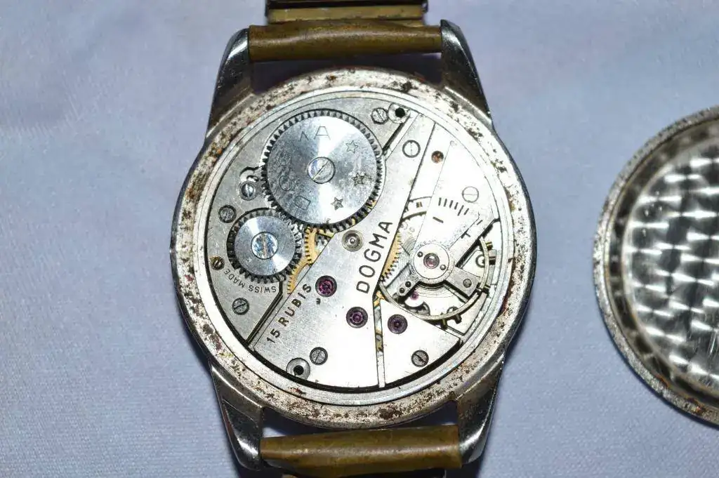

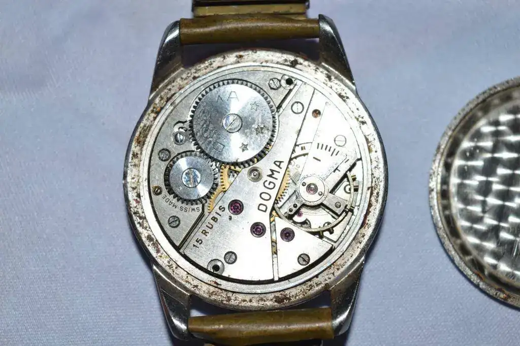

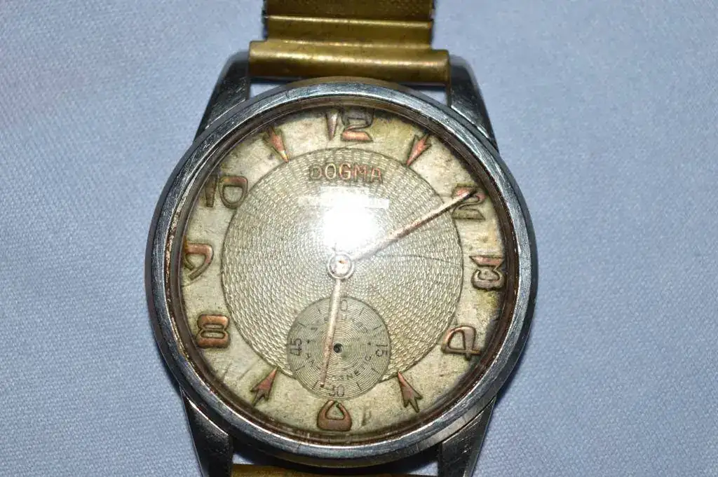

Mira que me lo había propuesto: no comprar más chatarra en los mercadillos; esperar el mirlo blanco, el trébol de cuatro hojas...y caí por un Dogma (la verdad es que no tengo ninguno) sin corona ni tija. Voilà:
Le falta la aguja segundera, pero al mover la rueda con un destornillador se cargó rápidamente y el volante echó a andar. Bueno...Pero la sorpresa fue cuando miré la tapa:

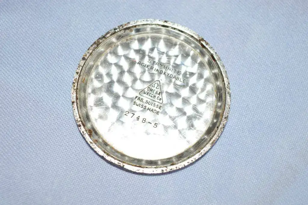

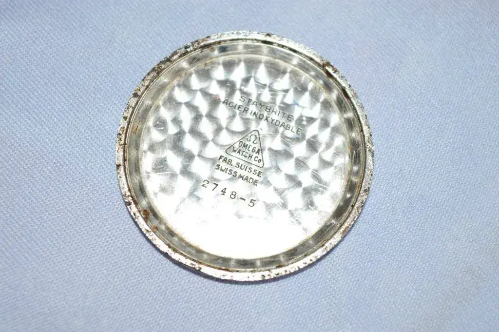

Si no es falsa, esta caja corresponde a una máquina del calibre 266, según he podido mirar. También he mirado los precios de máquinas y esferas (además de las agujas, supongo). Y es una barbaridad ¿creéis que es un proyecto que vale la pena? ¿sería mejor arreglar el dogma y seguir como si nada? ¿no hacer nada en absoluto y esperar la ocasión? ¿intentar colocar la caja en una subasta o foro--nunca lo he hecho--?
De momento os deseo una feliz nochebuena, o como se llame.
[FONT=&quot] OMEGA CASE USES CALIBER 260/266/283.
Esta caja no le va a esta esfera. No has hecho mal negocio. [/FONT]

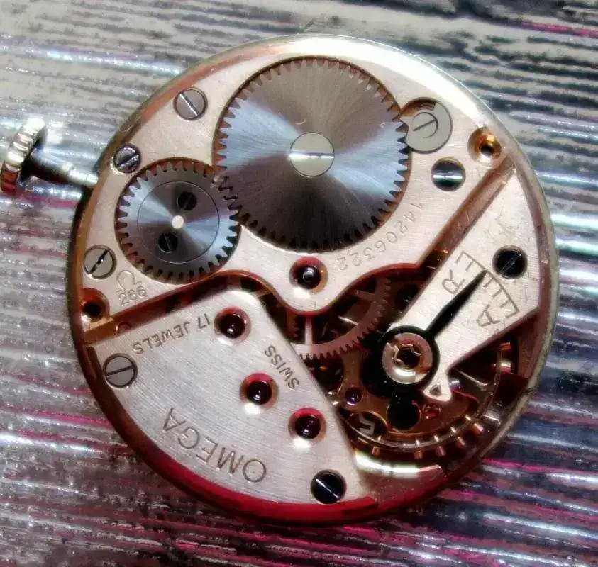

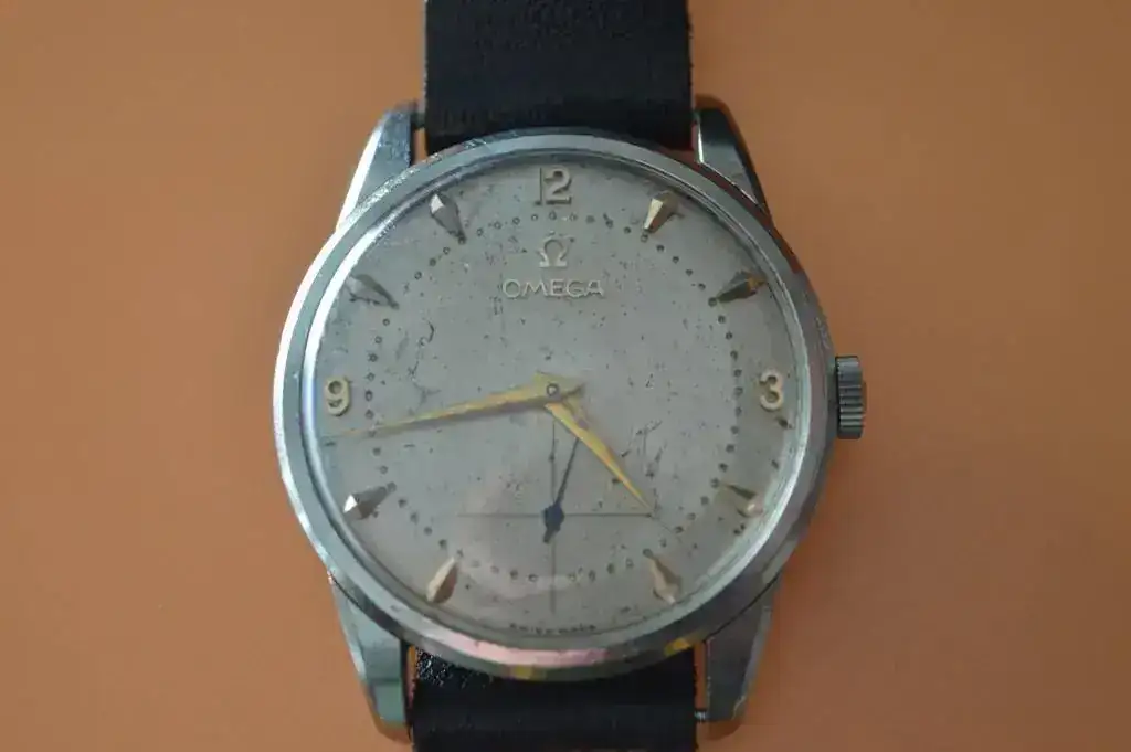

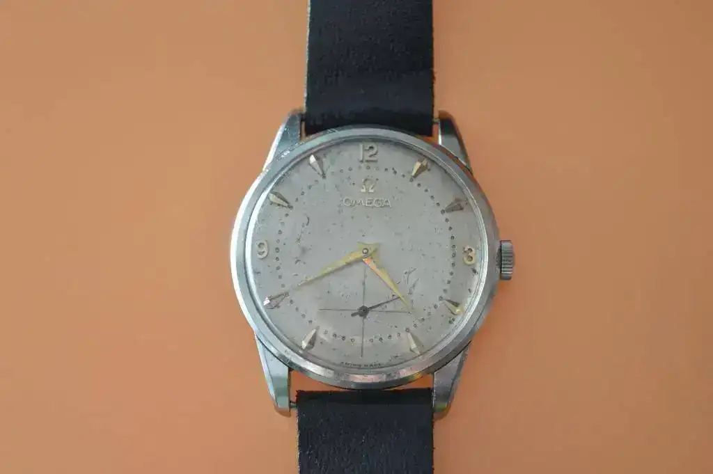

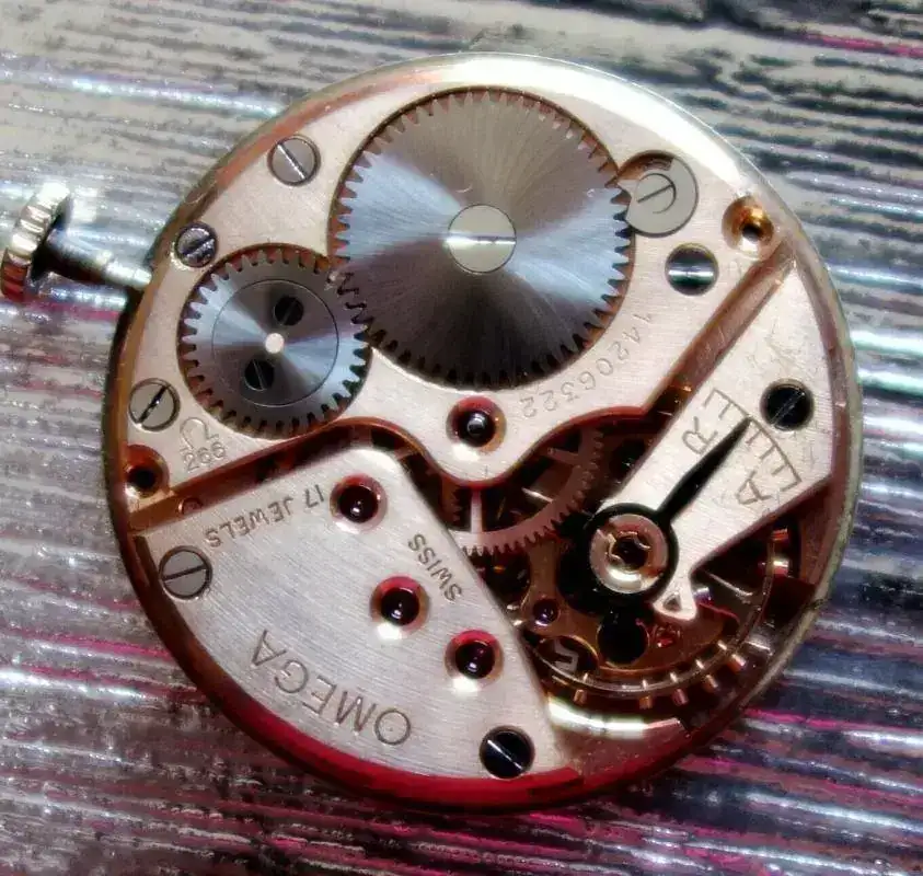

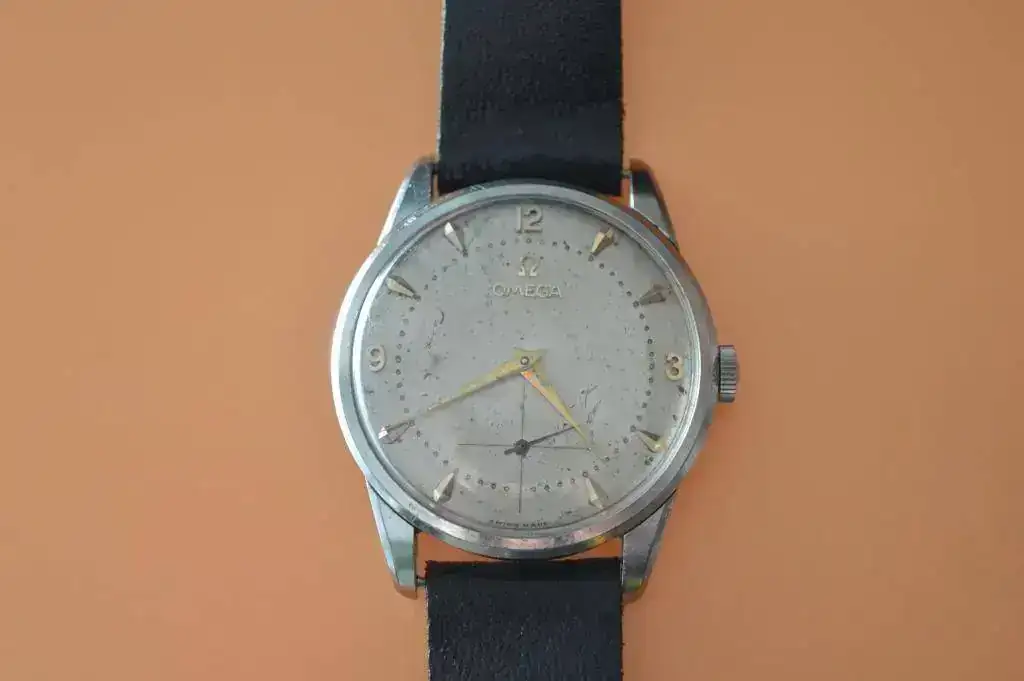

Ya está la caja fuera. No había más problema que mi ignorancia. Le he buscado una máquina con el dial gris y los índices y logo dorados en oro rosa. Creo que no le va mal, aunque aún no la tengo en mano. Ahora lo que me preocupa, además de si será correcto el funcionamiento, es que la corona -no original- es dorada. ¿cómo lo veis? ¿la debería cambiar por una de acero? He usado el buscador y he encontrado algún hilo donde se trataba esta cuestión, aunque sin resultados concluyentes. En principio pensaba cambiarla; ahora no lo tengo tan claro. Se aceptan consejos.

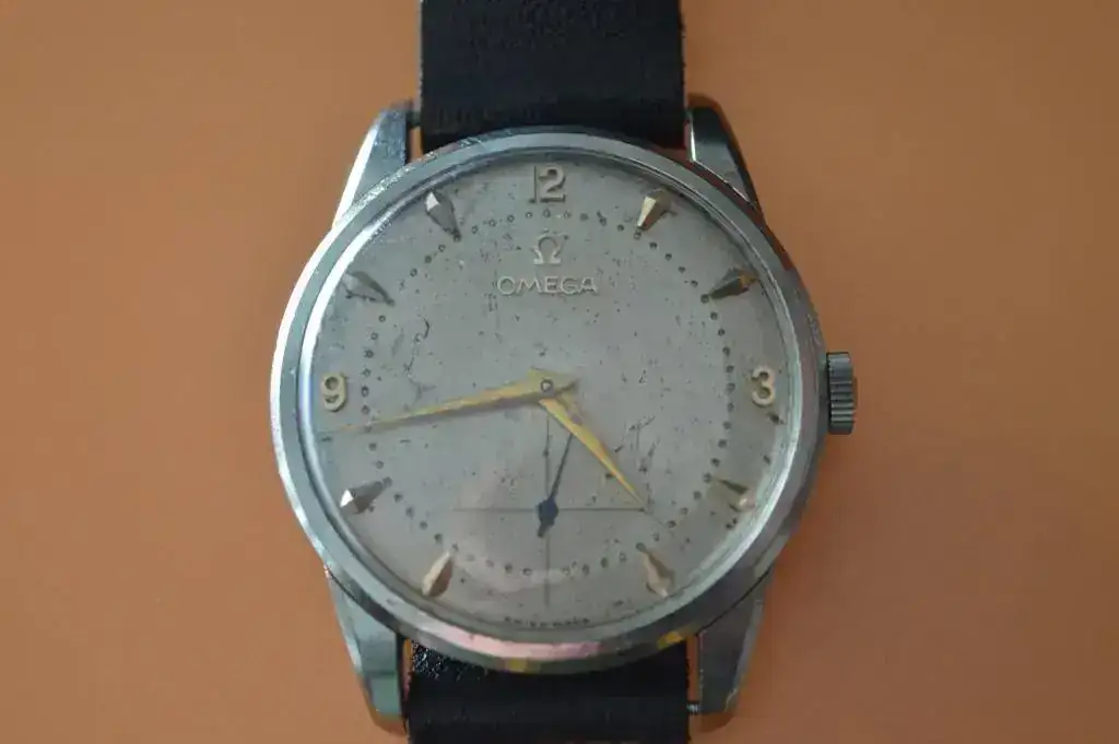

Bueno, por fin está aquí. La caja de un sitio; el calibre y la esfera de otro; la corona me la ha puesto el relojero y la correa con su hebilla, de una compra de mercadillo por un euro. Supongo que a los puristas les crujirán las cuadernas. La caja original fue de oro, pues los índices y la marca son de oro rosa, de verdad, lo que obligaría a que la caja fuera también de oro, según opinión de los expertos (o hecho fehaciente, que esto no lo sé con seguridad).
En cualquier caso, la singularidad del reloj es para mí su fúnebre designio: la marca, omega, ya es sugestiva, y a eso se le añaden los índices tipo coffin -ataúd for the foreing people. "Sepultureras son las horas", que escribió nuestro clásico.
Os agradecería que me indicarais vuestra opinión para mejorarlo, sin gastar un pastizal.
