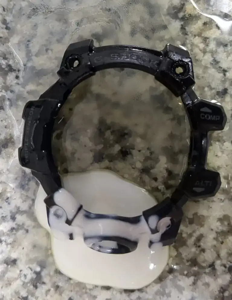

Caja resina degradada en 15 días.

Esto cuadra. Es una explicación a tener en cuenta en la línea de las precauciones que recomienda el fabricante. Además coincide con que la degradación parece estar en la zona más en contacto con la piel.

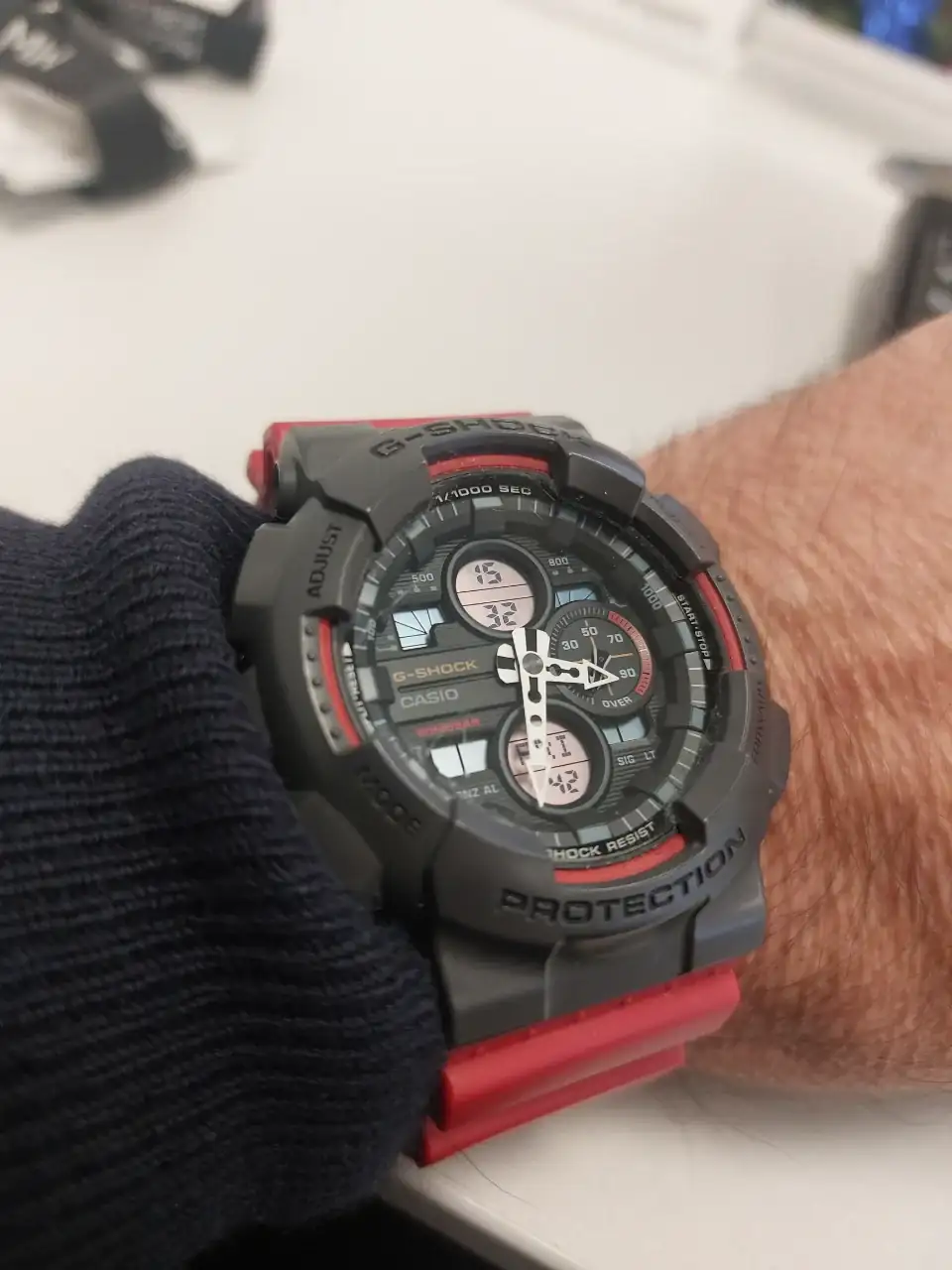

Adjunto foto del susodicho.

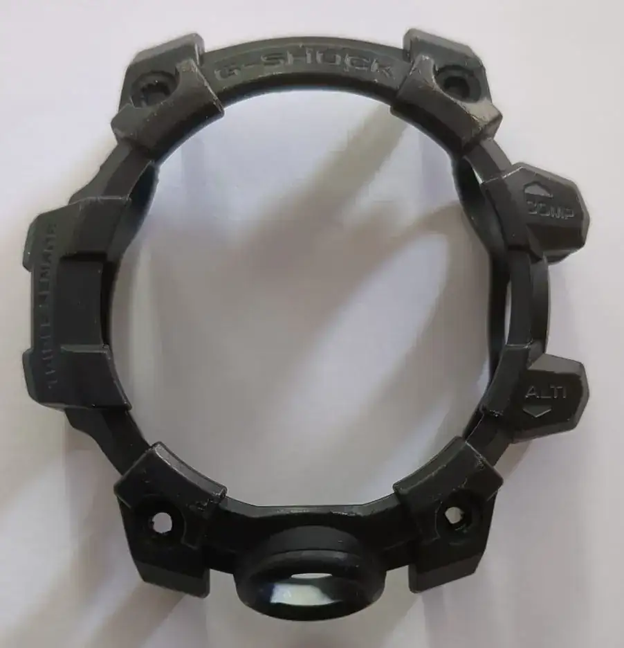

... vayamos con un experimento.
voy a darle varias veces al día a
una carcasa con relec y con protector
a ver que pasa en unos días.
pondré el relec a las 12 y el protector a las 6,
si se os ocurre otros productos decid y se
los daré a las 3 y a las 9

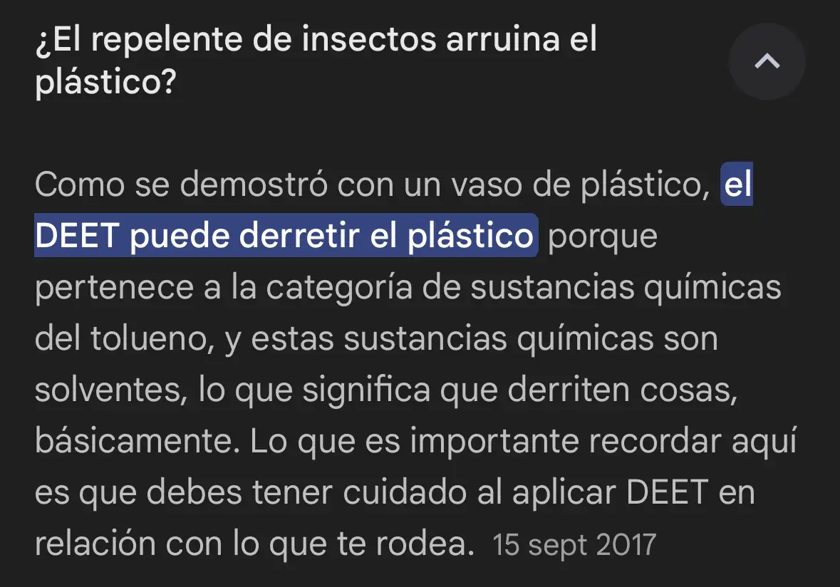

Es que depende del tipo de plástico y del tipo de producto que entra en contacto con él. Y también del tiempo de contacto, concentración del producto químico, etc
Claro.
Claro , por eso cuando el fabricante dice "Puede", sin especificar nada más y luego además te lo presenta en envase de plástico nos llevar a pensar que se esta cubriendo de posibles reclamaciones más que otra cosa. ("puede que si", "puede que no")

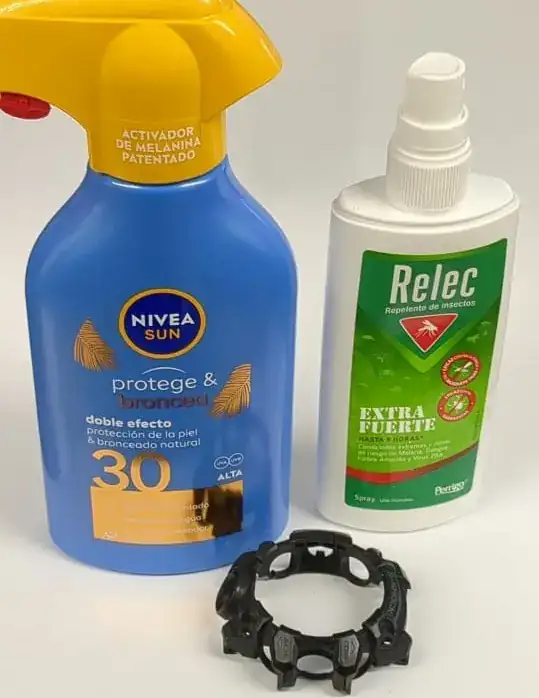

... sí, si algo aprendimos en en breaking bad
es que un producto puede no hacer nada al
plástico y luego comerse el metal :)
de momento la carcasa sigue intacta
Reacciones: hachikomustang, Xvisperas, trapazza y 1 persona más

... nada. después de casi una semana
dándole producto a diario sigue tal cual
Reacciones: hachikomustang, Charlino, trapazza y 3 más
