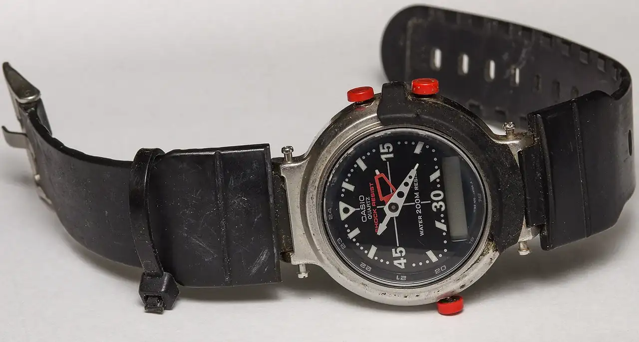

Caja resina degradada en 15 días.
  • Iniciador del hilo Iniciador del hilo magarcia
...o puede que exista más de un tipo de plástico.
Y de producto.
El Relec Extra Fuerte lleva un 50% de DEET que es un producto que ataca a plásticos, resinas, etc, pero la intensidad del ataque está relacionada con las condiciones ambientales. A mayor temperatura más ataque; lo que ayudaría a explicar por qué el ataque se localiza preferentemente en zonas en contacto más directo con el cuerpo.
Reacciones: trapazza y jmnav
... hablando de duración de materiales de los casio,
una imagen que ya mostré varias veces, un aw500
comprado en 1987 y que utilicé para hacer pesca
submarina durante unos años y que luego abandoné
en un cajón hasta 2016 que decidí restaurarlo.
eran la correa y carcasa de fábrica. tras muchas sesiones
de agua-sal-sol y tras años de abandono, el caucho de
la correa estaba intacto, con toda su elasticidad y sin una
grieta, salvo las múltiples rozaduras de las rocas, mientras
que la carcasa estaba desintegrada, la apretabas un poco
con los dedos y se deshacía como tiza
Reacciones: Charlino y Jose Perez
Nunca antes he visto una caja en ese estado y mira que a mis G shocks les he dado caña… han pasado por aceite de motor caliente, gasolina, etc y jamas se han estropeado de esa manera. No es que hayan perdido color o se hayan dado de sí (cosa algo habitual) es que en ese caso directamente se hayan derretido 😳
Ratificó lo que dices.
Que sea comprado en Amazon no garantiza que sea auténtico.
Lástima no saber cómo ha terminado la historia.
Actualizo, aunque sea tarde: En efecto, era el repelente antimosquitos con DEET (americano).
Reacciones: Doménico, Ventura y itsmemario

Gracias a todos por las respuestas. El reloj es genuino, por supuesto, comprado en Amazon España exprofeso para estas vacaciones.
Lo único que ha podido afectarle así, por ser los únicos agentes con los que ha podido estar en contacto es la crema protectora factor 50, mi propio sudor o el jabón.
Tengo varios Casio y es la primera vez que veo algo así.
Saludos a todos y nuevamente gracias.
Yo tampoco he visto nada así nunca :D y mira que se me rompieron Casio de plástico durante mi infancia y adolescencia. Desde luego que parece que los de plástico/resina no están hechos para ti. Prueba con acero o titanio :)
¿Al final te lo cambiaron en Amazon? Si lo hicieron cojonudo, porque yo entiendo que la garantía no tiene que cubrir un daño causado por un agente químico para el cual no está diseñado (como ese repelente antimosquitos tan fuerte); es un daño causado por mal uso.
