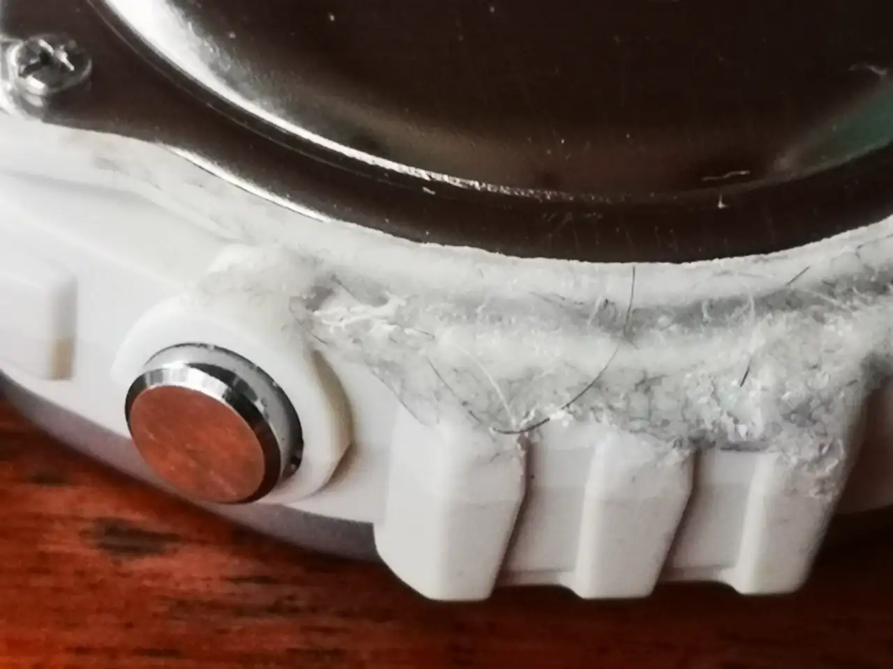

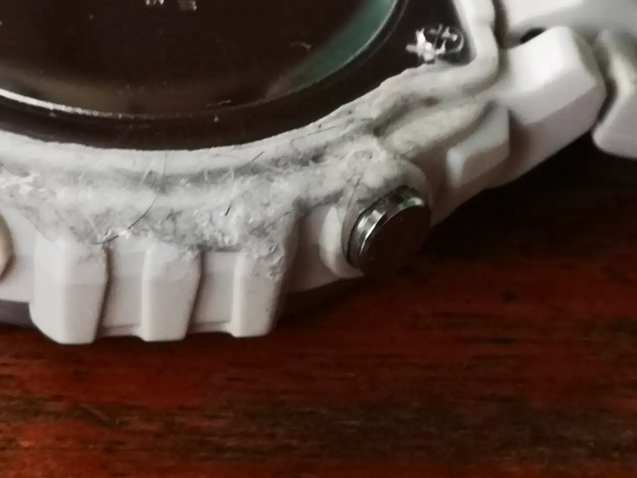

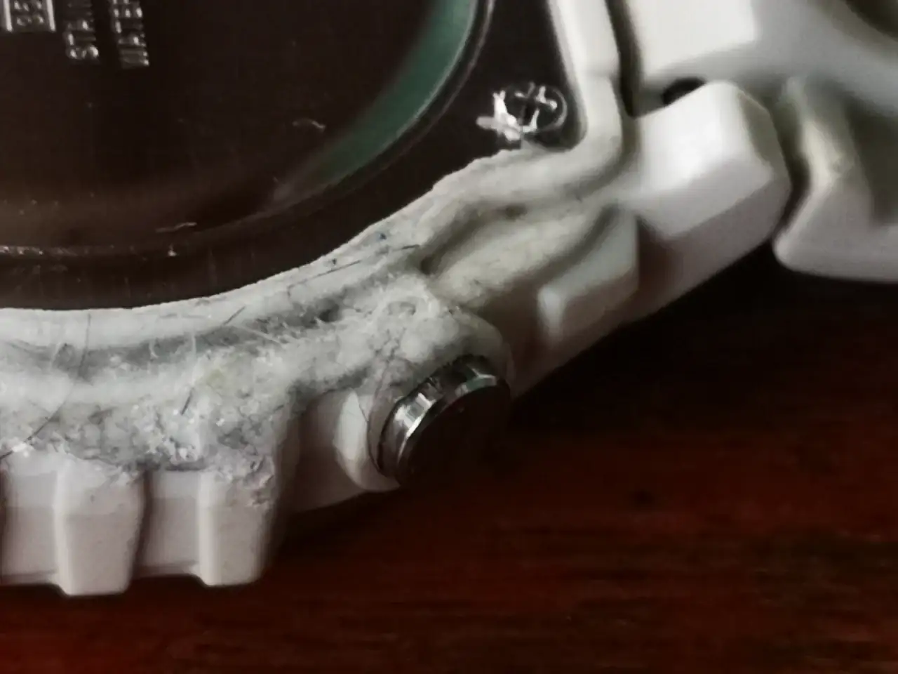

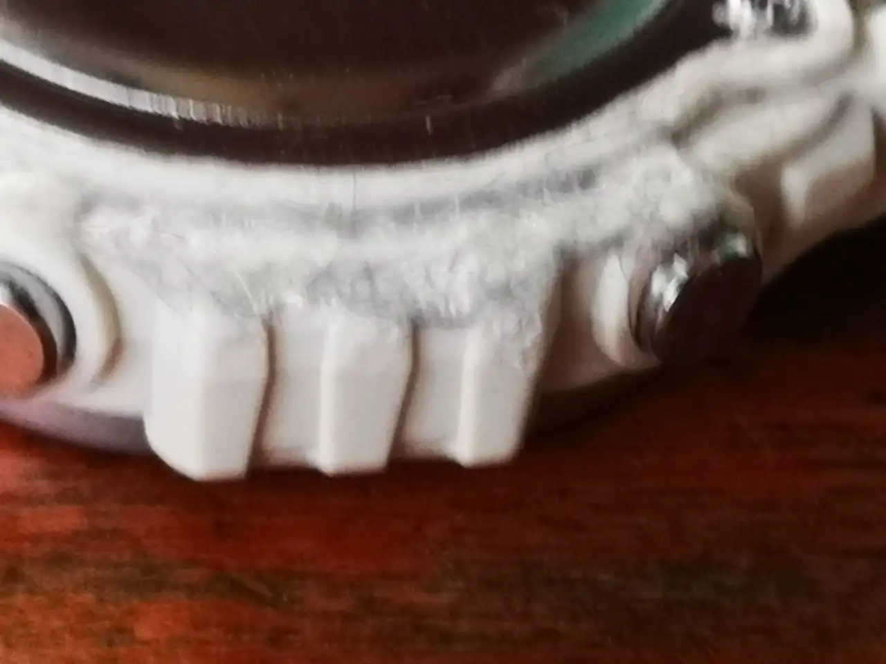

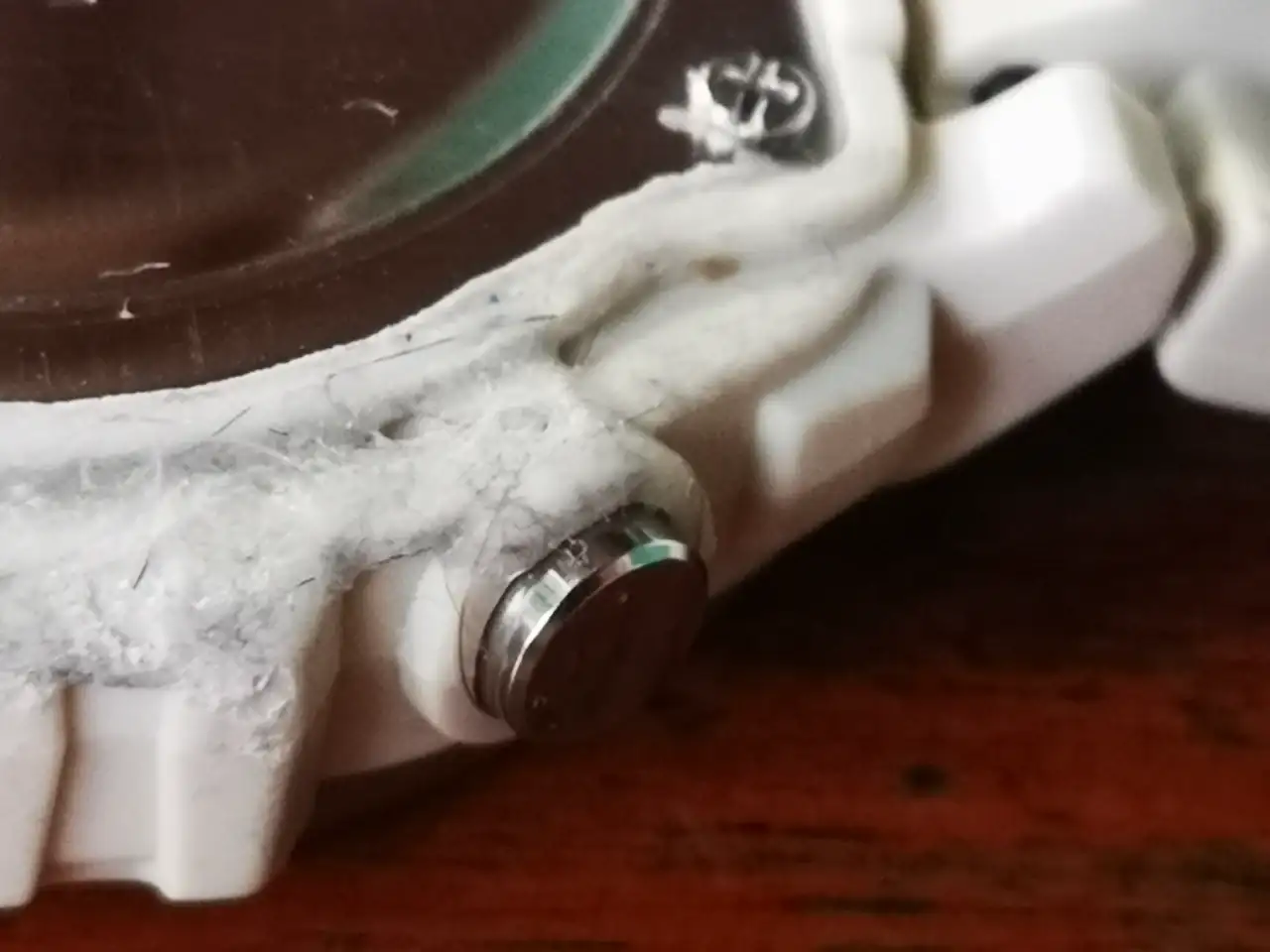

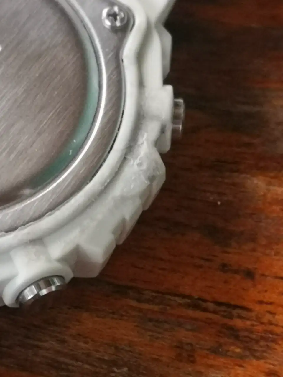

Hola a todos, solo quería compartir mi experiencia con este reloj, a priori bonito, barato y resultón.
En solo 15 dos de uso absolutamente NORMAL, la caja de resina se ha degradado de forma alarmante y fuera de toda lógica. La sensación al tacto, es como si tocases chicle endurecido. Espero que se aprecie en las fotos.
¿Alguien ha tenido una experiencia similar con Casio???

¿Lo has bañado en ácido o metido en un horno? Es la primera vez que veo un Casio así…

No es normal, tira de garantia y que te lo cambien por otro.

¿Contacto con algún disolvente, gasolina , adhesivo, etc? ¿Estaba así cuando lo compraste?
Reacciones: Crespo_9125
Se me ocurre al estar por la parte interior, contacto con cremas o perfumes
También es posible que lo hayas dejado al sol? El calor y la humedad pueden descomponer el polímero
Si no, ya como última opción, no serás un xenomorfo? Quizás te hiciste un pequeño corte en la muñeca y tu sangre de ácido corroyó el reloj 😆

Alguna crema o perfume rica en alcohol o grasa podría tener relación, sí o algún producto de limpieza. La verdad es que no sé cuáles podrían atacar al material de un reloj Casio pero diría que los tiros podrían ir por ahí.

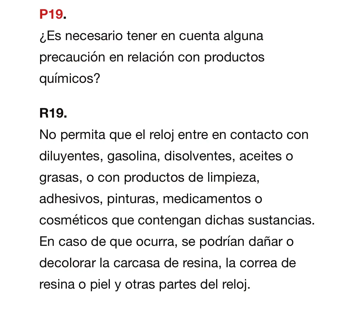

He buscado en Casio y dice:

Parece que ha sido degradado por algún agente químico. Otra opción que se me ocurre es que sea una copia cutre , pero vamos que ni aún así.

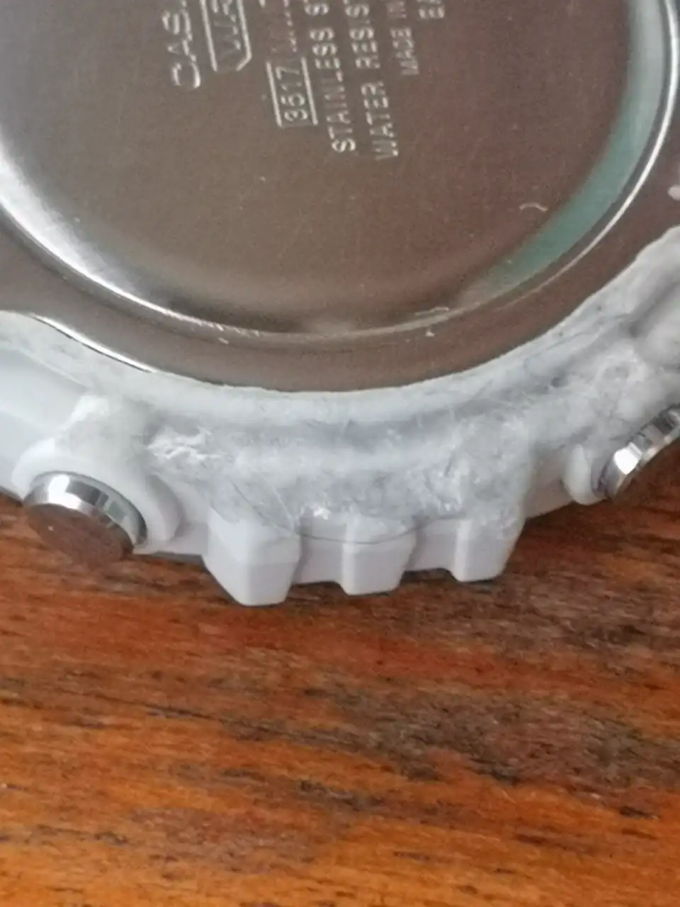

Gracias a todos por las respuestas. El reloj es genuino, por supuesto, comprado en Amazon España exprofeso para estas vacaciones.
Lo único que ha podido afectarle así, por ser los únicos agentes con los que ha podido estar en contacto es la crema protectora factor 50, mi propio sudor o el jabón.

A mi me sucedió algo muy similar hace años en un viaje a Filipinas con un Casio F-91W. Indestructible, sí, hasta que se pasó varios días en contacto con el repelente antimosquitos. El plastico de la caja se empezó a disolver.

Esto cuadra. Es una explicación a tener en cuenta en la línea de las precauciones que recomienda el fabricante. Además coincide con que la degradación parece estar en la zona más en contacto con la piel.

Estás utilizando crema solar, verdad?
La resina no se degrada así sin exposición a una fuente de calor o a un agente químico.
No hay más.
Mirate la composición de la crema solar o del repelente que utilices. Probablemente uno de ellos sea el causante.

Además, aunque es difícil afirmar algo rotundamente, da la sensación de que es un problema de uso. No tengo la sensación de que sea un problema de control de calidad.

El control de calidad de Casio no tiene ningún problema. Como apuntan más arriba puede tratarse de algún componente del repelente antimosquitos o la crema solar.
