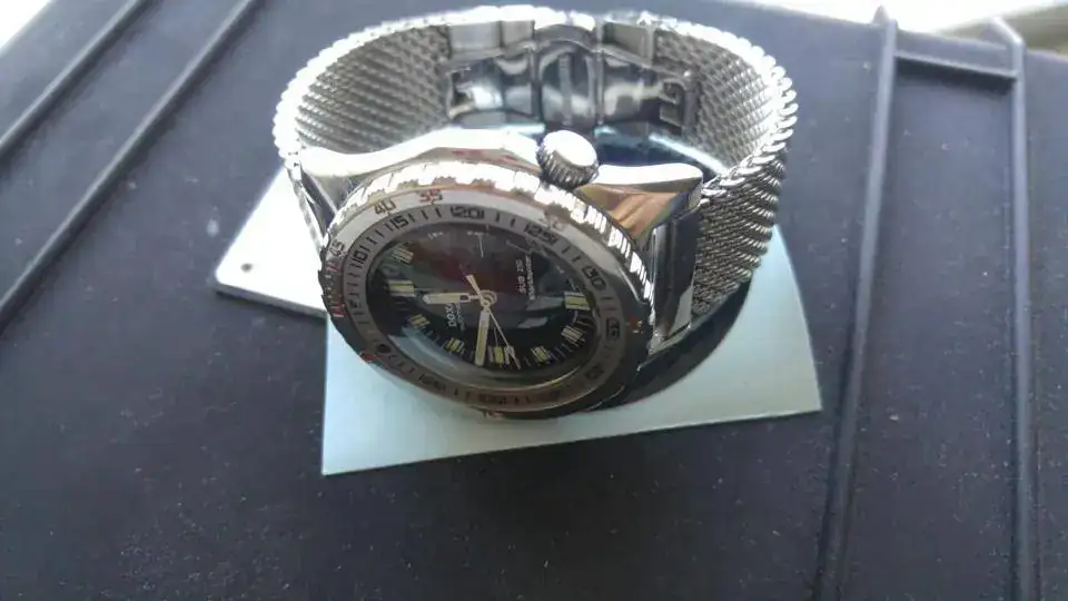

Hola, yo llevo ese mecanismo, el cual es uno de los mejores de eta, incluso mejor que eta 2824, lo tengo en un doxa que lleva las famosas cajas squale del modelo actual 1521., pero el mio dentro pone doxa..

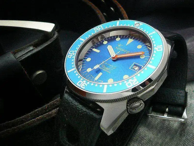

por lo tanto la caja squale del modelo 1521, te sirve, el mio es de origen en esa caja y es doxa, pero ensamblado con partes vintage nos,, y en esa epoca squale hacia cajas para doxa, entre otras marcas..
squale 1521 pon el google y veras muchas foos en diferentes angulos de la caja, hablamos de caja de 41mm
mi doxa 250 t
misma caja mira

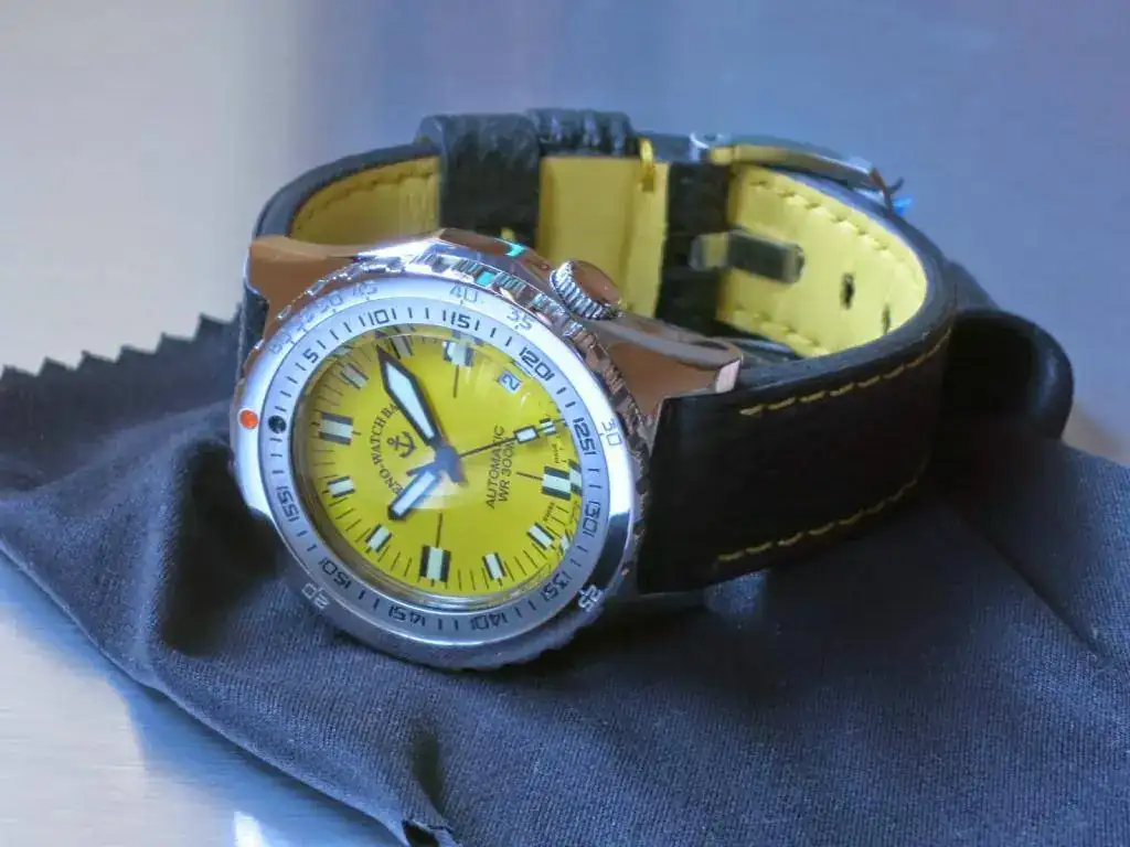

ambas con corona a las 4, tambien te puede srvir el zeno 300 mismo mecanismo misma caja
este, podria resultar mas facil de conseguir y mas economico
