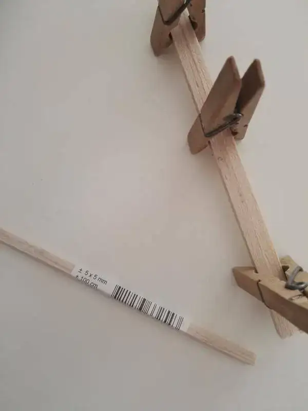

Después juntar dos listones cortados a la medida para hacer los 10 separadores.
Ahora forramos los separadores con Airofix.
Y por último encajar los separadores a la medida. Los he cortado un poco más largos para que al encajarlos lo haga con cierta presión y solo haya que poner unas gotas de cola.

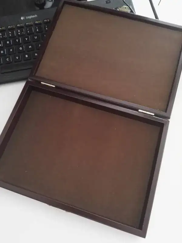

Cuando he querido hacer la primera foto ya tenía forrada la tapa y el fondo de la caja. Pero vamos, no tiene más misterio. Recortar el aironfix a la medida y pegar:
Ver el archivos adjunto 431904

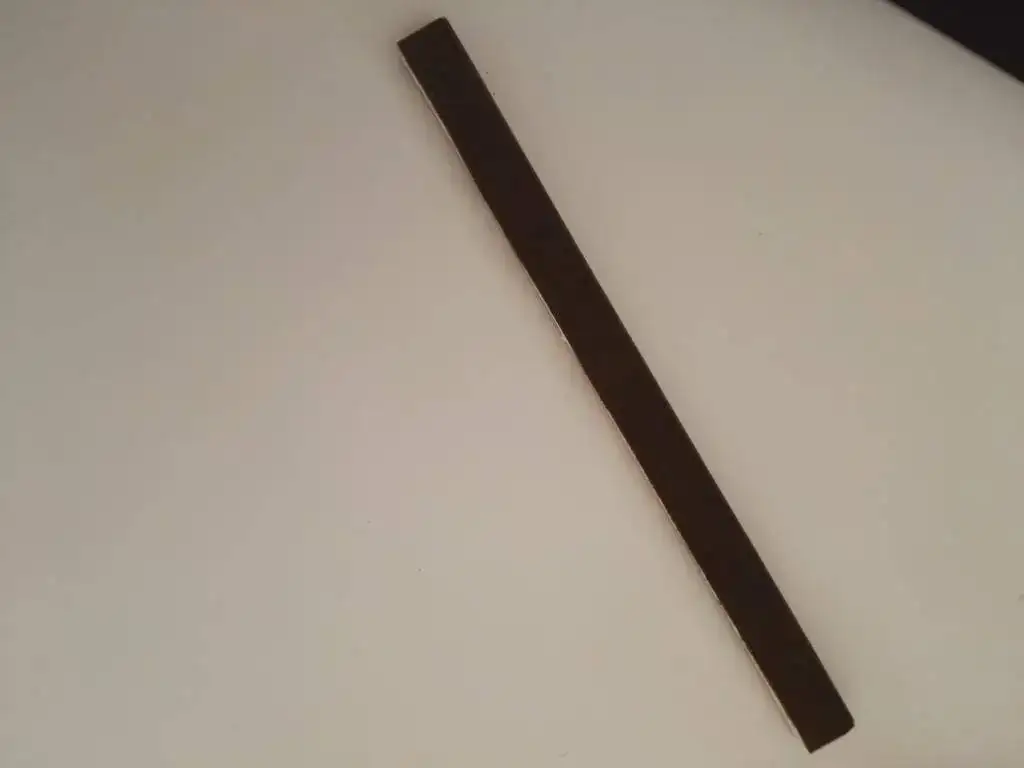

Ver el archivos adjunto 431906
Ver el archivos adjunto 431907

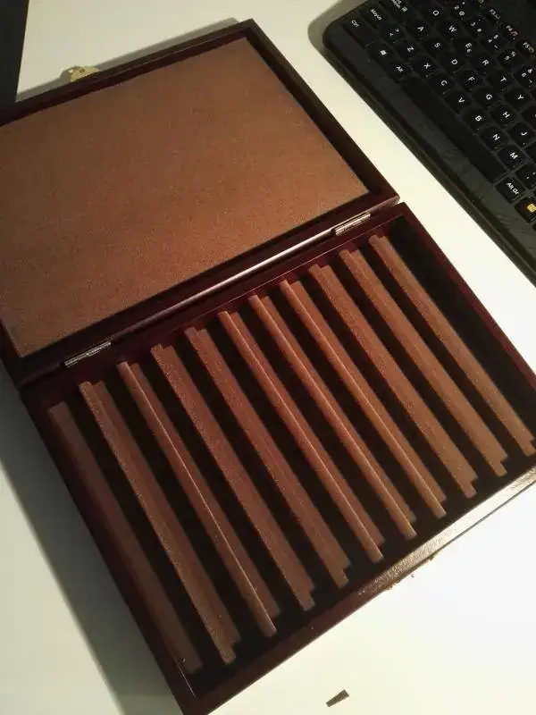

Ver el archivos adjunto 431908
Ver el archivos adjunto 431909
Ver el archivos adjunto 431910

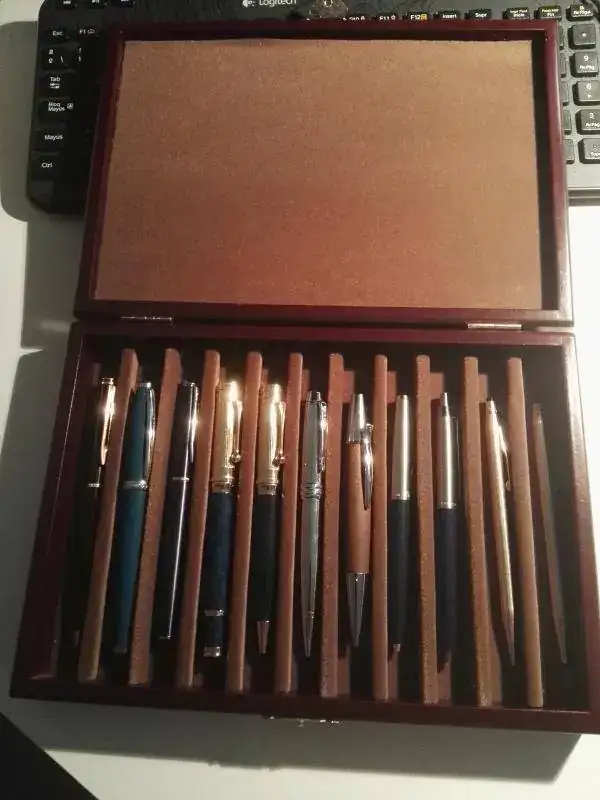

Espero que os dé algunas ideas. Ojo, os advierto que no soy para nada un manitas.

La verdad es que me he sorprendido yo a mí mismo con el resultado final. Bueno ahora, como habéis visto, espero reemplazar los bolígrafos que de momento he puesto, por alguna pluma que vaya cayendo.

Dos preguntas más:
Parece que los listones no los has forrado por una de las caras, supongo que para poner algo de cola, ¿no?
Cuando dices que los has escogido un pelín más largos, para que entren a presión, ¿a cuánto de largo te refieres?

Hola!
Sí, efectivamente el aironfix es una especie de terciopelo autoadhesivo. Aironfix es la marca por lo que en tiendas de manualidades lo conocen de sobra. Son rollos como los del papel pintado para empapelar las paredes. Suelen vender la medida que quieras.
Los listones. Como tú dices los he forrado por todas las caras menos por la base, para que ésta pegue mejor al fondo de la caja. Cuidado con la cola, no eches mucho pegotón, porque puede rebosar por los lados. Yo utilicé una transparente que es menos sucia.
El largo: Los he dado un poco más de medida. Alguno que no entraba lo limé poco a poco hasta que encajaron entre los bordes de la caja. Alguno que me quedó un poco holgado, le pegué varios trozos de aironfix en los extremos. Esto hizo que ajustaran más.
Los listones los compré en el Leroy Merlin, pero los he visto también en tiendas de manualidades. Cuidado que son muy frágiles.
Ánimo y un saludo!
