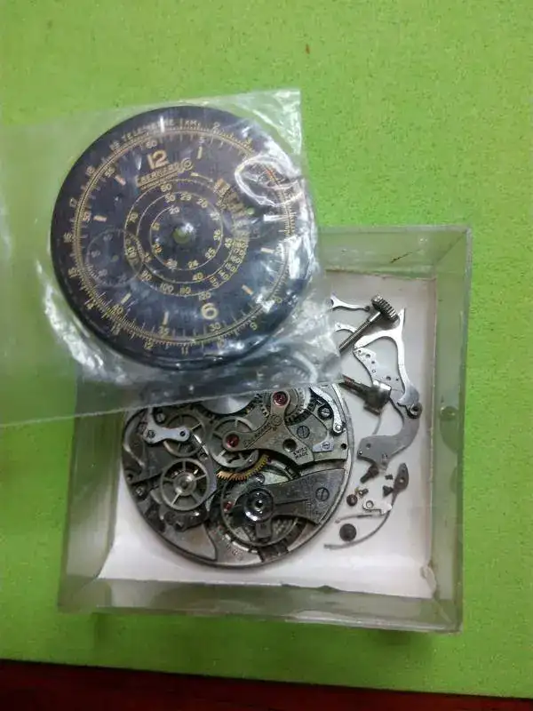

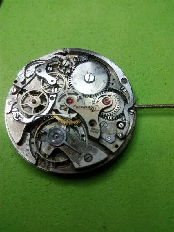

Hola compañeros hoy cayó una caja en mis manos y al abrirla me encontré con este calibre con rueda de pilares que no se cual es, a ver si entre todos me podéis iluminar

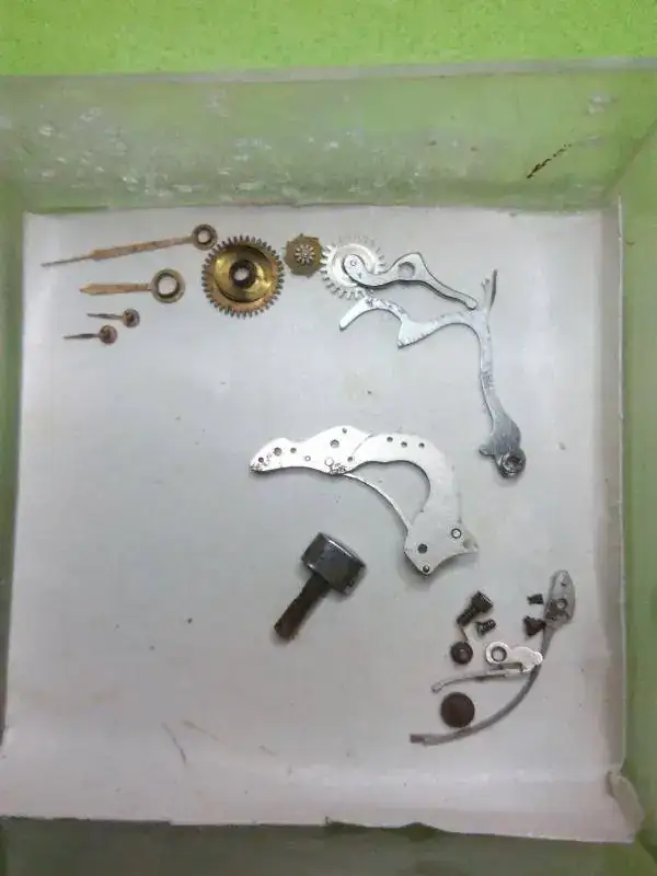

Estas son las piezas que están sueltas, ya me extrañaría que no falten,pero nunca se sabe

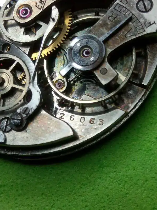

Esta es la única inscripción que veo

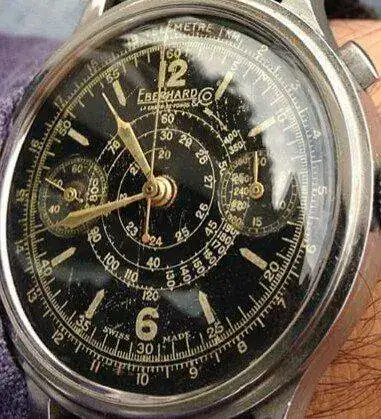

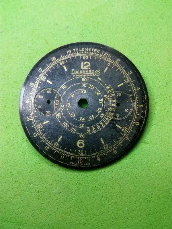

Y el dial
Buen día Razzi; La marca Eberhard utilizó este posible viejo Landeron con modificaciones. Mañana lunes miraré en mis libros.
Además creo tener este misma marca con este calibre y es un Landeron???

No puedo ayudarte en la cuestión, pero sí decirte que la esfera es preciosa... Y menudo relojazo cuando lo recuperes.
Suerte en la empresa !!!

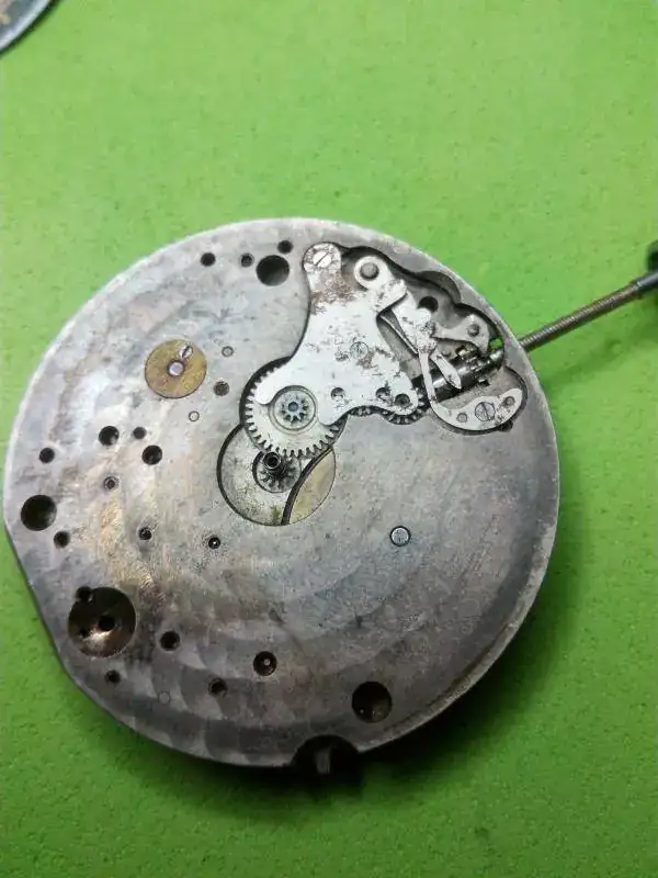

Tiene el eje roto , Lamentablemente la única caja que tiene es la que se ve de plástico y no se adapta bien a la muñeca :D
Buen día Razzi; el rte. de tiret denuncia ser un cal Valjoux. Mañana lunes voy a estar con mis libros de chronografos y mis máquinas viejas de este cal y miraré de que Valjoux se trata y mientras le pido a los amigos hacker que tenemos en el foro que nos ayuden con este Valjoux. Un saludo, Luis desde Argentina

El calibre mide 16 líneas
Buen día Razzi; estuve pensando antes de ir a trabajar que esta máquina a sido fabricada especialmente para Eberhard y por eso no se encuenta su calibre por internet. Es muy posible que haya sido fabricada especialmente por Valjoux???

Joer que suerte. Yo me inclinaría por un Valjoux 22

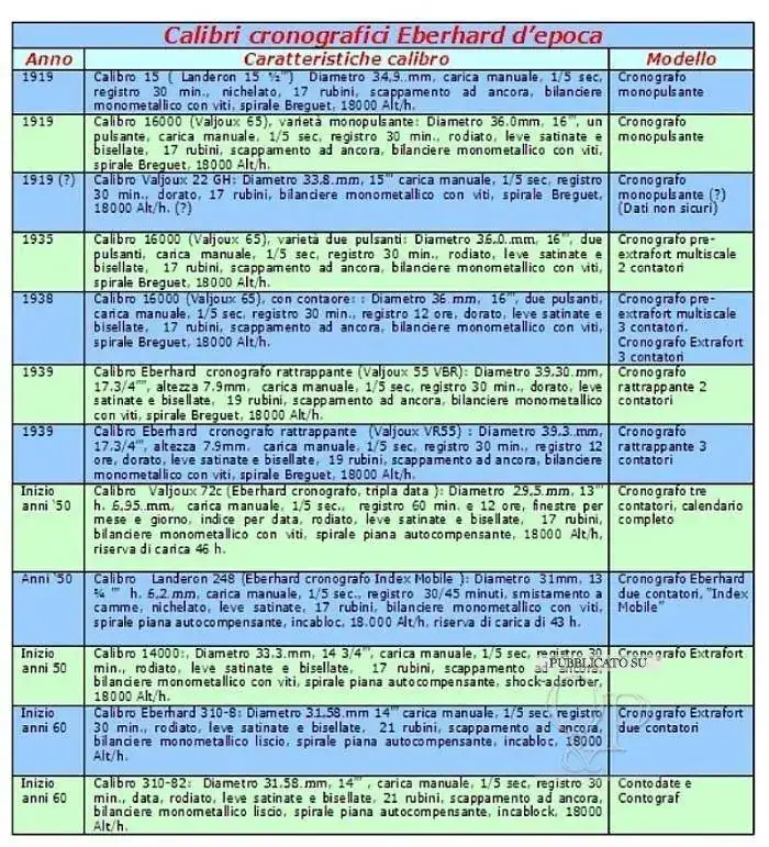

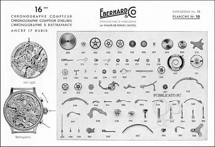

Encontre este por la web, si no es igual se parece mucho
Gracias razzi, pero no merezco alabanzas. El mérito es de Don Luis. Sabes lo que dijo Arquímedes; dame una palanca y moveré el Mundo, pues eso Don Luis va dando pistas y palancas. Jajaja.
