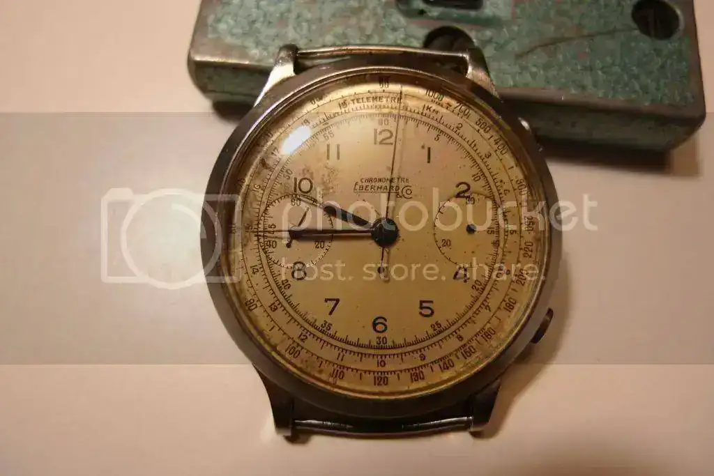

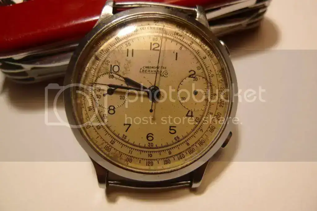

Hace tiempo me llegó, fruto de un trueque, el reloj que os muestro.

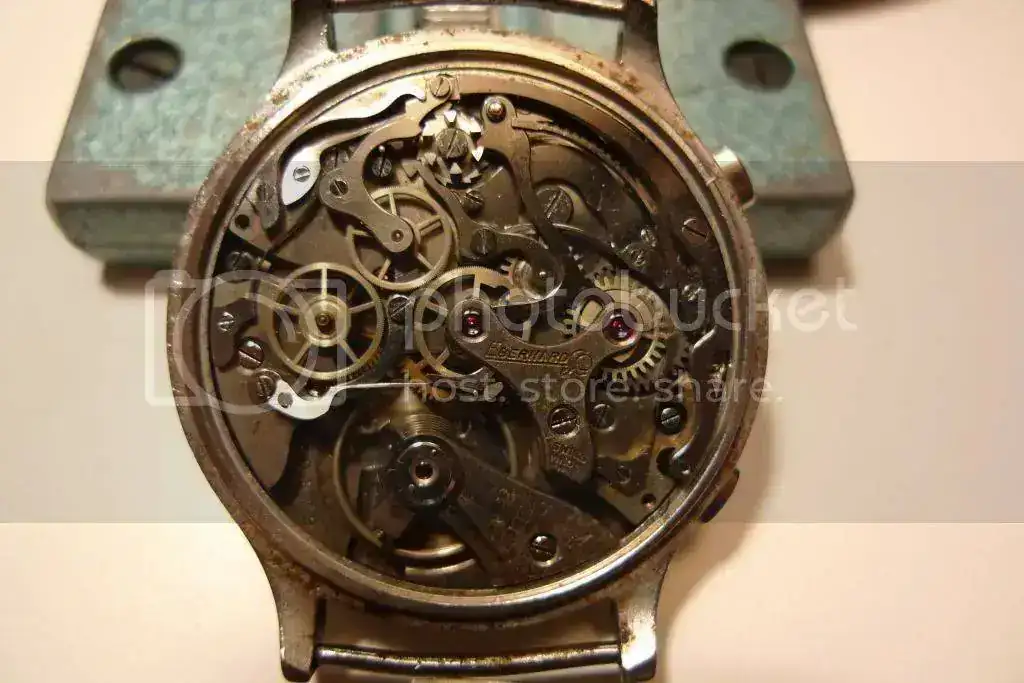

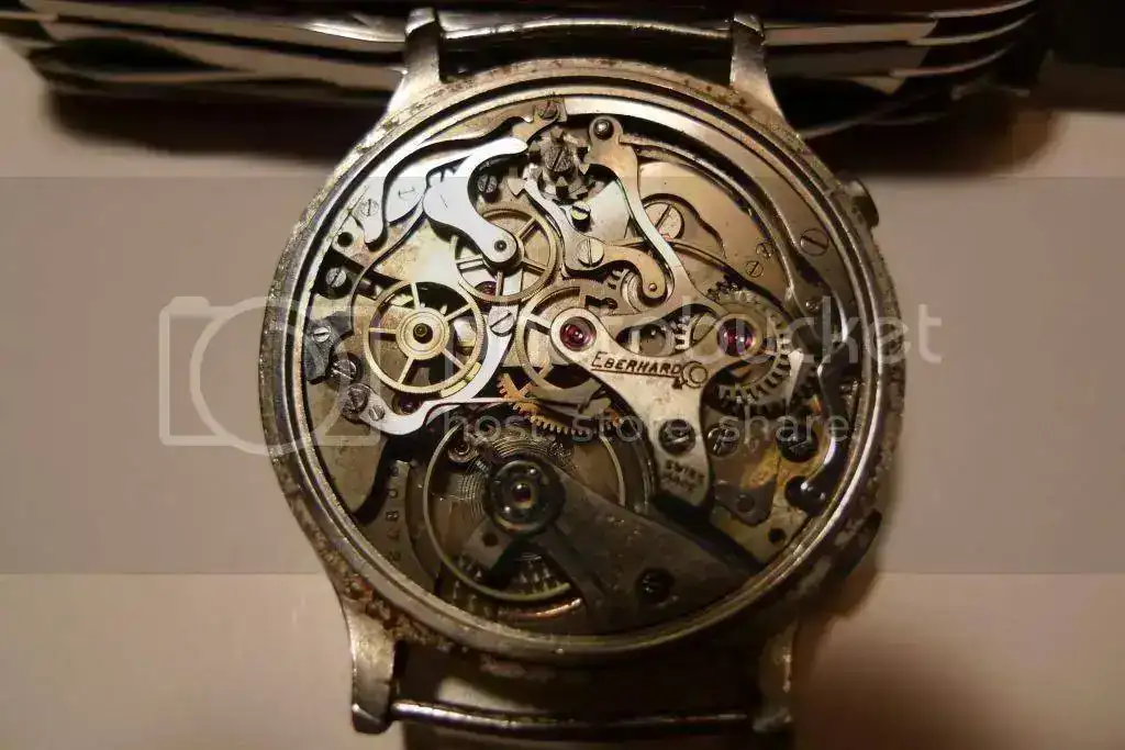

Se trata de un crono Eberhard, de los años 30. Monta una rarísima máquina Valjoux 65 (que Eberhard renombró como Eberhard 1600) y que se caracteriza por dos cosas:
- Un tamaño generoso: 16 líneas (el reloj mide 40mm de diámetro y el movimiento ocupa toda la caja)
- Un curioso mecanismo de detención de la aguja trotadora: el crono se inicia, para y resetea con el pulsador a las 2 (como un monopulsante), el pulsador a las 4 no es tal, es una palanca que se desliza hacia arriba y detiene el crono, una vez retornada a su posición original, el crono se libera y sigue funcionando.
El reloj tiene dos problemas:
- Uno leve: carece de tija y corona
- Uno más grave: la rueda contadora de minutos tiene roto el eje.
Esta misma tarde lo enviaré a alguien de reconocido prestigio: Francis, quien ya me ha anticipado la dificultad de la empresa.
Por eso me permito pediros ayuda, por si alguien conociera el calibre y supiera si es compatible la rueda rota con la de otro movimiento Valjoux, o incluso tuviera algún despiece de este movimiento, o conociera a algún tornero que pudiera hacerle un eje nuevo (otra posibilidad que me han apuntado), etc. Cualquier sugerencia será bienvenida y se la trasladaré a Francis.
Os tendré al corriente de la evolución del paciente.

Hola Rodilla, el amigo Francis, seguro que te lo pone en marcha con lo manitas
que es él.
El crono me encanta, la esfera aún se la ve muy bien, el calibre es precioso y
además por el foro creo que corren pocos como ese.
Enviale un privado a D. Luis, tal vez tenga la pieza que buscas.
En cuanto al tornero, he visto trabajos del forero Relojero1, que son una maravilla
tal vez el te pueda hacer la pieza. Es solo una sugerencia.

Respecto a tu pregunta sólo me queda recomendarte a) buscar posibles fornituras en los sitios de foros italianos, pues como sabes esta marca es altamente reconoc¡da por los coleccionistas de ese país o b) como te han recomendado, encontrar un relojero que pueda tornear el eje . Aquí en México conozco a uno de ellos que es capáz de estas " "exquisiteces ", pero me imagino que en España abundan relojeros más que capaces .
