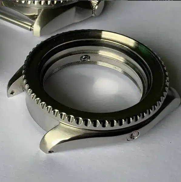

Tras la búsqueda infructuosa de una caja para un movimiento 7S26 sobrante de un Mod, y viendo los precios desorbitados de una caja original (cuesta más que otro SKX007 de segunda mano completo), encontré en la bahía el siguiente artículo:

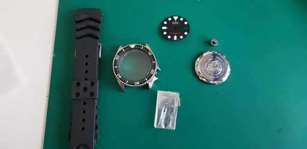

Es una caja 7S26-0020, una correa Z22, cristal, tapa trasera, bisel, insert, corona, dial y agujas por unos 65€. Tengo todos esos elementos originales y se pueden colocar perfectamente en la caja aftermarkt, incluido el cristal hardless. Probado por mi.
Adjunto una foto del conjunto:

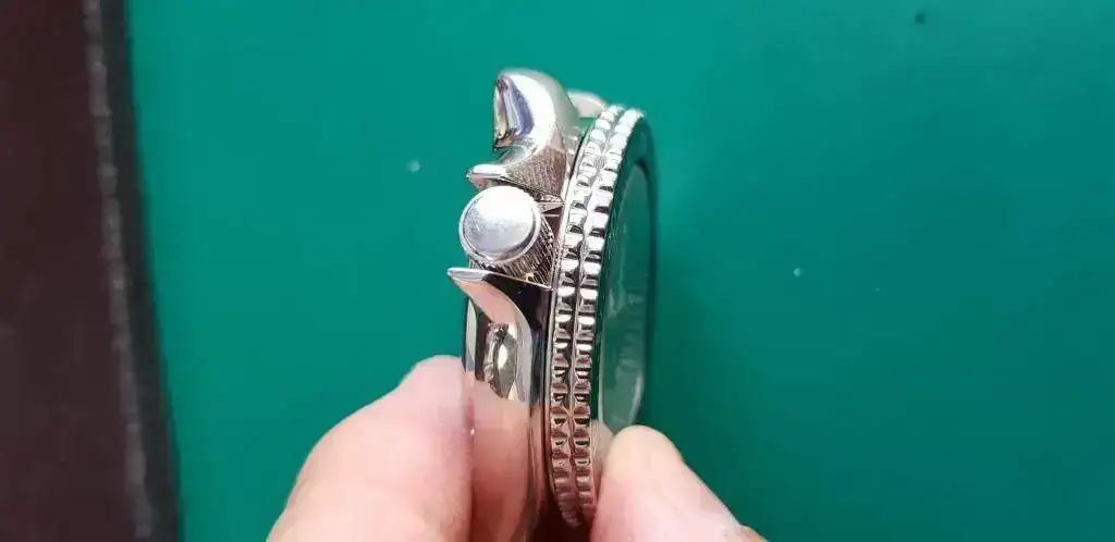

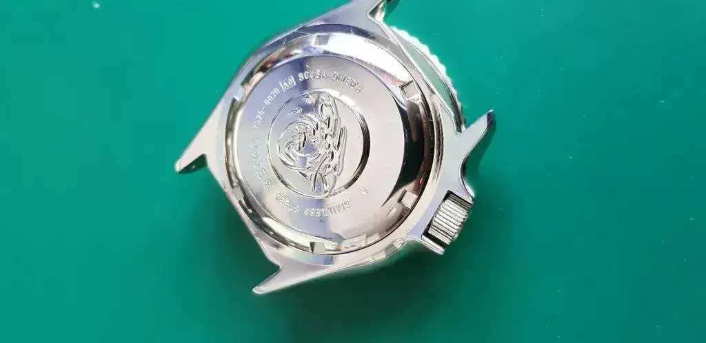

Algunas fotos más detalladas:

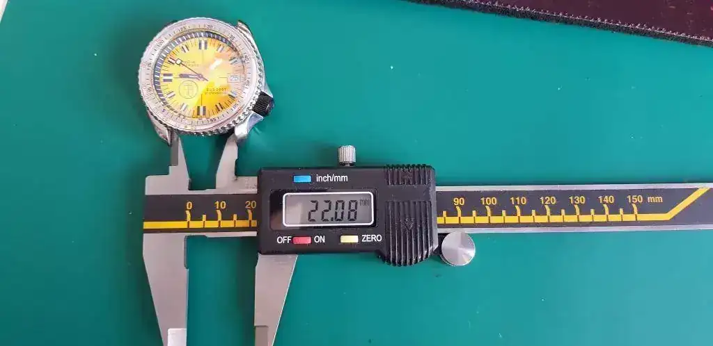

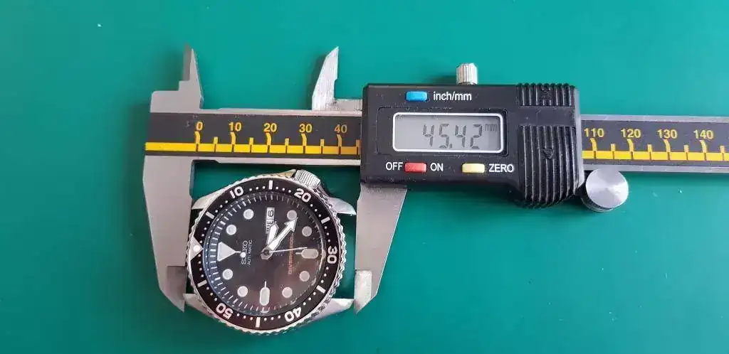

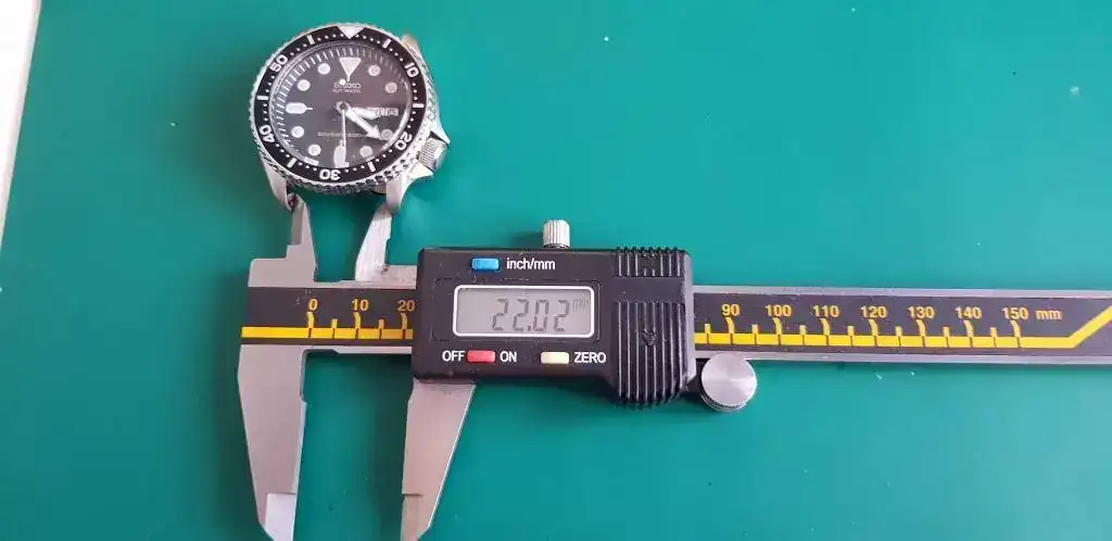

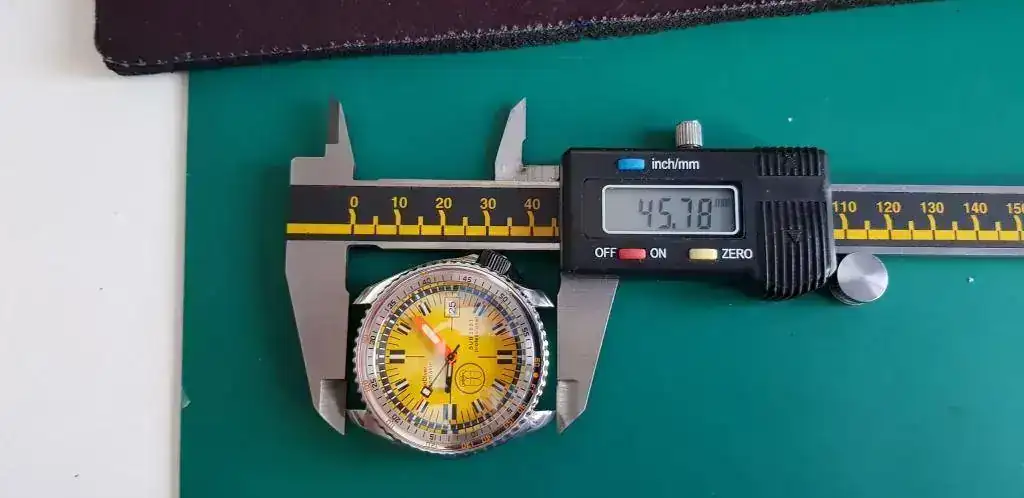

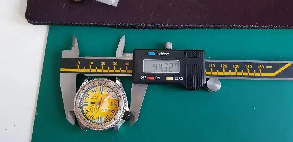

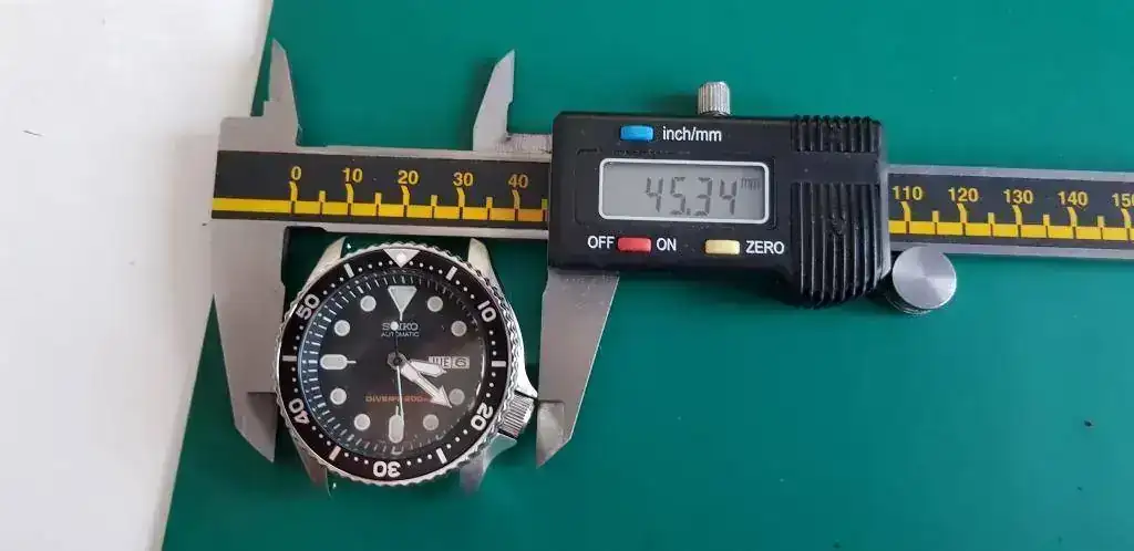

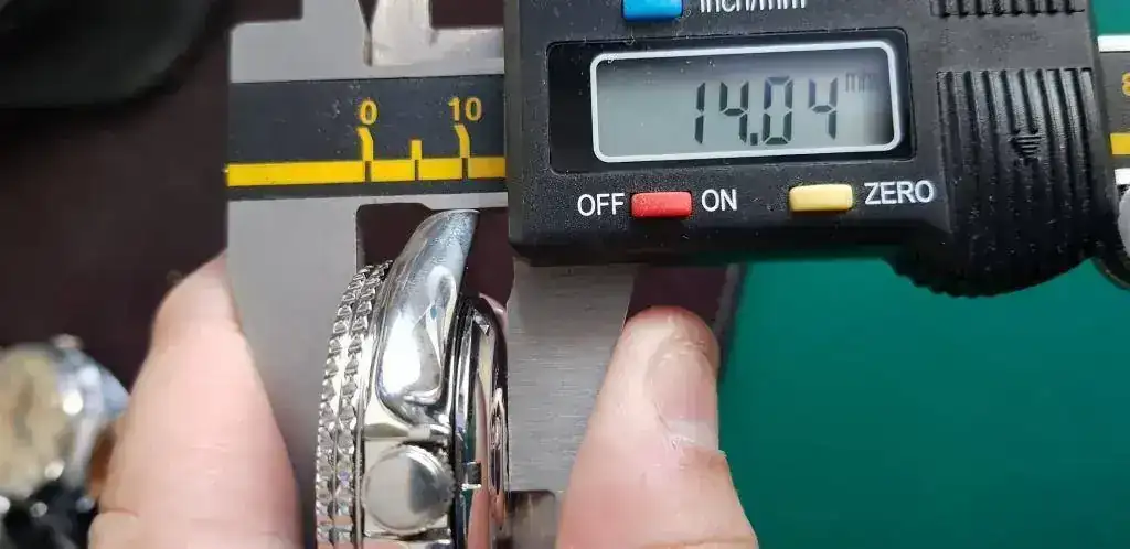

Ahora unas fotos comparando medidas con una original:

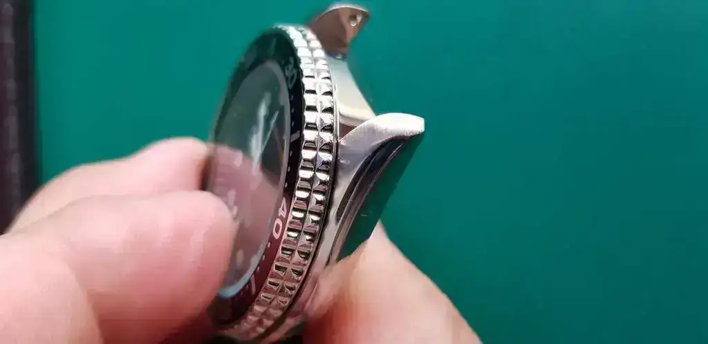

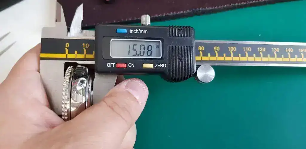

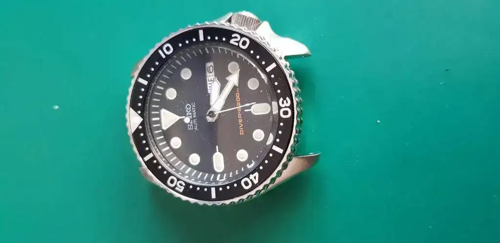

Las siguientes fotos no son representaivas porque mi SKX007 Doxenizado esta pulido y tiene un zafiro abovedado:
Defectos que he detectado:
- Las garras por su parte superior no estan pulidas. Estan cepilladas. Pero solo las garras.
- El tubo donde rosca la corona esta demasiado dentro y cuesta que rosque la corona. De momento lo voy a dejar asi porque la corona rosca y el movimiento entra.
- No le he hecho prueba de estanqueidad aun. Ya os comentare el resultado.
Espero vuestras opiniones.

Estanqueidad comprobada. De momento no me he metido al mar, aqui en el norte esta el tiempo complicado para la playa. En la piscina sin problema.
