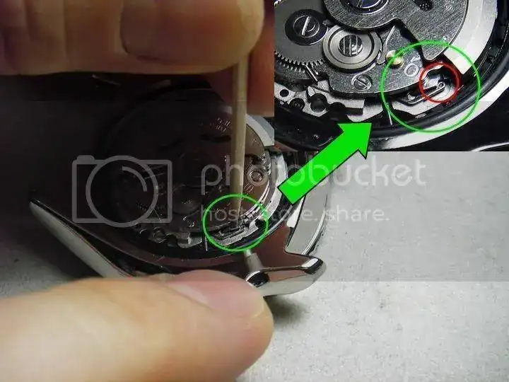

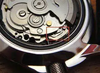

Otra cosa.
Lo de sacar la tija en los Seiko.Efectivamente los calibres que nrmalmente usamos 7s26 ,el 36 .El 4R15 y similares,no llevan el clásico tetón o agujerito por donde meterle el alfiler de las novias que uso yo.Es diferente.Se manipula una chapita que es la que despues ............................bla,bla,,,perdonad pero me voy a enrrollar y encima no se como se llaman la mitad por no decir casi ninguna de las piezas de un reloj aunque las toquetee todas.Tiene guasa.Pero es verdad.
Como una foto vale más que mil palabras,ahí van dos y ahi es donde debes de ejercer una poca presión,siempre la tija en cambio de hora.A veces hay que aparte de presionarla hacer como si quisieras desplazarla (alejarla de la tija )pero si el reloj esta bien montado.
Ten paciencia que a veces no sale a la primera porque no has pinchado en el sitio exacto.

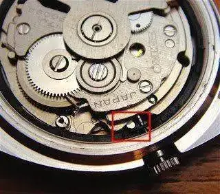

Te pongo otra ,estas son del 7 S26 pero son muy parecidos para eso.

Si, es algo parecido lo que se muestra cuando retiro la corona para el cambio de hora.
