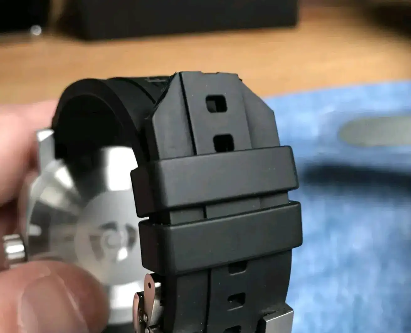

Igual es que soy un poco tiquis, pero se ven cauchos caros que por ser muy largos la gente los desgracia.
Me pasó por ej. con un Oris Aquis que me agencié y que le cortaron el caucho de mala forma, claro, estamos hablando de un caucho con un precio de 150€.
Cómo se puede cortar para que tenga una imagen aceptable?
Con cutter, que muchos lo vais a proponer es muy complicado.
Ilustro con una foto de lo que me parece un poco chapucero
Gracias por adelantado

Yo la única vez que lo he hecho también me encontré un acabado poco profesional (como en la foto).
Así que pasé la correa por una lija fija. La lija en la mesa boca arriba y con cuidado y paciencia fui pasando los cortes de la correa. No quedo perfecto pero mejoró el resultado anterior.

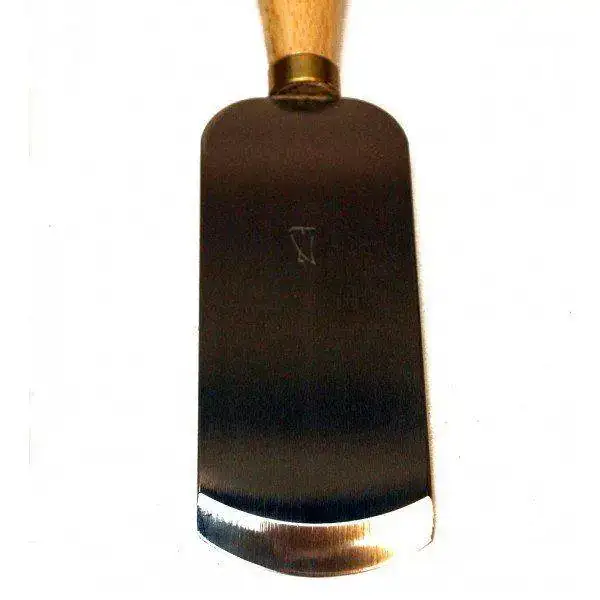

No lo hice nunca en caucho, sí en cuero, pero supongo que con una chifla, cortando por presión y no por rozamiento, puede quedar bien.
Ilustro con foto de la red.
