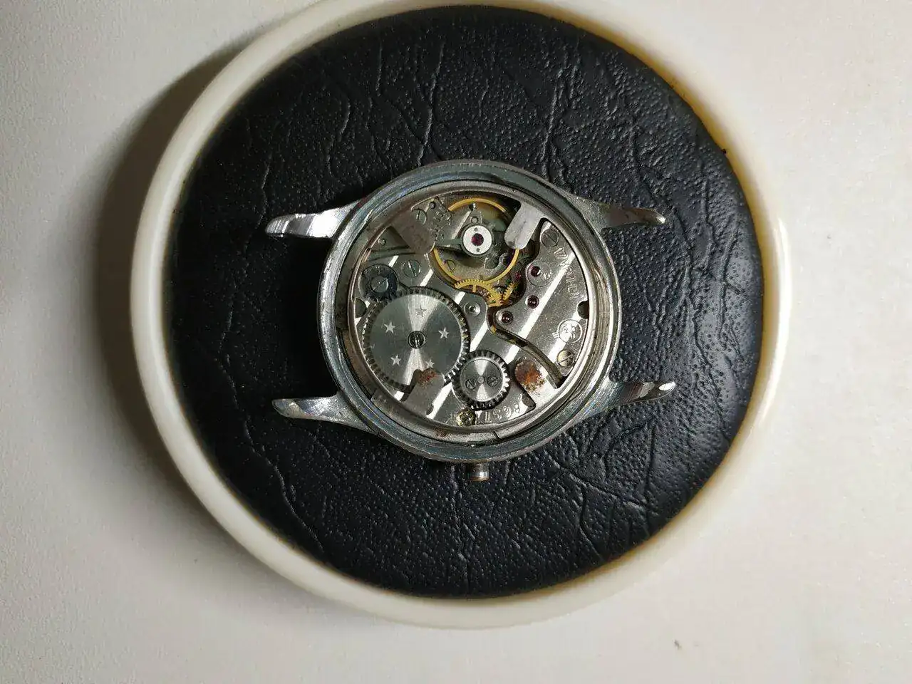

Buenos días sus excelencias,
Pues resulta que estoy montando un reloj especial (@Duir quiero un hijo tuyo).
Casi lo tengo, solo me falta poder darle cuerda. Me explico.
Estoy intentando montar un Sputnik franken a partir de un Kama, usando un dial aftermarket. De momento todo correcto, salvo que cuando lo monto e intento darle cuerda la bata metálica se me mueve del sitio y no puedo darle cuerda. Si al mecanismo sin montar le pongo la tija, puedo darle cuerda, ojo.
El dial lo he ido limando para que encaje, pero no sé si se me escapa algo a la hora de poner la bata o es cuestión de limar más.
¿Qué tengo que hacer para poner bien la bata?

Una pregunta desde el absoluto desconocimiento, ¿esa bata se sujeta mediante los tornillos típicos? ¿O por el contrario se encaja a presión?
Un saludo 😁
Reacciones: Nahrein
Desde mi también absoluto desconocimiento, pues es la primera de este tipo que manejo, te diría presión, basándome en el hecho de que no veo ningún bujero para meter un tornillo.
Pero claro, la pongo como creo que la tengo que poner y no esfurrula... Así que tampoco me hagas mucho caso XD
Reacciones: MrQueen
La bata de ese tipo entra así por la buenas, ni siquiera a presión. Las uñas deben estar algo levantadas para que al poner la tapa presionen un poco (pero un poco solo) y no baile. Digamos que mas que bata funciona como un muelle para además darle cierta flexibilidad al mecanismo en caso de impacto.

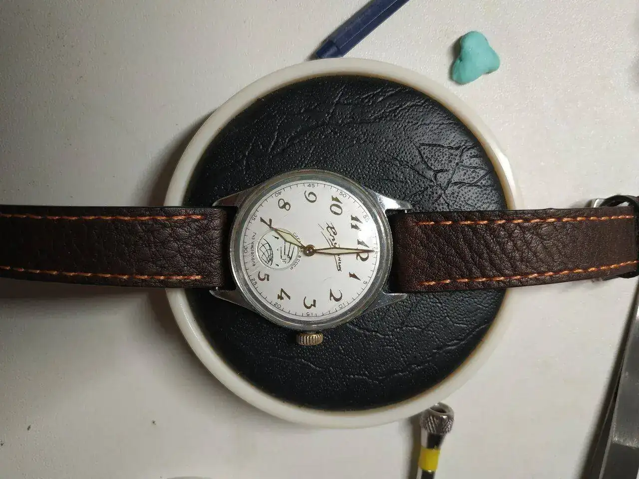

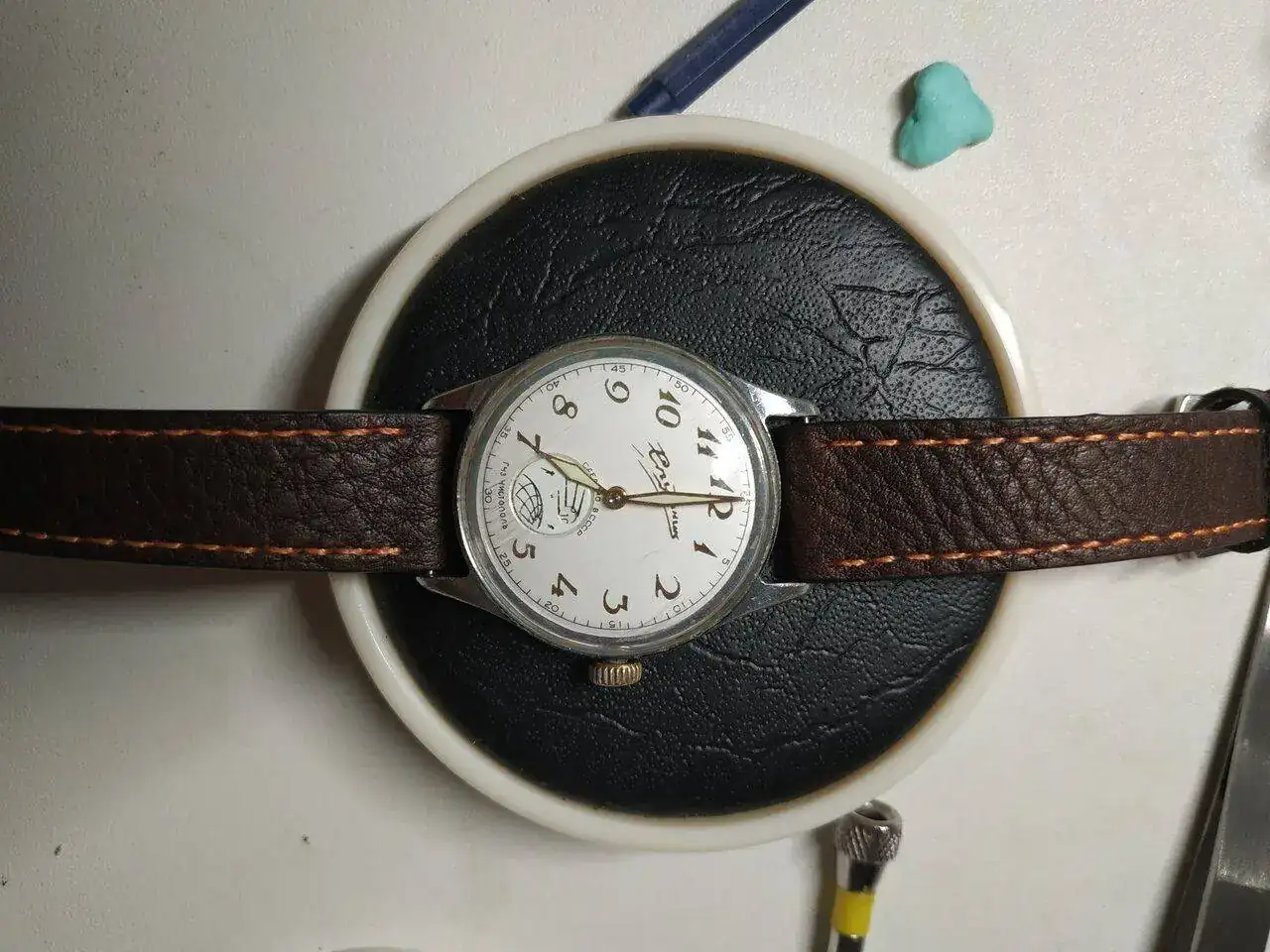

Debería estudiar por la tarde, pero creo que me pondré con esto...
Está delicado pero ahora mismo funciona:
Lo llevaré al relojero, porque necesito juntas y pegarle el cristal, así que tardaré en darle amor correctamente... pero ahí estamos :ok:
