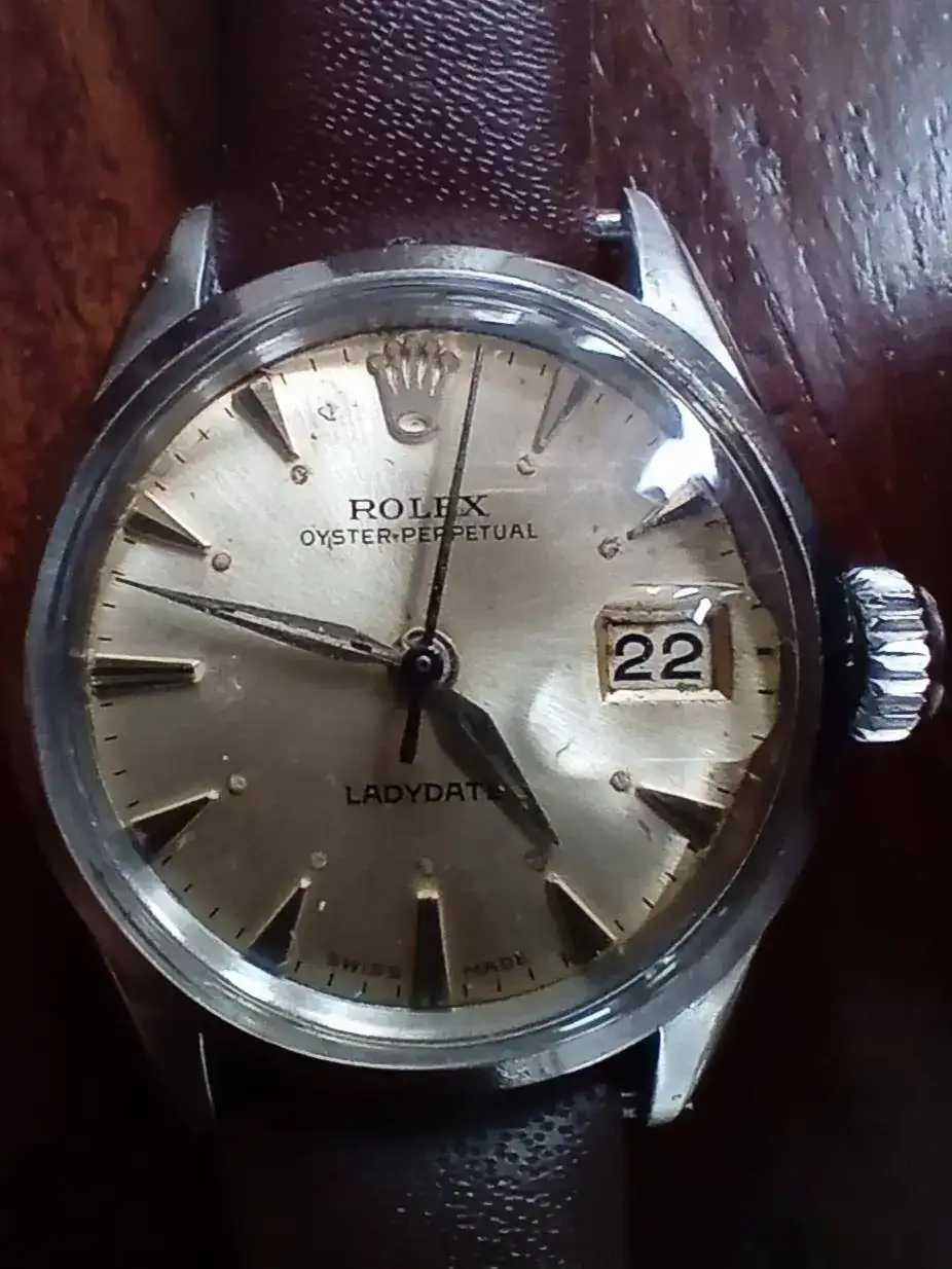

Hola. El Rolex de mi mujer un Ladydate de 1949, se atrasa algo así como un minuto al día. He encargado una llave específica para abrir la tapa y me llegará en unos días. A este reloj se le hizo un mantenimiento hace un par de años por lo que tiene que ser una cuestión tan sólo de ajuste. Al resto de relojes siempre los calibro y sé que palanquita hay que mover, pero en este caso no tengo nada claro lo que me voy a encontrar. Alguien me puede indicar si los modelos de estos años tienen esa palanquita como el resto, o bien se hace de otra forma. He visto alguna maquinaria de algún Rolex, quizás más moderno, y no le he visto palanquita alguna.
La verdad, ya tengo ganas de abrirlo y ver cómo hacerlo😀
Gracias.

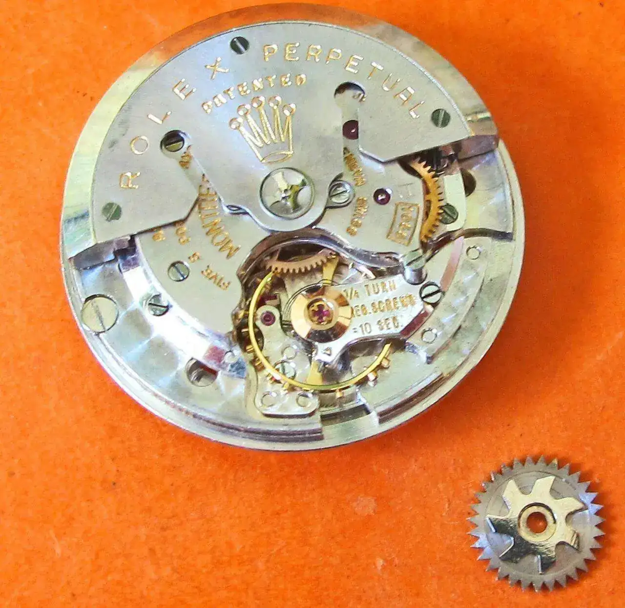

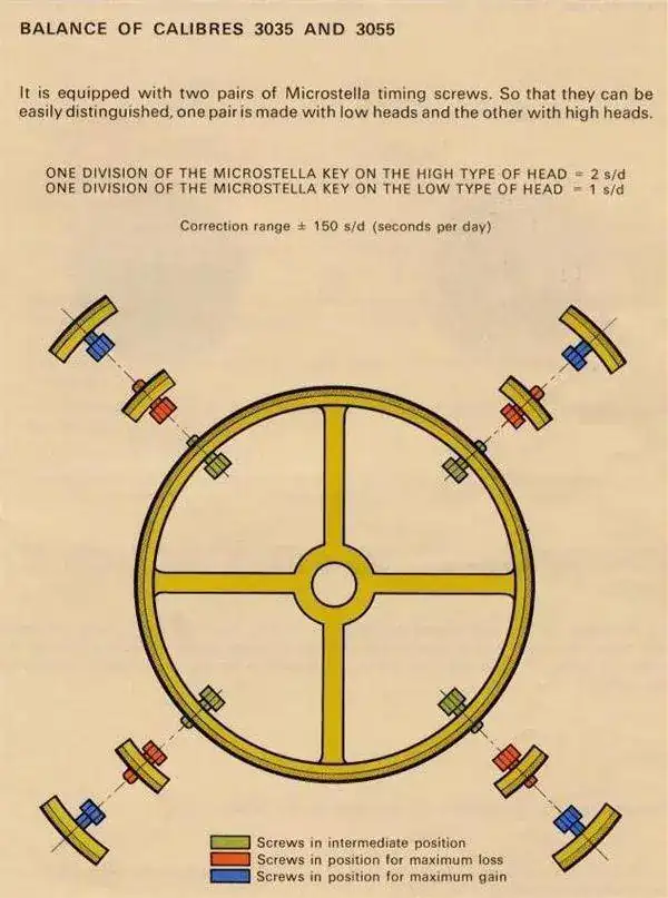

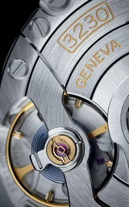

Ese modelo en concreto no se que movimiento lleva, los actuales no llevan esa palanquita o tornillo para el ajuste. Se regulan con una llave tipo estrella especifica con la que ajustas unos contrapesos que van en el volante. La verdad es que es un ajuste mucho mas dificil y sobretodo mas delicado.

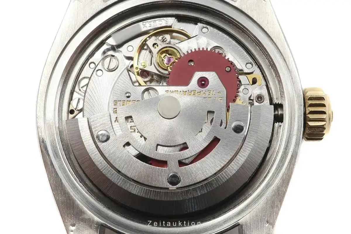

En este si se puede ver un tornillo de regulacion mas tradicional.
Este ultimo es lo mas parecido que encontraras en un Rolex de los 50 con regulacion en los contrapesos del volante.
