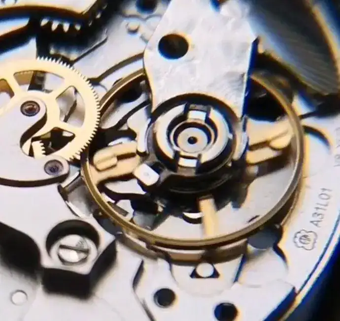

Hola,
Acabo de ver este tipo de volante que no parece llevar ajuste, o al menos no lleva la raqueta convencional con su escala y me preguntaba de que manera se le hace el ajuste de marcha a este calibre.
    40,1 KB · Visitas: 125
Hola,
Deduzco que se debe ajustar por los tornillos del volante, moviendo ambos, al igual que los RoLex.
Ok, supongo que te refieres a los de la foto acercándolos o separándolos pensaba que esos tornillos eran para equilibrar el volante.
Por cierto no se desequilibrara el volante al moverlos?

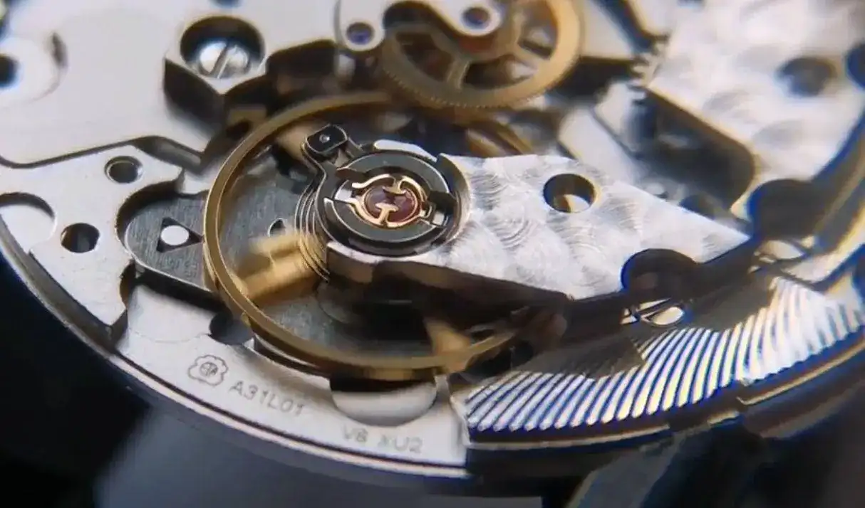

    28,8 KB · Visitas: 88
Es una Powermatic80.

Que buen vídeo, no se puede ver mas claro.
Desconocía ese tipo de ajuste casi da miedo meter el destornillador y apretar así el volante, prefiero el de raqueta aunque supongo que si los relojes de gama alta llevan este ajuste por algo será.
Gracias por los aportes, no deja uno de aprender de vosotros!!
Ten en cuenta que los tornillos no los mueve del sitio, juega con la muesca que tienen para dar mas o menos inercia al volante.
Y sobre lo de apoyar el destornillador, a mi también me parece algo chungo. Siempre se puede poner una cuñita de algo que pueda servir de apoyo.
Y aunque en el video creo que no se aprecia, todo lo que hacemos en un tornillo tenemos que repetirlo en el otro de forma que queden en idéntica posición pero cada uno mirando al revés del otro.
Reacciones: andelapuente
Gracias por el video, viéndolo me surge una duda, es cosa mía o solo ha tocado uno de los dos tornillos?
Mira justo arriba en mi post anterior, compañero. En el último párrafo lo explico.
Si es que leer es Tech, pero me he lanzado con la ansia viva a escribir sin antes leerlo todo bien, fallo mío. Gracias por tu amable respuesta a pesar de todo.
