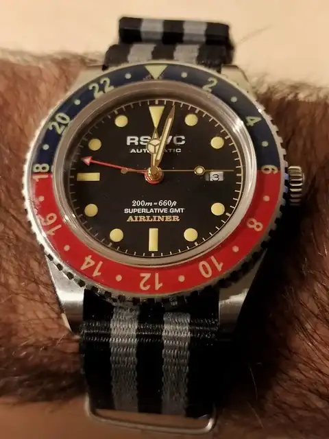

Un amigo, que compró un RSWC Airliner (un proyecto que han hecho en otro foro, basado en un Rolex GMT vintage), me pidió que le ajustase su reloj, pues ha comenzado a adelantar excesivamente.

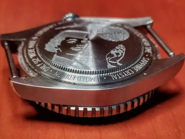

Cuando lo ví, me acordé que a lo mejor no era tan fácil conseguirlo, como me parecía: La tapa del Airliner (como las de los Rolex), no tiene las muescas en las que puedas sujetar una llave Jaxa; sino un perímetro dentado, que se abre con una llave específica.

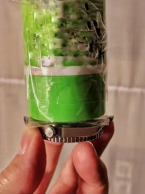

He buscado por internet, y he visto uno que utilizaba un recipiente con tapa plana, al que le ponía unas gomas anchas (para que la tapa quedase sujeta).
He buscado un bote de una medida parecida a la de la tapa, que me permitiese manipularlo con comodidad y efectividad. Y con la tapa plana.

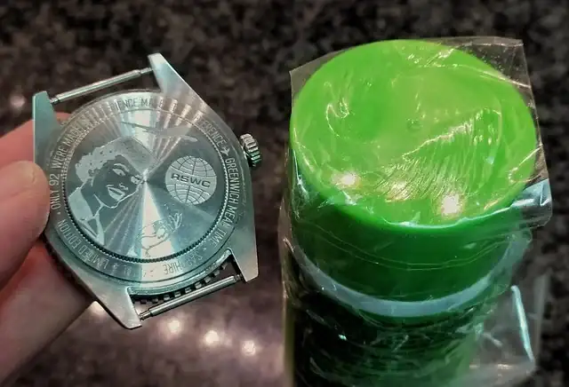

No tenía gomas tan anchas, y se me ha ocurrido usar cinta adhesiva ancha, de las de embalar. Tengo cinta americana, pero he preferido empezar con algo más suave.
La he puesto, al revés, sobre la tapa plana. Con la parte que no pega, que toque el bote (para que se pegue a la tapa); y la sujetas al bote, dándole una vuelta con cinta puesta en el sentido "normal", para fijar las partes que bajan desde la tapa.
La cinta adhesiva ha sujetado el bote a la tapa del reloj.
He girado el bote en sentido anti-horario, ejerciendo presión........

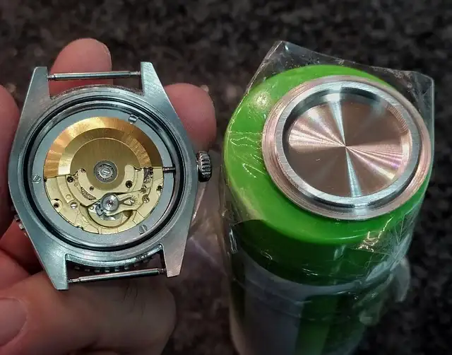

Y.... ¡ Sensacional !. :clap: A la primera, sin hacer un esfuerzo excesivo, y con absoluto control de la operación (la dureza del bote te permite aplicar la fuerza exacta).
La tapa, ha quedado perfecta (la primera foto está hecha después de abrirla y cerrarla).

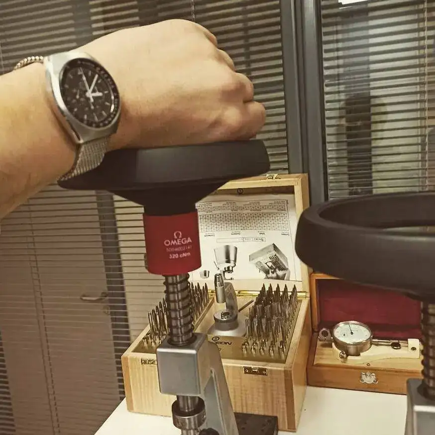

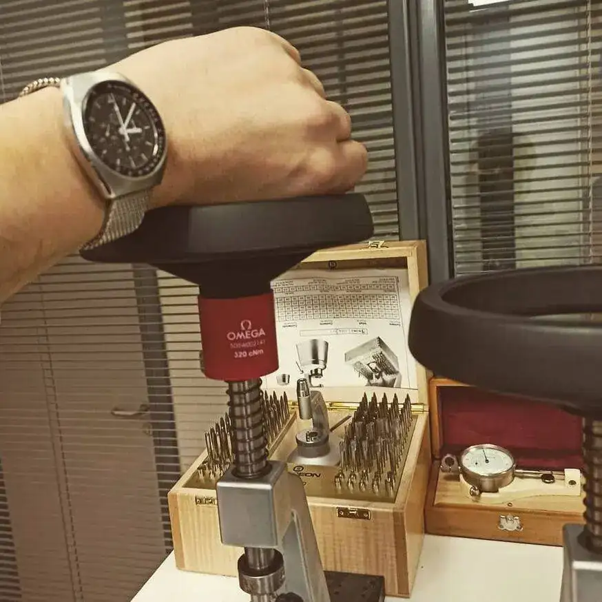

¿Existen llaves de torque a las que les puedas regular el par de apriete para tapas de relojes?

Si claro, nosotros tenemos una de omega por ejemplo, pero incluso los destornilladores o muchos aparatos de control
En esta foto se ve el volante con torque de Omega para la Bergeon 5700
Ver el archivos adjunto 2355908
Salutes!
Ah, ya veo, pues muchas gracias por tu respuesta. Mi curiosidad venía porque para ajustar mi bicicleta, yo tengo una llave dinamométrica con un juego de herramientas allen y de vaso.
