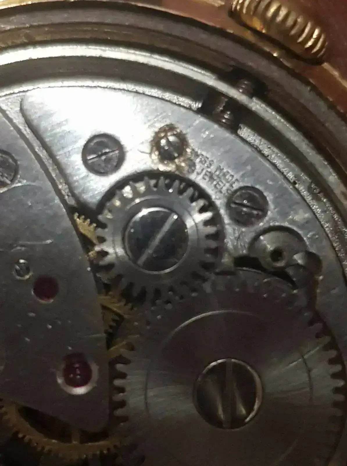

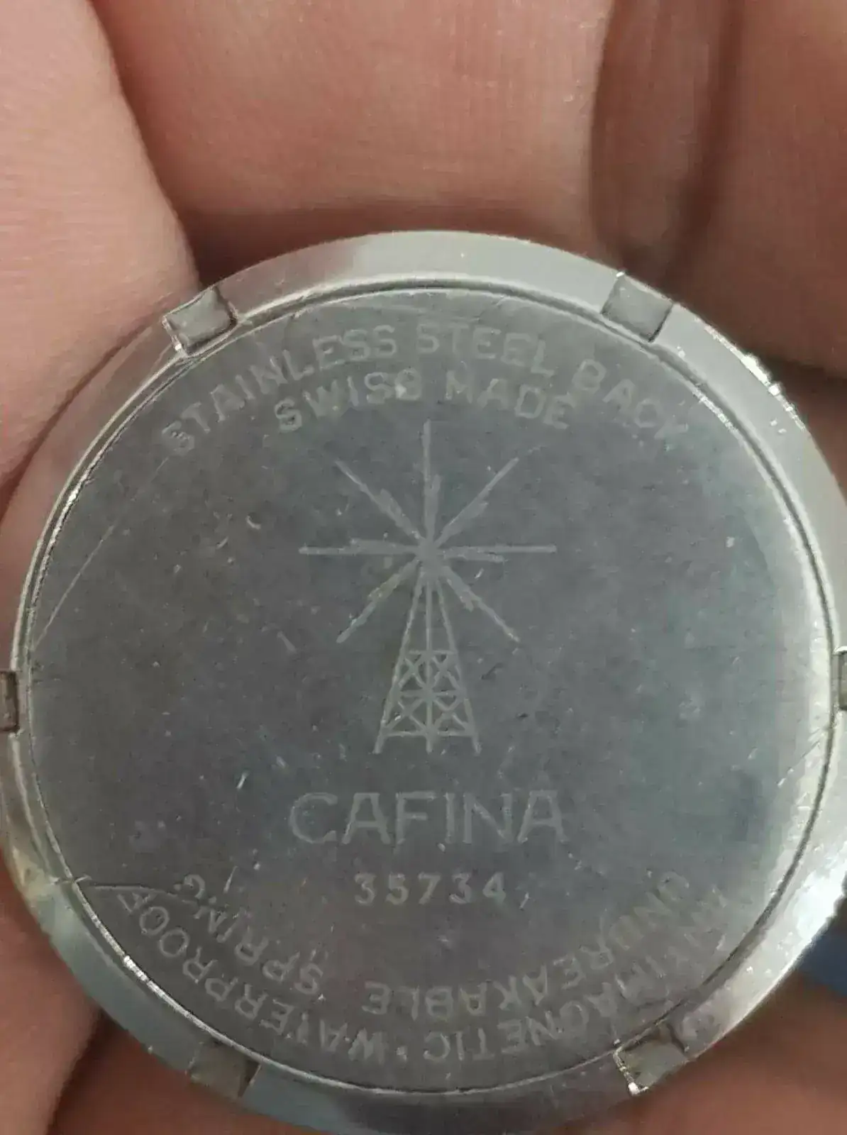

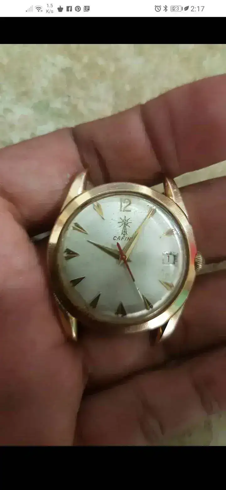

Busco referencias sobre este reloj no encuentro nada en Internet no esta documentado

Buenas ¡ Yo tambien soy novato y seguro que habra gente que te ayudara mas. Pero creo que no se lee completa la marca ( tapa las ultimas letras la aguja minutera ?) y, debes buscar alguna letra, numero o dibujo debajo del volante de la espiral .
Si no vas a necesitar de algun forero con mucha experiencia o alguien que tenga uno igual. Suerte

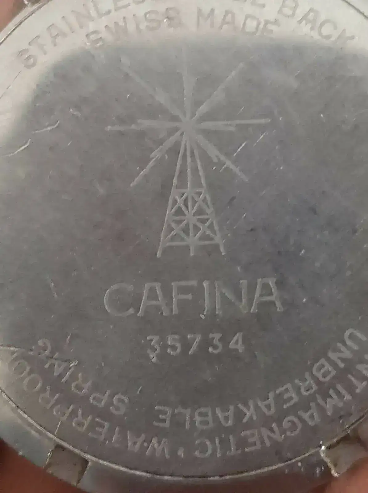

La marca es cafina
Hola Fernando. Dos cosas. Pasa por Presentaciones y nos cuentas algo de ti. Primer espacio de este foro.
Otra. Una imagen mejor del calibre. Consíguela, tu puedes.
Cafina no es una marca registrada.
Si amigo listo ya me presente si cosegui otras fotos

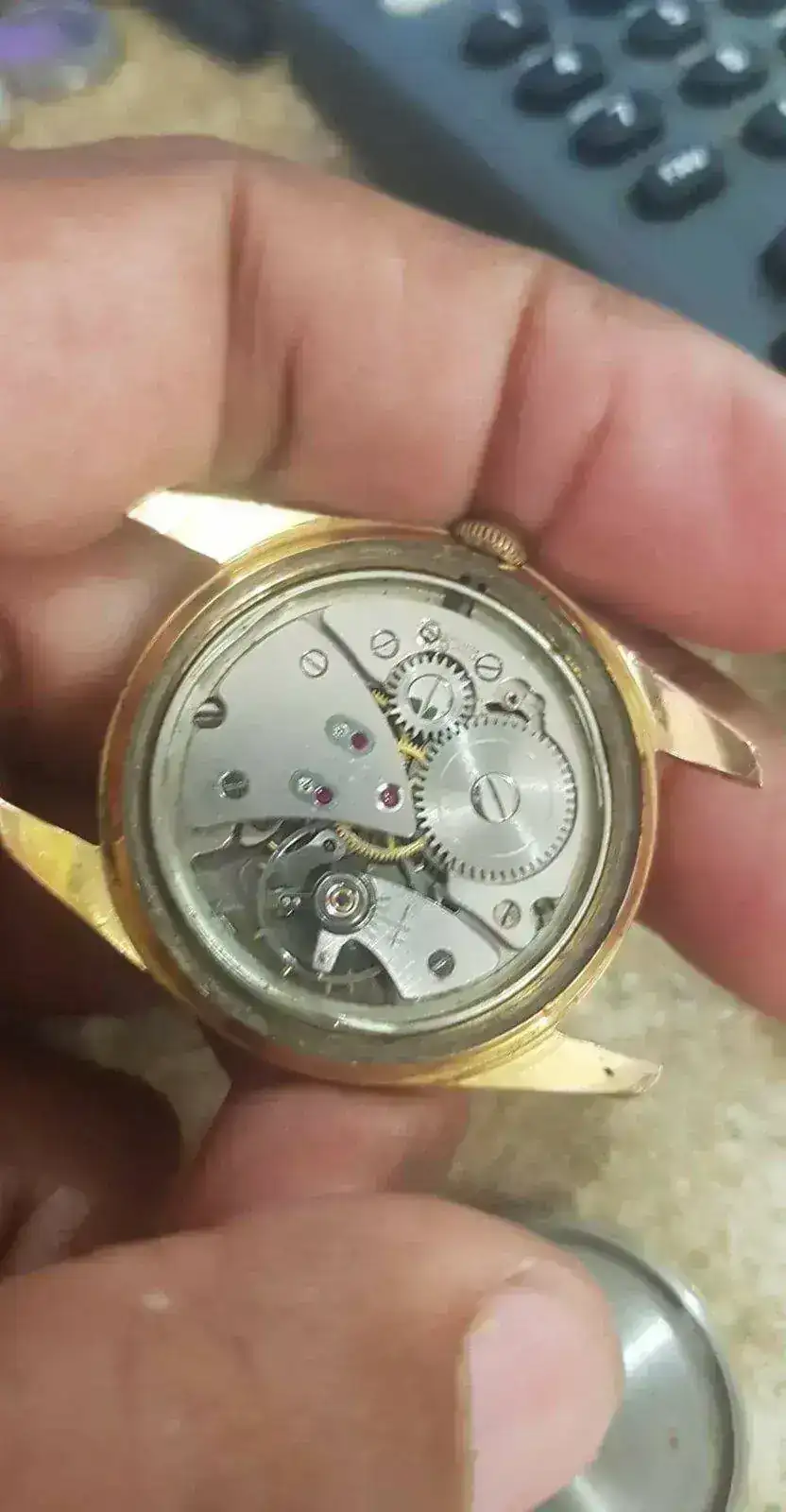

Lo siento mi cámara no ayuda mucho pero fue lo unico que encontré referente al reloj

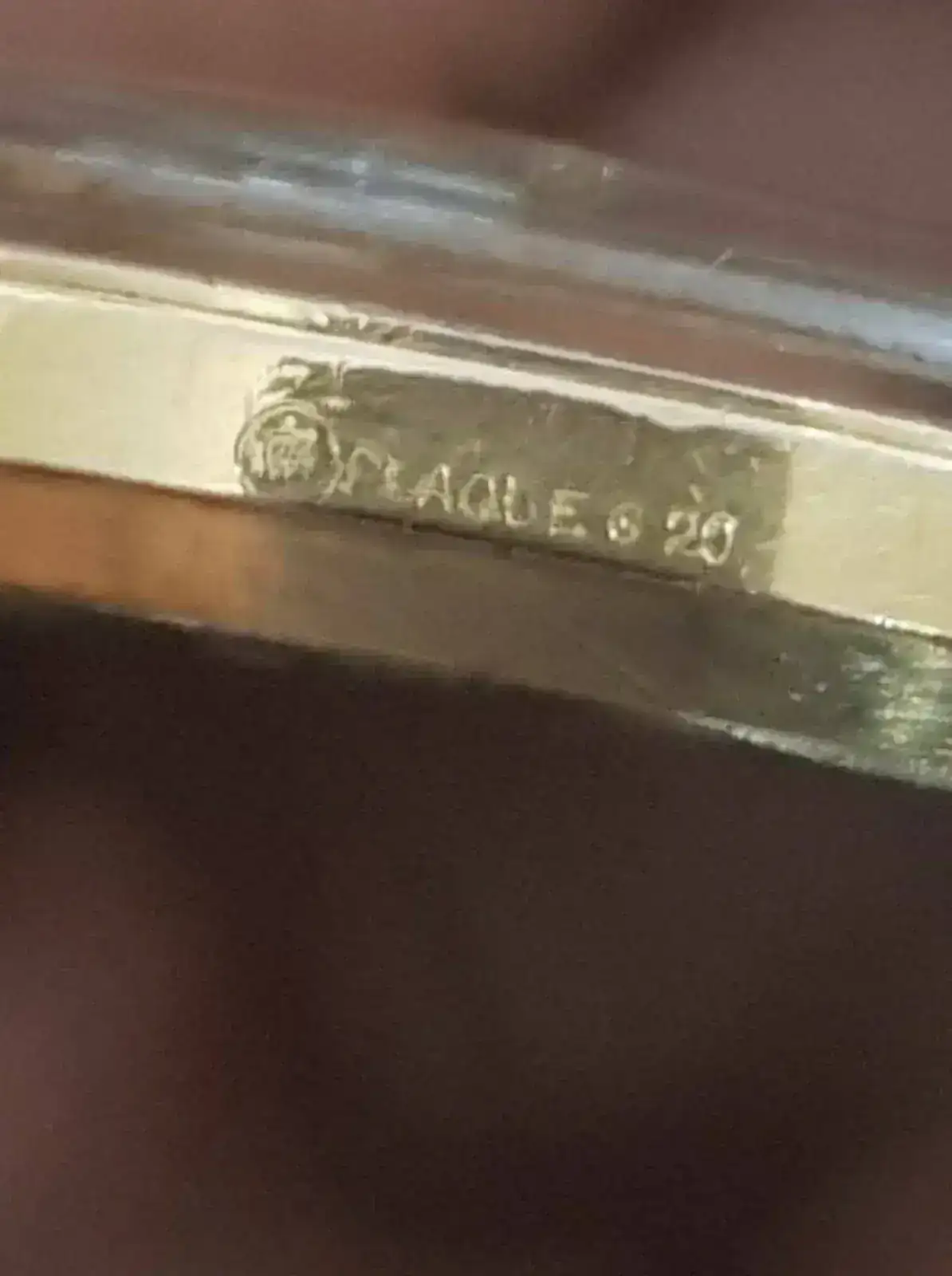

Plaque G 20, significa que en su dia fue chapado con una fina capa de oro suficiente para durar muchos añosss. Se hacian tambien de mas y de menos y hoy en dia de muy pocas micras.
Si sabes lo que es el volante, coge una lupa y con buena luz mira si por debajo lees algo, algún número o logo y letras. He encontrado por la red este calibre en otro reloj, pero con la mala suerte de que no estaba identificado.

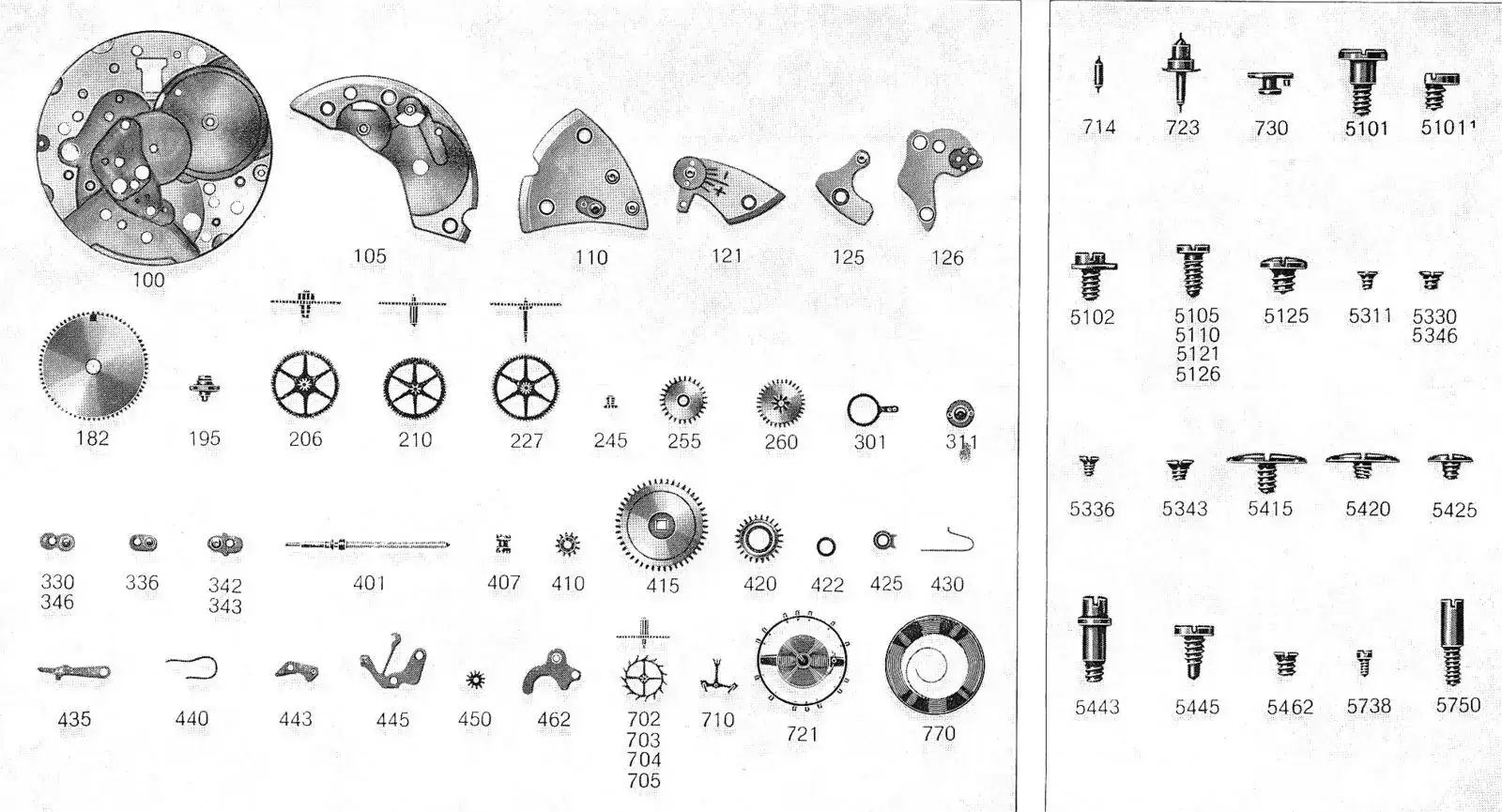

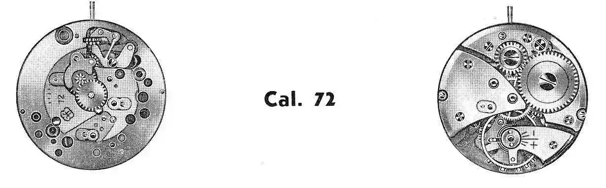

Buenos días compañeros. Tu calibre está incompleto ya que le falta el trinquete, creo. Me apuesto un sugus de piña y creo que es un calibre fhf 72 como este.
Corregirme si me equivoco. Cesc como lo ves?
Reacciones: Denbora, coco83, sergiowilde y 3 más
si, FULCRUM, estoy contigo. No encontraba cual era. Añado info para el forero Fernando.

FHF 72
Features
manual wind
sweep second
option: 24h display
Data
11.5''', Dm= 25.6mm, Do= 26.0mm
H= 3.6mm
F= 1.3mm
T= 1.9mm
17/19/21 jewels
f = 18000 A/h
power reserve 39h
Balance staff U2354 / U3145
balance with/without screws
Stem W2452
Mainspring / battery
Zf696, 1.20 x 10.5 x 0.12 x 320mm
Hands
1.30 x 0.90 x 0.21mm
Comments about the data
Remarks
different bridge shapes
Option: Incastar regulator /Fig.7):
The only large-scale produced regulator featuring a free oscillating hairspring. The end of the spring is fixed between two rollers, adjusting actually its length (photos at the bottom). No isochronism error by the gap between the regulator pins.
option Triostat regulator (Fig.10, 11):
unit with three adjustment features: precision adjustment for speed and regulator pin-width, as well as mobile stud carrier
differences not known between 72, 72-6, 72-7, 721, 723, 725, 725-7
family/generations:
72, 72-6, 72-7, 721, 723, 725, 725-7: -
72-2: date mounted on plate
72-4, 725-4: date integrated in plate
72-9, 725-9: date, jumping
suffix N: minor modifications date
Example, year: signature; shock device
1-2) ca. 1970: Ollech + Wajs, Swiss, 17 Jewels - FHF 72; Incabloc (24h)
3-4) ca. 1955: Swiss, 17 Jewels - NZ, FHF 72; Incabloc
5-7) ca. 1955: Luga, Cal.72 - FHF 72; Incabloc
(21 jewels, Incastar)
8-11) ca. 1960:7 - FHF 72, DKR; Incabloc
(Triostat)

Pues salvo que alguien diga lo contrario el calibre queda adjudicado. Fhf 72. Apañao.🤣🤣🤣

Muchas gracias por ayudarme, encerio lo agradezco eso si de la marca del reloj no encontré nada, ahora aprovechando sus conocimientos que opinan seria buena idea buscar restaurarlo? El reloj camina solo que después de un rato se detiene, Las piezas de este calibre son complicadas de conseguir? De antemano buenos días desde tamaulipas mex.
Creo que está incompleto el tuyo. No veo el trinquete ni su tornillo. Las piezas las encuentras en la bahía o un movimiento donante. Restaurarlo o no ya es tu elección.
tal como se ve en las fotos no podría caminar ya que no se le puede dar cuerda....
