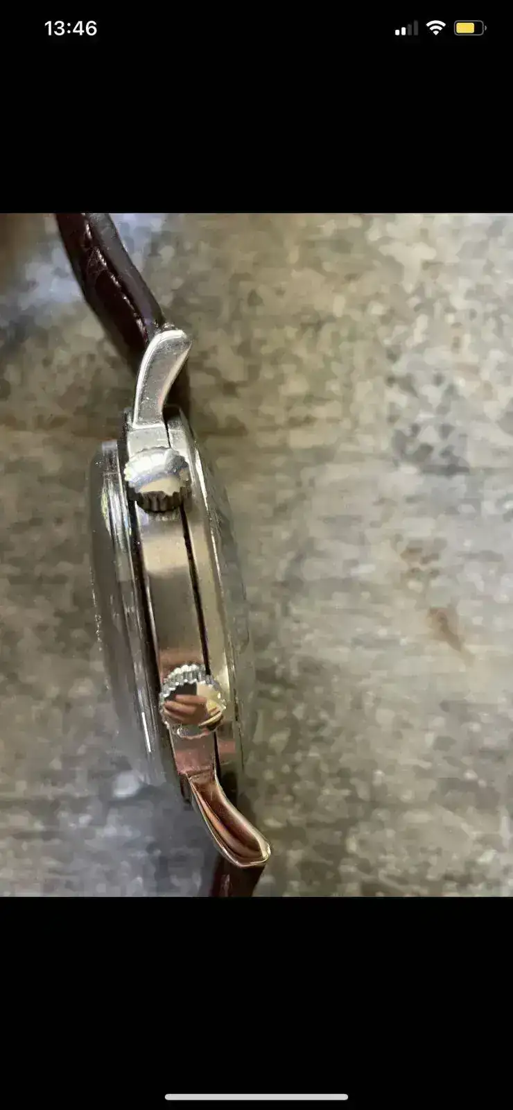

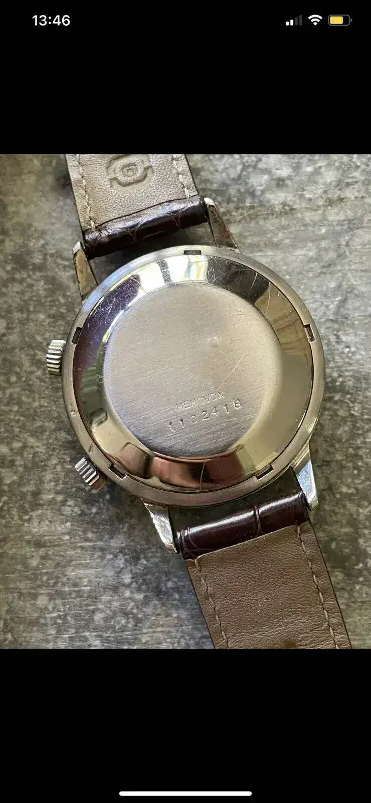

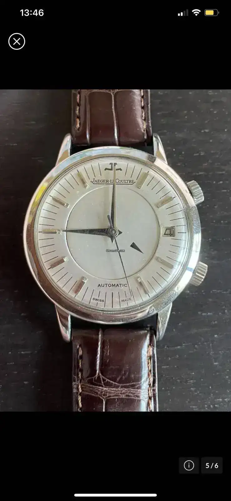

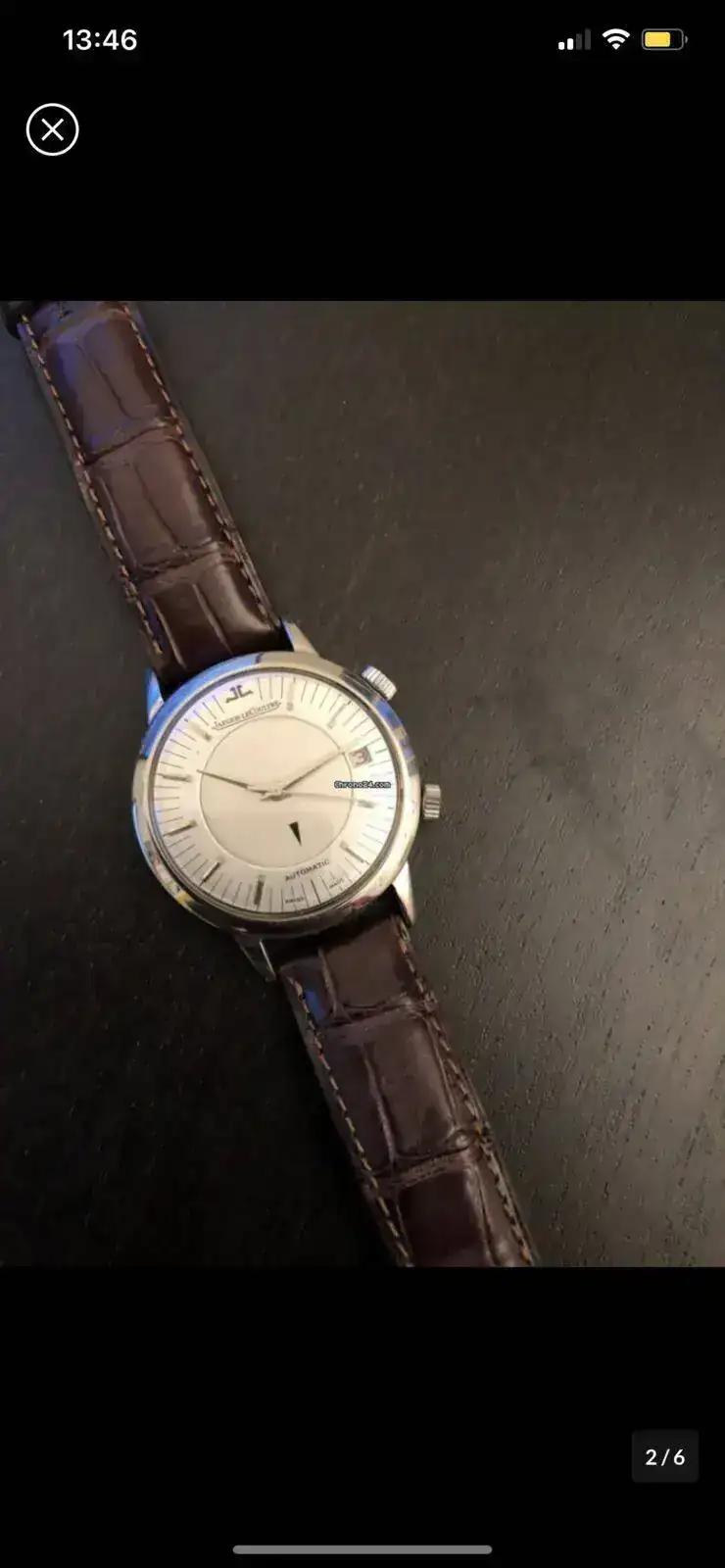

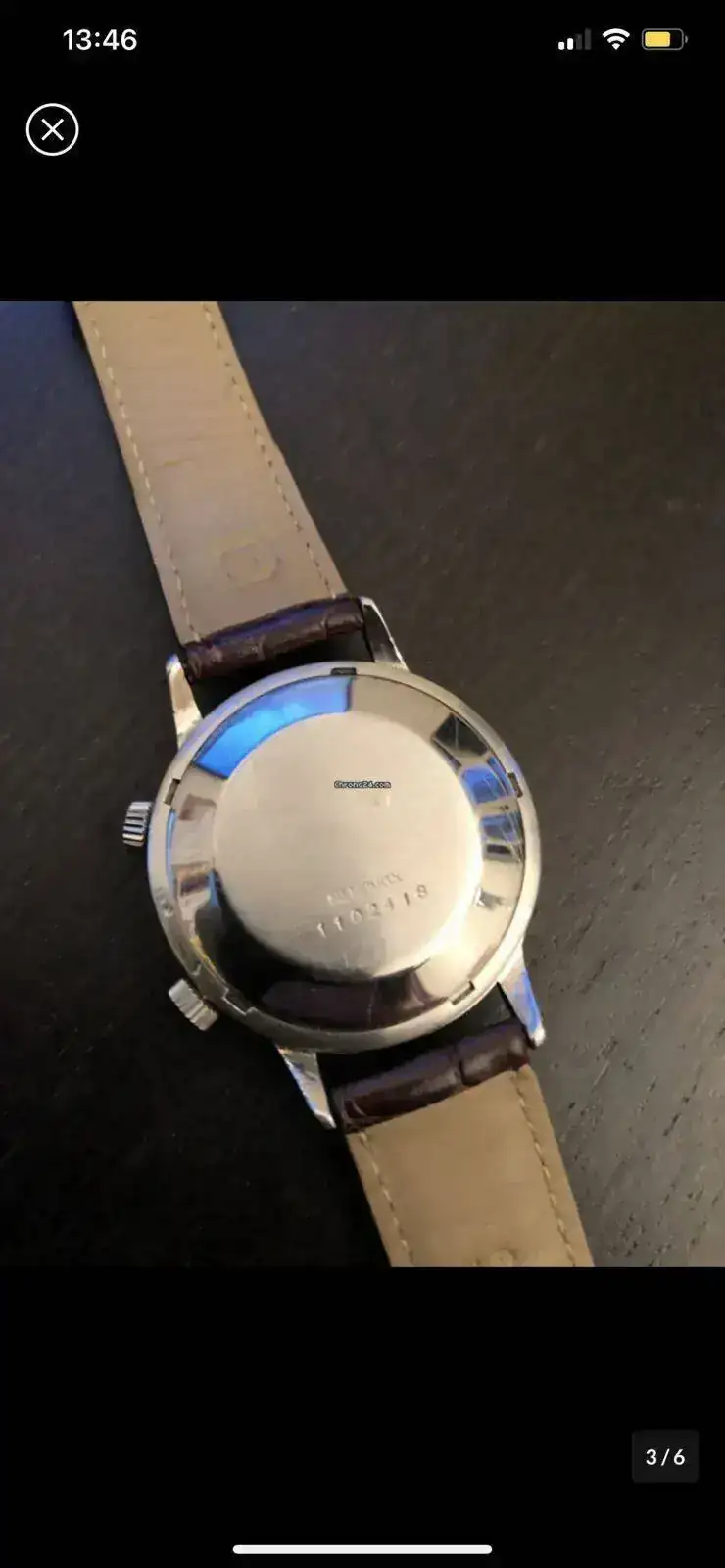

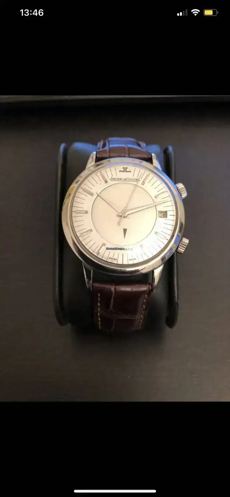

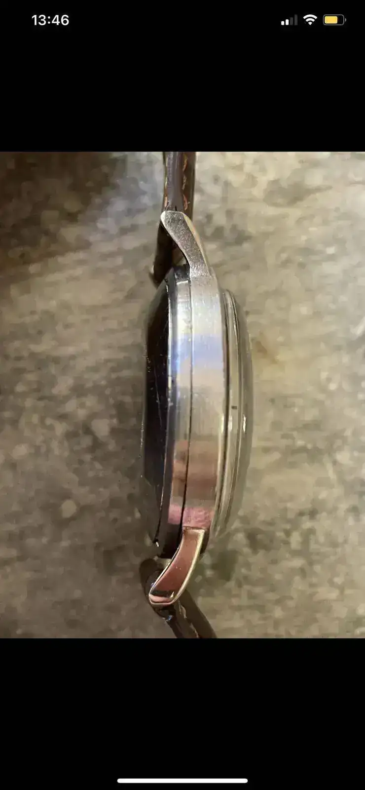

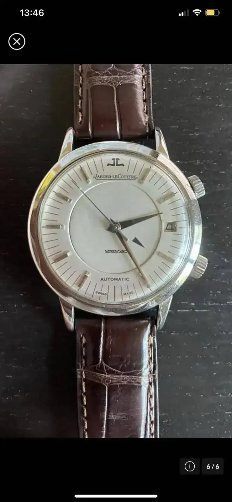

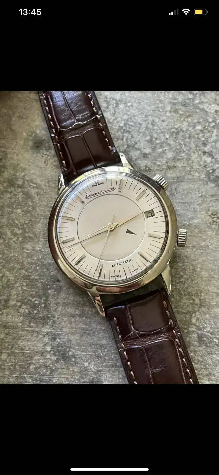

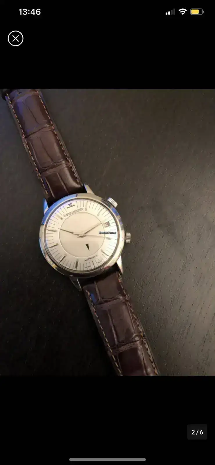

Me ofrecen este Memovox, de 1972, con calibre E855.
que os parece?

A mi me gusta. Ahora , habría que ver el precio

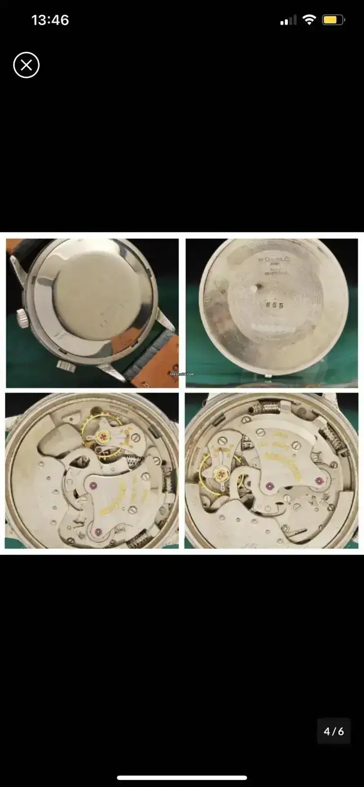

El movimiento es automático de carga "bumper" y a simple vista parece original, el estado del mismo pues en la foto parece bastante bien conservado. La esfera creo q ha sido repintada y las agujas no me suena que sean originales de esa época. Las coronas no son la originales (las originales van firmadas).
Reacciones: javier ochoa
Estoy de acuerdo. Y la esfera esta repintada.
Si, no veo nada raro. Alguna tonteria de los anos, pero en total esta muy bien.
La esfera parece original, no repintada, lo que es para investigarlo son las agujas. La esfera lleva lumen, las aguas no? Pero es una cosa que se puede tolerar, vamos el reloj tiene 50 anos.

Según me ha dicho paso una revisión completa hace 3 años. La caja de acero creo que no tiene nada que no se arregle con un pulido suave.
