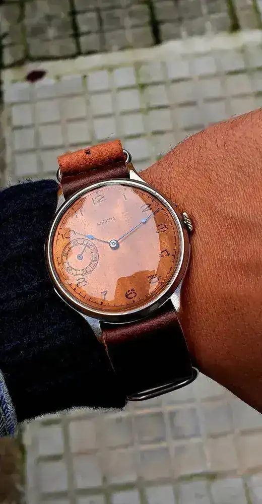

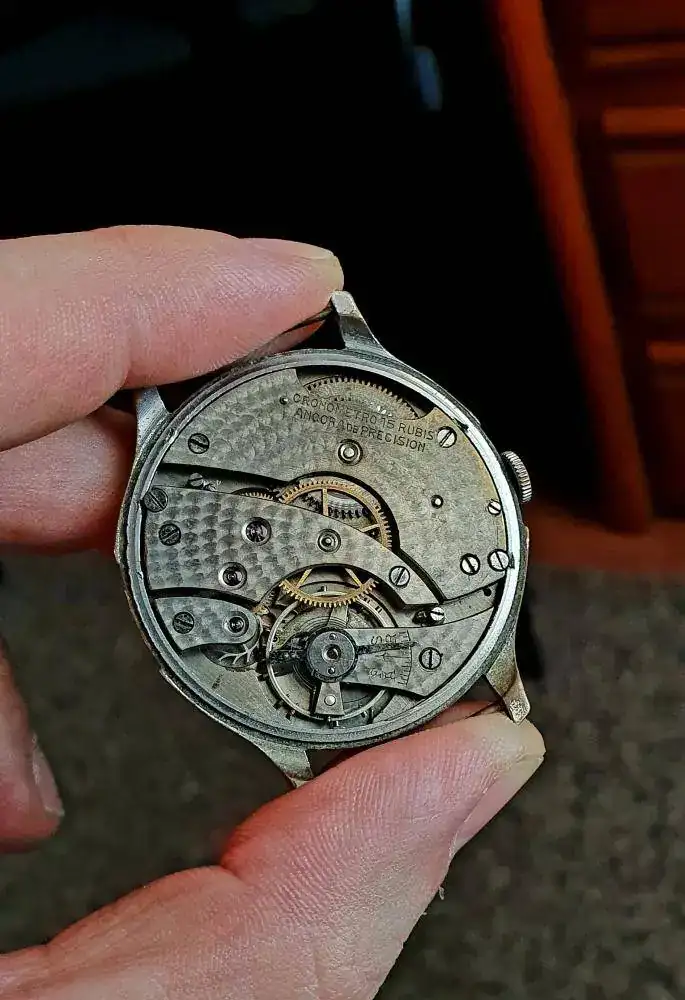

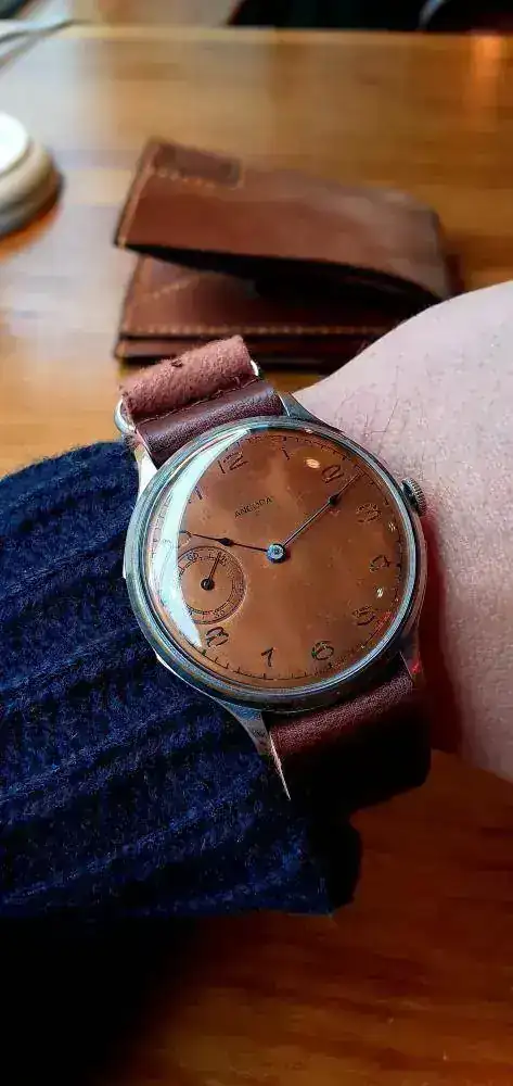

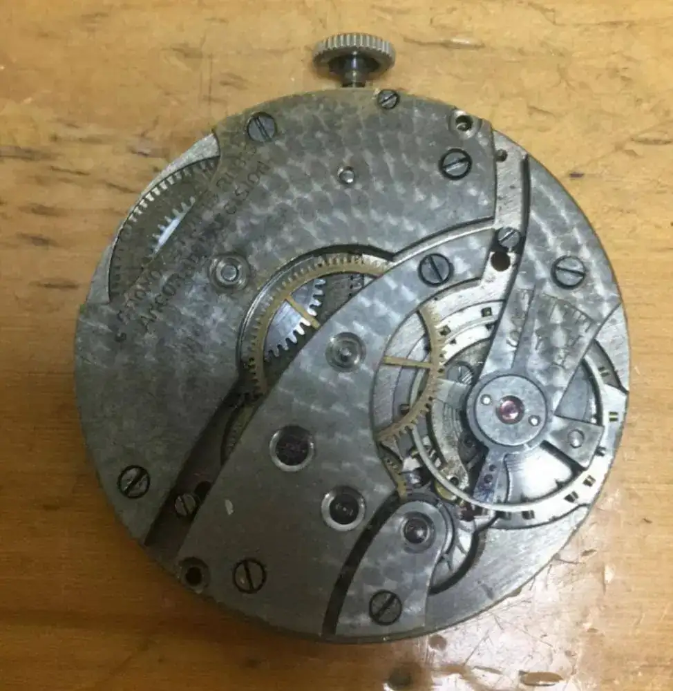

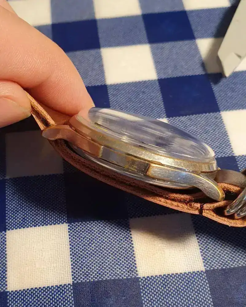

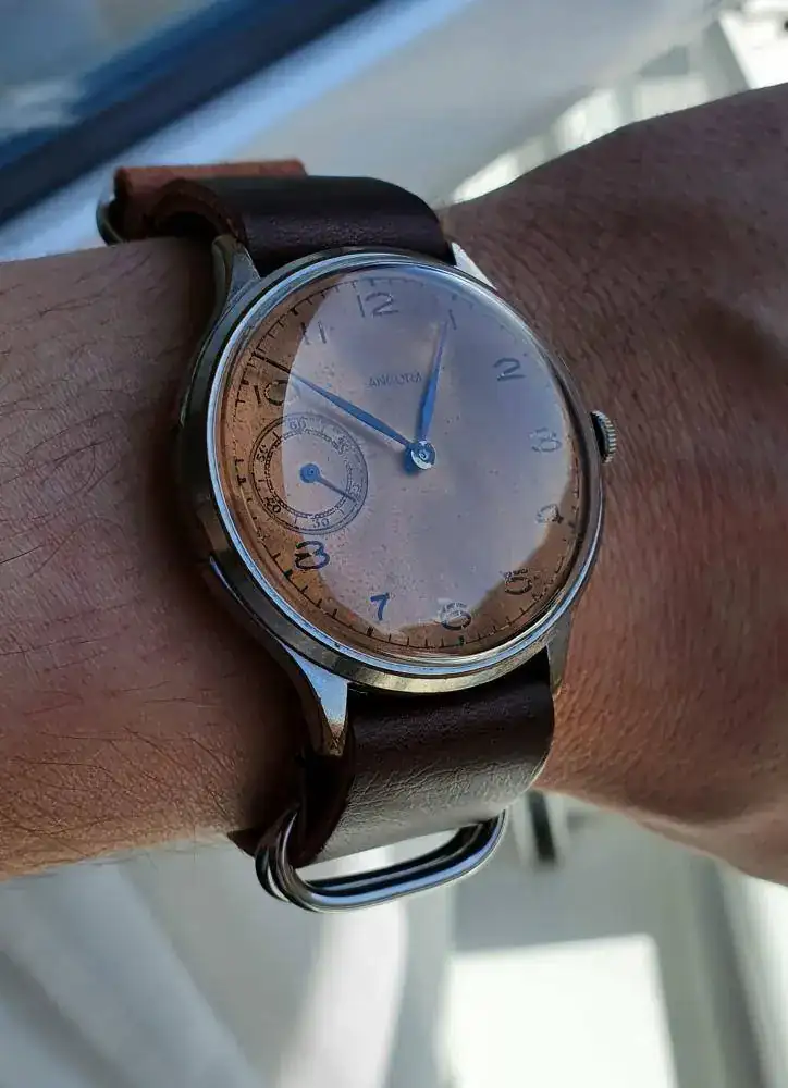

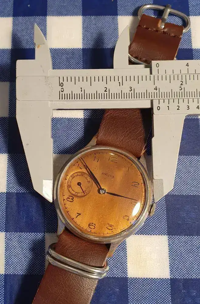

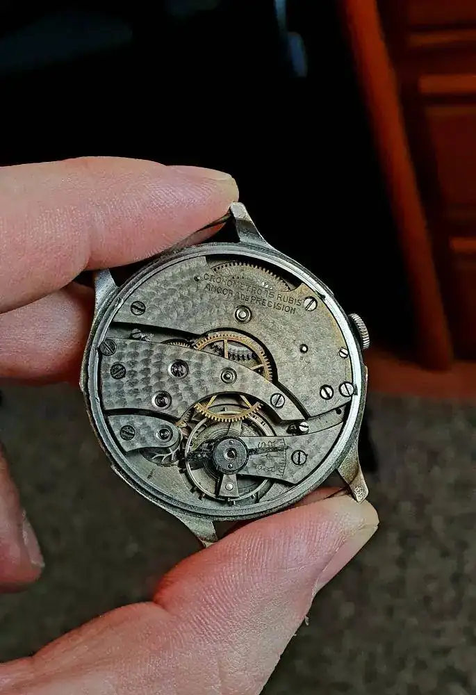

buenas tardes. Os presento este reloj que llego ayer. Lo compre en ebay. En un primer momento me llamo la atención el color de la esfera, la caja y la posición de la subesfera a las 9. En la descripción no había fotos de la maquina, asiq me lance a la piscina le hice una oferta al vendedor y aceptó.

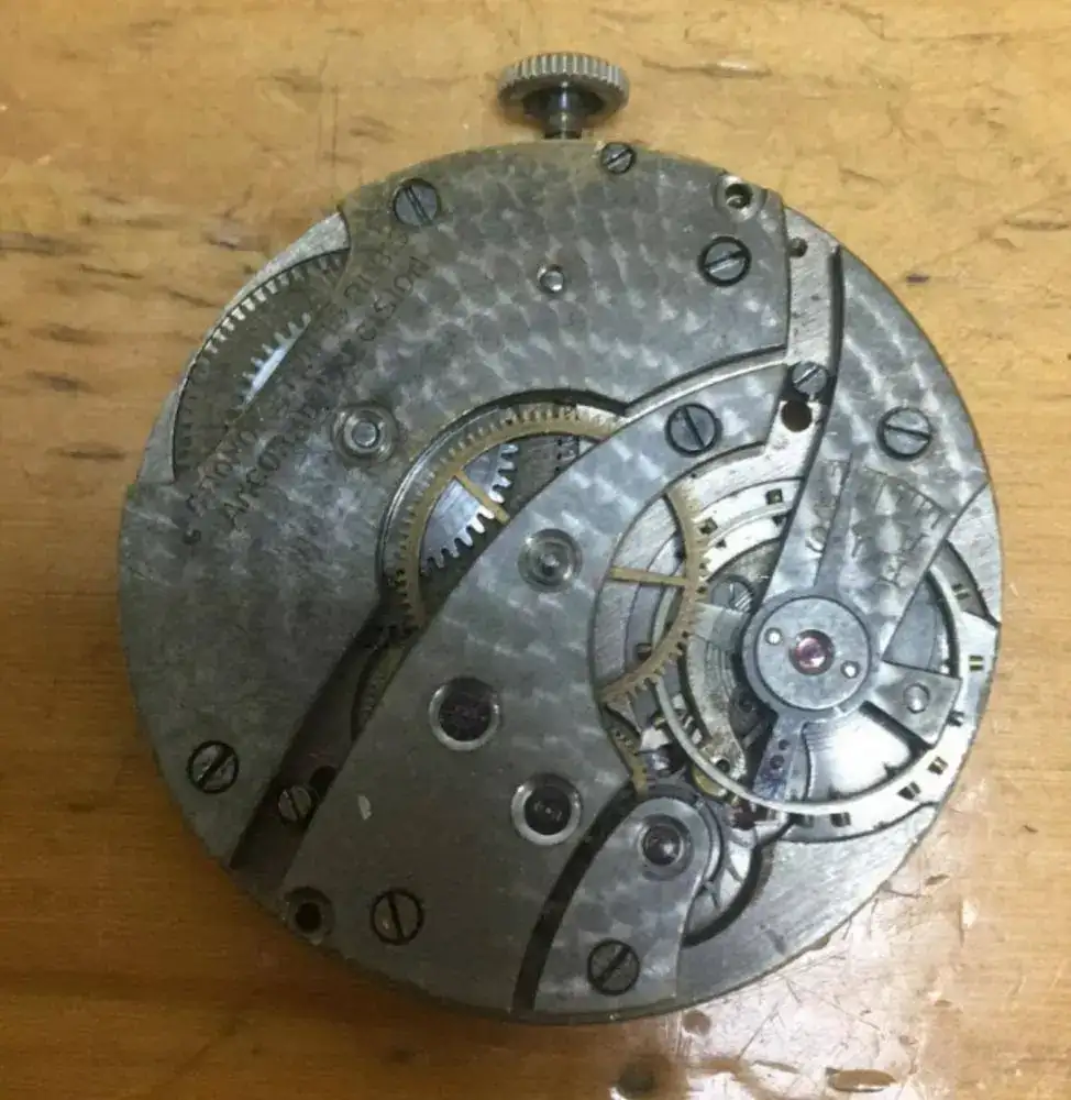

La maquina aparece grabada en castellano

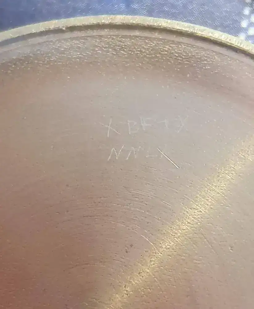

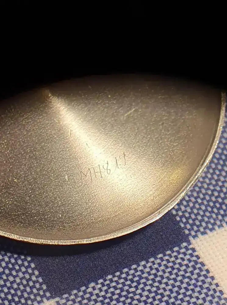

Grabados que se aprecian en la tapa
Se agradecería cualquier tipo de información. Le he enviado las fotos a mi relojero y a parte de que esta chulo poco más me ha podido decir.

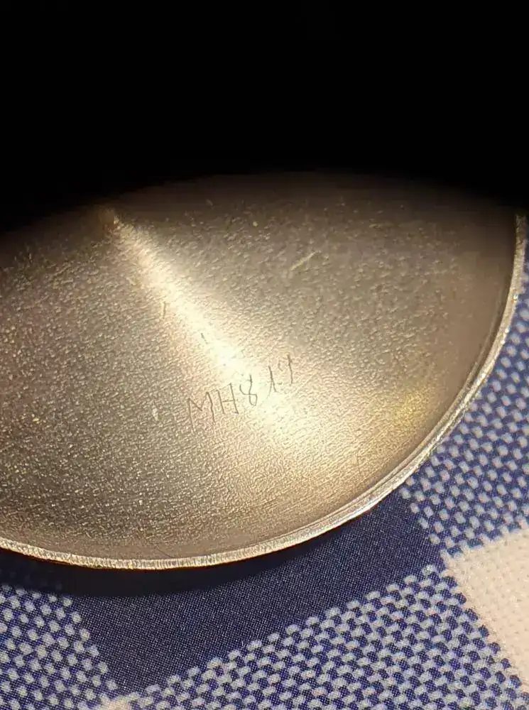

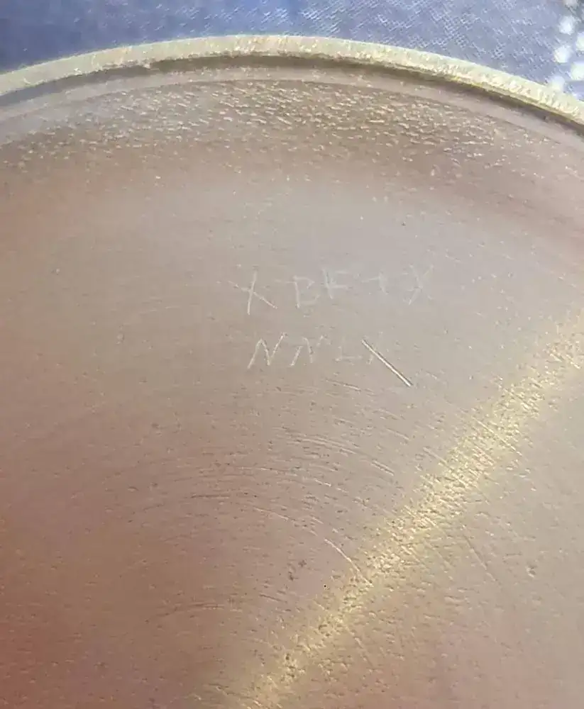

Bueno pues empiezo yo, según he leído en otros hilos los grabados que hay en la tapa son de relojeros por los que ha pasado que van haciendo inscripciones sobre los trabajos realizados.
Gracias. Si, eso lo sabía, lo puse más a modo de curiosidad
No te puedo decir nada técnico, pero el aspecto me parece super chulo, enhorabuena!
Gracias, si, es muy pinton.

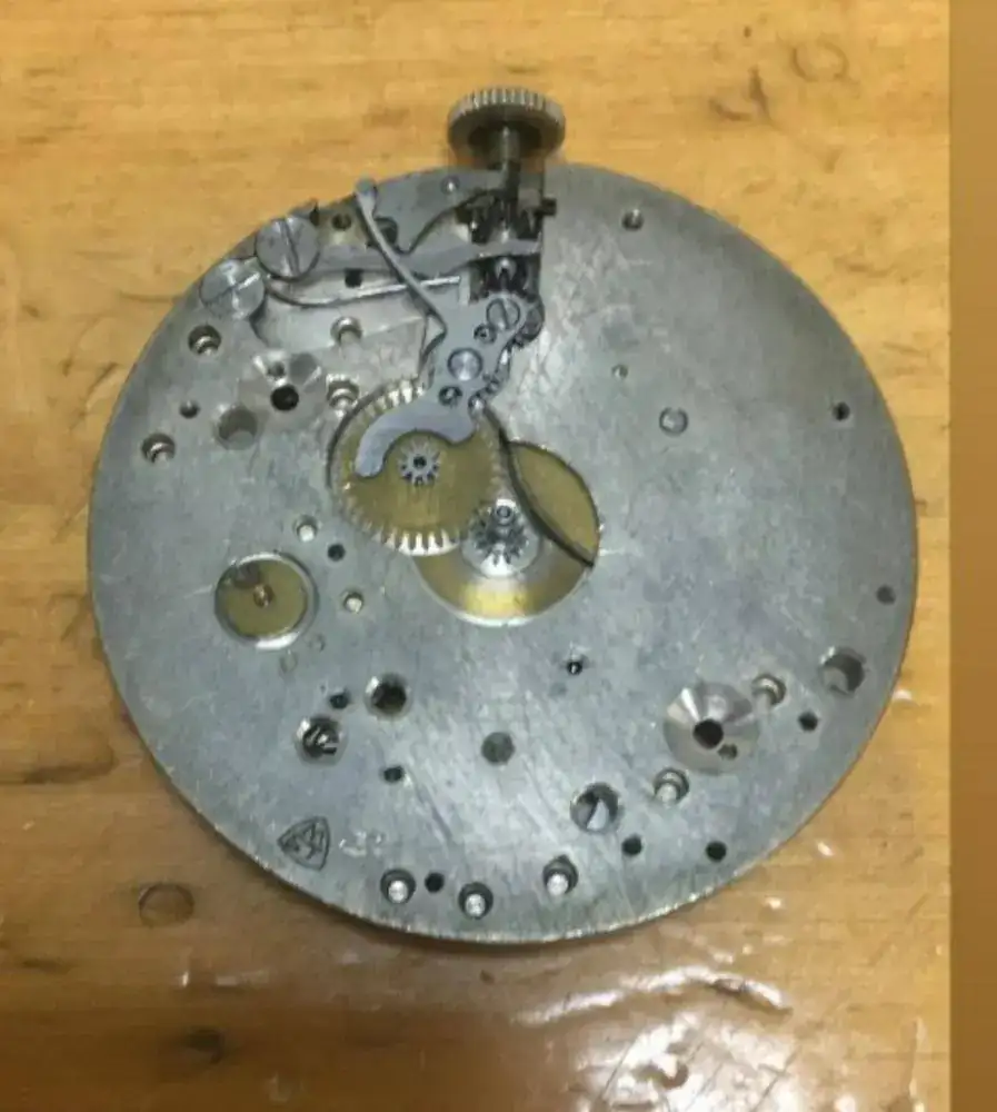

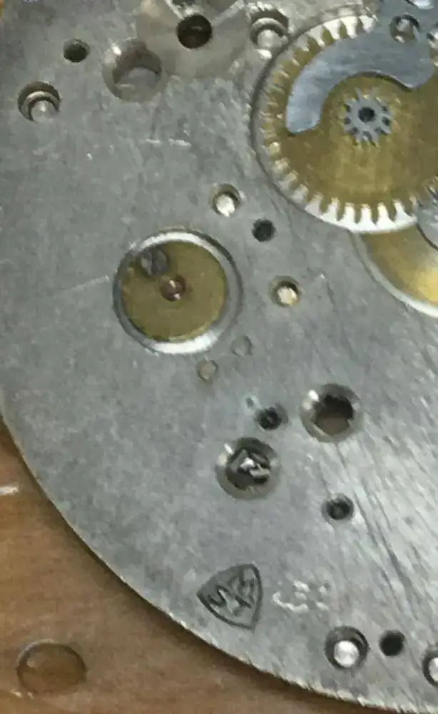

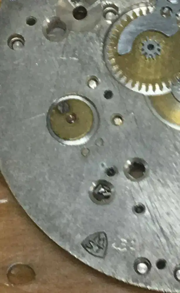

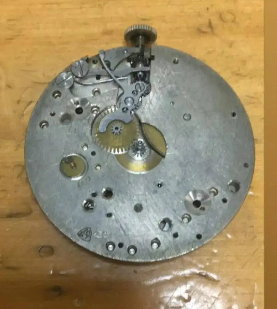

Acabo de mirar la maquina con la lupa a ver si tenia alguna inscripción, simbolo o algo que me diera una pista para buscarlo en Ranfft, pero nada, ni debajo del volante ni nada
Como ya escribió muchas veces el maestro D. Luís, el resorte de tirete es fundamental para la identificación; también las medidas del calibre y contrastar en una amplia fuente de datos.

Tenemos el registro de la marca.
AncoraRelojes de bolsillo, relojes de pulsera, relojes de mesa; Zurich, Suiza; registrado el 18 de septiembre de 1935
[TD="width: 190"] Geo. Ehni & Co. [/TD]
Entiendo que es peruano, de ahí el castellano en la maquina
Muchas gracias
El registro es en Suiza si bien por su historia sabemos G. WELSCH, EHNI Y CIA, filial peruana de la empresa alemana ? GEO EHNI & CO

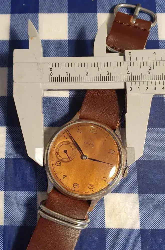

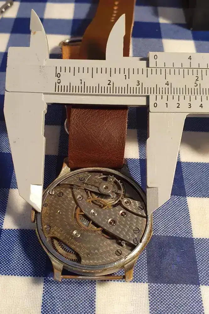

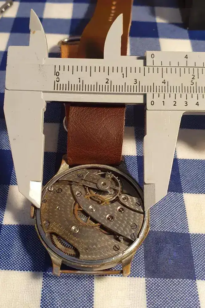

Lo que más me sorprende es que en la maquinaria esté grabada como cronómetro, cuando ya por esa época se pasaban pruebas de cronometria, y además me recuerda a alguien que hizo un marriage hace muchos años, dado que por tamaño del calibre, es más de bolsillo que de pulsera, y es un reloj muy grande para ser un reloj de pulsera de los 40, ¿no os parece?
P.s: Mi novia tiene un reloj de la marca Ancora, pero de señora.
Es posible, la verdad que el tamaño si sorprende
Hay que quitar la esfera y ver que hay debajo.
Lo deje en el relojero a hacer una limpieza pues se paraba a lo largo del día. Le diré que si saca la esfera me envíe fotos.
Para hacerle la limpieza tiene que quitar la esfera de todas, todas. Estáte atento al momento no sea que le pase.

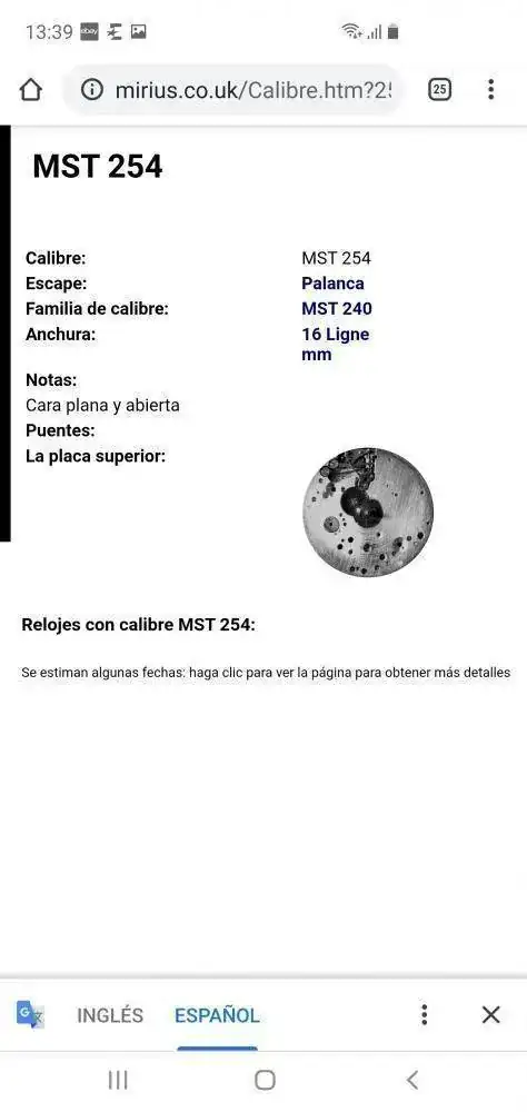

Malas noticias. Acabo de hablar con mi relojero por el tema de las fotos del tinquete y demas y me ha recibido con malas noticias. Resulta que tiene el pivote inferior del eje de volante muy gastado, por eso para en una posición. Hacelo a torno + revisión de la maquina me saldría caro, sobretodo teniendo en cuenta lo que pague por el.

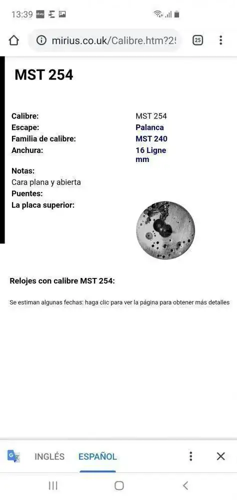

El calibre viene marcado como mst pero no tiene ninguna referencia, ayer estuvo un par de horas comparando calibres y llego a la conclusion de que es muy muy similar al mst254
por lo menos por la parte de la esfera, donde dice que es exacto, del otro lado no encuentra foto. Pero dice que el 253 es muy parecido pero de 10 líneas y el mio tiene 16 como el 254. Esta al 99% convencido de que me valdria el de un 254.
Asiq así estamos, a la espera. También dice que cree que es anterior a los años 40 que comentábamos por aqui. Y en cuanto a si sería un reloj de bolsillo en su momento dice que por tamaño podría ser, pero es difícil asegurarlo.

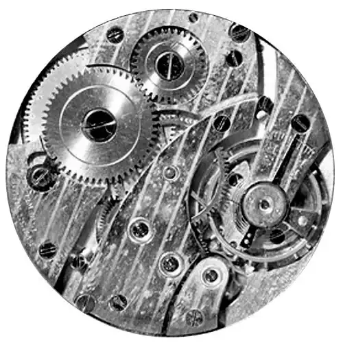

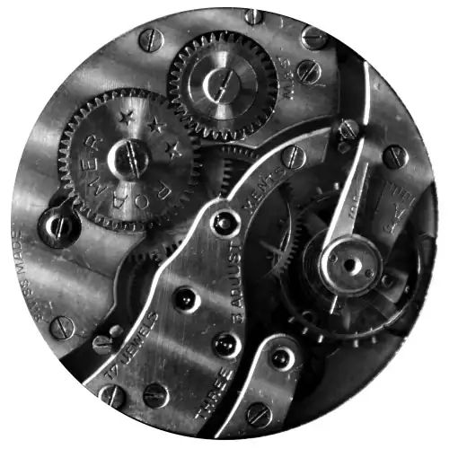

[TD="bgcolor: #FFD2D2"][SIZE=+1]MST 293[/SIZE]
Features
stem wind and set
sub second
Data
16''', Dm= 35.6mm
H= 4.25mm
15/17 jewels
f = 18000 A/h
power reserve 30h
Balance staff U1495
Stem W1725
Mainspring / battery
Zf1414, 1.70 x 13.0 x 0.17 x 350mm
Hands
1.75 x 0.90 / 0.28mm
Comments about the data[/TD]
[TD="width: 40%"]Remarks
open face calibre
just minor differences of bridge shapes beween 240, 254, 293
family:
240, 254, 293: open face
249, 294: hunter
Example, year: signature; shock device
ca. 1940: Roamer Watch Co., Swiss Made, 15 Jewels[/TD]
[/TR]
[/TABLE]

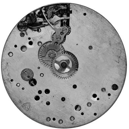

idéntico resorte del tiret.

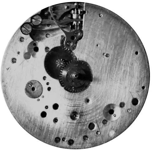

Calibre Family Based On MST 240
[TABLE="width: 300"]
[TR]
[TD]Calibre:[/TD]
[TD]MST 240[/TD]
[/TR]
[TR]
[TD][/TD]
[TD]
[/TD]
[/TR]
[/TABLE]
[TR]
[TD]Calibre:[/TD]
[TD]MST 254[/TD]
[/TR]
[TR]
[TD][/TD]
[TD]
[/TD]
[/TR]
[/TABLE]
[TR]
[TD]Calibre:[/TD]
[TD]MST 293[/TD]
[/TR]
[TR]
[TD][/TD]
[TD]
[/TD]
[/TR]
[/TABLE]

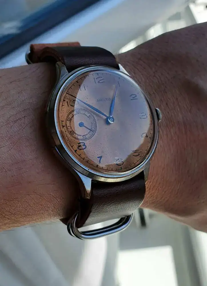

Actualizo el hilo. Deje el reloj en el taller sobre mayo, el problema estaba finalmente en el asiento del volante que tenia holgura. Una vez arreglado y tras un cambio de agujas (la minutera tenía un problema) ya vuelve a estar conmigo.
Estoy encantado con el, es singular, muy ponible y de largo es la maquina más sonora que tengo.
