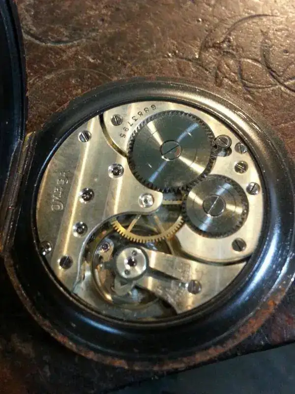

Gracias !!por la atención, mirá yo estuve pensando hacer eso medir la máquina bien medida y pedir una caja que me guste con las medidas exactas, pero el tema es quién lo arma después. Te cuento que el reloj no me llegó aún pero quién me lo vendió me dijo que tiene 46mm de diámetro el reloj pero la máquina parece mucho menos ahora te adjunto unas fotos. reloj-omega-bolsillo-860511-MLA20568958240_012016-F.webpreloj-omega-bolsillo-845511-MLA20568958246_012016-O.webpreloj-omega-bolsillo-608411-MLA20568957288_012016-F.webp
Pareciera que el calibre es bastante más chico lo cual me gusta me gustan las cajas hasta 45mm máximo.
Una cosa más como puedo saber el año del que es maso menos y que calibre podrá ser? por ahí escuché que había unos omegas con un calibre parecido al eta 6498/7 si es así consigo caja muy fácil hasta un dial nuevo
pude averiguar por el serial que teóricamente es de 1928-1930
Buen día gregorio; la máquina sin la caja mide 40.6 mm y no 46mm. La medida 46mm debe ser con le total con caja y todo??
Esta máquina la fabricaron entre los años 1923 y 1936. Esta información la vamos a tomar con pinza - porque necesitaría tener el reloj en mis manos para ver algunos datos y el rte. de tiret.

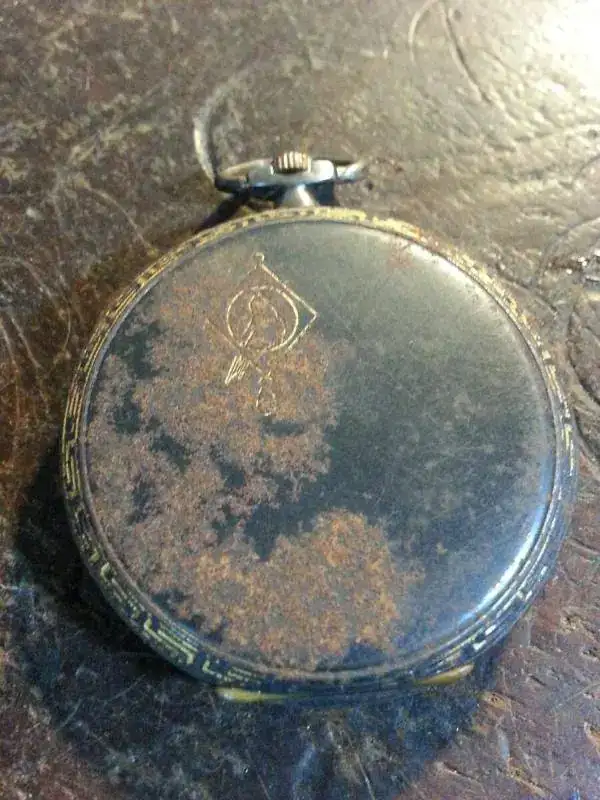

Hola ! la caja es la que mide 46mm efectivamente y el movimiento debe medir lo que ud. dice, la caja es de metal con seguridad por la cantidad de oxido dudo que sea plata, apenas me llegue será todo más simple. Le agradezco su atención pasa que soy de Salta no se cuando volveré a bsas, apenas tenga el reloj voy a mandar más fotos y todos los datos posibles. Gracias!!!!

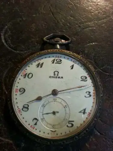

Gracias!! mirá te mando unas fotos más es precioso el dial y los números la caja esta muerta y no se como abrirlo jaja
Buen día gregorio; le sugiero lo siguiente: en relojería la ansiedad es mala consejera. Sus deseos no se corresponde a la realidad y es muy difícil complacerlo. Le sugiero que se deje asesorar y para llegar a conocer un poco le daré un ejemplo:
Sí quire armarlo con este modelo de reloj - la corona le quedará en las 12 y la aguja del segundero a las 9???
Otra cosa es tenerlo en la mano de un buen relojero y así con la aprobación suya y sabiendo todo lo que le dije igual quire seguir adelante - el relojero una vez recibido el reloj y la CAJA CON SU MEDIDA JUSTA - DIÁMETRO Y ALTURA... Y LA MEDEDIDA EXACTA QUE NECESITA EL CUADRANTE Y SINO EXISTE NINGÚN TRASTORNO - UNA CONTRARIEDAD,ETC - CUALQUIER RELOJERO LE PUEDE ARMAR SU RELOJ SIN ANTES HACERLE UNA LIMPIEZA Y ACEITADO.

No se si reparaste en el detalle que este reloj es un lepine, la tija le entra por las doce, si quieres mantener la esfera la tija entraria por las 3 a no ser que consigas una caja donde entre por las 12, esto es muy difícil. Las hay pero son para UNITAS 6497, como esta
Perdiendo la esfera original tampoco es fácil de arreglar, tendías que conseguir una esfera con el segundero a las 9 y que coincida con tu máquina
además tiener que tener en cuenta a que altura rn el grosor de la maquina sale la tija para hacerla coincidir con la de la caja
