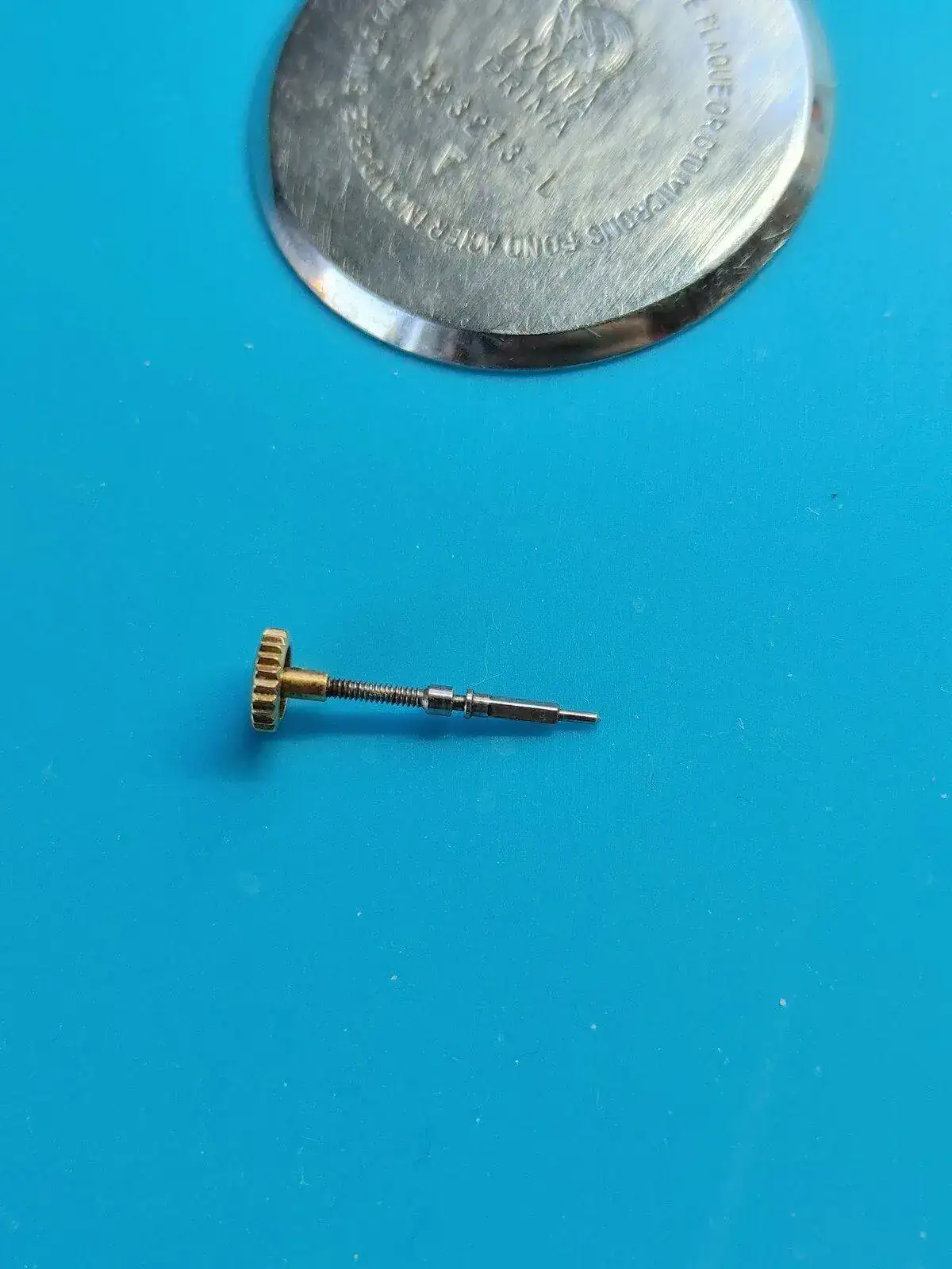

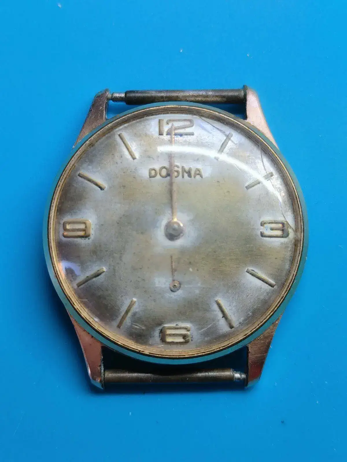

Tengo este reloj Dogma que he encontrado por casa que no valdría dos duros de no ser porque era de mi padre cuando era bastante joven. De ahí el destrozo de dial que él mismo le hizo.

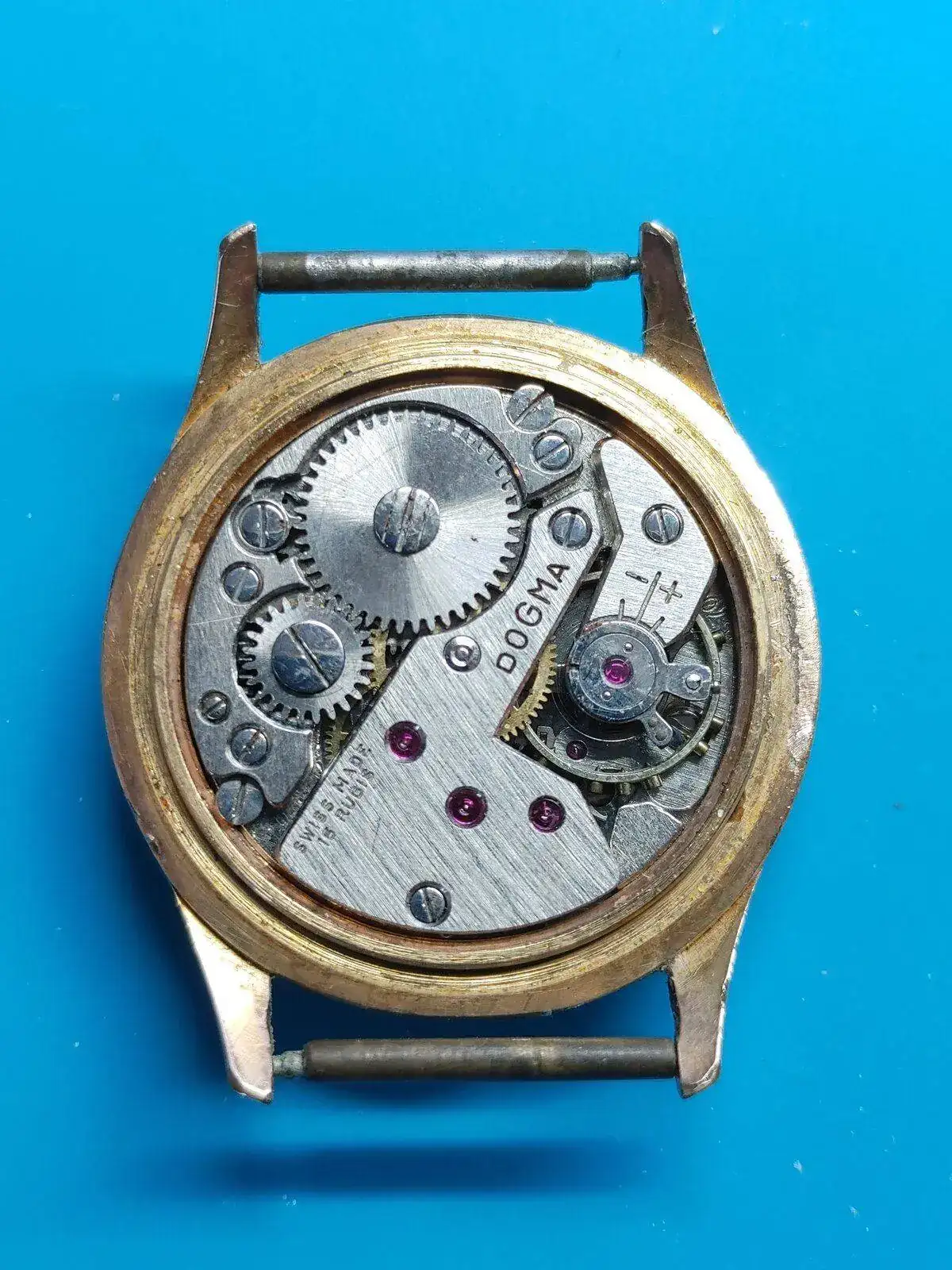

La cosa es que le falta la tija/corona, y tiene el eje de volante roto.
El movimiento, si no me equivoco, es un FHF 70.
Compré otro reloj como donante, pero también tiene el eje partido. Y la tija, que es la que se ve en la foto, es mas larga, ya que las cajas eran diferentes.
Ademas el plexi está agrietado.

- sería posible encontrar un puente de volante completo con volante y espira, o no me queda mas remedio que seguir buscabdo donantes?

-el plexi supongo que no será dificil de encontrar y cambiar, no?
- bueno, 4, porque aun no me he puesto a desmontar, pero veo que el movimiento debe salir por delante, porque el dial es mas grande que la caja, así que por atrás no sale. Hay forma sencilla de sacar el plexi, o me tengo que comprar el útil para extraerlo?

Si el reloj es de tu padre merece la pena restaurarlo. En cuanto a tus preguntas.
- Lo mejor es cambiar el eje de volante. Si no puedes o sabes compra solo el volante ya que el puente lo tienes.
- Si se puede quitar la corona de la tija para acortarla.
- Cambiar el plexi no será ningún problema, solo tienes que acercarte a alguna de las tiendas de fornituras de Madrid y te lo cambiaran sin problemas.
- Para sacar el movimiento tendras que quitar el bisel, irá a presión y es el aro en donde va colocado el cristal. Busca una pequeña mueca para meter el útil y hacer palanca.
Animo con la reparación.

Abre el reloj, revisalo y cuando tengas claro lo que falta, compralo en piezas sueltas, es algo mas caro, pero tendras solo lo que te hace falta, en ebay esta todo.

-El eje no se lo puedo cambiar porque no tengo punzonadora. Intentaré buscar volante con muelle, y ponerlo en mi puente.
-Lo del plexi me gustaría hacerlo yo. Será difícil localizar uno y montarlo?
-Ya he visto la muesca en el bisel, no me había fijado bien.

En cuanto al plexi, lo conveniente es que cuando vayas a comprar el reloj te lo monten. Si te fias de la medida del que lleva te puedes encontrar que el nuevo baila o no entra.

Pues creo que ya he localizado el volante con la espira.
El plexi he visto que es una chorrada, que sale con los dedos, así que se lo voy cambiar yo mismo. Pero llevo toda la tarde rebuscando por internet y no encuentro nada.
A ver si algún alma caritativa me puede indicar donde pedir un plexi abovedado de 28mm.
Si no me terminaré acercando al relojero de aquí a ver si él me lo vende. Pero me gustaría no tener que depender de él.
si no me falla la memoria ese calibre tenia piezas con equivalencia con los FHF 70, 708, 709, 7010 y 7018

Compañero, veo que estás en Madrid. Es tan sencillo como que te acerques con el bisel a Ruiz Revuelto, en la Puerta del Sol, donde te pondrán un plexi por menos de 1 € .

Gracias por la respuesta. Pero sí, ya tengo uno localizado aquí en Murcia.
La pelea la estoy teniendo con el muelle del volante, que no se como hago que me los cargo sin querer...
