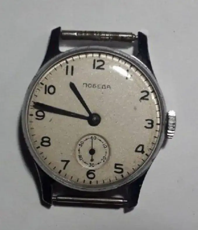

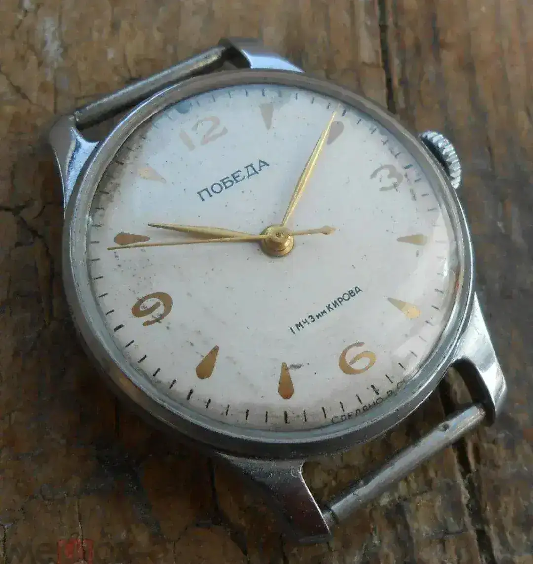

El Pobeda es correcto, incluídas las peculiares agujas. Si hay foto del calibre, si es el suyo original deberá tener el sello de la PChZ (futura Raketa) que es eso mismo pero en cirílico dentro de un rombo apaisado. No sé si llegaría a producirse con la estampación de Raketa pero por la leyenda que se ve en el dial lo dudo.
El Signal no es radiactivo, pero ese dial parece hecho anteayer. La tinta roja original se desvanece pronto a juzgar por los dos que tengo (en uno se adivina medio bien y otro tiene pequeños restos de pintura roja visibles con lupa)
Me puedo equivocar y que lo hayan cuidado y limpiado con esmero, pero no me pega el estado del dial con el de la caja y coronas (que parecen originales)

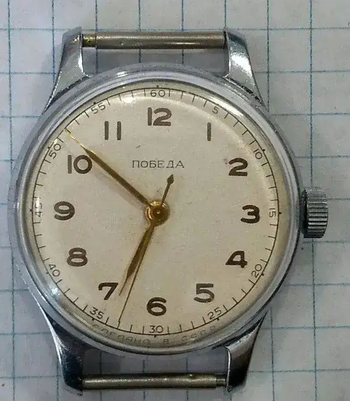

Y siguiendo con mi ronda de cuestiones. Es posible este chiquitín con maquinaria de la primera factoría?

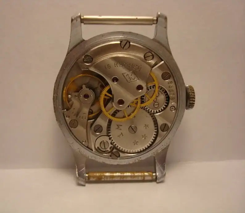

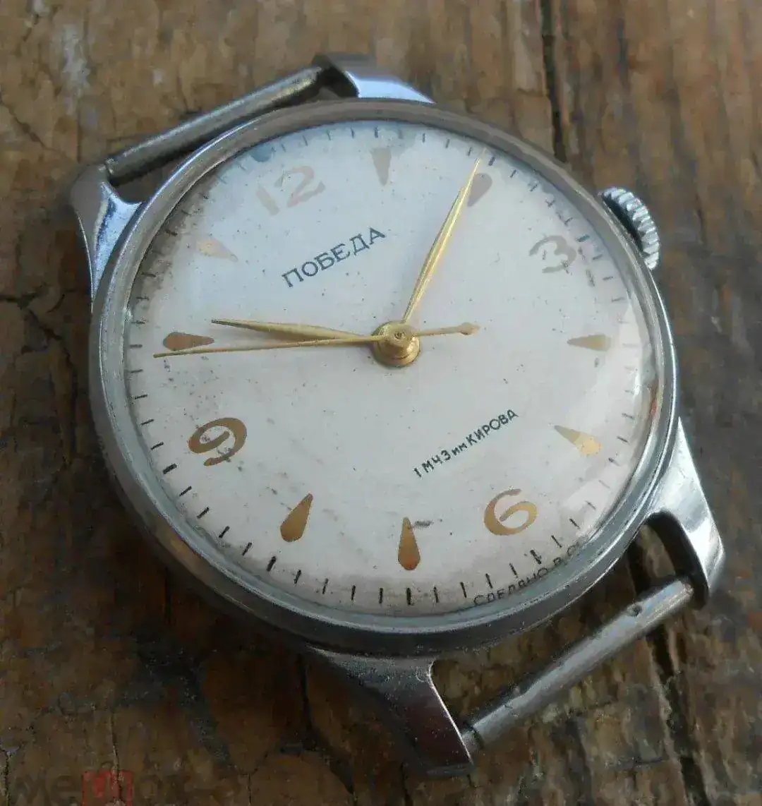

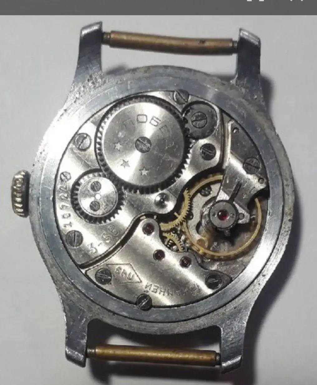

El pobeda...
    57,7 KB · Visitas: 83
Reacciones: Josuegomez
Entonces, para mí, 100% original.

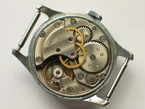

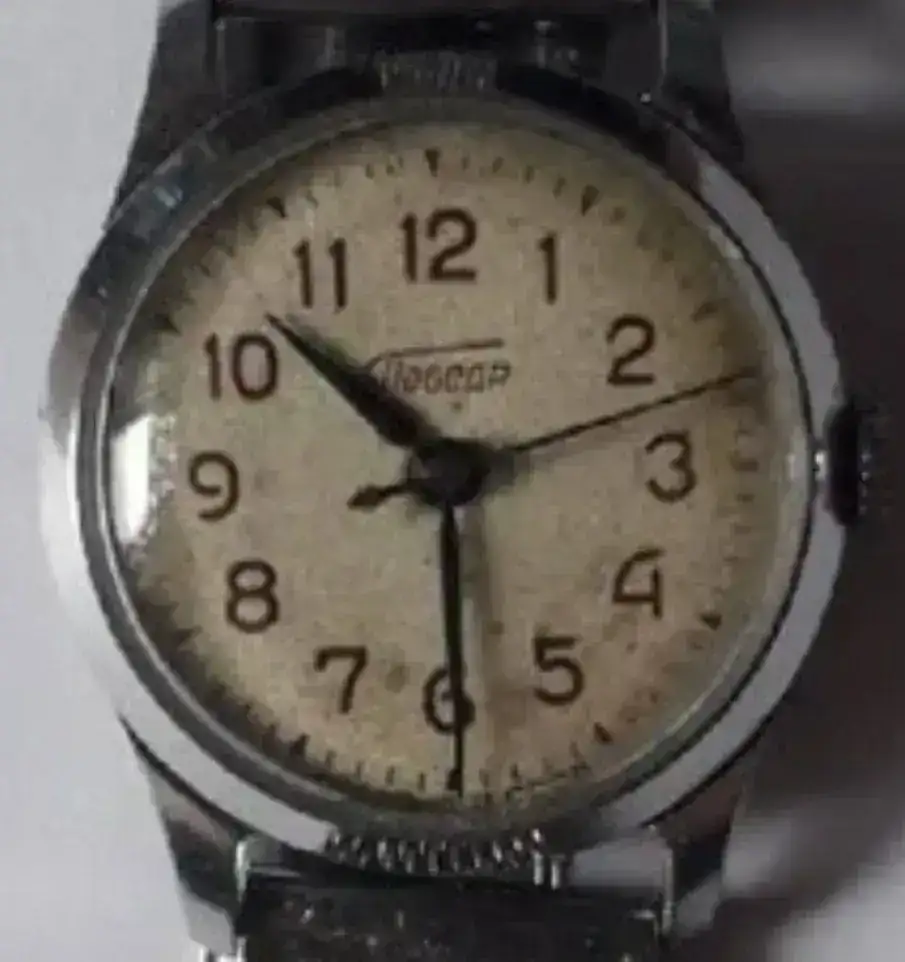

Que me podéis contar de este? Es correcta la corona? Viene con 16 piedras, no sería 15?..o me estoy equivocando de modelo?

No te lías, efectivamente siendo un Pobeda debería tener el de 15 piedras. Si tiene uno de 16 es porque le han puesto uno del Moskva, que prácticamente es igual; a simple vista la única diferencia que notas es el 5 por el 6.
La corona sí parece algo gruesa para el modelo.

Últimamente estoy viendo muchos pobedas de estos con 16 piedras.. Será casualidad..

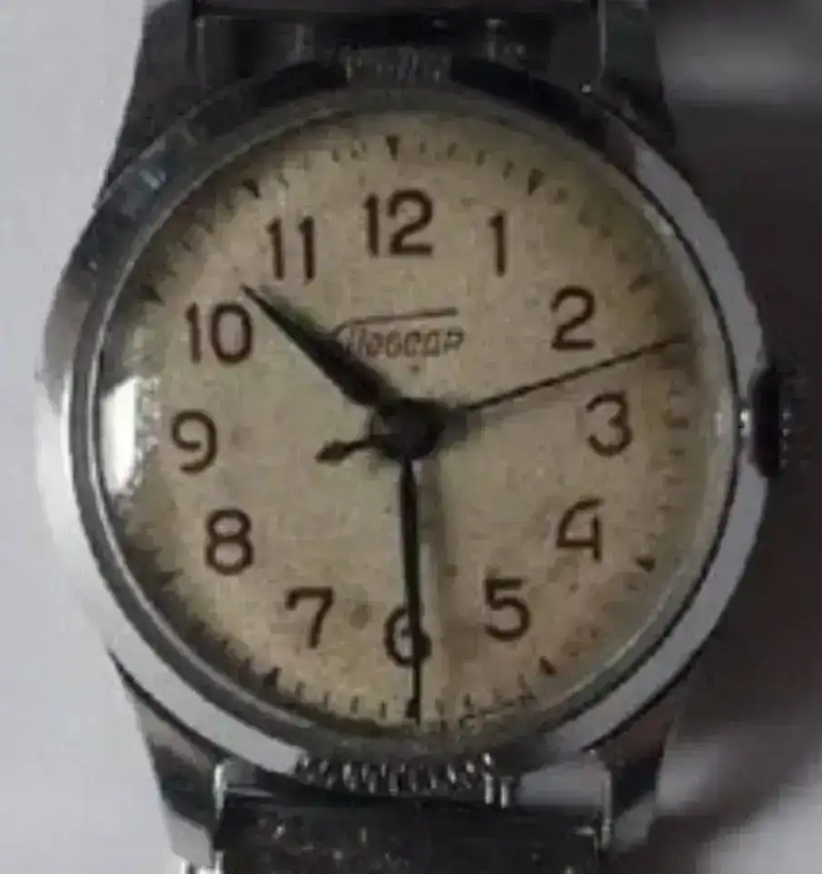

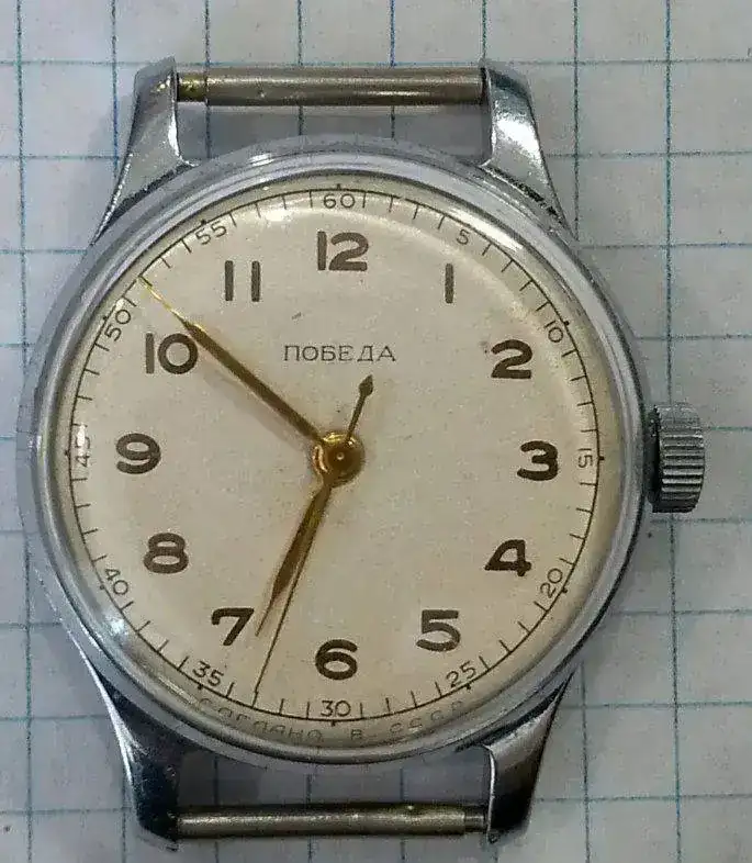

Para los pobeda con segundero central, no sería más correcta la corona tipo cojin? (creo que se llama así) 😅
El problema con muchos relojes vintage de carga manual es que las coronas de latón que llevaban acababan muy desgastadas por el uso constante y eran reemplazadas por otras mas modernas y sencillas de encontrar.
De hecho en algunos casos no eran tipo "cojín" en origen, se volvían así con el uso.

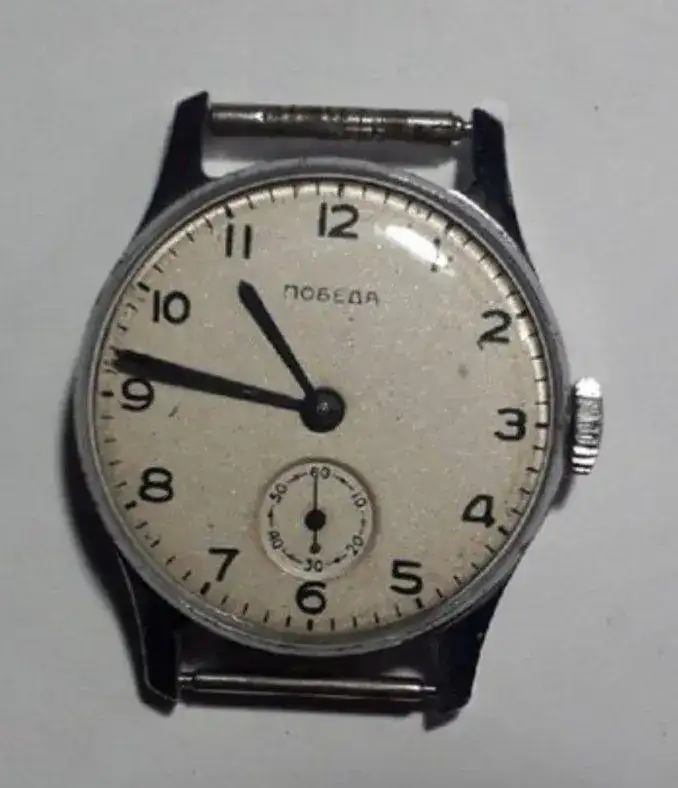

Este modelo lo he visto varias veces y me llama la atención , me podéis contar algo? .. es que me gusta más una historieta ..😜

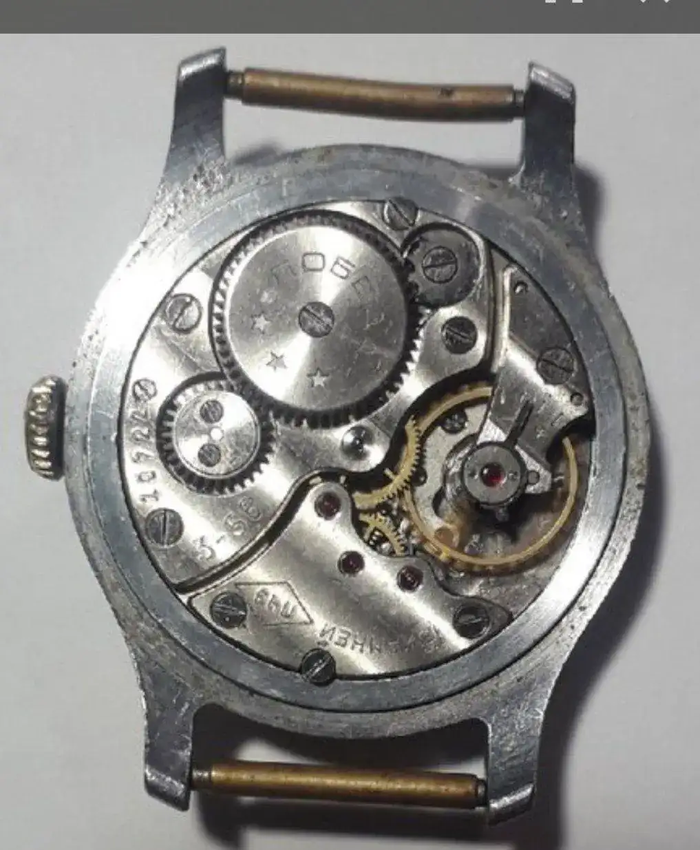

Os dejo otro por aquí que no lo veo claro, no lo veo tal cual en la web de Fases, y viene con maquinaria de la primera factoría, qué opináis?
