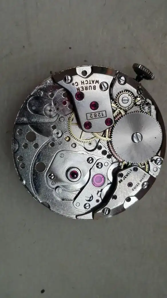

He estado poniendo a punto un bonito Hamilton intramatic con un interesante Buren 1282.
Aunque le falta precisamente el microrotor el reloj parece funcionar bien con la carga manual pero muestra los síntomas típicos de una cuadratura floja: atrasos que varían según la posición y puesta en hora muy, muy suave sin nada de oposición.
Lo normal sería apretar el cañón de minutos pero en este reloj la rueda de centro está descentrado.

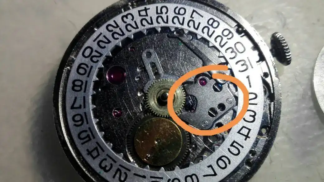

Me pregunto si la zona a inspeccionar puede estar en el lado del dial.
Precisamente bajo ese puente que he señalado que, por desgracia, es lo único que no he desmontado del reloj.
De ser así, ¿Alguien sabe en qué consiste la operación?
Gracias.

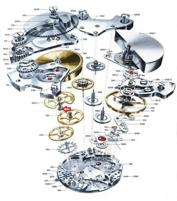

Este calibre no lo he trabajado, pero tras consultar el despiece adjunto deduzco que la chausse, es de interior, va alojada en la rueda inmediata de barrilete. Este tipo de chausse en mas de una ocasión, al ajustarlas se me ha agrietado, arruinándose, teniendo que buscar un nuevo recambio.
Si te decides ha ajustarla, sobre todo ponle un anima en el interior, y mas que apretar lo mejor es un pequeño golpecito sobre las pinzas de corte.

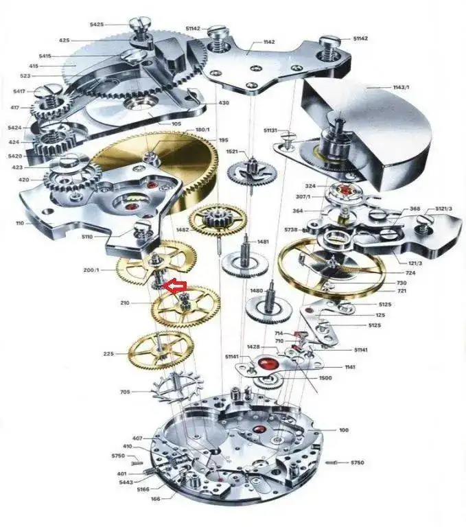

Ver el archivos adjunto 501684
Muchas gracias. Tendré cuidado porque los repuestos de esta gama de calibres son escasos y caros. Sólo un movimiento para repuestos se va a las tres cifras.
