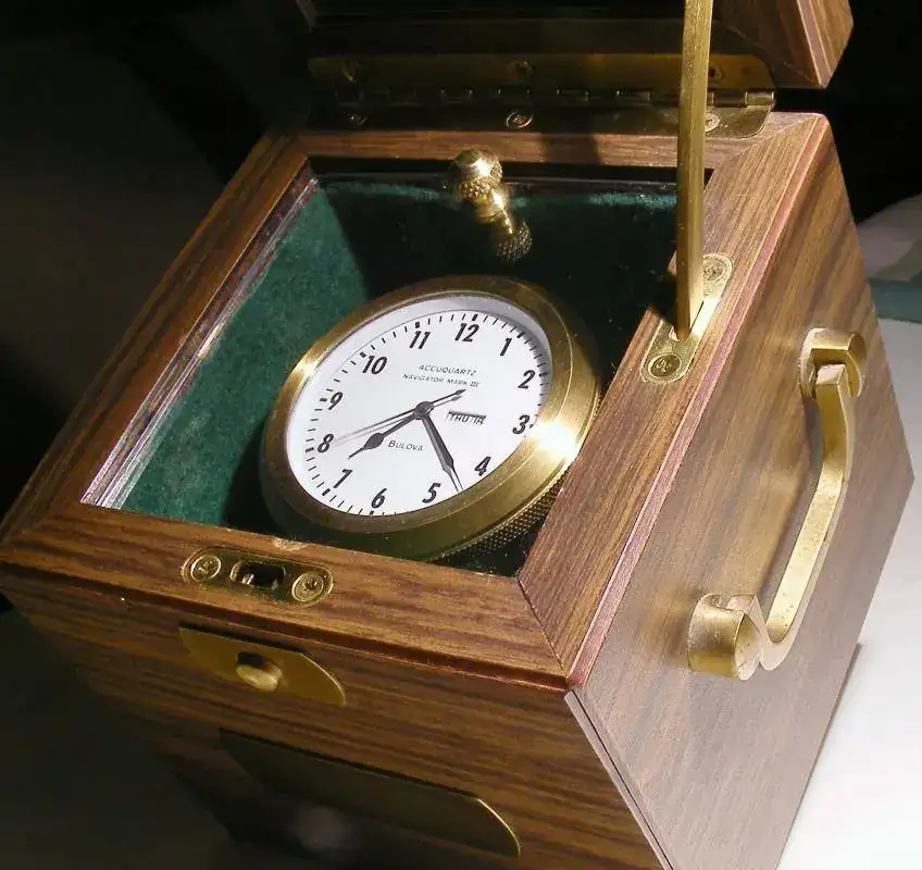

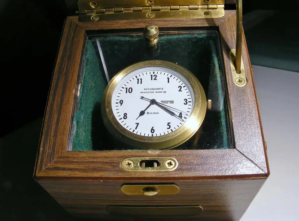

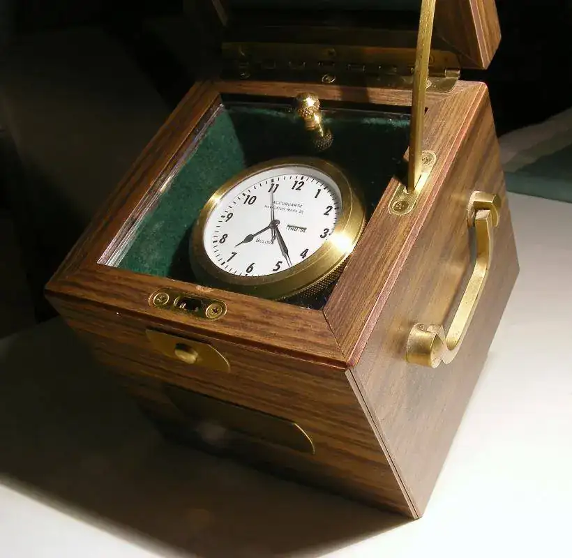

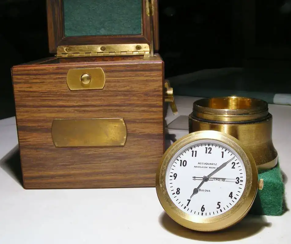

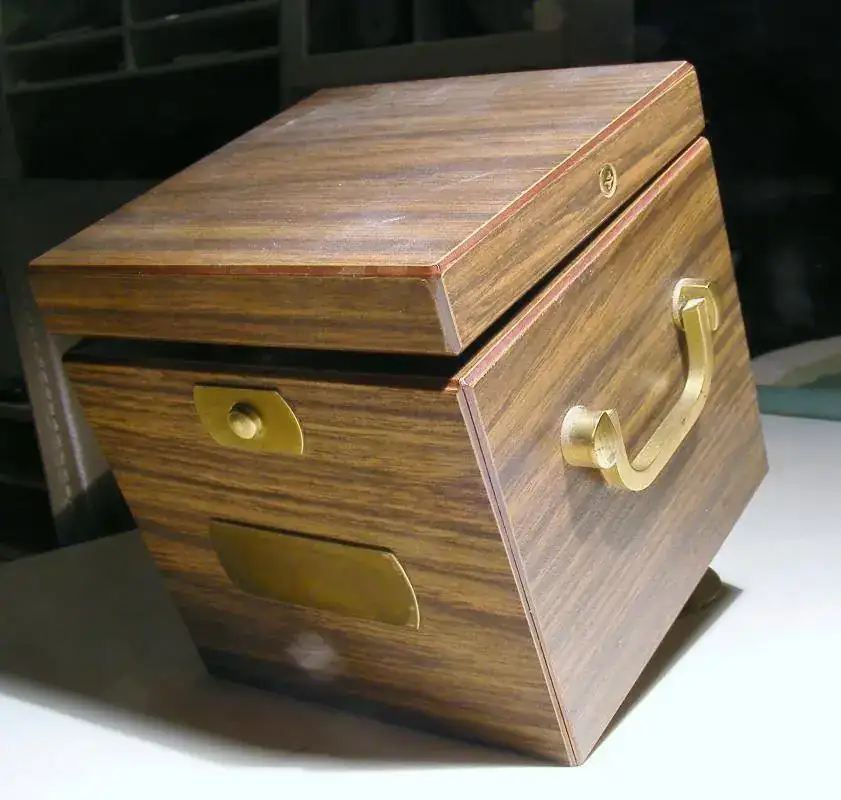

Los Accutron y Accuquartz, llevaron al mar una precisión que hasta entonces era desconocida, se hicieron en pocas cantidades, pequeños relojes en cajas de madera para aportar esa precisión, eran los Navigator.

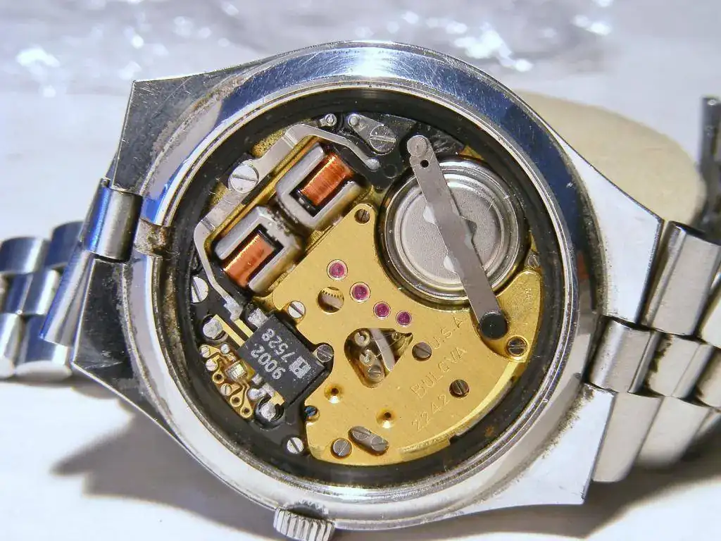

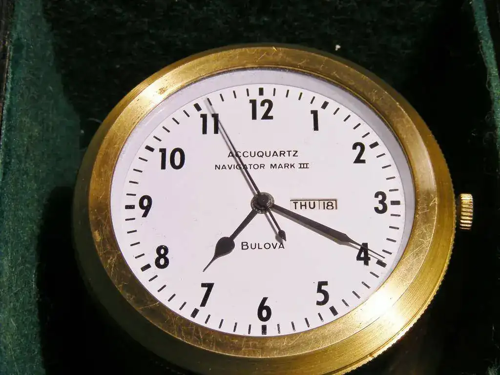

Se trata de un Navigator Mark III, con el calibre 224, un Accuquartz, creado en 1969 y que fuera junto con el Beta 21 el primer reloj con un oscilador basado en la frecuencia de un cuarzo que fijaba la oscilación de un diapasón, en ambos casos.
El 224 es el primer y único calibre de Bulova basado en esta tecnología, inmediatamente después ya aparecieron los circuitos electrónicos miniaturizados que incorporando motores ya consiguieron eliminar volante y diapasón.

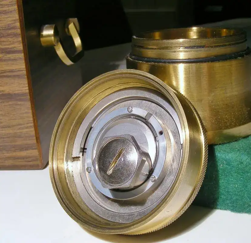

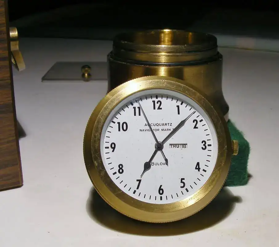

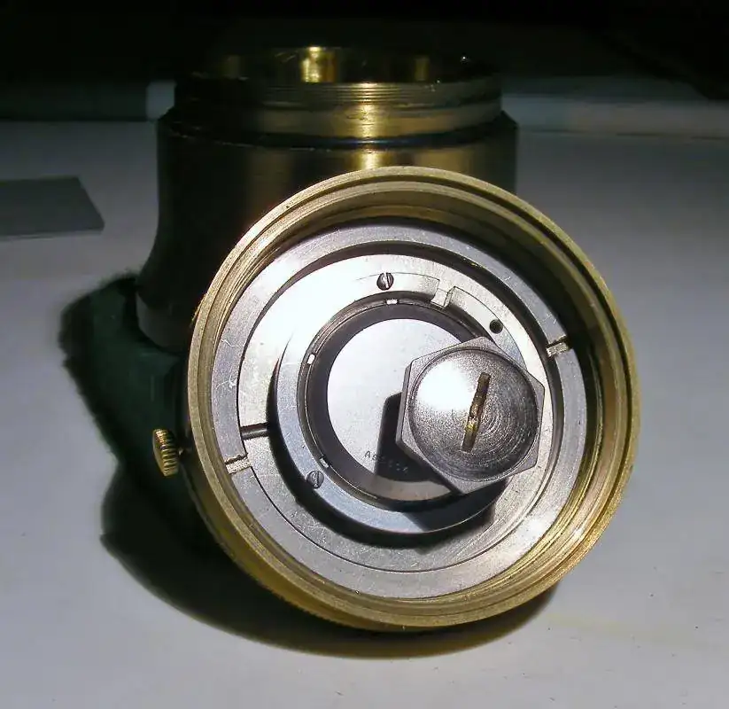

El reloj en caja de pequeñas dimensiones, aprox. 12 x 12 x 14 cm. incorpora en su interior un reloj con la 224-2, Day-Date, adaptado a un soporte especial para ser instalado en el interior de la caja.
También la máquina sufrió algunas variaciones, la primera fue la adaptación de una batería más grande, lo que le daba una autonomía de 2 años.
La segunda variación fue el alargo de la tija y la colocación de la corona en el exterior de la esfera.
El resultado final, fué este pequeño marinero de alta precisión, ya que los Accuquartz trabajaban con errores de máximo 1 ó 2 segundos/mes.
