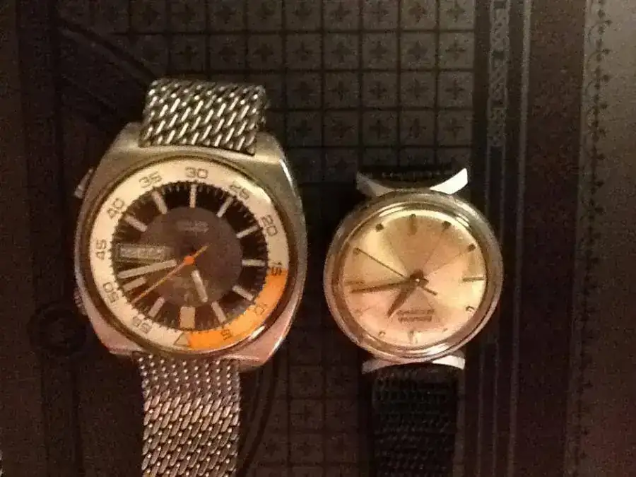

Hola,
Mi padre tiene un par de Bulovas del año de Maricastaña. Por supuesto, sin pila.
¿sabéis si se pueden resucitar? En alguna parte decían que se podía hacer una adaptación para usar pilas modernas.

El primero me parece que monta una 218 y el de la izda una 214 para ver si funciona le puedes poner una 399 pero solo para ver si zumba.
Eso si con el negativo para arriba. Es importante si la montas con el positivo para arriba como en el resto no funcionara.
Si no tiene el modulo electronico roto deberia funcionar y ver ese movimiento tan caracteristico.
Son una maravilla de relojes, a mi me encantan.
Con respecto a la edad si me haces una foto de la trasera te digo el año exacto pero seran del 65-75 mas o menos.

Ajá. Mirando por ahí, el de la izquierda (Es el modelo Snorkel)
https://electric-watches.co.uk/makers/accutron/accutron-218/
Parece que sería el calibre 2182. La fecha podría ser, era de un tío abuelo mío. Lo que no se, claro está, es en qué estado estará. Miedo me da.
De todas formas, supongo que es mejor no poner una pila hasta que esté convenientemente revisado, ¿no? Lo mismo daño algo si pongo una pila alegremente y hay por ahí lubricante apelmazado.
Si le pones una pila 399 podras ver si el reloj funciona o no y tomando eso como punto de partida ver si hay que reparar o simplemente limpiar y engrasar.

Hombre, explotar explotar seguro que no, pero ya sabes, se de relojes lo mismo que de teología de las antiguas civilizaciones marcianas. Se lo justo, que es "mecanismo delicado".
Muchas gracias. Habrá que probar entonces.
