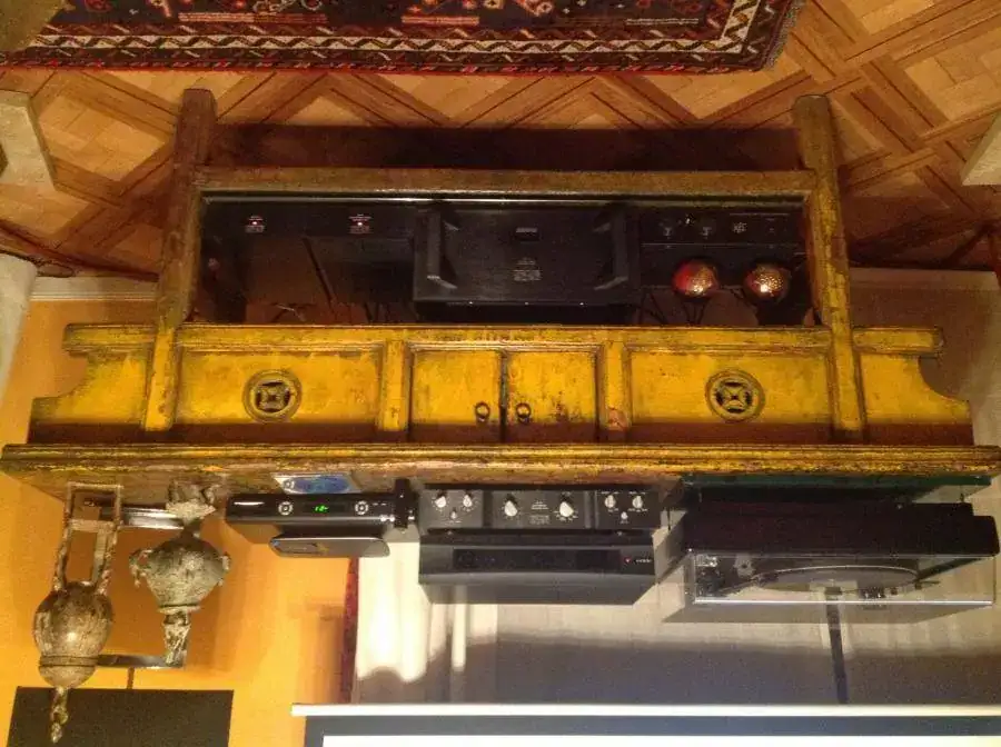

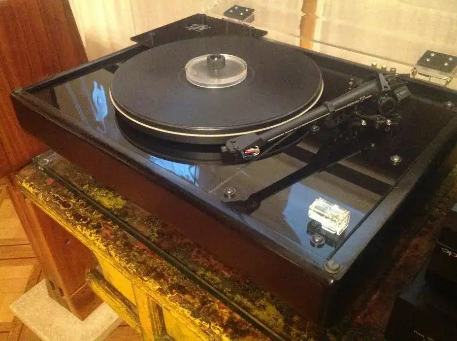

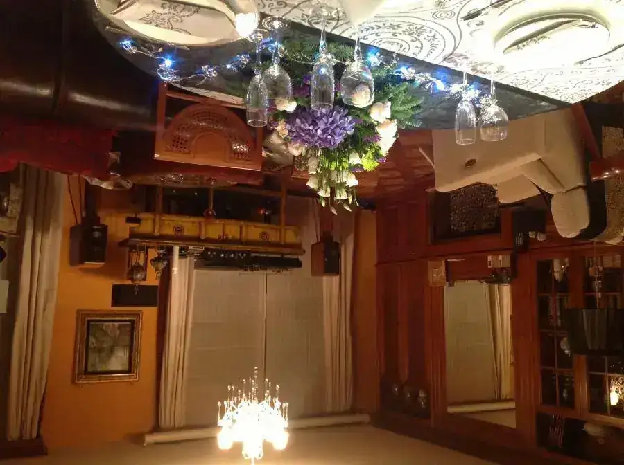

Probablemente te refieres a equipos de alto nivel. Lo que molesta es la distorsión d los no armónicos, independiente del volumen. Yo trabajo con 200w, AB, y ls vecins no se han quejado. Mi sala, sólo material textil posterior y asimetria en los muebles y alfombras. Sin problemas. Adjunto fotos. Mark levinson previo y etapa, fuentes de alimentación para previo y previo de fono. Plato VPI, (USA), con brazo SMI V. ( esta en el MOMA), con cápsula Koetsu (fabricada a mano en Japon, un par diarias), fuente de alimentación para el plato. CD LINN Karik Numerik ( clase A en Stereophile), y transductores Sonus Faber, cableado high end.
Perdon por las fotos invertidas...:ops:, Sr. Niven....::blush::, ruego con humildad, girar las fotos.....:worshippy:, . ( Gracias Javier)
