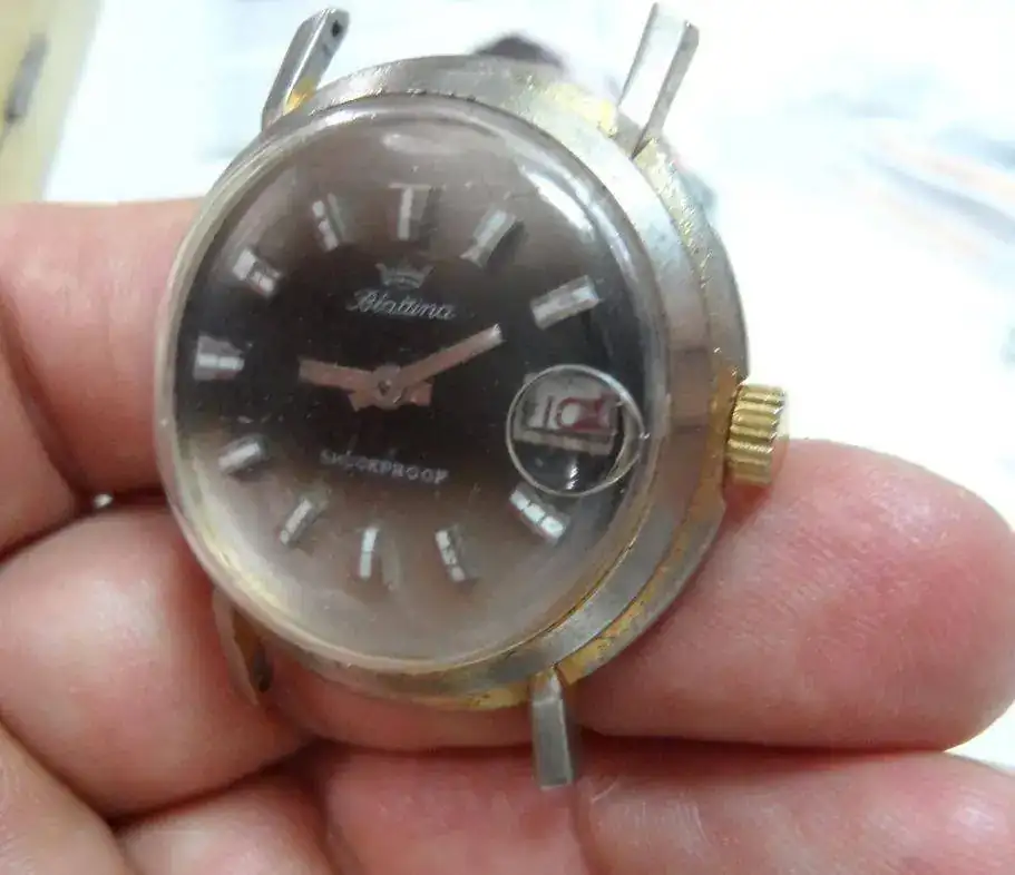

Lo llevaba pensando algún tiempo y un conejillo de indias ha aparecido entre los proyectos pendientes...

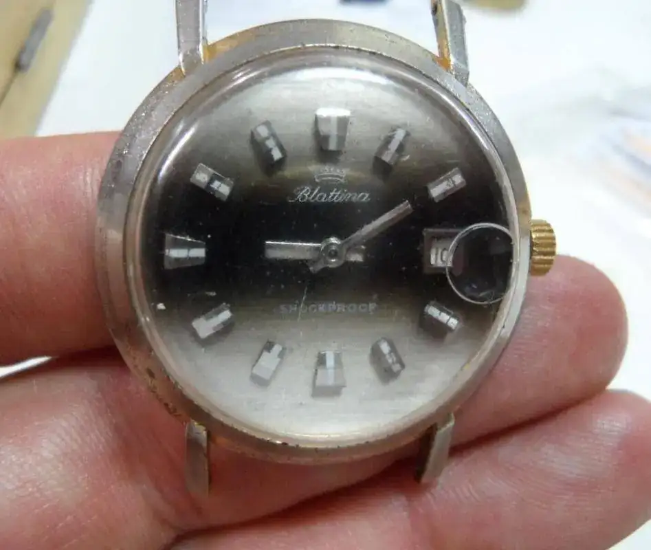

Es un relojillo apodado "Blattina" cque monta un Lorsa 238 con una caja de calamina chapada, más bien dorada y llevaba una bata hecha de chapa a tijeretazos...

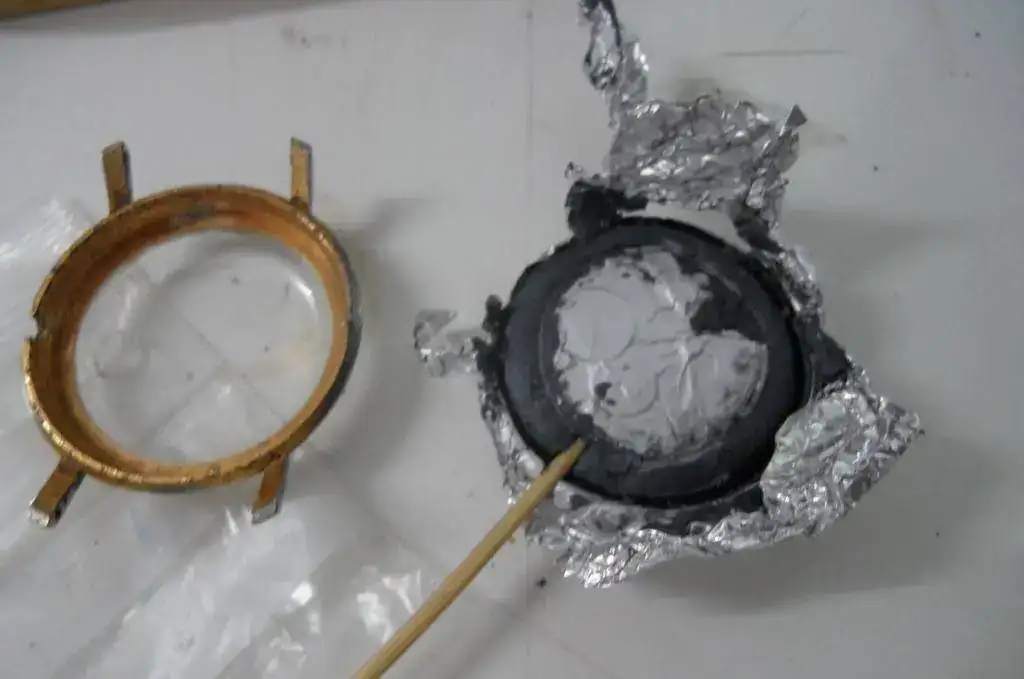

La " cosa " ...

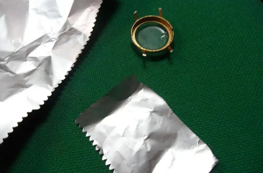

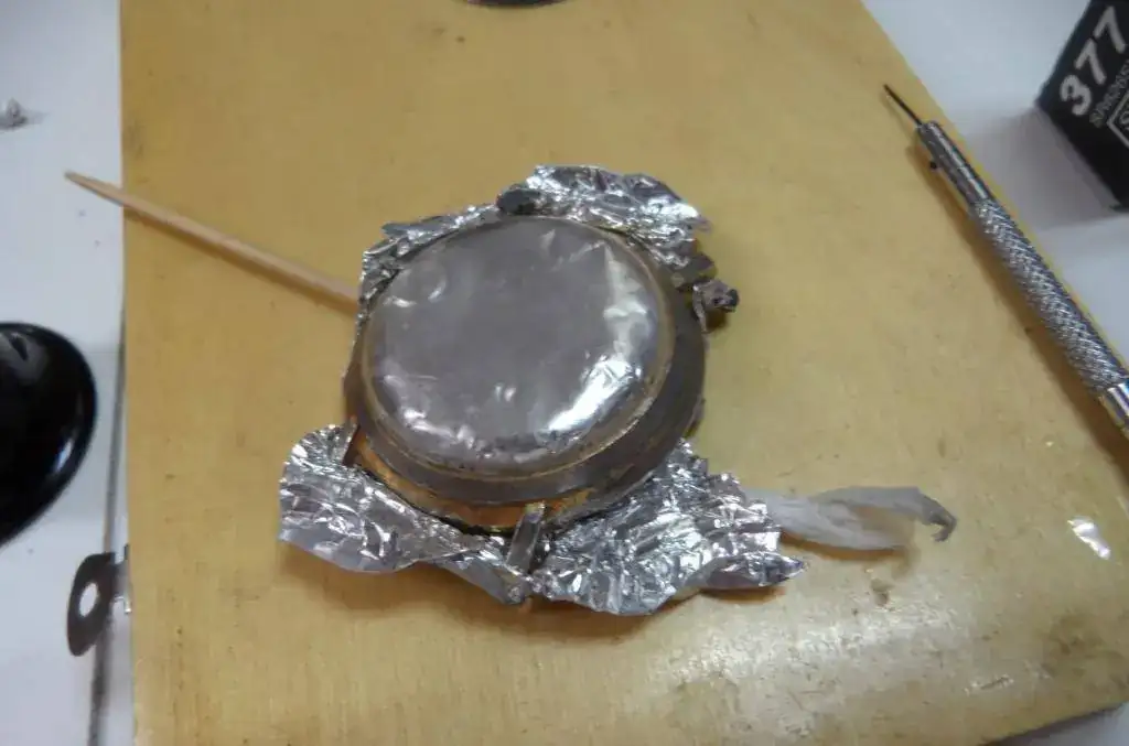

Ahora papel aluminio... el de toda la vida...

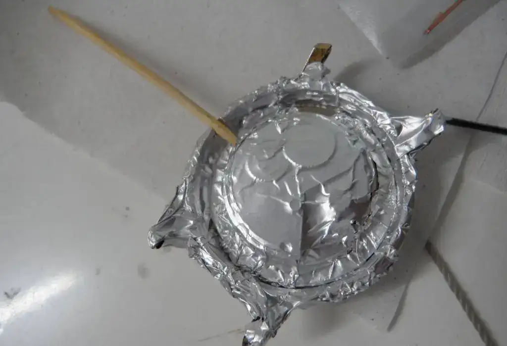

Forramos por un lado la caja y por otro lado el mecanismo con la esfera para echar el " Gundumio" en medio

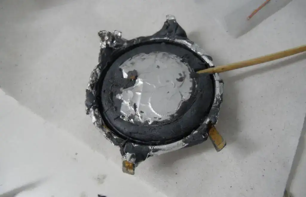

Trocito de Barrita repara-todo y a amasarlo para hacer una plastilina...

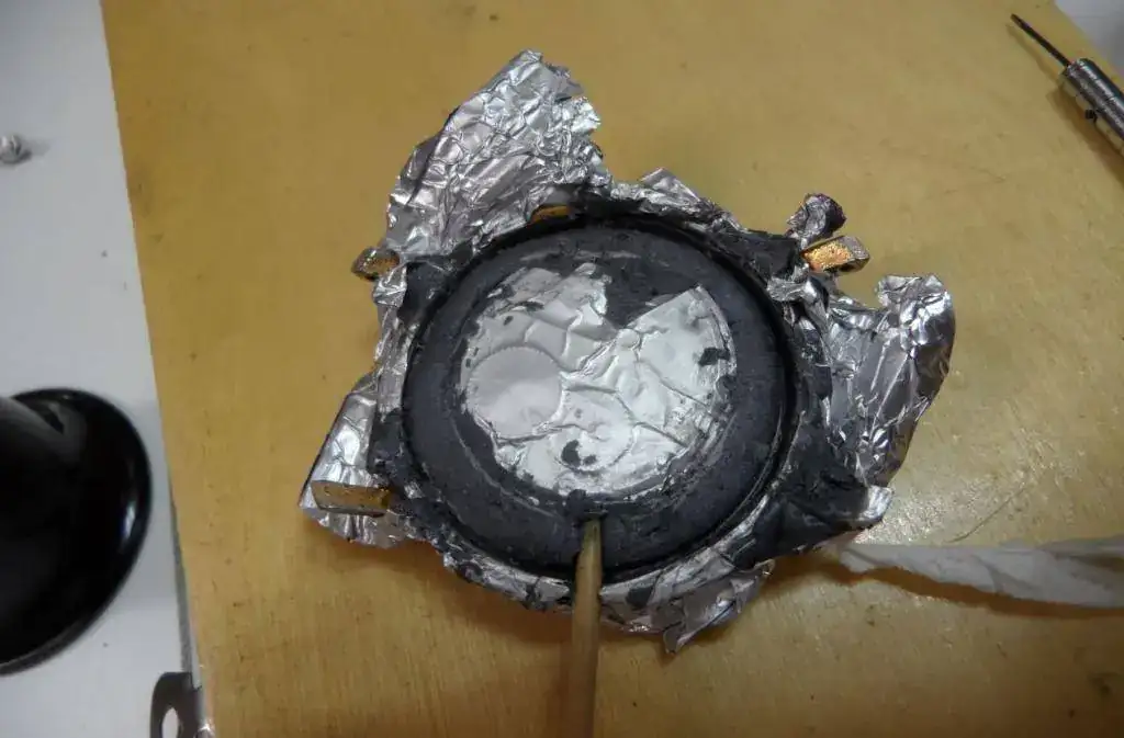

Ahora viene el guarreo... El mondadientes es el hueco de la tija...
Vista de la parte de la esfera....

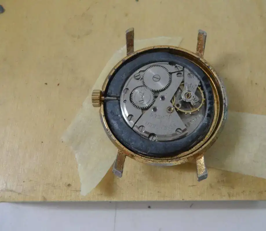

Voy retirando el sobrante y moldeando la bata, tambien meto la tapa pata que retire la zona donde rosca....
Es el hueco que se ve entre la caja y la bata..
Antes de que fragüe y endurezca ( que lo hace muy rápido ) retiro el mecanismo con la esfera de
Ahora empiezo a retirar el papel de aluminio y controlo que la masilla no se meta donde no me interesa... por ejempo en el hueco que deja la zona del volante...

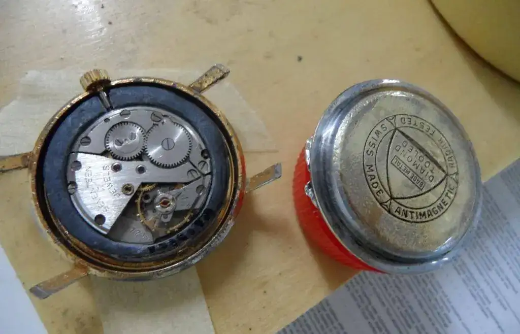

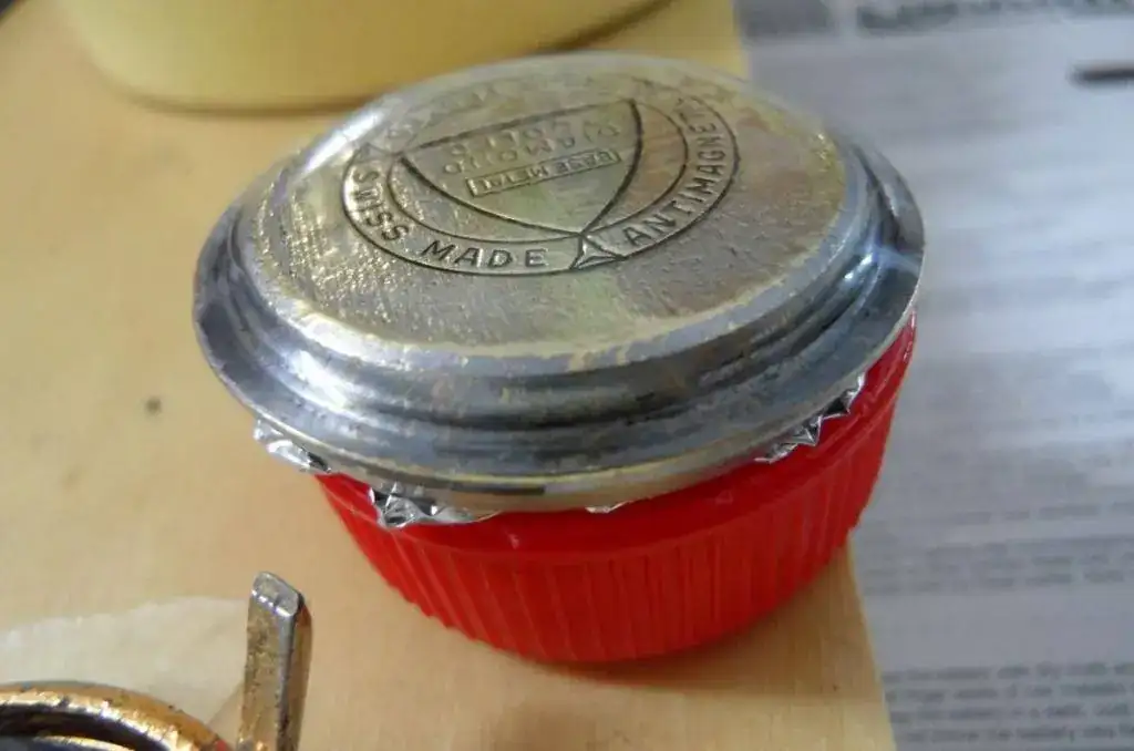

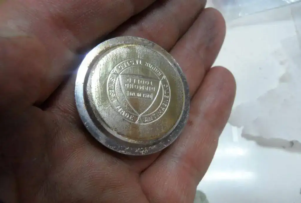

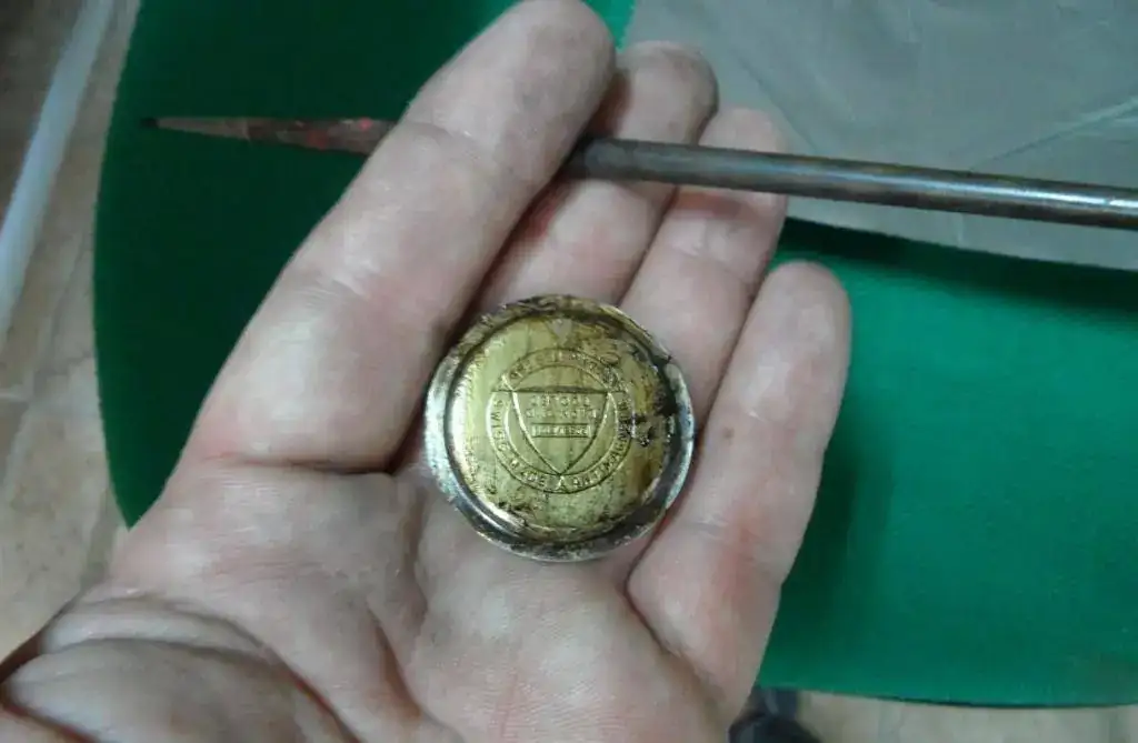

Lo dejo secar un rato y me pongo con la tapa que se le ha carcomido el cromado y la lijo y pulo para sacarle el latón
Como de costumbre el betún de judea que siempre entra en escena...
He lacado con esmalte de joyería en frio transparente toda la tapa para preservarla... este esmalte endurece y se puede incluso lijar y pulir...

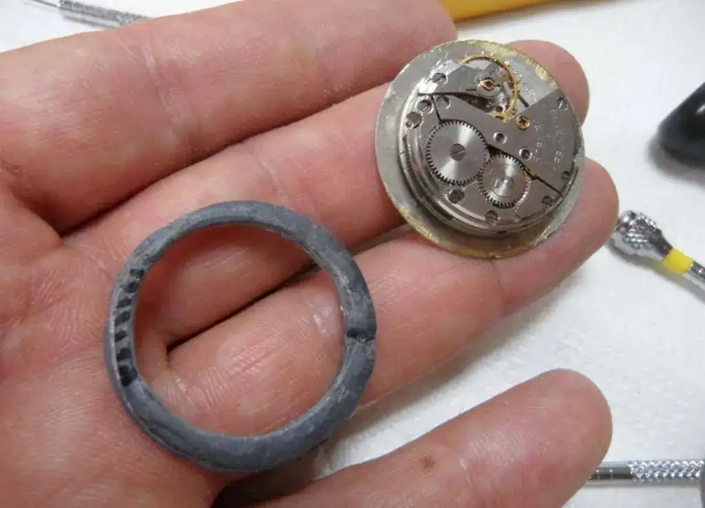

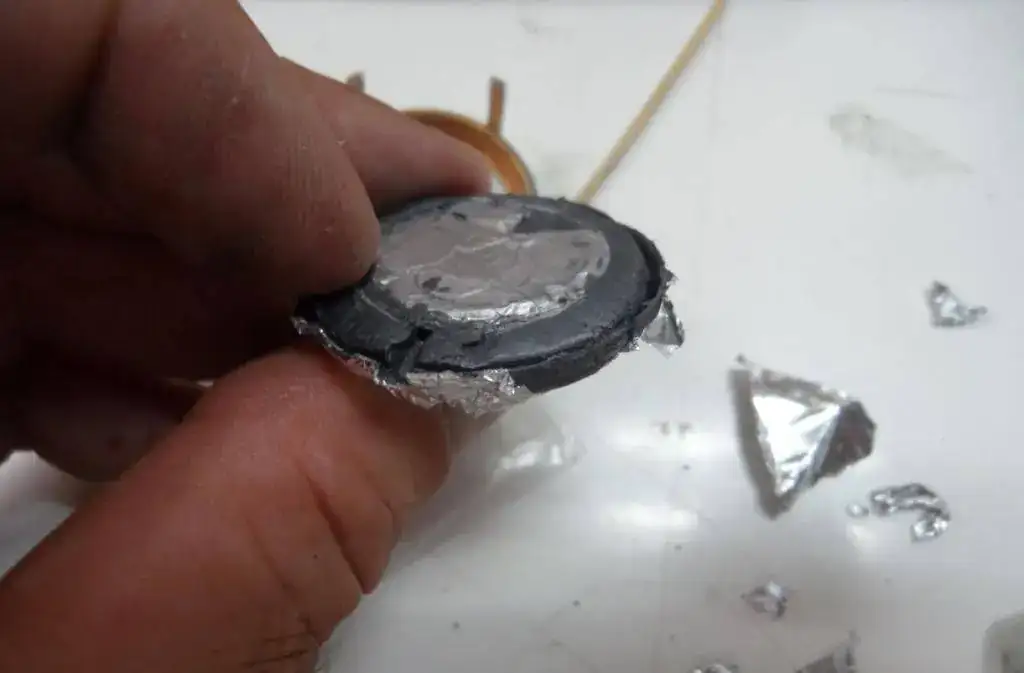

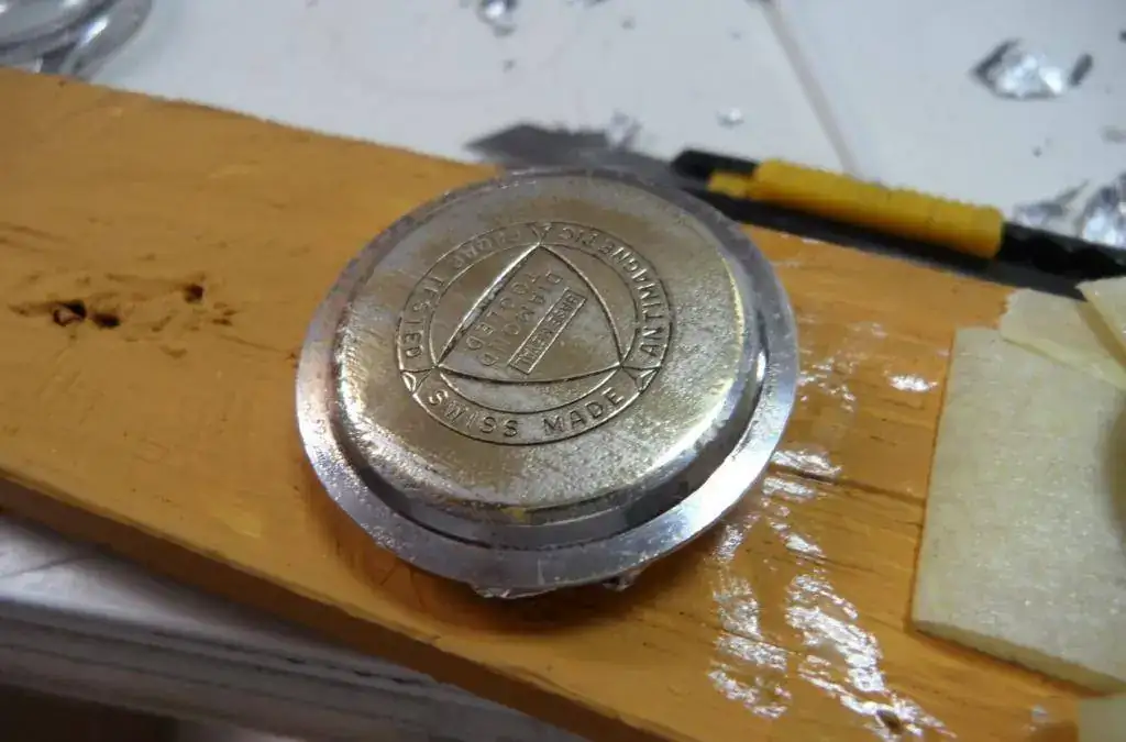

Tras un rato de manipulado saco y limpio la bata de aluminio y la limo para ir quitando partes sobrantes...
Encaja bastante bien....
Aquí con la tapa en proceso de secado...

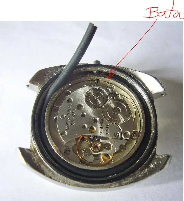

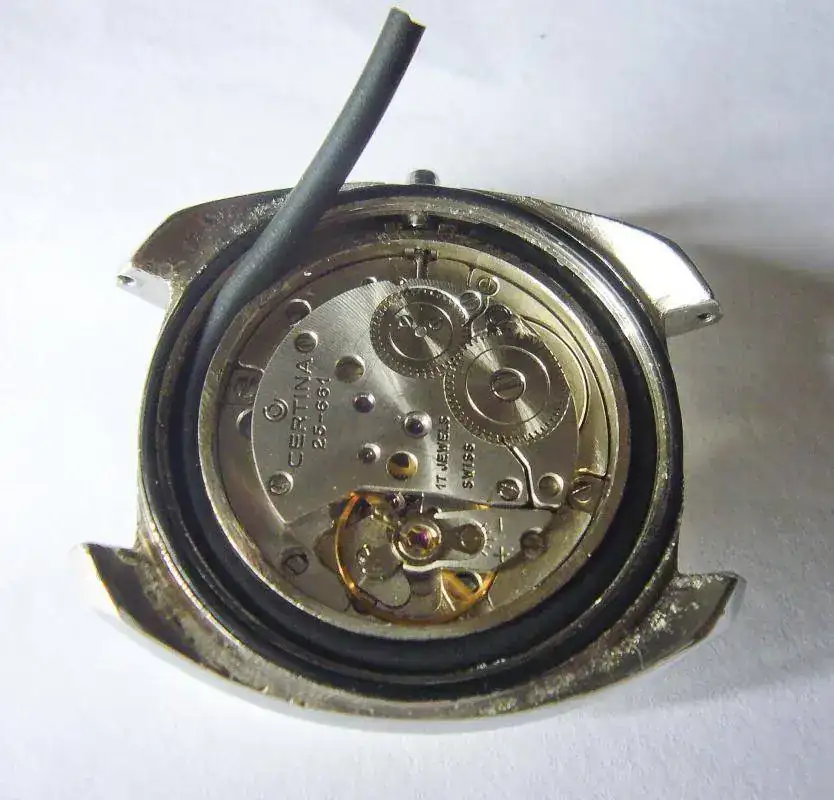

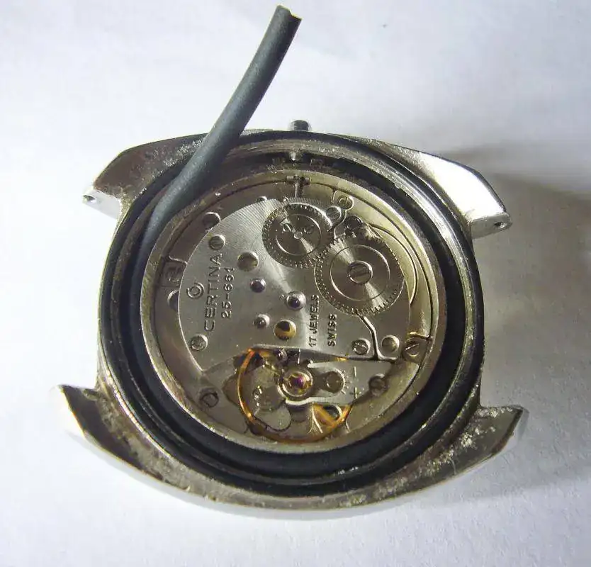

Me encantan todos estos bricos y, sobre todo, el ingenio. Pero siendo paisano y teniendo en el polig. Store a Borrero Martin Hnos., con todas las juntas de goma que quieras, en todos los diámetros y, además, por metro si las quieres, yo que tú no me metería en esos "fregaos", forastero. Te aplaudo el ingenio y el trabajo, como digo, pero te ofrezco, para futuras faenas, una solución casi, casi perfecta. Y te acompaño otra vez el tortuga como demostración:
Un saludo desde Sevilla en Corpus. ¡Casi ná!.
Ver el archivos adjunto 467428
¡¡¡ Ole tus güe.... !!!
Quítale la bata metálica y métele la goma pa ver como choque con el volante....
" Enga ...:laughing1:...
¡Nunca!. La goma se va hacia fuera cuando tu la retuerces. Pero si se fuera alguna vez hacia dentro se corta ahí y listo, como con la tija.
