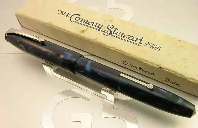

Hace unos días un amigo me entregó su última adquisición en ebay para que la revisara y pusiera en orden de uso, porque no funcionaba correctamente.
Se trata de una pluma Conway Stewart modelo 15 en celuloide azul con carga mediante palanca lateral. Como es un modelo muy conocido y documentado, no entraremos en más detalles.

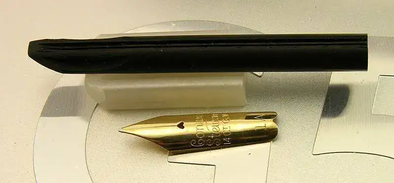

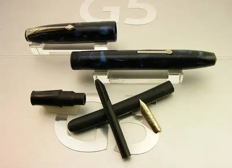

Tras el desmontaje, lo primero que saltaba a la vista es que el saco debió resultar superfluo para su último poseedor, y sencillamente no existía. El plumín estaba mal montado y completamente desalineado con respecto al alimentador, bastante sucio y saturado de restos de tinta antigua. El cuerpo había sido repulido y presenta buen aspecto, aunque con bastante desgaste de las inscripciones. Por lo demás, la pluma se encontraba en buen estado general y venía con cajita y papeles originales.

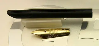

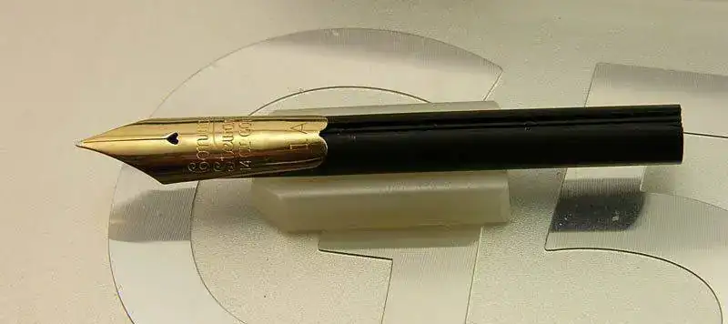

Tras el desmontaje, lavado en profundidad y preparación de un saco nuevo, ya cortado a la medida, este es el conjunto de todas las piezas de la pluma. Es notable la longitud del alimentador de ebonita con respecto al propio plumín, lo que se vé aún mejor en las siguientes imágenes.

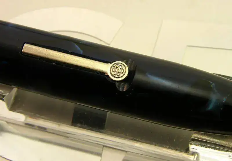

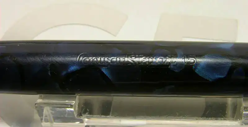

Detalles del cuerpo con la inscripción algo borrada y la palanca. El fleje interno y la fijación de la palanca estaban en muy buen estado y no hizo falta tocar nada.

impresiona de verdad el tamaño del alimentador,violador total
Te ha quedado muy bien: buen trabajo :ok::
Ese es un señor alimentador.
Y... CÓMO ODIO QUE PULAN LAS PLUUUUMAS (sí, estoy gritando)
QUE SE PULAN EL C@@@@@@LO
Ya me he desaogao :D

Jo, me encantan esas Conway antiguas. Lo bueno es que se pueden encontrar en un estado más o menos aceptable a buen precio. Esa, por lo que veo, está sensacional (quitando el tema del pulido excesivo), plumín perfecto, clip y palanca perfectas, en fin, una gran compra. Enhorabuena a tu amigo.

En efecto, es una lástima lo del pulido de las plumas antiguas. No está justificado en casi ningún caso. Pero es lo que hay, sobre todo, como en este caso, que ya está hecho. Al menos se sigue pudiendo leer el grabado.
Es muy frecuente entre algunos vendedores el pulido sistemático de todas las piezas que pasan por sus manos.

Es muy llamativa la desusada longitud del alimentador.
