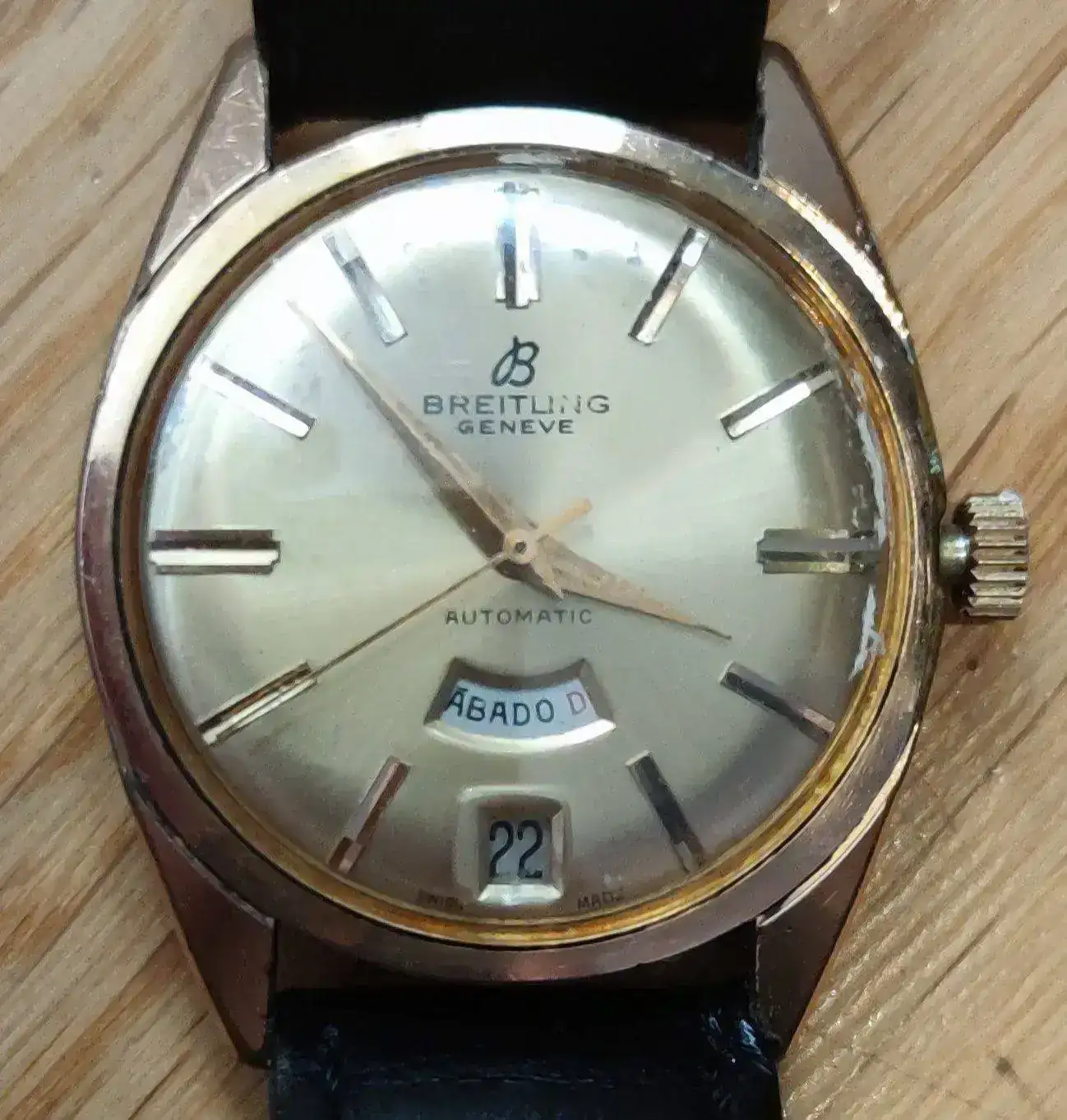

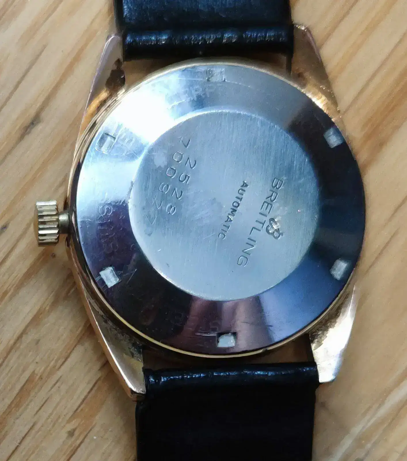

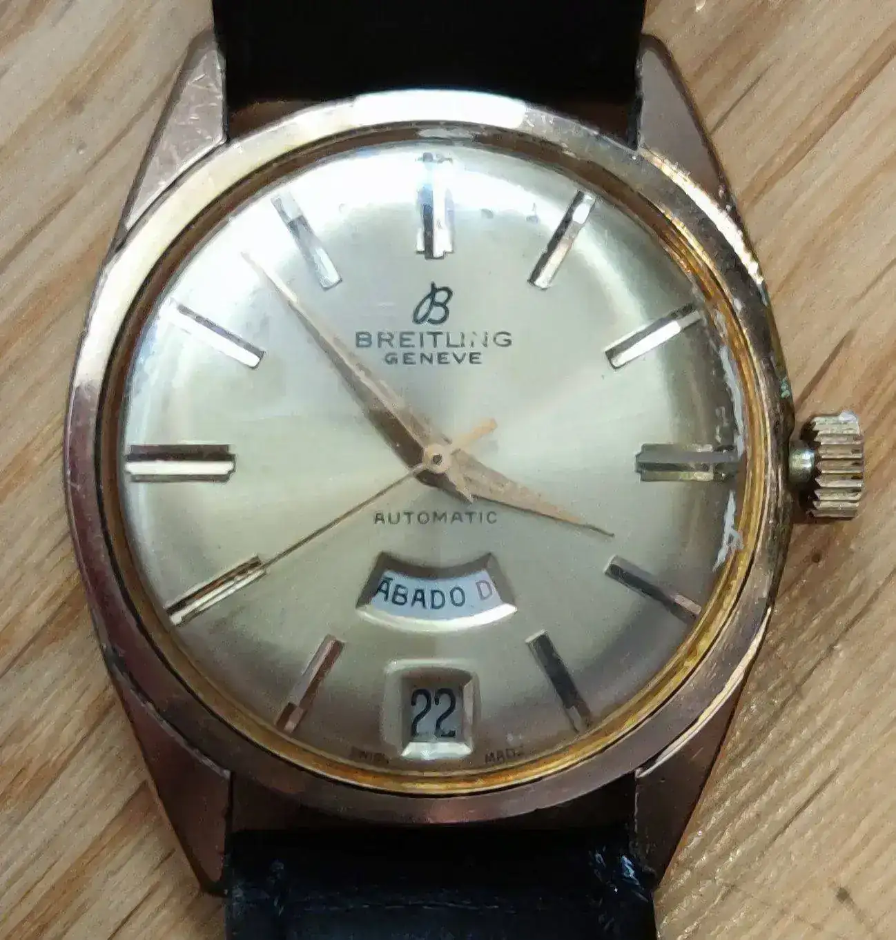

Hola,
Hace un tiempo compré un precioso reloj. El caso es que he buscado información sobre el mismo, y he encontrado nada o casi nada.
Es un Breitling con dia en español y número. Os adjunto un par fotos.
Gracias.

Buenas tardes.
Para darte algo de información, deberías abrir la tapa y mostrarnos la maquina.
Buenas tardes!!!!
Ojalá me equivoque, pero ese Breitling ........huele!!!!

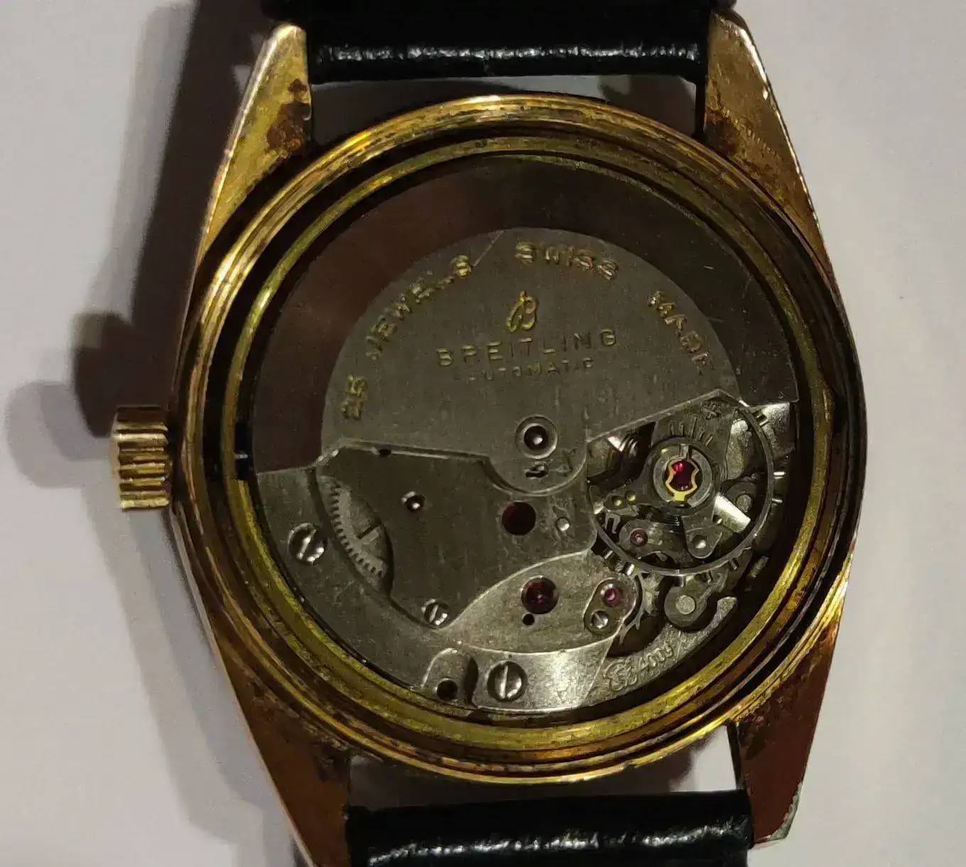

Hola,

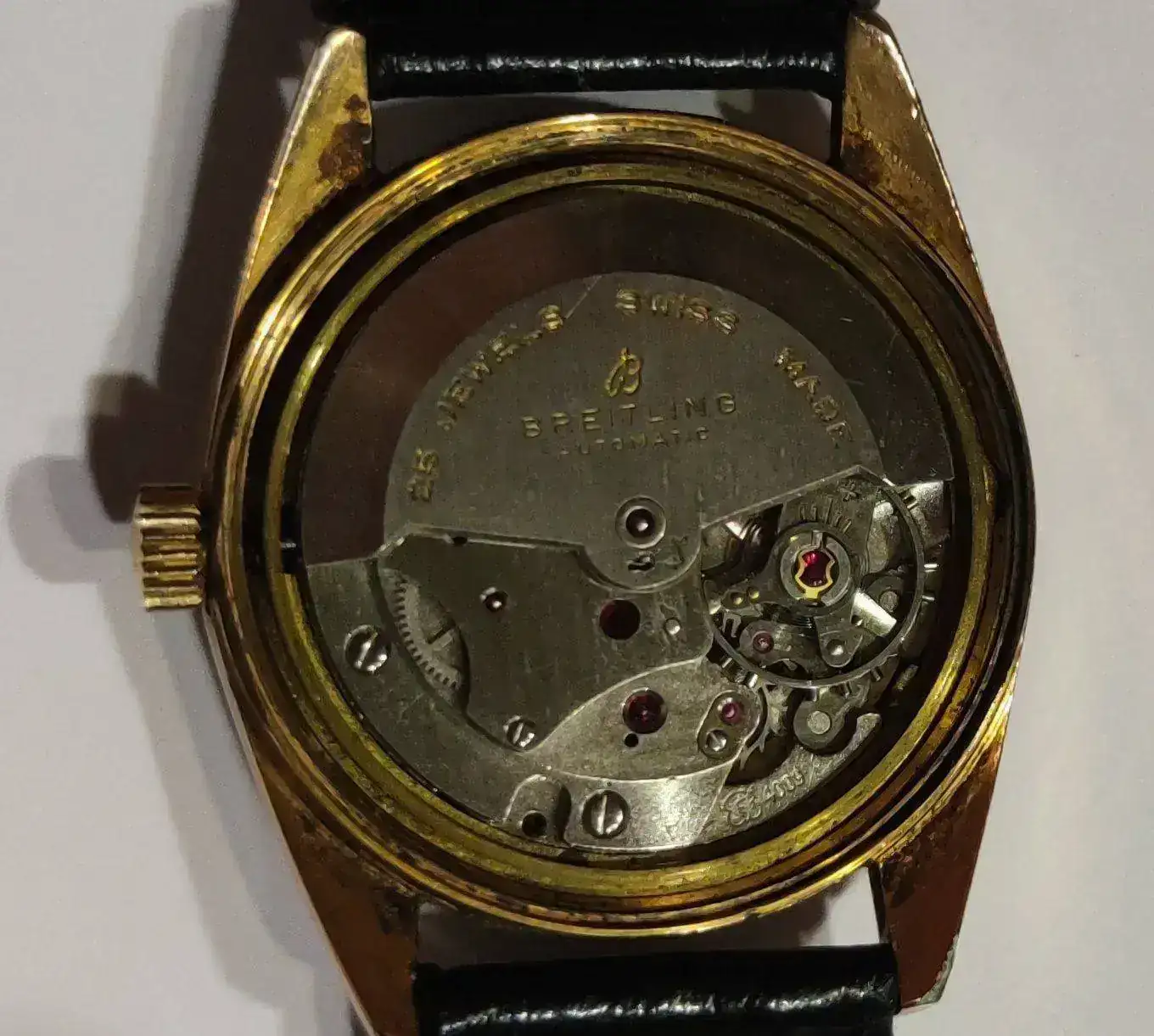

Me daba respeto abrir el reloj. Nunca lo había hecho antes.
Os mando foto de la maquinària.
    148,6 KB · Visitas: 146
Reacciones: Usuario eliminado 105032

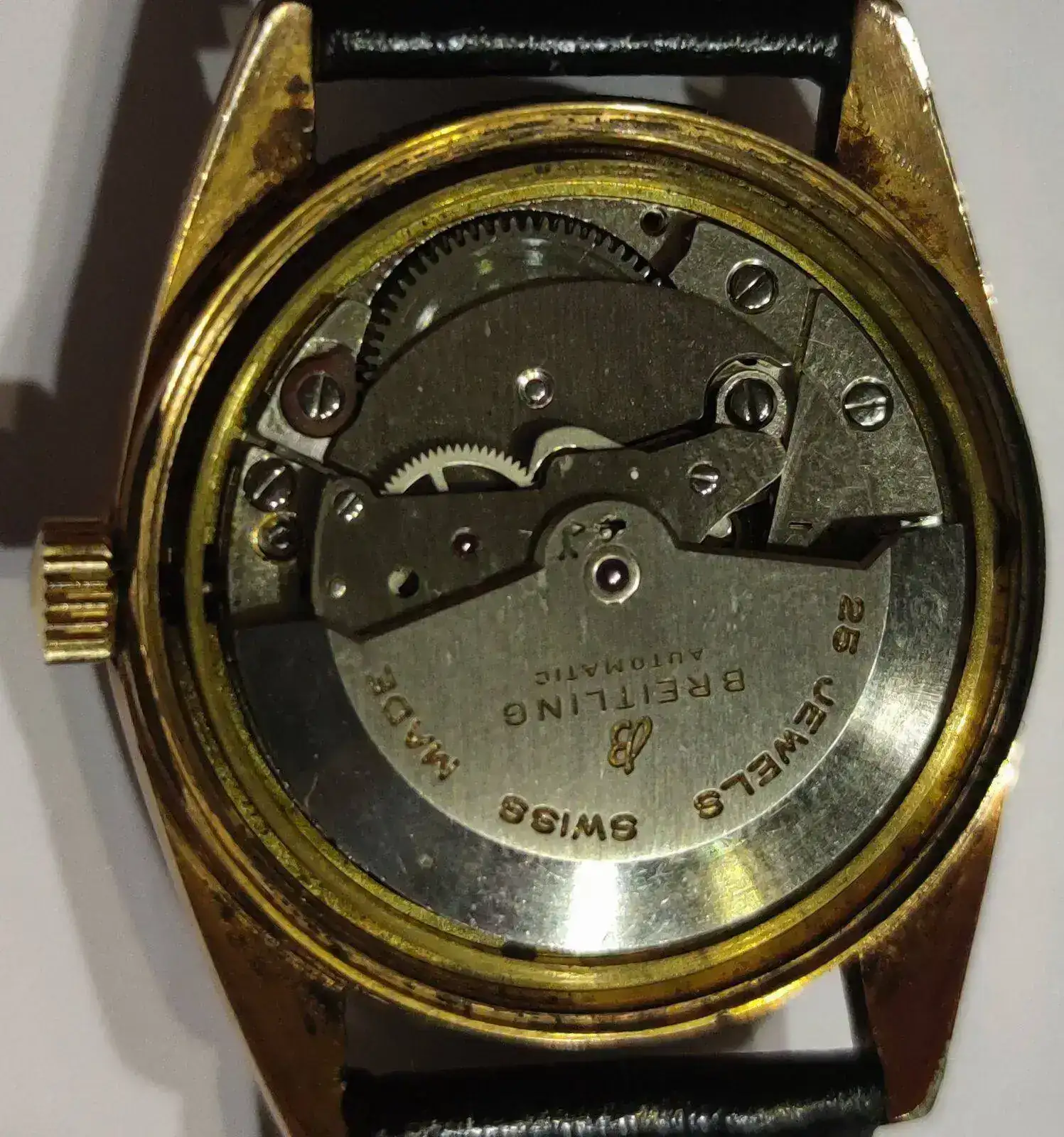

haz mas fotos. Mueve el rotor. Es la pieza de arriba que se mueve 180º

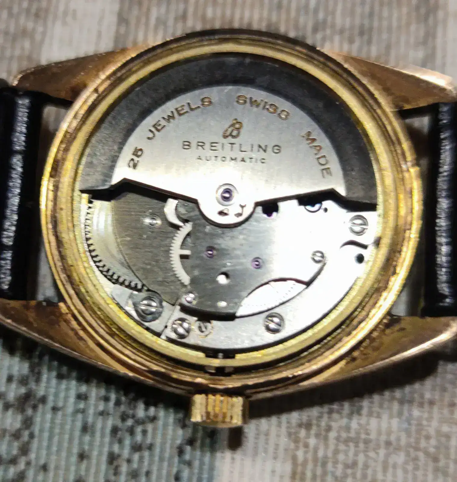

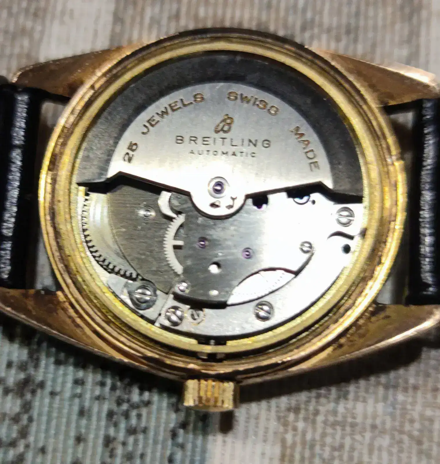

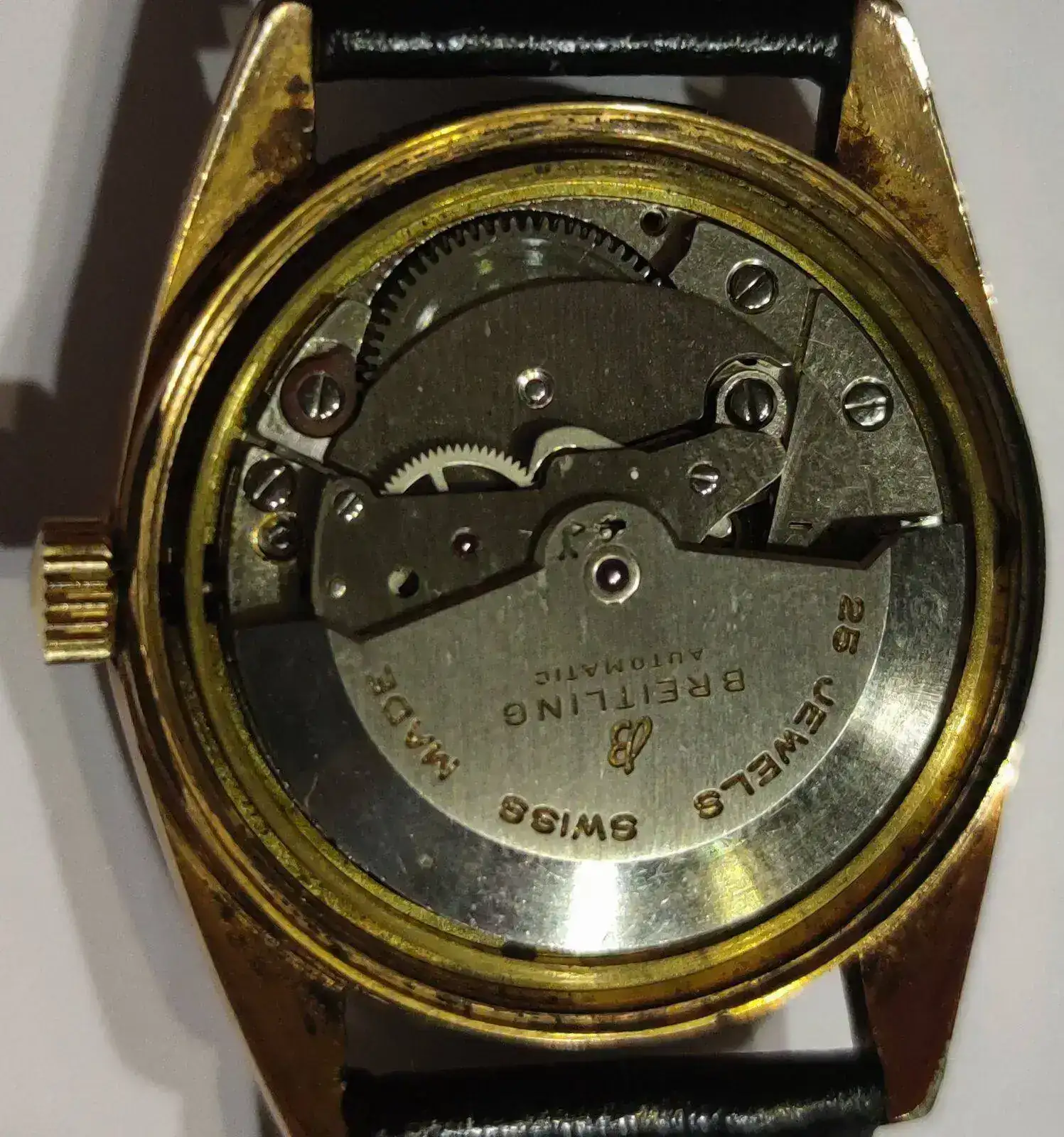

Mando mas fotos con diferentes posiciones de rigor.
    82,3 KB · Visitas: 136
    143,8 KB · Visitas: 140
Reacciones: javier ochoa y Usuario eliminado 105032
Felsa 4009, en esa fecha Breitling la montaba
Parece correcto
Reacciones: Jtm73, javier ochoa, Usuario eliminado 105032 y 2 más
Parece correcto

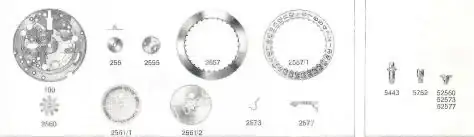

y otras marcas tambien. El mio PIERCE

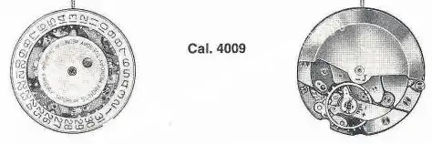

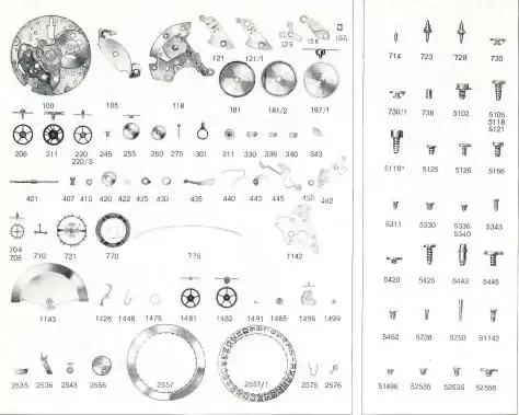

Felsa 4009​
Felsa 4009 watch movements
Felsa 4009 watch spare parts
Felsa 4009 watch date spare parts
  • Felsa 4009
  • automatic
  • sweep second
  • day:
  • date: set by changing 21-24h
  • 11.5”’
  • Dm= 26.00mm
  • H= 6.30mm
  • 17/21/25/ jewels
  • f = 18000 A/h
  • power reserve 44h
  • family
  • automatic / manual-wind
  • 4000, 4005 / 4010, 4015: –
  • 4002, 4003 / 4012, 4013: date
  • 4006 / 4016: day date
  • automatic modified:
  • 4000N, 4005N / 4010N, 4015N: –
  • 4004 / 4014: date
  • 4007 / 4017: date (setting 21-24h)
  • date assembly modified:
  • 4007N / 4017N: date
  • 4008 / 4018: day, date
  • day/date assembly modified:
  • 4009 / 4019: day, date
    4,7 KB · Visitas: 343
Reacciones: Jtm73 y Usuario eliminado 105032
Ahora es cuando nene Clopi se mete la lengua en el orto!!! Pero esa caja y esa corona........ pero hablan los maestros,callan los aprendices 😬😬
Reacciones: yakokornecki
La corona no es original. Una mala jugada. No quiero ni recordarla.
Però me alegra mucho tener una pequeña joya. Supongo se puede encontrar recambio de la corona.
Si me animo a reacondicionarlo...
La caja si parece original, la corona por supuesto que no, no te creas que es tan facil localizar coronas de esa época.... :(
El dial no parece restaurado y se ve muy bien
Una suerte
Reacciones: Clopidogrel y cesccat
Una suerte
La verdad es que motiva que la gente que entiende lo aprecie.
Es mejor restaurar, o dejarlo tal y como está?
Que és lo que se aprecia más entre los coleccionistes?
Ahi si que me mojo y digo que ni la toques!!! Sabuendo la originalidad del mismo, y si aprecias la pieza, ni la toques!!! Yo me preocupaia, que como comentan no es tarea facil, en intentar localizar corona!! A mi, personalmente, salvo que esten muy deterioradas, dejarla como esta, incluso te hablo de pulidos.
Y si alguna vez quieres restaurar, que te recomienden uno...... te puedes encontrar cada ecce homo........
Yo no tocaría nada, revisión ( ya se ve que falla el calendario) y poner una corona funcional hasta que aparezca una original, tarea complicada.... pero de carallo! jaaja
Reacciones: yakokornecki y Usuario eliminado 105032
Así pués, primer objetivo, una corona original. A ver si hay suerte.
