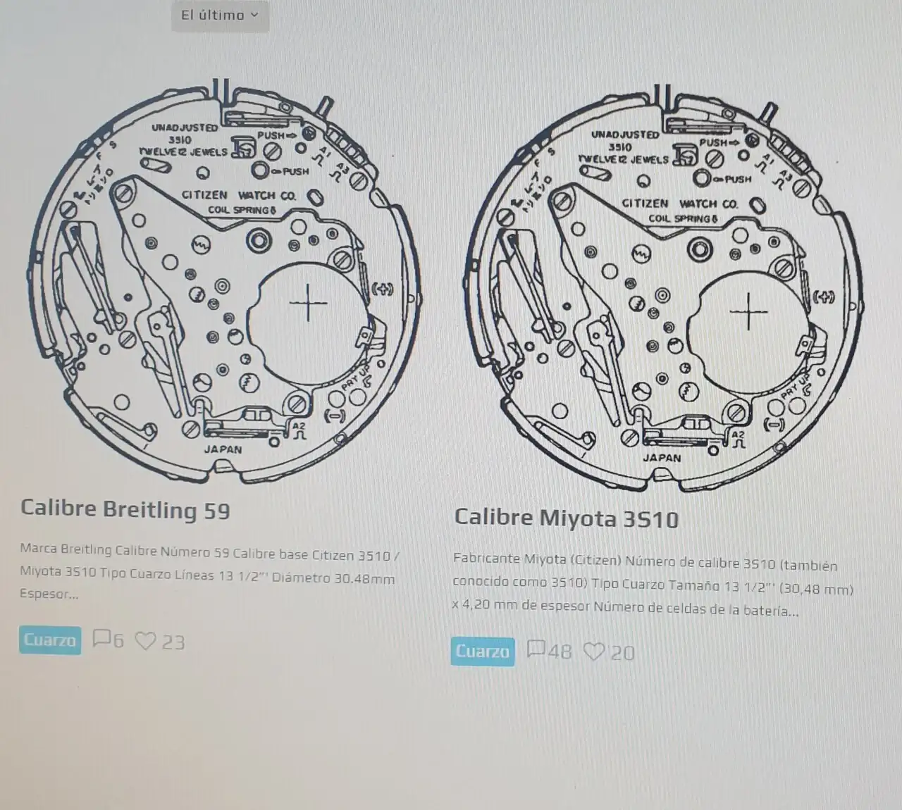

Buenas noches. Tengo un Breitling Jupiter Pilot de los años 90. Al llevarlo al relojero para cambiar la pila, o eso creía, me comentó que se sulfató la pila dañando toda la maquinaria. También me dijo que tenía mal arreglo, que era una maquinaria japonesa y que fuera al servicio oficial. Antes de ir, y a través del foro, he visto que la maquinaria es una Myota 3S10 y que comparten junto con algún Lotus y Citizen.

Puedes probar a buscar tanto Miyota 3s10 o Citizen 3510, como bien indicas hay varias marcas que lo montaban, el mercado de segunda mano puede ser una buena opción.

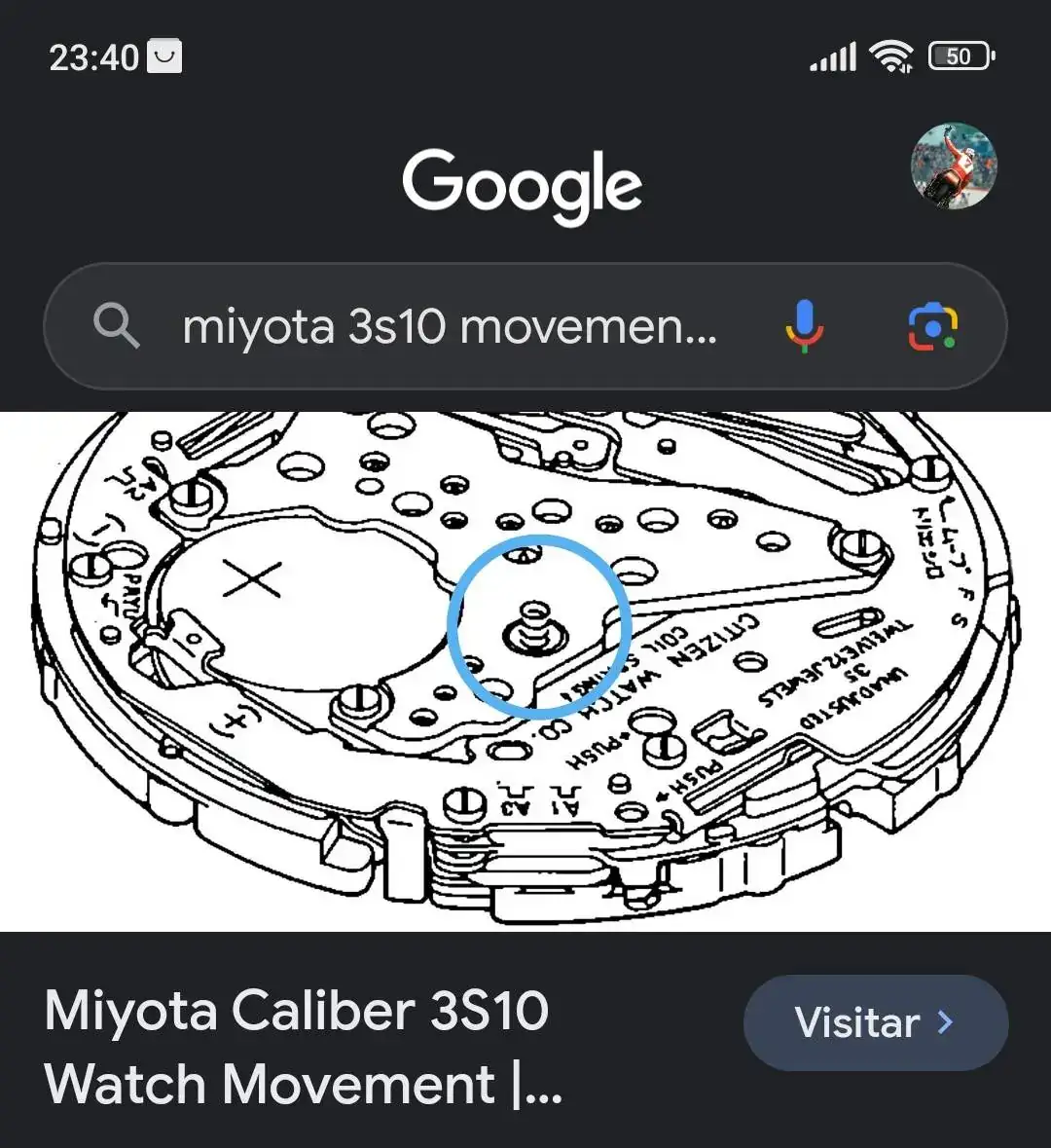

Otra curiosidad es un pequeño muelle de contacto con la tapa trasera, he visto varios que les falta y es motivo de que la alarma no suene.

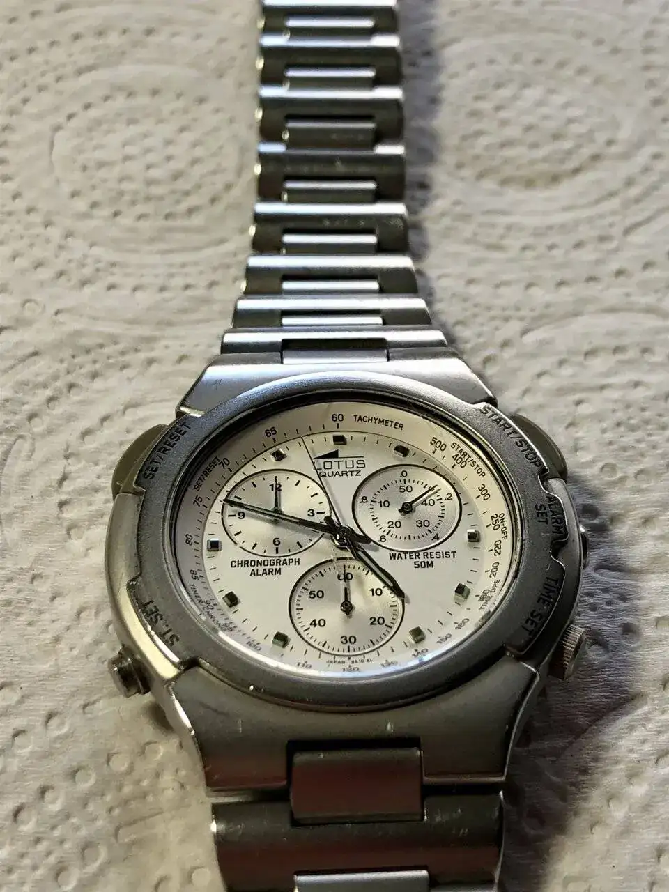

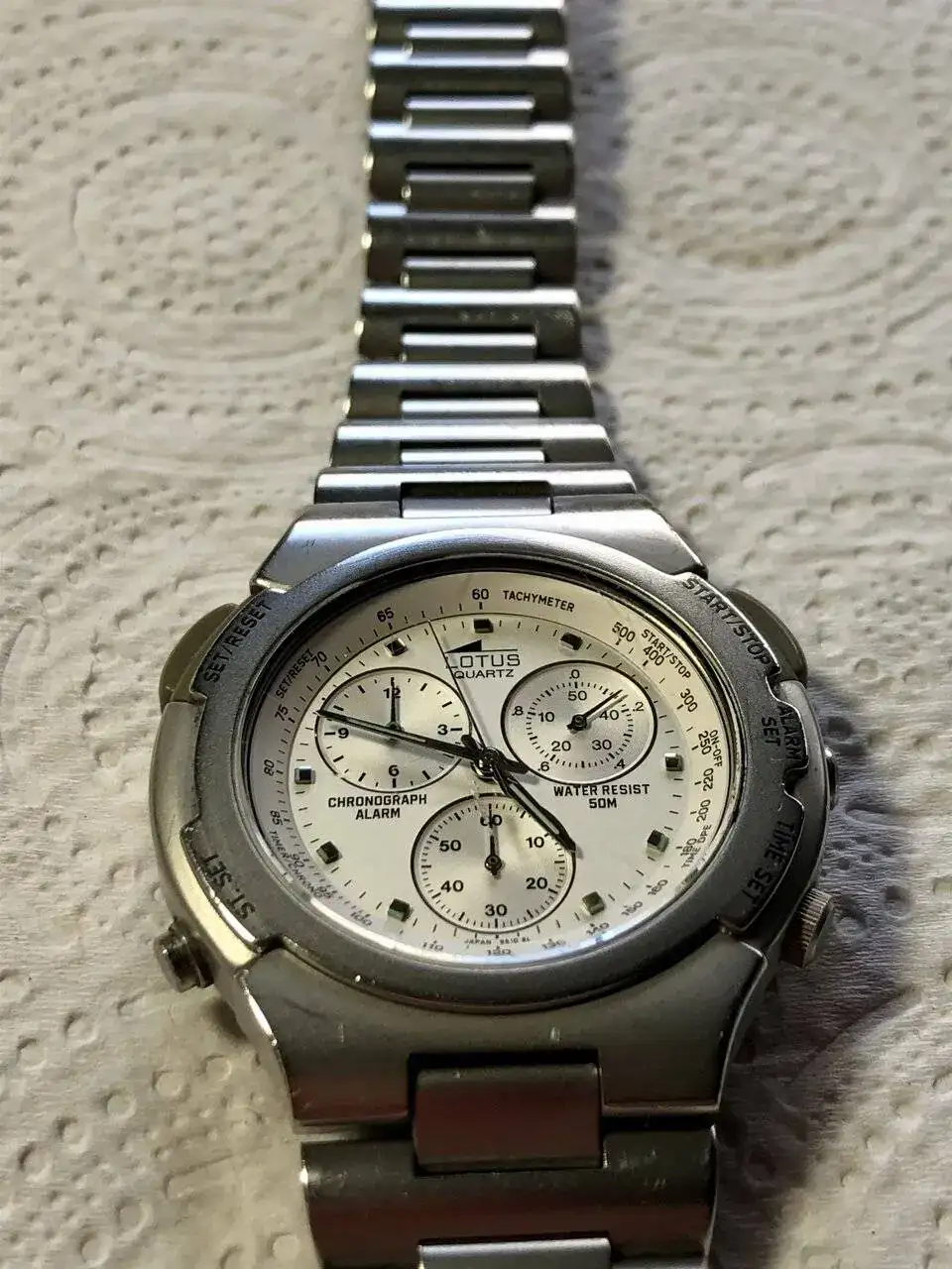

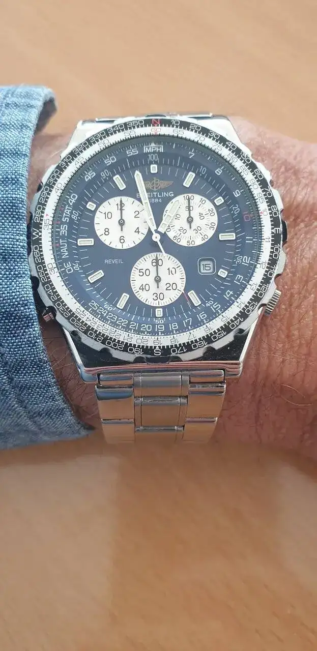

Ciertamente fue instalado en relojes Festina/Lotus, pero el precio de estas piezas a comienzos de los 90 era elevado, muy superior a los Lotus convencionales. Yo conservo un ejemplar de mi padre que, si bien la parte horaria funciona correctamente, la parte del crono está inhabilitada. Pongo una fotografía del reloj.

Y cuidado con el muellecito de la alarma!

Este fue un movimiento espectacular y tremendamente complejo: muy pocos relojeros se atrevían a meterles mano de verdad. Eran calibres muy avanzados para la época en que fueron concebidos.

Un saludo y suerte!Ver el archivos adjunto 2776612

Suerte, yo tengo dos Festina de titanio con ese módulo y los dos estropeados (uno idéntico al Lotus de @Hardlex ), me da pereza buscarlo porque sé que no usaré los relojes y de estar en el cajón años con la pila sin cambiar acabarán estropeados. Eran módulos muy buenos, es cierto.

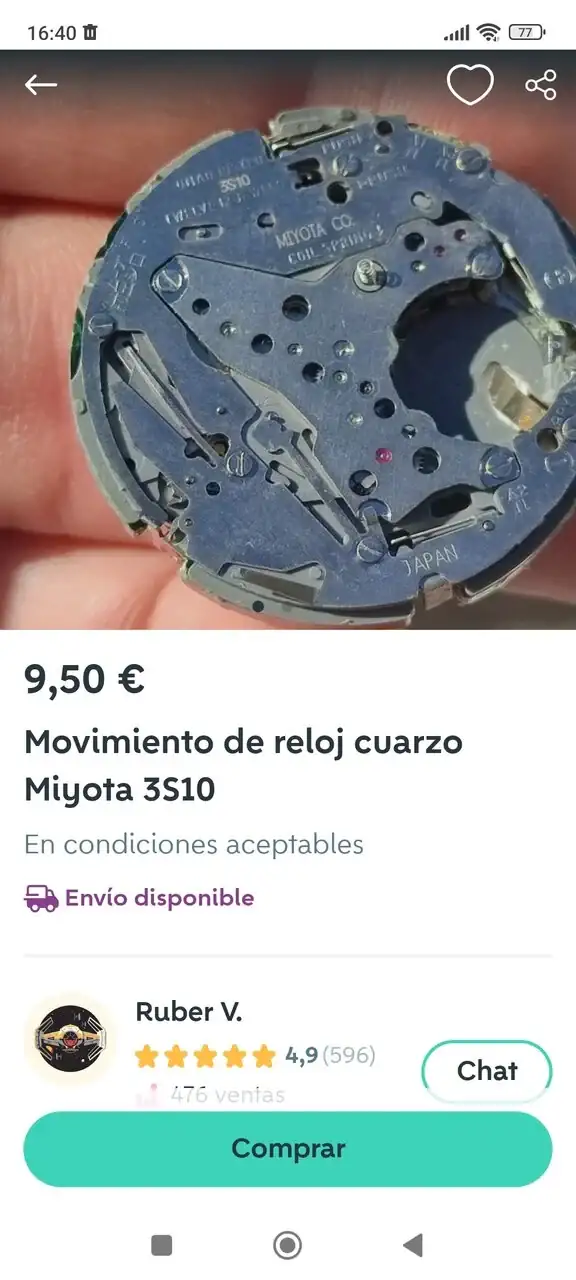

Sin querer abusar... Es relevante que sea calibre 59 o con 3S10 basta? Gracias otra vez

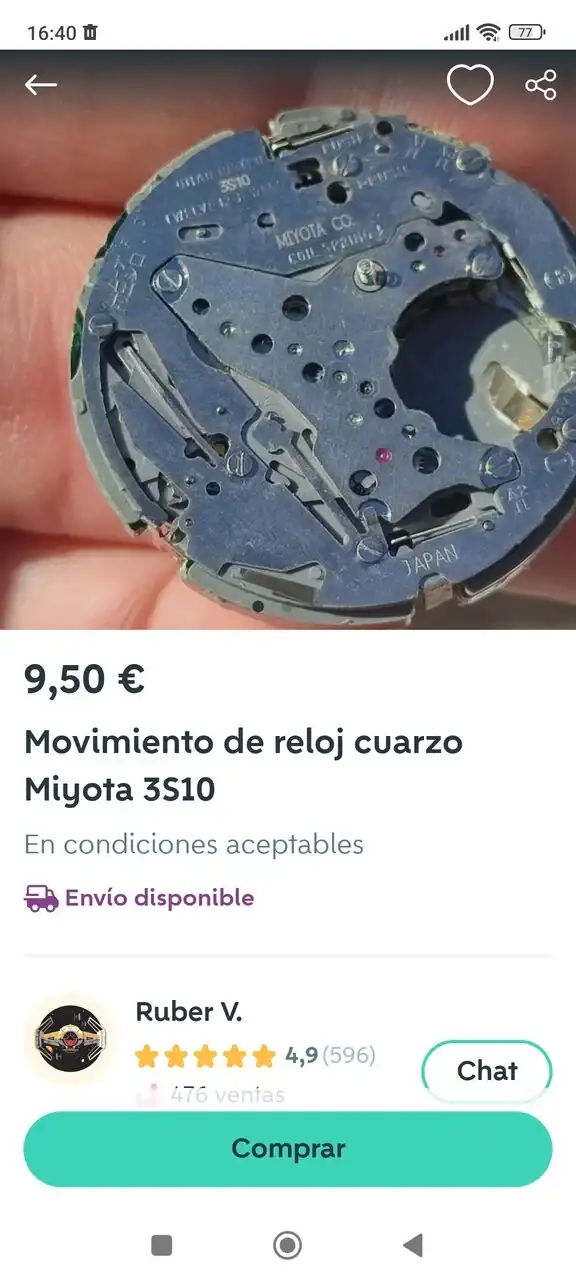

Ahora mismo tienes un mov. Usado mucho en wallapop por 9.50€. Igual te puede interesar por el precio y hacer de dos uno...
Tiene el muelle!

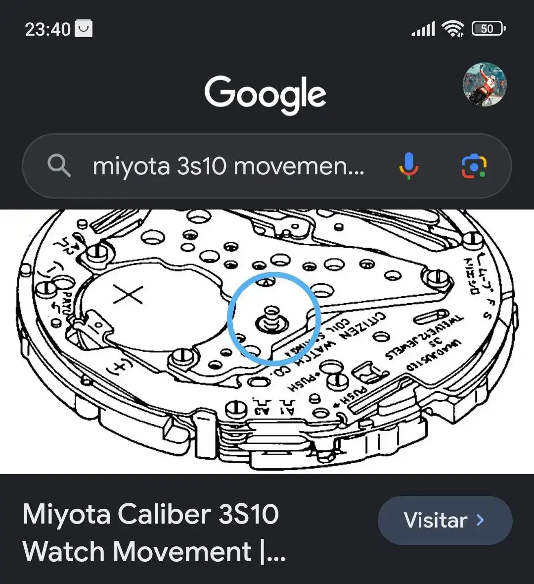

Por lo del muelle tampoco debes preocuparte mucho. De cualquier pasador elástico de correa, si lo desmontas, tienes un muelle válido
