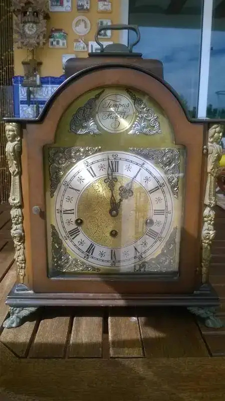

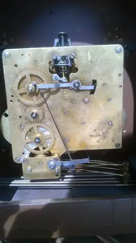

He adquirido este Bracket recientemente, pero no tiene ninguna marca, solo los numeros
71
350-020
que no se lo que significan.
De que fecha creeis que pueda ser.
Gracias

Pues no se de que años sera, pero me encantan estos relojes. En cuanto tenga ocasión..
Gracias por mostrarlo.
Hola, Bonito reloj, no te puedo identificar el fabricante pero si datarlo, este tipo de escape, llamado "Flotante" se utilizó muy poco tiempo y fue en los años 60, incluso ese "71" podría ser el año. Un saludo
Este reloj que nos presentas, sin duda ninguna, es un Hermle / FHS.Se comercializaron algunos con la marca Sars, distribuidor de Hermle, situado en Badalona (Barcelona)
Hermle, utilizó su sistema fallido de volante/escape flotante, disimulado en otras marcas y no dejó ver la marca Hermle claramente, por motivos obvios.
La soneria de ese carillón suena muy bien, en cambio.
La regulación, en caso de adelanto o retraso, es bastante complicada y precisa de diversos ajustes, no siempre fáciles. Si no conoces como hacerlo te expones a que se desfase muchisimo. Algunos de esos volantes llevan unos círculos medio troquelados que se pueden quitar, de uno en uno, para conseguir la nivelación, pero no siempre se consigue una exactitud duradera.
Por la peculiaridad de este volante te recomiendo, en caso de falta de puntualidad, que te lo regule una persona experta en este tipo de reloj.
totalmente de acuerdo, es un hermle de 1971 y muy bonito.
71 es el año de fabricacion ( 1971) entonces el reloj completo es posterior e esa fecha.350-020 es la referencia de la maquina fabricada por Hermle Alemania.La caja puede ser Alemania ó Italiana ó holandesa ó porque no fabricada en España.
Aquí lo tenéis, un reloj odiado por los relojeros, tanto casi como los de bolas, por la complicación de su ajuste y su dificultad casi imposible de estabilidad de marcha.
Un invento fallido de Hermle, que empezó con un volante flotante de "invar" que sufrió diferentes modificaciones y que se retiro muy pronto del mercado.
Se comercializó con diferentes marcas. entre ellas DUC.
Sars lo sigue teniendo en su catalogo cosa que, por su controvertido rendimiento, no entiendo muy bien.
Bonito sí que es. Que lo disfrutes.
