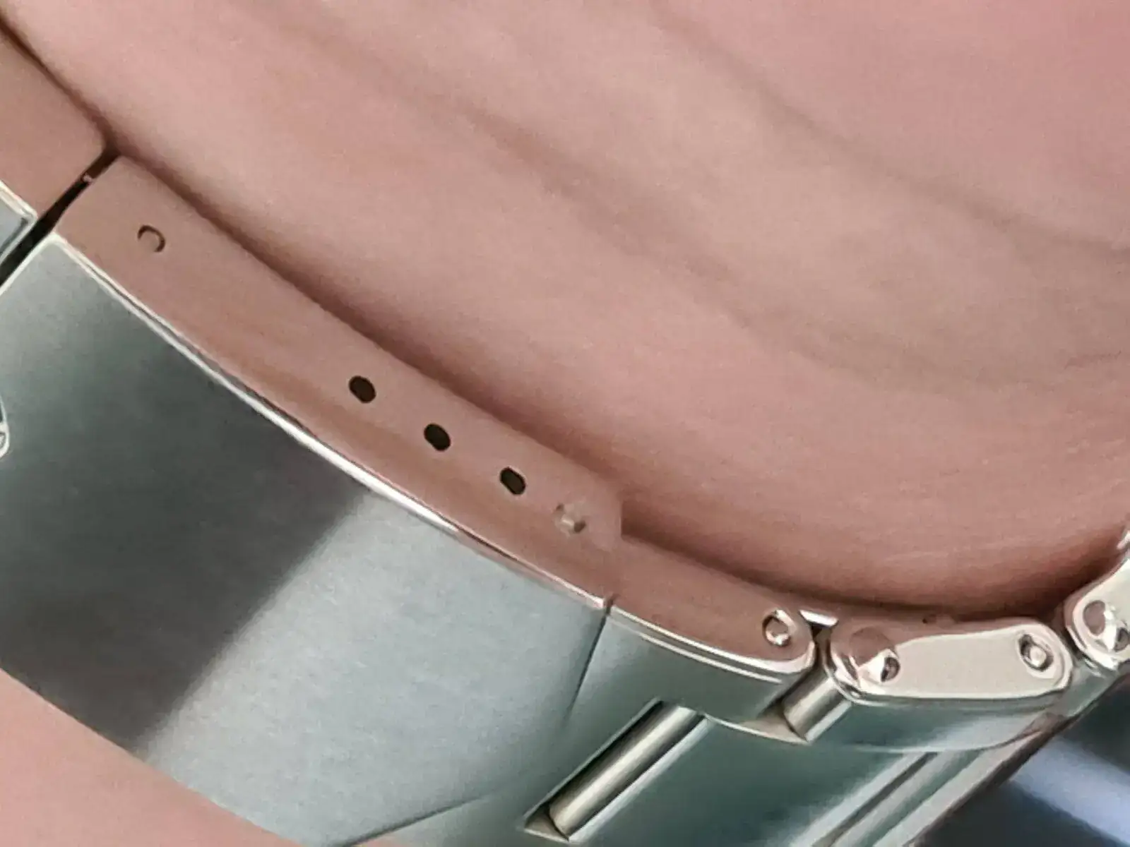

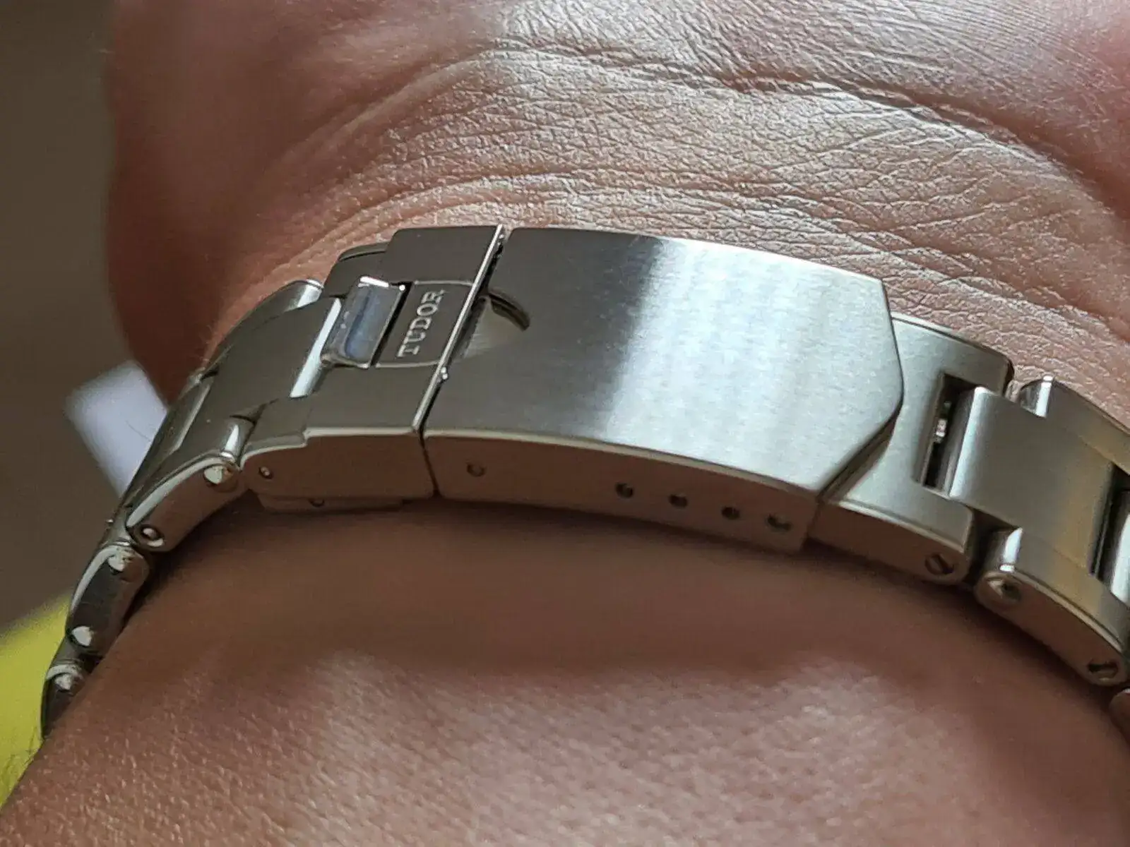

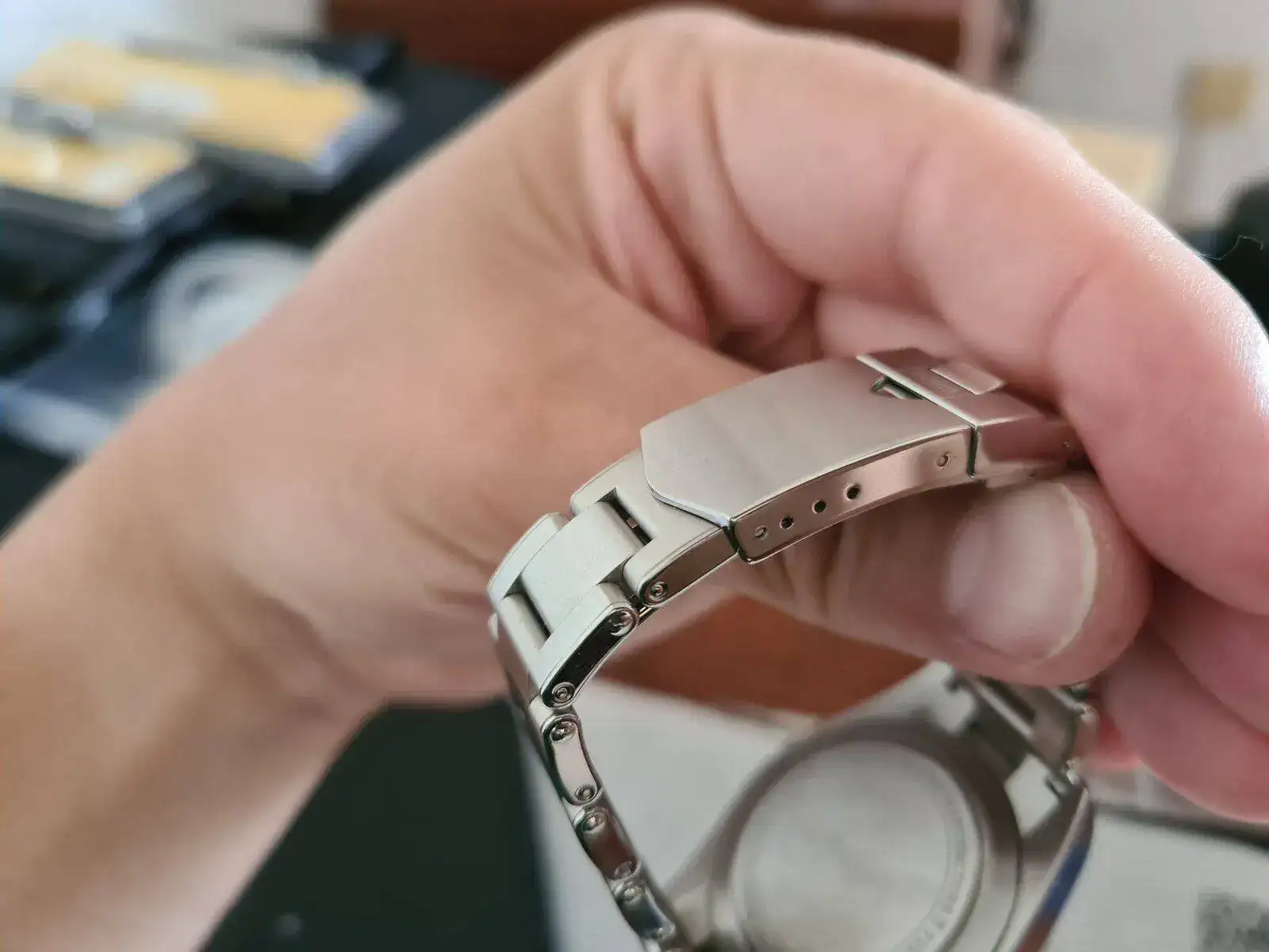

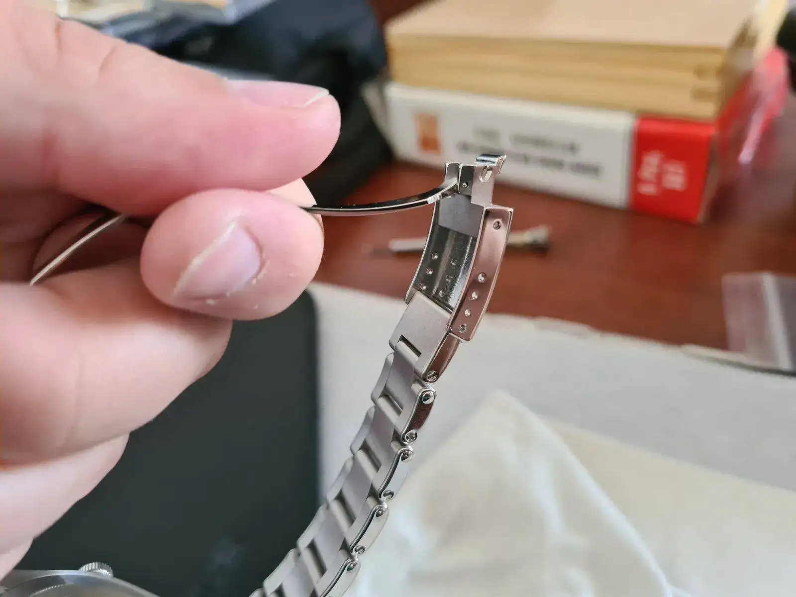

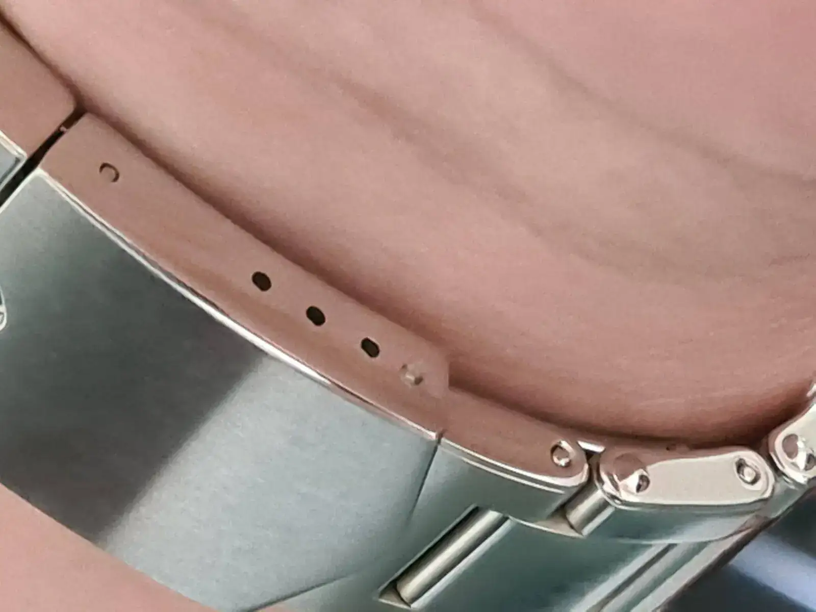

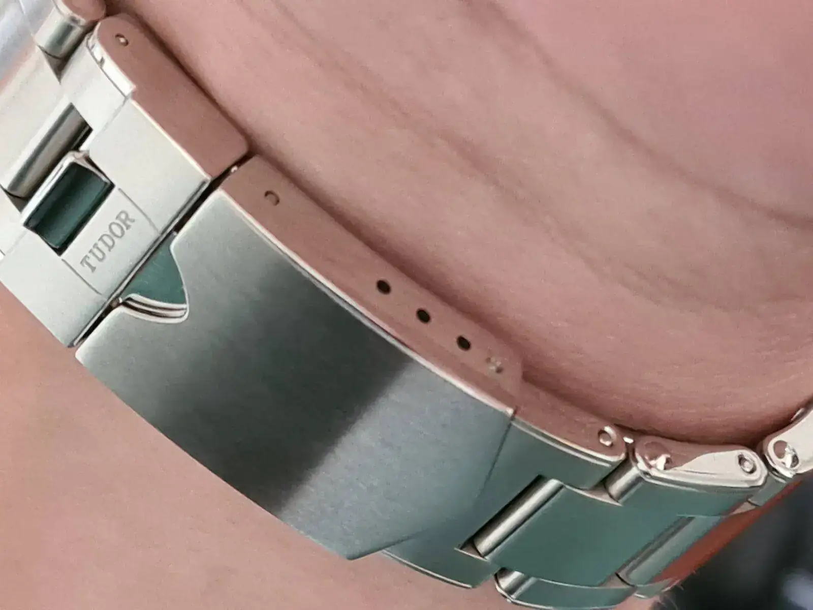

Buenos días compañero, te pongo las soluciones que yo he encontrado.
El BB58 es un reloj ultra cómodo, por peso, tamaño y demás... eso sí, si no tienes la mala suerte como creo que te pasa, de que el punto perfecto de ajuste te caiga en medio de eslabones... para mi es un gran reloj, con un gran fallo que limita a un número muy pequeño de personas, pero ocurre. No trae un medio eslabón, o un cierre con 4 puntos de ajuste y no 3. Eso hace que entre meter todo el microajuste y un eslabón, o quitarlo y sacar al punto externo, si es que justo tienes la mala suerte de que te cae en ese punto concreto de ajuste, son 4,5mm, lo que hace que o te quede ligeramente apretado, o ligeramente suelto. Yo opté por el ligeramente suelto, ya que por peso, altura, fondo plano... el reloj era muy cómodo.
Ahora bien, si te pasa como a mi, que buscas siempre el punto ideal, te pongo las soluciones que yo encontré y mi valoración.
- Meter un armis Oyster antiguo. Esto no lo veo, me parece un poco tuneo, una opción cara para el objetivo, y además los endlinks son huecos...
- Armis de strapcode. Esto vale unos 120 euros, pero no trae medio eslabón. No me gustó eso, ni que el endlink fuese macho, además de parecerme muy masivo.
- AxelBrass, un forero internacional, está ofreciendo adaptar easylink de Rolex para sustituir esa pieza última del armis al cierre. Al ser más corta, logras el efecto medio eslabón, aparte de tener los 5mm de desplegable rápido. Esta opción me pareció interesante hasta que me puse en contacto con él, y conocí los detalles y precios. 300 euros por un eslabón bb58 after, más un easylink after, donde lo único que se hace es agrandar el agujero del eslabón del bb58 after para que pase el tornillo "Rolex" que es unas décimas de mm más gordo. Había una opción de solo el Easylink modificado, para acople directo al armis del bb58 cambiando la pieza esa que sujeta el armis a los 3 micro ajustes, pero estaba en 200 euros... le dejé recado de que si hacía grupo y se quedaba por unos 100 euros, contase conmigo, pero más, no siendo una pieza original, no lo veo.
- La opción que yo he pensado y ejecutado, encontrando el ajuste PERFECTO... volviéndose el reloj de cómodo, a perfecto. Esto pasa por hacer un cuarto agujero en el cierre, para sumar otro punto al micro ajuste. En foros extranjeros hacen ese cuarto agujero hacia adentro, pero esto implica dos cosas: una, que hay que limar el "remache" de eslabón siguiente para que se cuele dentro del cierre; y dos, que llevas peso añadido, aparte de la modificación compleja de limar un eslabón.
En mi caso hice el 4 agujero ATRÁS, en el medio... esto supone ganar 2,25mm de ajuste, lo ideal, ya que es la mitad del permitido si tienes la mala suerte de que tu punto caiga justo en esta circunstancia. Al hacer el 4 agujero atrás, llevas menos peso, logras el ajuste ideal (en mi caso), y no requiere tocar ningún eslabón.
El taladro lo hice con un taladro de columna y una broca de 1mm, protegiendo el cierre y marcando el punto de taladrar. Si no tienes taladro de columna ni lo intentes, pero habla con algún relojero que seguro que lo hacen. No se tarda nada. El resultado:
Con esto, he encontrado el punto PERFECTO de ajuste, lo cual lo hace un reloj extremadamente cómodo. Coste ínfimo, rápido, y creo que una gran mejora. Si no gusta, cambiar un cierre son 200-300 euros, hablamos solo de eso.
Personalmente creo que debería venir así de la casa y no entiendo el motivo de no caer en algo tan simple como un 4 agujero hacia atrás, porque adelante los remaches no entran en el cierre.
Yo soy de los que siempre tiene que jugar con los eslabones, medios, y puntos, para encontrar esa posición perfecta... tendré una medida peculiar de muñeca. Pero con esto, reloj imprescindible para mi y de diario porque se me olvida que lo llevo.
Si me avisa Axel por el easylink adaptado, actualizaré fotos. Es solo cambiar ese primer eslabón que une cierre en los agujeros con el armis, por el easy... y al ser más corto, puedes meterlo más adentro sumando un eslabón y lograr el mismo efecto que yo con esto, pero teniendo además la opción de ampliar rápidamente 5mm. En mi caso la muñeca no varía apenas de calor a frío, por lo que una vez encuentro el punto ideal, no vuelvo a tocar jamás.
Reacciones: Korben, Ancebl, mirumotoisao y 15 más

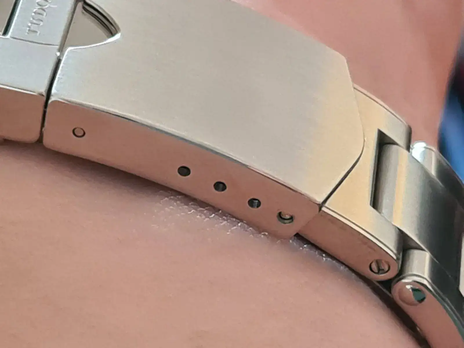

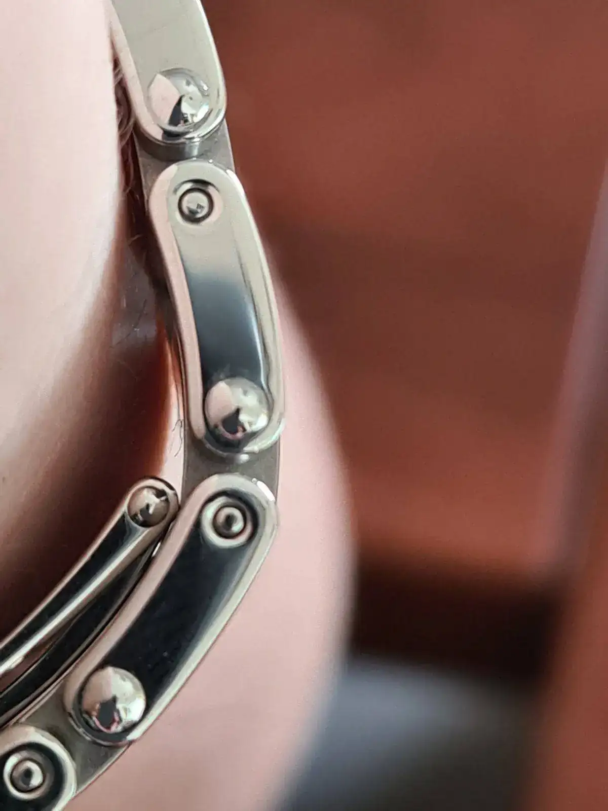

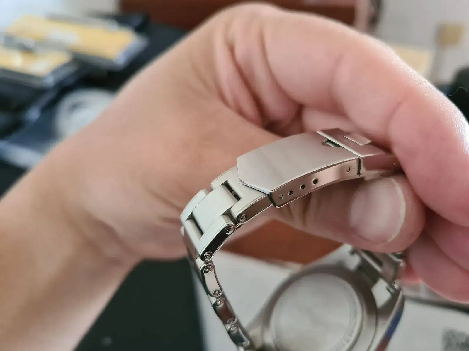

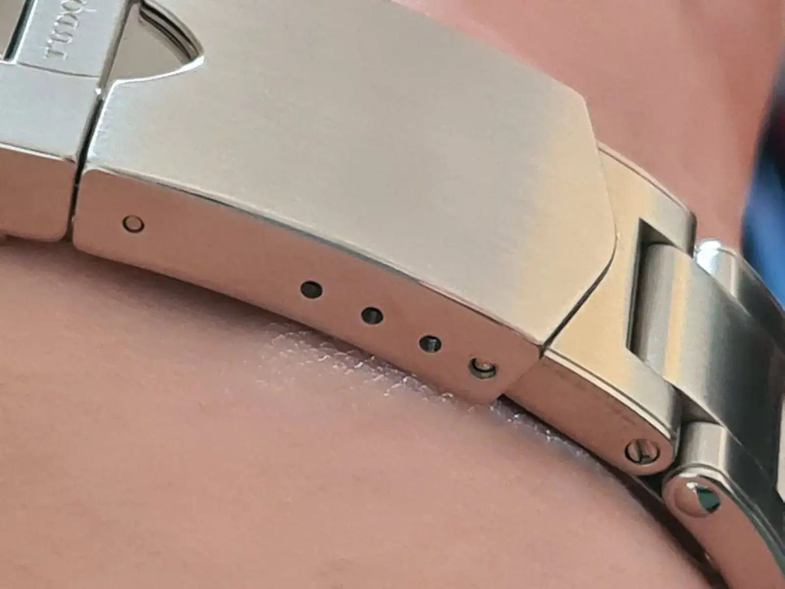

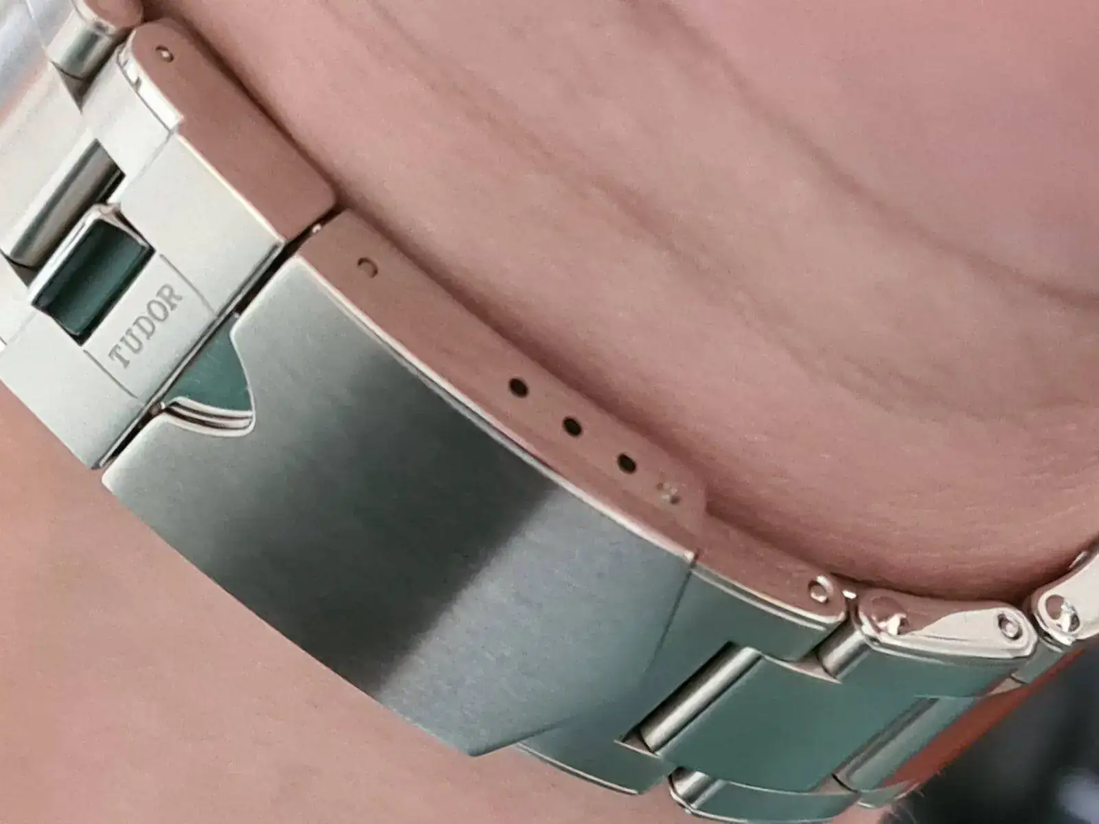

Ver el archivos adjunto 2256599
Ver el archivos adjunto 2256600
Ver el archivos adjunto 2256601
Ver el archivos adjunto 2256602
Ver el archivos adjunto 2256598

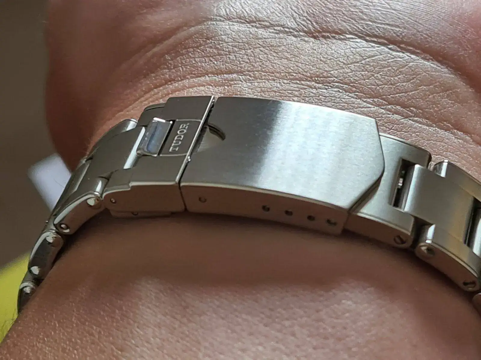

Anímate! En mi caso se ha hecho el reloj más cómodo que tengo con diferencia.
Robusto es igual el cuarto agujero al final, que hacía adentro, pues es el pasador el que sujeta todo el armis.
Lo único que realmente importa en cuanto a seguridad, hagas el agujero que hagas, es limar bien o quitar la rebaba por dentro , la que se queda al pasar el taladro. Quitando esa rebaba fina que queda siempre en taladros de metal, la punta del pasador encajara perfecta y entera en el agujero que hagas... Esa es la clave!!!
Pero lo hagas en un sitio u otro, pongas más eslabones o menos, la seguridad es la misma. Además la mariposa del cierre es más larga que la parte exterior, por lo que siempre guía la salida se los eslabones. Casualmente el pliegue de esa mariposa, queda a ras de la unión de dos pasadores, por la owie hace el juego perfecto.

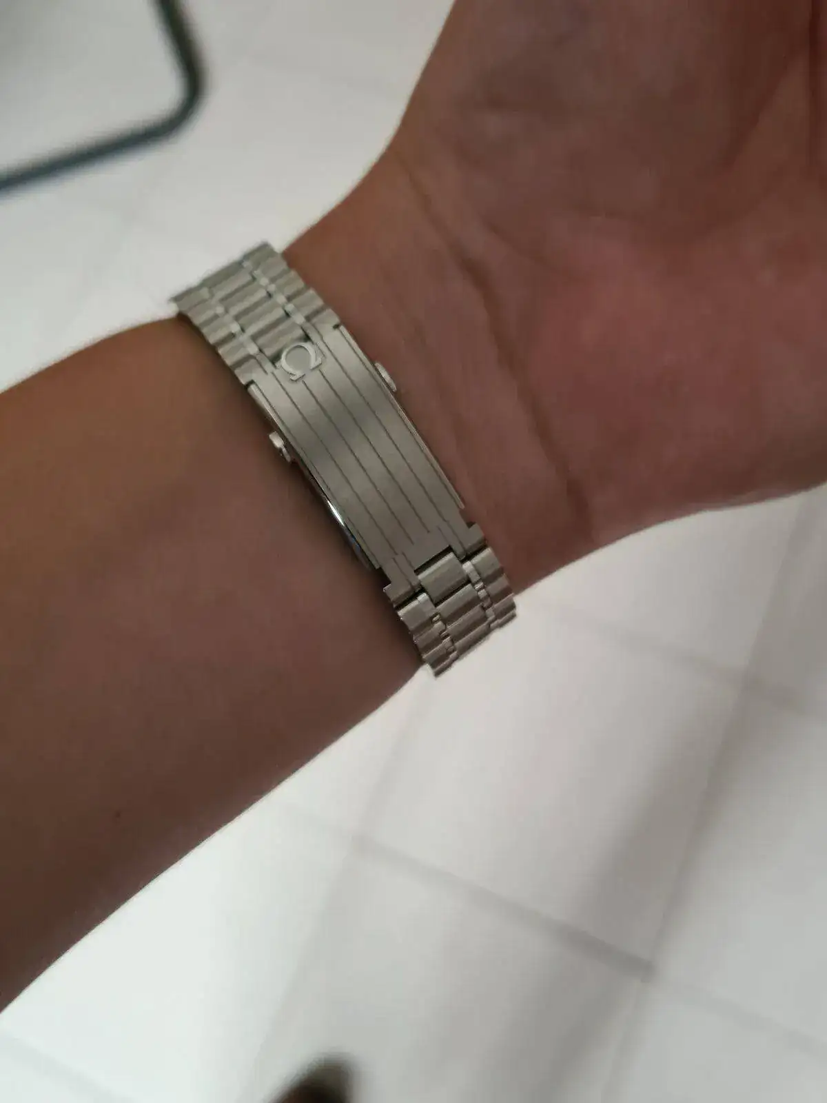

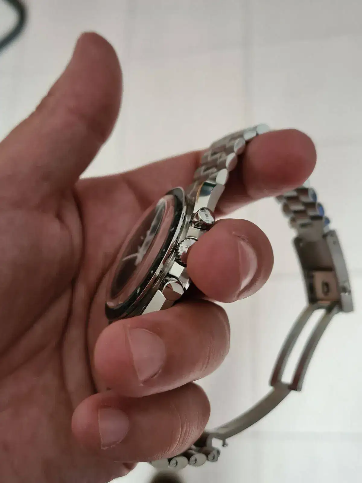

Mira por ejemplo el armis del nuevo Speedmaster, lleva una pieza igual, y el último punto está mucho más afuera aún en el cierre. Es más débil el pasador, que la poca pletina que dejes al final. Quedando 2mm de chapa hacia atrás, no puede romper nunca ni fallar.
Solo tener cuidado con la rebaba del taladro, que queda por dentro... Quitarla para que la cabeza del pasador asiente bien y quede como los de origen. Con la bronca de 1mm, con mucha paciencia, porque son como agujas finas y no puede apretar y se doblará y abocardara el agujero. O peor, partir. Por eso muy poca presión y suave, el agujero se va haciendo solo.
Fotos del cierre del speed.
Reacciones: mirumotoisao, Silmegil, Ciclocampista y 3 más

Si te puedo decir que pesa significativamente menos que un sub cerámico, y dos días antes de cogerlo tuve un sub chapas kermit en la mano de un amigo, y el peso me pareció muy muy similar. Es un reloj que se siente ligero, no pesado, y por ello, muy cómodo.
Al hilo de esto, la semana pasada compre el armis del nuevo Speedmaster para un 1861, y pesa como la mitad!
