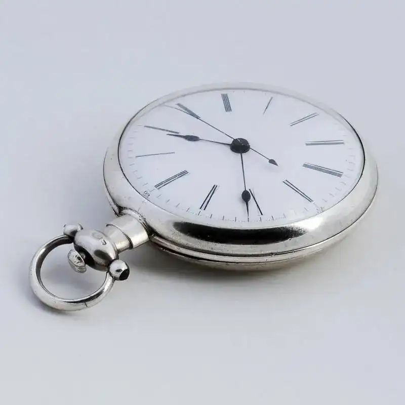

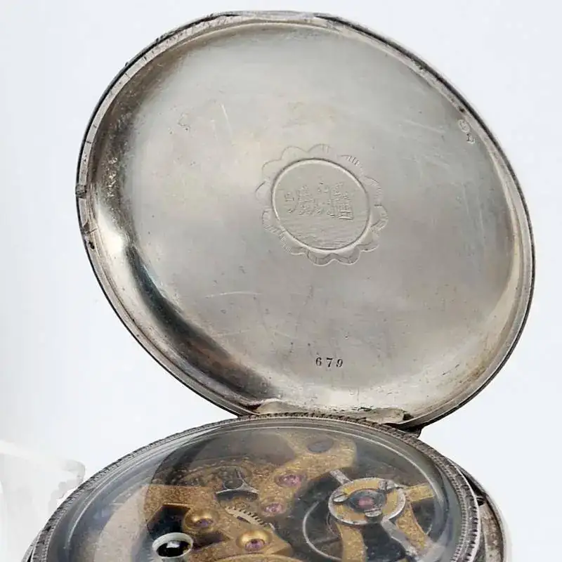

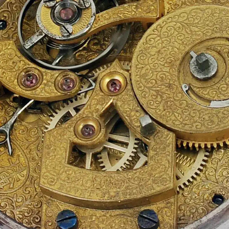

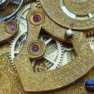

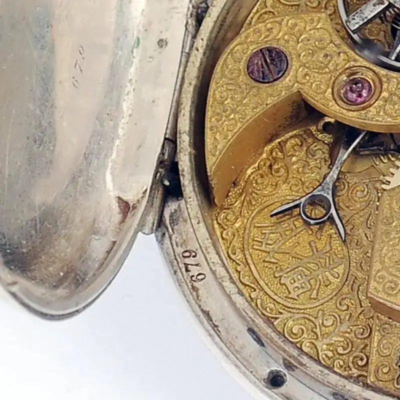

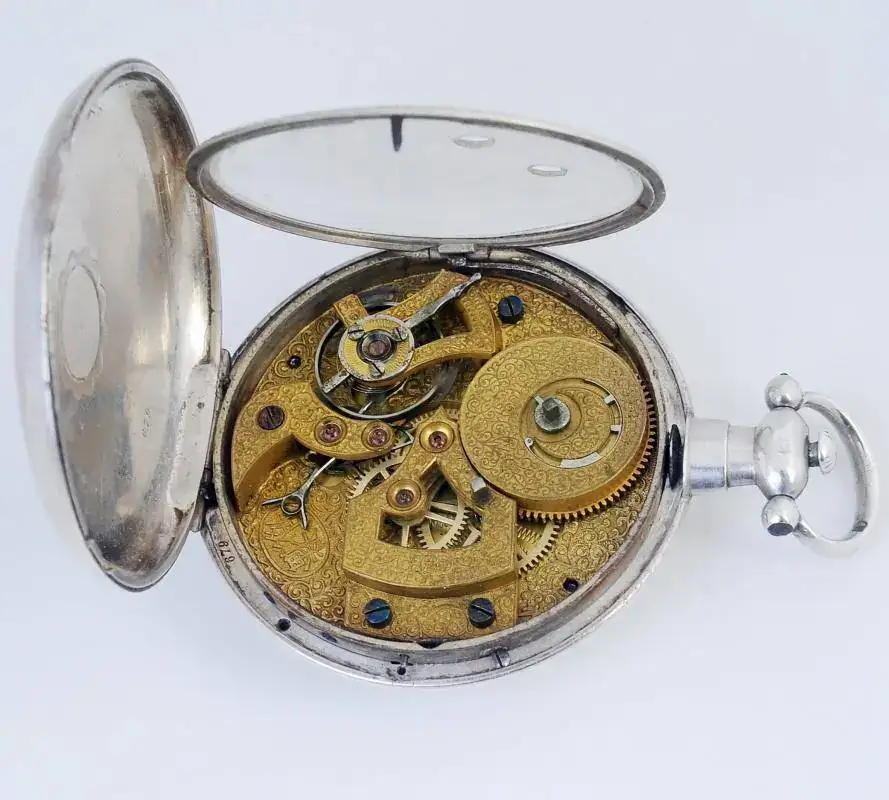

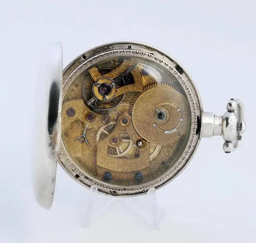

Después del imponente hilo del compañero Cronopios nada mas que decir de Bovet, pero me gustaría saber si alguien podría indicarme el año en el que Edward Bovet hizo este reloj ya que lleva un numero bajísimo de fabricación, por lo demás es un escape de ancora de Bovet firmado en su puente de los llamados big size ya que mide 56 de diámetro y en un estado muy bueno, aquí os lo muestro y espero datación si alguien tiene datos, yo creo que es inferior a 1830 pero no estoy seguro. Gracias

efectivamente es difícil dar una datación de la relojería china.
pero la marca dentro de la caja ha sido lo primero ideado por Bovet en el 1830 y sólo fue usado sobre la calidad superior, aquel de Fleurier (Henri Louis Yersin, Redan y de Bourquin ), y de Besancon, Lorimier, me parece sea está usa hasta el 1842
un saludo enrico
Aun asi eri creo que la numeración debe de tener algo que ver en su datación aparte de los punzones que lleva la caja, que desconozco.
