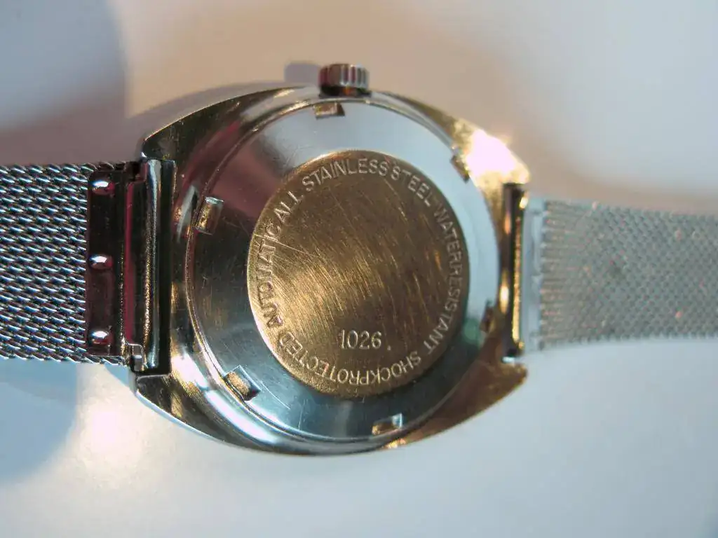

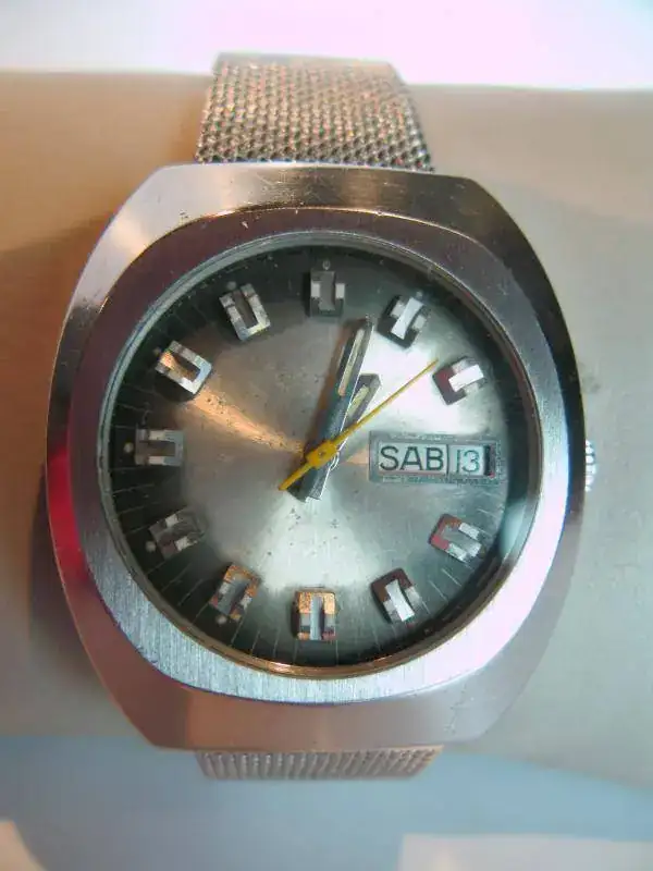

Bueno, parecía merecer una segunda oportunidad. Me lo llevé a casa, y al abrirlo, apareció una ETA 2789 genérica, con la masa oscilante sin firma alguna, pero con ganas de funcionar, así que tras sacarla de la caja, la llevé a que un profesional para que le hiciese un “servicio completo”, limpieza y engrase, y funciona perfecto. Por desgracia, al dial, por alguna razón que no llego a comprender, el relojero le pasó algún tipo de abrasivo, lija o similar, que no solo no eliminó las picaduras de oxido, si no que se cargó toda la tampografía. Me temo que no tiene remedio.
Me mordí la lengua y me lo llevé a casa, jodido pero sin decir palabra, mas que nada, porque es de los pocos que quedan aquí que le meten mano a las máquinas. Ahora ya se que tengo que llevarle las máquinas son el dial.
A la caja, le he hecho una limpieza interior y exterior y un muy ligero pulido, salvo en la zona superior, bordeando el cristal, que era cepillado.
He intentado localizar un cristal facetado, como el original, pero por mas vueltas que he dado no lo he conseguido; ignoro si se siguen haciendo, pero yo no lo he localizado, así que le he montado un mineral de 2 mm, que sobresale un poco del perfil de la caja y no le queda mal.
Para terminar, una milanesa de 1.5 mm de grueso, al estilo de la época y este es el resultado.
