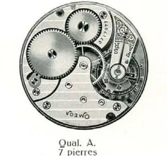

Y por supuesto, os muestro su corazón, que lleva funcionando más de 100 años con una precisión que deja clara la impresionante calidad de la casa Omega:
Espero que os haya gustado. A mi me parece una joya muy especial.
Y es muy curioso el hecho de que no tenga ningún rubí en la maquinaria verdad? Funciona con precisión absoluta! No se cual es el calibre. Pero su funcionamiento es espectacular.

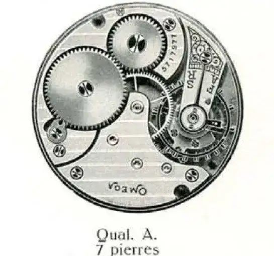

Es un movimiento Omega de 7 rubís , aunque no veas ninguno.
Tu calibre es de la serie Q A de omega , una serie que venia de base con 7 rubís y se hacian tambien en 15 piedras.
Reloj de en torno a 1910.
Este es tu calibre , hay una versión en Lepine y otra en savoneta.

Buen día amigos; los 7 rubíes están colocados en estos lugares: 2 en el puente del volante - 2 están abajo del eje - 2 están en el áncora (levas) y el séptimo está en el plató o platillo. Es común encontrarse con estas máquinas Omega de esos años.

Supongo que el hecho de que no tenga muchos rubíes en la maquinaria, no ha de afectar a su uso verdad?
Me explico, puedo usarlo sin miedo a que se desgaste. Ya es un reloj muy abuelo y a veces usarlo me da pena.
Buen día amigos; tener menos rubíes en cada rueda permite mayor desgaste en los bujes y en los pivotes. Esto significa que por lógica - debería tener menor precisión y menos durabilidad - sí este hubiera funcionado todos los días. Este reloj Omega nadie nos puede asegurar sí funcionó las 24 horas durante los últimos 115 años?? Y tampoco nadie nos puede asegurar que sí funcionó??. Mi opinión es obvia...se trata de un análisis en base a una estadística mas amplia que a un simple resultado.

Puedes usarlo cuando y como quieras sin ningún temor, como cualquier reloj de 15 o de 21J. Pero yo que tú sería especialmente escrupuloso respetando los tiempos de revisiones y aceitados. El problema de que tenga pocos rubíes es que los ejes erosionan más el metal de las platinas y de los puentes que el cristal. Ya sea éste cristal sintético endurecido y teñido de rojo o rubíes "verdaderos".
