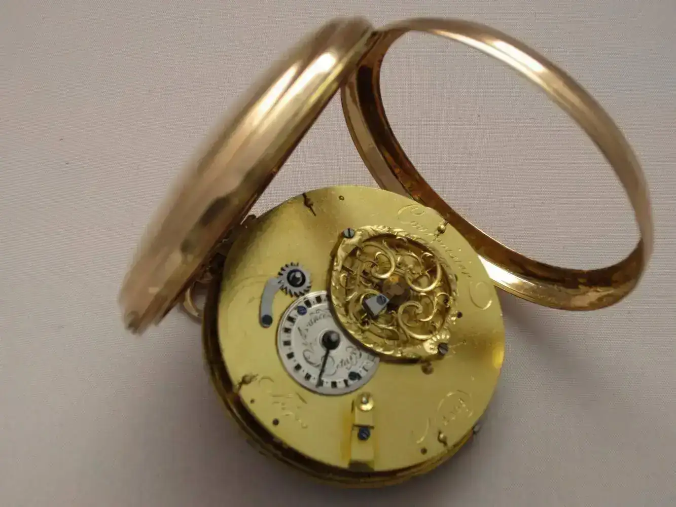

Reloj de oro 18K escape catalina y esfera esmalte descentrada con calendario muy raro
Sí señor, precioso reloj, bastante raro y original, te felicillo.

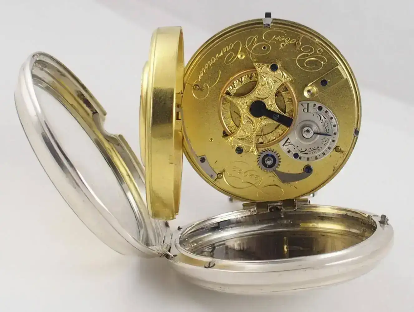

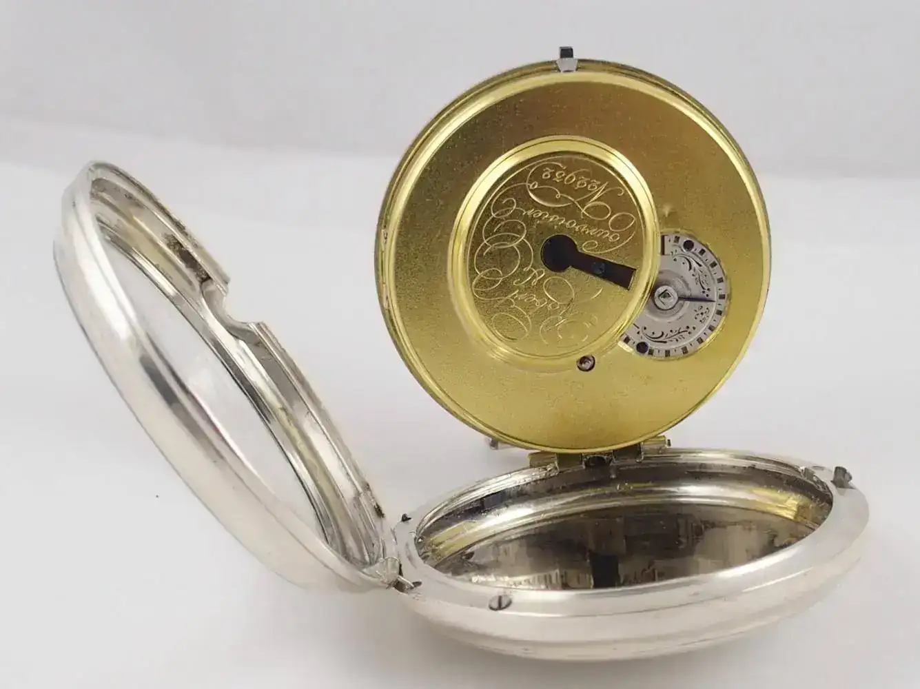

Maestro Relojero Courvoisier se asocio con Robert & Courvoisier Geneva. (1790- 1805). Este es fabricado por ellos.

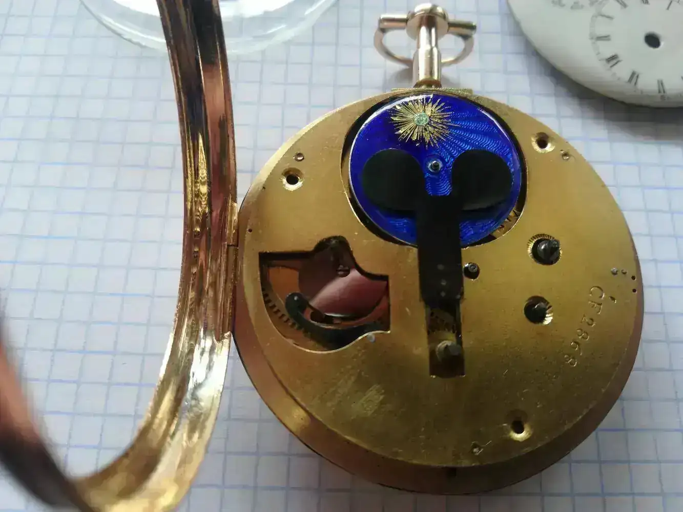

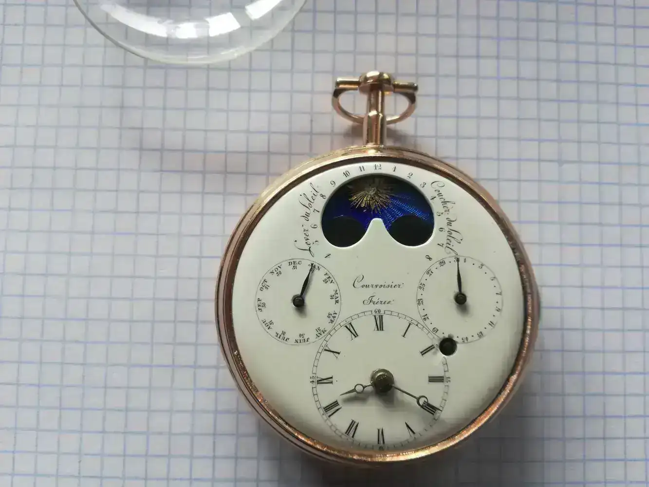

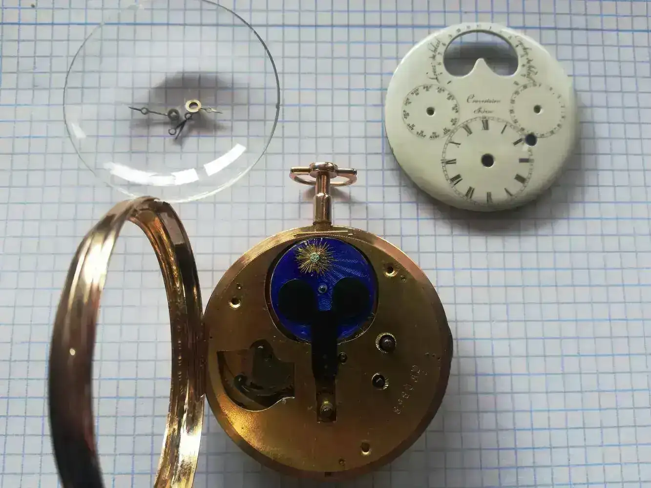

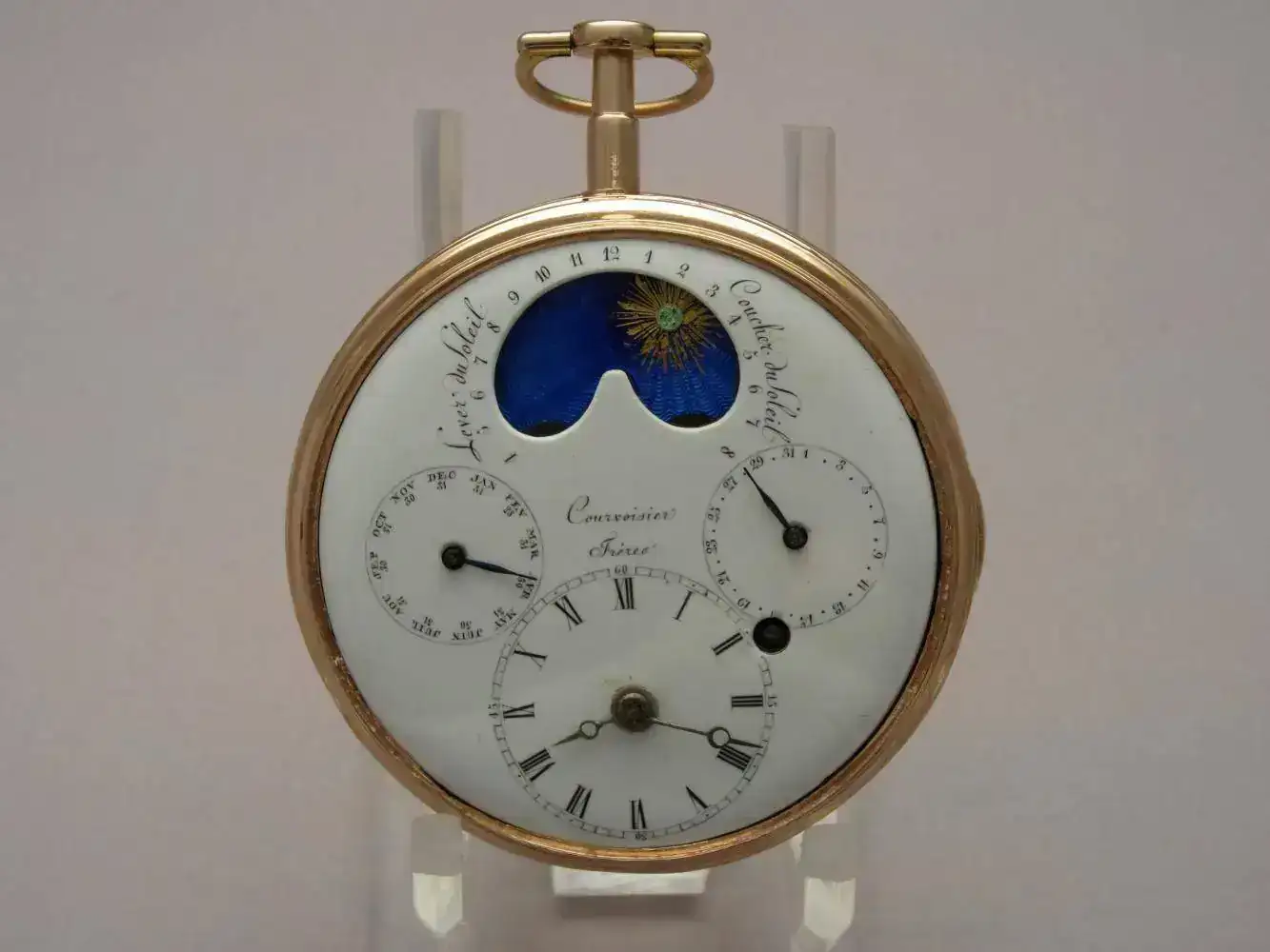

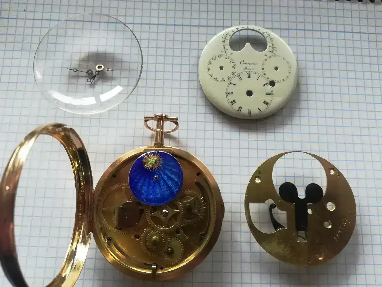

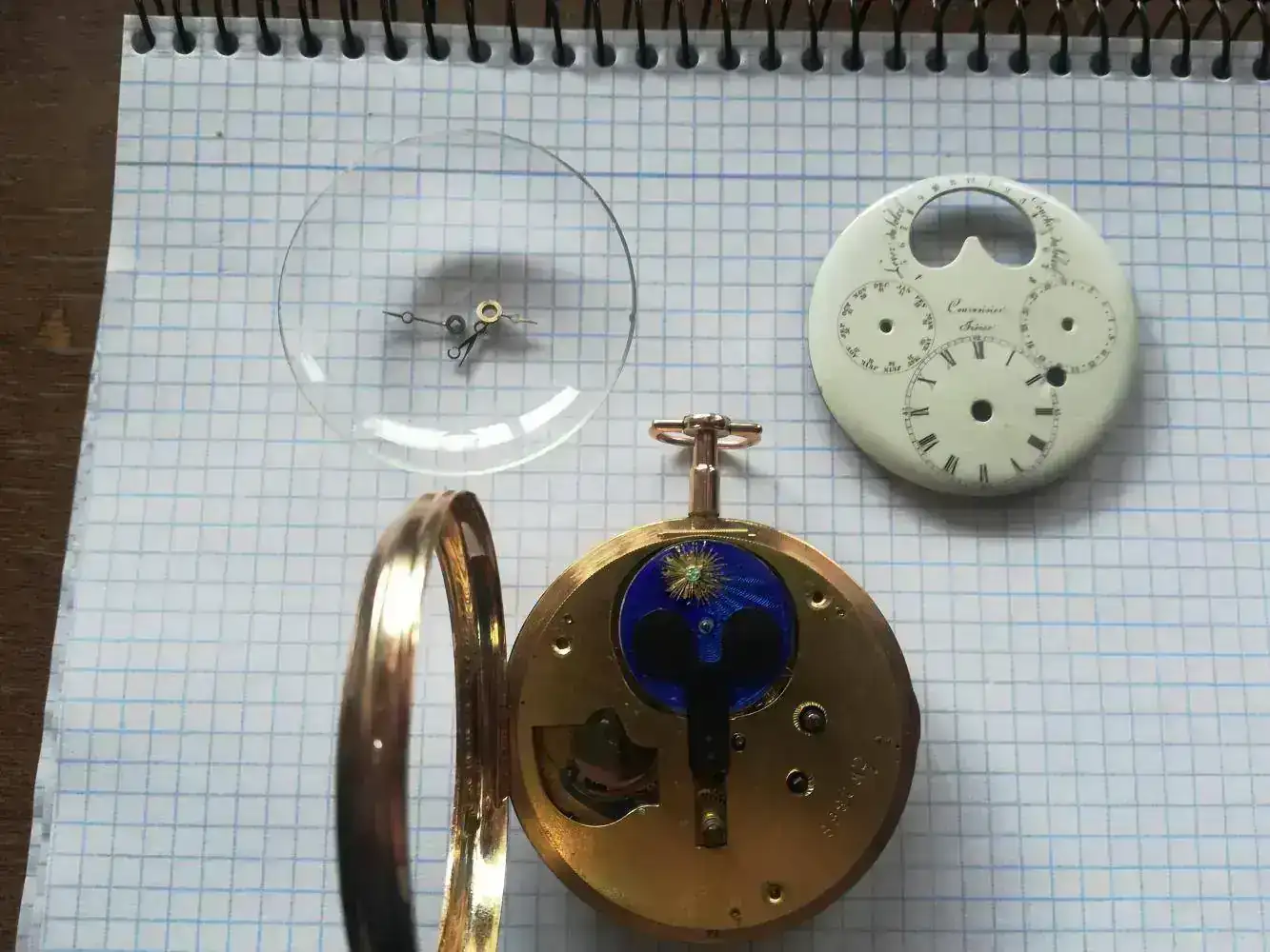

Buenas tardes Miguel,
este reloj se puede llamar astronomico del ano aprox. 1780, pero no es lo que entendemos hoy en dia astronmico, como por ejemplo un calendario perpetuo.
Es un calendario con meses y dias, que tienes que ajustar cada mes. Si miras en los meses, recuerda los dias del mes con el motivo, que no se olvidad ajustarlo las dias.
Lo mas raro es la subesfera arriba, que no es dia y noche, es el amanecer y puesta del sol. Si miras "las tetas" abajo puedes observar dos "pezones" negros.
No son pezones, es el horizonte que sube y baja depende del mes. Quiere decir, que el negro en los meses cortos de luz de dia sube bastante y se ve mucho mas negro. Esto se ajusta con el mes, nadie en este tiempo pensado que, en el sur del mundo es a reves. Nadie comprado en suramerica un reloj frances, era para el mercado europeo.
Vamos, este reloj es una joya extraordinaria, catalinas con complicaciones astronomicos son muy raros. Aparte la optica para flipar. El cielo esta con esmalte azul transulid, encima de un disco guilloche. El sol una obra de arte grabado. La esfera de esmalte blanco, todos los muneros y letras pintados a mano y esmaltados tambien. No hay ningun artista hoy en el mundo de la relojeria, que es capaz de hacer esto.
Espero que lo explicado bien con mi espanol extranjero.
Un saludo!

Hola Tompion,
Precioso reloj y muy bien conservado, dial impresionante con su calendario y sus sol, movimiento, caja, que decirte, me ha gustado mucho!!!

Hola Doncainastyle:
He querido hacer dos trampas con los dos relojes que he presentado el otro dia pero no me a valido
de nada te felicito por darte cuenta del sistema ( que le has explicado muy bien ) del catalina de la
salida y puesta del sol, efectivamente el reloj es de una gran rareza ya que lo más corriente eran
hacerlos con fases lunares.
Te vuelvo agradecer tu comentario
Espero que las imágenes terminen de aclarar el funcionamiento del sistema
