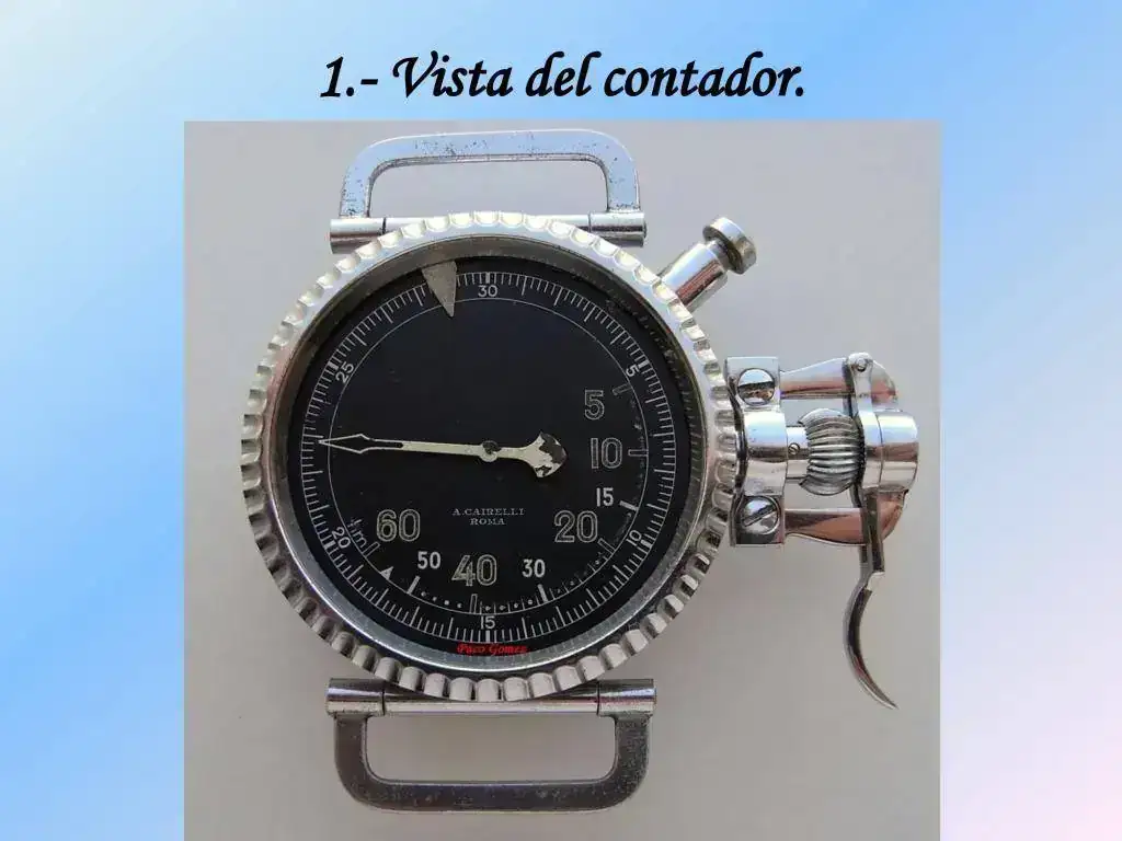

Os quiero presentar un contador que creo que es muy curioso.
Antes comentar un poco la historia por la que está en mi poder.
Mi padre trabajo toda su vida en una fábrica textil, siendo encargado de la sección de hilados.
Con motivo del traslado de la fabrica a un polígono industrial, no recuerdo si a finales de los 70s o a principios de los 80s, al retirar las cosas de su despacho, apareció este contador, que me dio y me dijo: “a ver si algún día lo reparas” yo entonces era aprendiz del oficio.
Siempre creí que era un contador para tema industrial, el caso es que se quedo por un cajón (que a lo largo de los años fue aumentando de piezas) y ahora al mirar a ver si lo ponía en funcionamiento me he llevado una gran sorpresa.
Descubro que el contador es un BOMB-TIMER (temporizador de bombas) que utilizaban los operadores de los aviones bombarderos, en este caso de la Fuerza Aérea Italiana en la segunda guerra mundial. En un enlace de los que pongo al final también mencionan a la RAF inglesa.

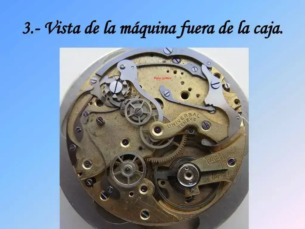

El contador es un UNIVERSAL GENEVE, firmado A.CAIRELLI (ROMA). Al parecer Cairelli era un importador italiano proveedor del ejército de su país.

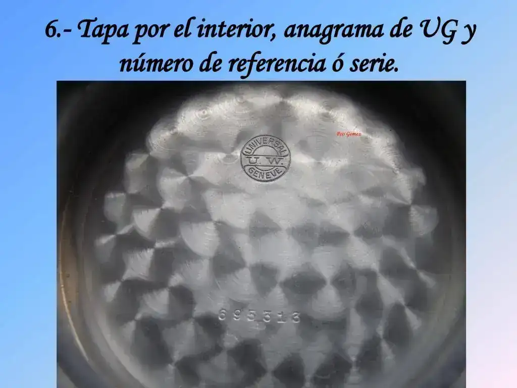

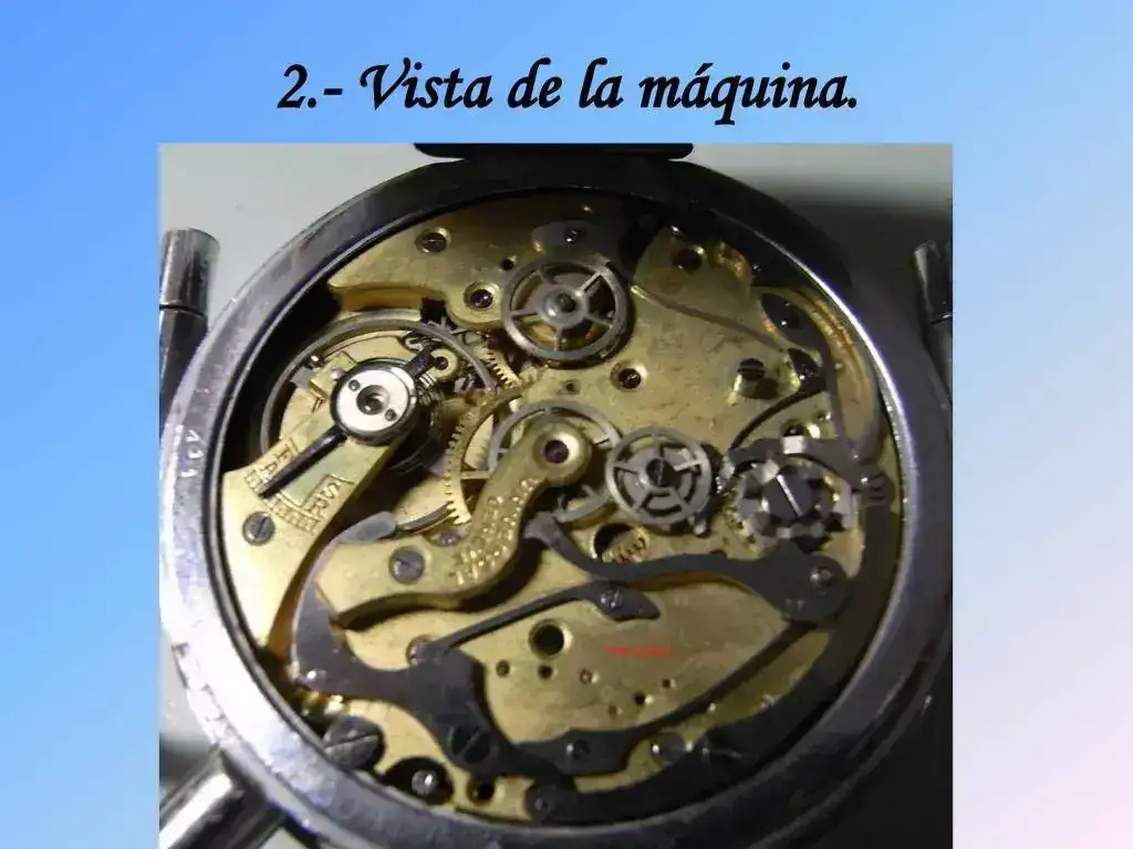

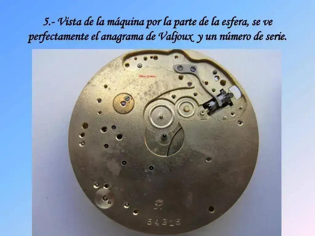

El calibre es Valjoux, tal como se puede ver en la foto 5, pero por más que he buscado no veo que calibre puede ser. En otro de los enlaces que pongo al final lo definen como ¿Valjoux 067?, yo no veo ninguna referencia de Valjoux con ese número. Si que le encuentro alguna similitud con los calibres Valjoux 5 y Valjoux 8.

MAQUINA:
Medida de la máquina 19´´´ (43 mm.)
Firmada Universal Geneve
Calibre Valjoux ¿?
Nº de maquina: 54315

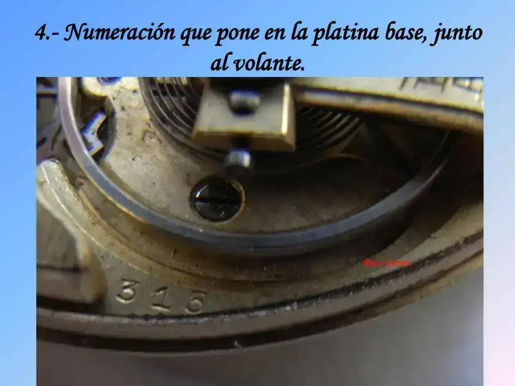

Nº sobre platina base: 315
Volante anular con espiral Breguet
Frecuencia: 36000 A/h
CAJA:
Diámetro exterior sin corona: 52,4 mm.
Diámetro exterior con corona: 72,5 mm.
Distancia (altura) entre las asas: 77,5 mm.
Grosor de la caja (sin cristal): 19,7 mm.

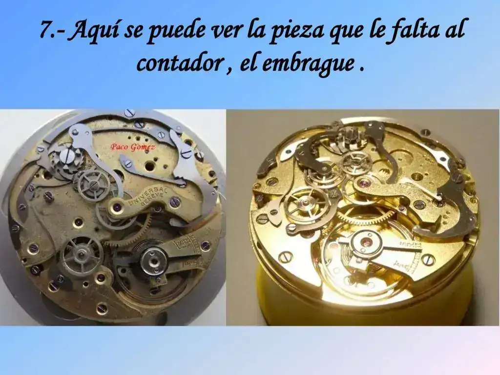

La maquina funciona, pero le falta ¿? el “embrague” como se puede apreciar en la foto 7, pieza que veo va a ser muy difícil, si no imposible, el conseguir.

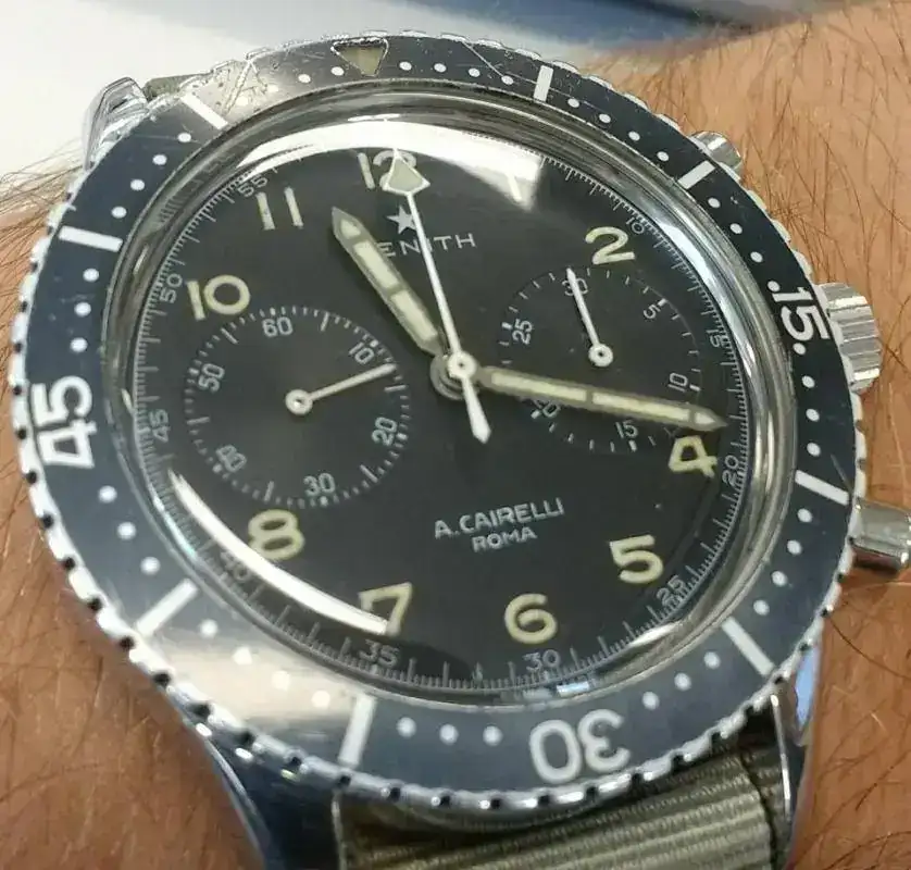

Una verdadera chulada. A veces se ven a la venta y no salen nada baratos. Una pieza muy coleccionable y con historia. Desconocía que la RAF también los usasen.
Y en efecto, A. Cairelli era proveedor de las fuerzas aéreas italianas.
Aquí otro de sus modelos de la marca Zenith.
Madre mía, qué artefacto más impresionante 8o Cierto que por su funcionalidad resulta bastante siniestro, pero no menos cierto que su singularidad e increíble valor histórico hacen que verlo aquí me parezca de lo más interesante :yes:
Te iba a responder a lo de Cairelli porque apenas hace un par de días que Cesar compartió en el hilo diario su espléndido Zenith y lo recordaba, pero veo que ya se ha pasado él a hacerlo :ok:: Y desde luego que es ver el temporizador y pensar en los aparatosos Graham.

Contribuyo para indicar que el número de serie de la tapa 69XXXX, lo sitúa más hacia el año 36/37, antes del inicio de la Segunda Guerra Mundial; por lo que quizá, y solo quizá, bien pudo ser utilizado fue en nuestra guerra fraticida :(:(:(:(
