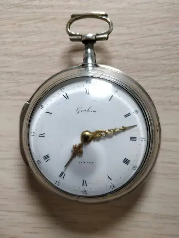

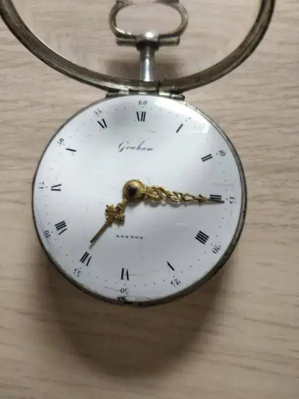

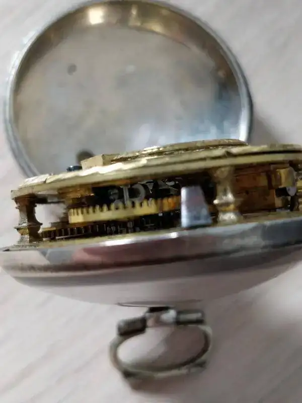

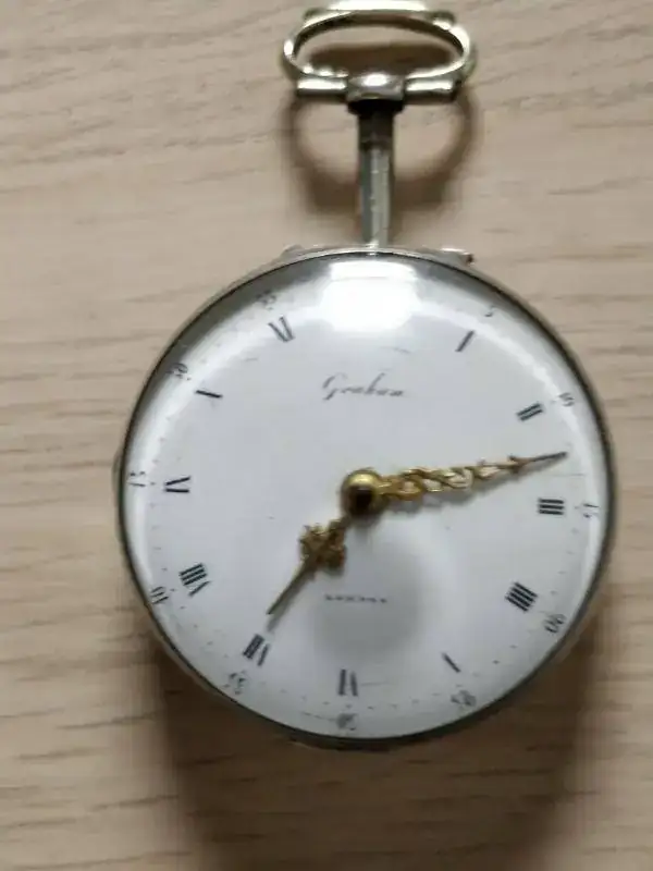

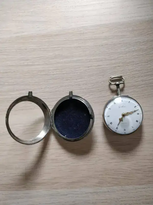

Buenos días a todos, como decía ayer voy a seguir el ejemplo de Enrico y mostrar un reloj Catalino inglés de finales del siglo XVIII o principios del siglo XIX. El reloj está firmado Graham tanto en el dial como en el movimiento, aunque estoy prácticamente seguro que no es el insigne relojero inglés George Graham, uno de los grandes nombres de la relojería inglesa junto con Tompion. George Graham solía firmar sus movimientos Geo.Graham y la decoración de los movimientos solía ser diferente. Así que me inclino a pensar que es obra de otro de los relojeros apellidados Graham que había en Londres en aquella época. De todas maneras, aunque el reloj no sea un verdadero George Graham creo que merece la pena dado lo bueno de su estado de conservación y la aparente calidad del mismo.

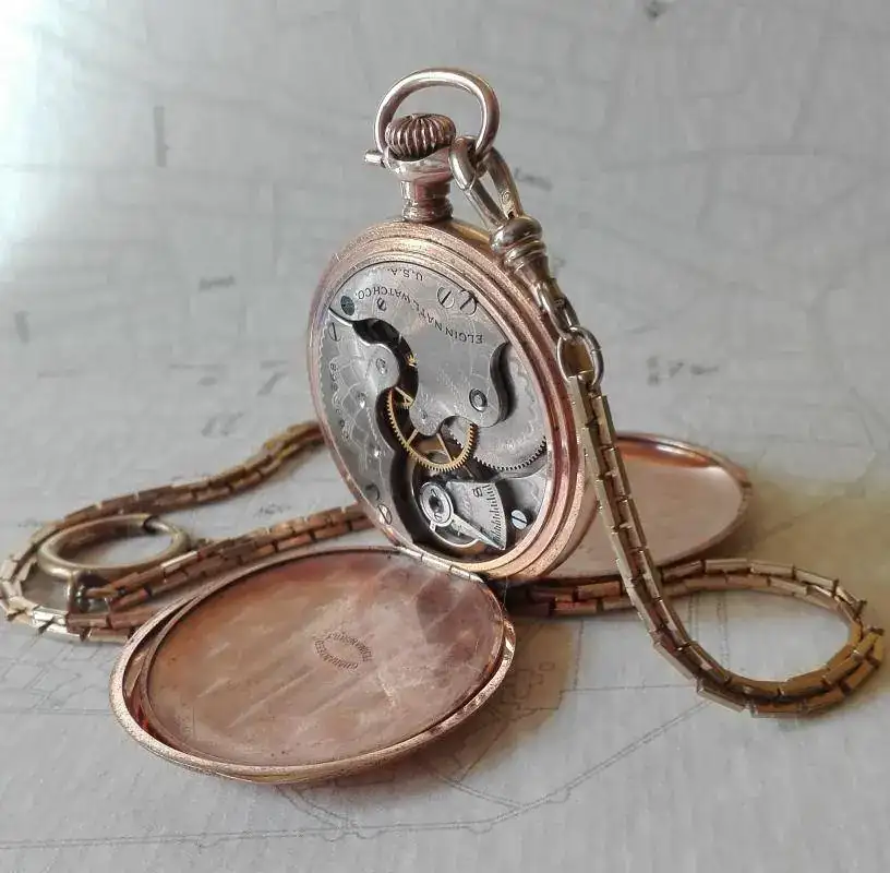

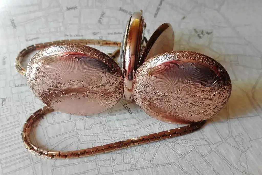

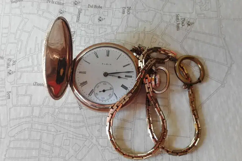

Buenos días, un ELGIN que anda por casa, la caja es muy bonita, mientras el calibre no tiene rubís, y creo que no es el de la caja, aun así va bastante bien adelanta unos 40 segundos día.
Hola Segurien, es un bonito reloj de rueda catalina, pero yo diría que no es inglés. Tal vez sea francés u holandés, los holandeses fabricaban mucho para el mercado inglés, pero de eso ya no estoy seguro.
Hola Tresenraya, gracias por la información; yo diría que francés no es, ya que la galluza no es ovalada ni va sujeta al volante con dos puntos de sujección como suele ocurrir en los catalinos franceses; yo me inclino a pensar que sí es inglés por que la galluza es redonda y tiene un único punto de sujeción al volante, como ocurre con los catalinos ingleses. Pero puedo estar equivocado.

Gracias por la información, Eri231; ¿es un catalino antiguo hecho para el mercado inglés o una producción posterior intentando parecer un catalino antiguo? Gracias

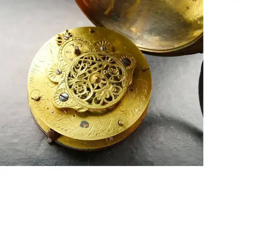

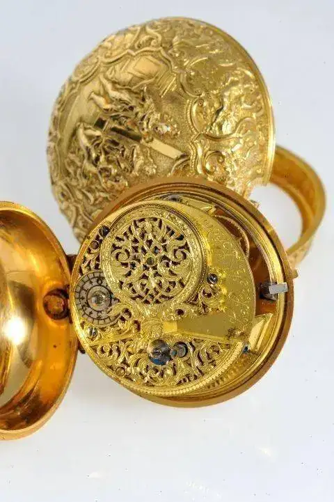

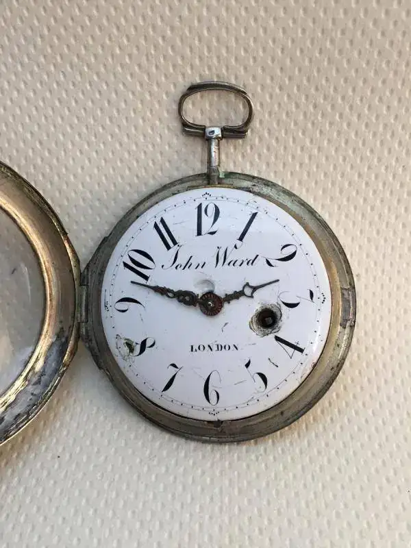

en Baviera hubo una antigua tradición de relojeros muy buenos pero también muchos falsificadores que construyeron relojes muy ordinarios con nombres de famosos relojeros ingleses, pero son falsos nada otro. también construyeron relojes a sujeto religioso con movimientos antiguos para engañar a los clientes.obviamente los movimientos catalino fueron originales pero el resto fue falso
relojero Johan Heckel

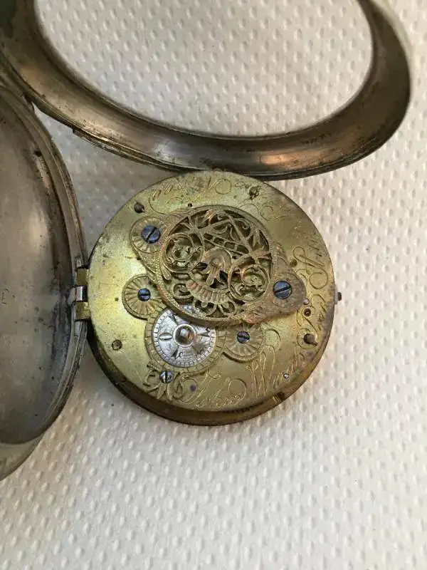

i falso John Ward
un saludo enrico
Gracias por la información, Enrico. Estaba prácticamente seguro que no era un Graham, pero sí que pensaba que era un auténtico catalino inglés. Es tan complicado este mundillo.... ¿Podrías recomendarme algún libro o sitio de internet que hable de estas falsificaciones de época? Muchas gracias.
quedamos en el tema falsificas inglesas. un falso John Ward muy ordinario, llave sobre el esfera, caja diferente de aquellas inglesas, movimiento de latón tampoco dorado a mercurio, única nota inglesa el nombre Ward.
un saludo enrico

Como casi todo en esta vida, la clave está en la experiencia, a base de ver se va distinguiendo, supongo... El problema que me surge es que como son artefactos con tantos años hace que el estado me haga dudar mucho... Por cierto ¿el Heckel es autentico o falsificación? Está tan bien hecho que supongo es autentico... Si no lo es me lo colarían sin ninguna dificultad como autentico.

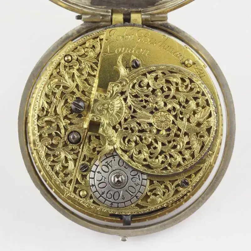

Heckel es auténtico de la escuela de Augsburg, pero extrañamente el nombre fue escrito al revés! otro auténtico Joahn Buschmann 1710 sobre el movimiento London escribió para dar más prestigio a sus trabajos.
un saludo enrico

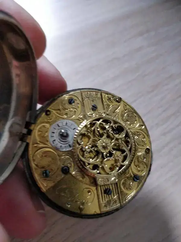

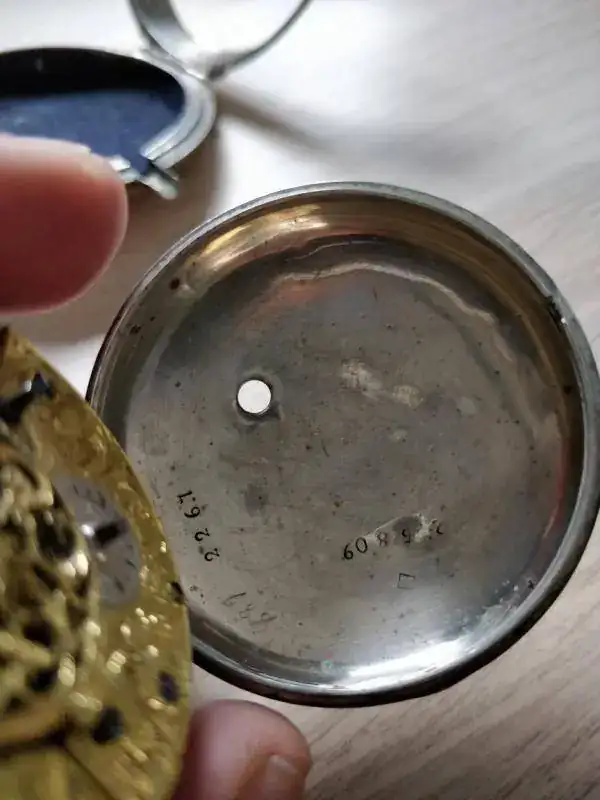

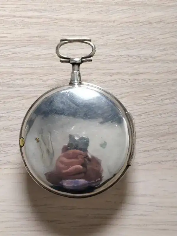

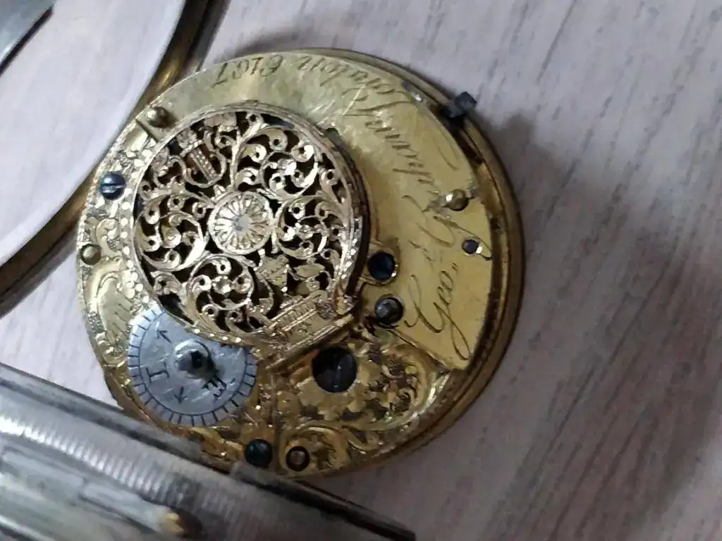

Vaya preciosidades de relojes; gracias por compartirlos.... Muestro movimiento de otro "Graham" que tengo pero que me genera muchas dudas para saber qué es exactamente por algunas incoherencias que tiene... Aunque lo más probable es que sea otra falsificación más. No sé si merece la pena mostrar el resto.
Tú ve mostrando. Unos mejores, otros peores: de todos se aprende y te agradezco que los muestres.
A mi, este me parece inglés. Veremos que dicen los expertos.
Muchas gracias por tus palabras, Tresenraya. Me parece que no me he explicado bien. Cuando hablaba de no mostrar el resto me refería al resto del reloj; aunque no sean maravillas, aún tengo algún otro reloj para mostrar que puede tener algún interés, aunque entre ellos seguro que hay más de un "sapo".
Te has explicado perfectamente. Es culpa mía por hacer varias cosas a la vez y leer deprisa.
