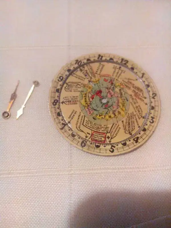

Ha llegado a mis manos un bolsillo Cyma. Es un saboneta con corona a las 3. Pero nadie lo diría. Que ¿por qué?... Observen, observen:

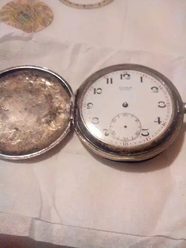

Primera foto con la tapa delantera puesta. Está suelta de la bisagra y se tendrá de reparar.

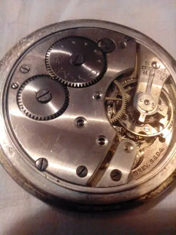

Abierto por atrás, una foto del guardapolvo.
El calibre marcado Cyma en el rochette y SGDG (sin garantía del gobierno), ref. 970. Espiral tipo breguet.

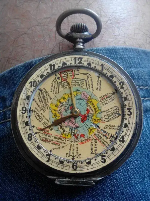

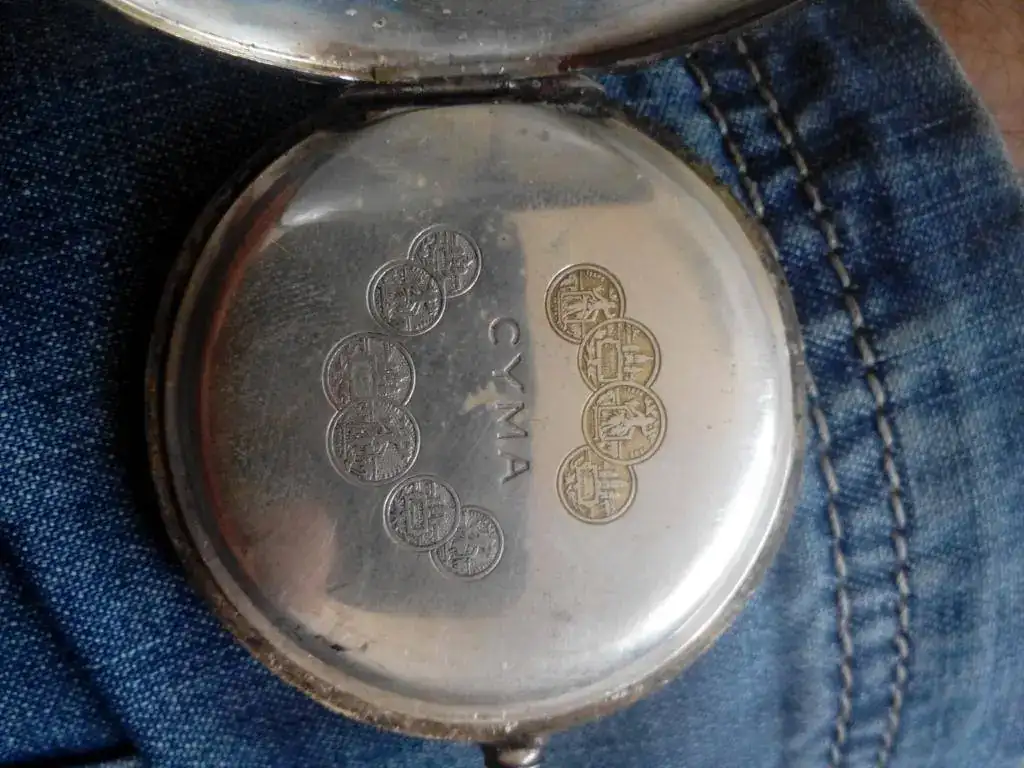

Al reloj le falta bisel y cristal pero ahora viene lo bueno. Abrimos la tapa delantera y nos aparece un "world-time" en toda regla.
La minutera no se corresponde, la horaria si parece ser la original. No me digáis que, cuanto menos, no es curioso.
Los discos son con base de latón y una vez desmontados quedan así.
Y así queda su esfera original que, como buen saboneta, tiene la corona a las 3.

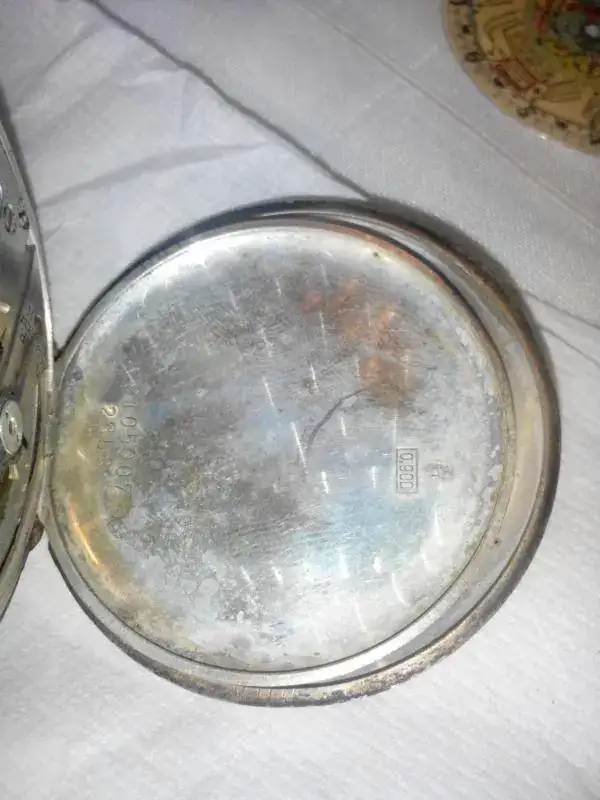

Por ultimo indicar que la caja del reloj viene en plata de 0.900.

debería ser el calibre 19'''-7 ,dice debería porque diferente de los Cyma , esta monta una rueda escape al inglés, al menos así parece de la foto. otro detalle es la raqueta en dos trozos que fue una patente de Brisebard y utilizado por Longines
un saludo enrico
Curiosa esfera de tipo mapa mundi se ha currado alguno , tienes trabajo con la bisagra y el bisel.
Pienso que ninguna de las agujas le pertenece.
