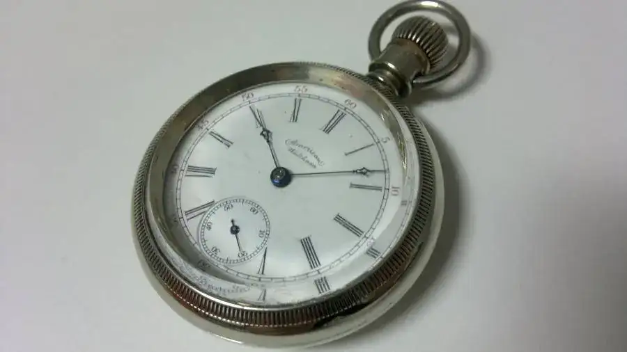

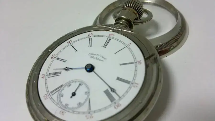

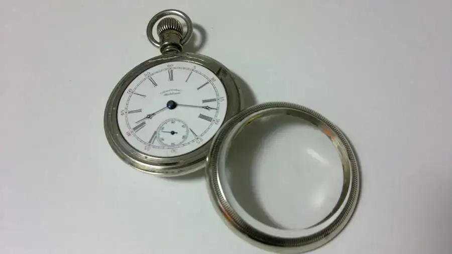

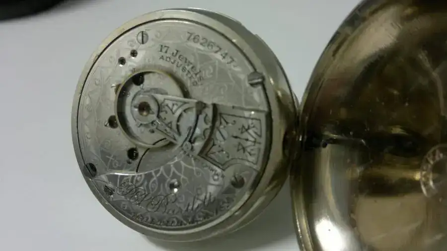

Lo prometido es deuda.
Os pongo unas fotos de mi recien restaurado American Waltham a falta de una cadenilla.
Siento las malas fotos,el reloj no las merece.
Opinen señores.

Bonito reloj, pero... ¿Qué es lo restaurado? El exterior se ve muy bien, pero no nuevo; el cuadrante creo que tiene un pelo a las 6, que lejos de afearlo le da autenticidad. Créeme, una pequeña grieta en un cuadrante tan viejo es para alegrarse, no para preocuparse.
Sea como sea, la restauración ha sido honesta, y si no, lo parece.

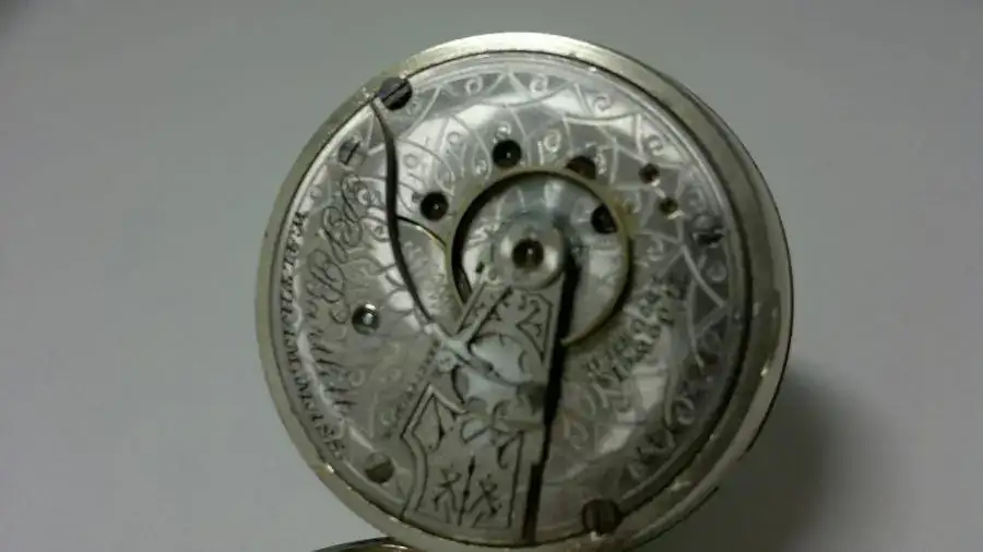

Lo que no entiendo es por qué el registro tiene la aguja en un extremo. ¿No han tocado nada el mecanismo?
Otra cosa: He visto muchos calibres Waltham con ese peculiar mecanismo para mover la aguja de la raqueta, esa especie de estrella de 8 puntas que los hace reconocibles de lejos. ¿Cómo funciona? Supongo que girando la estrella se mueve la aguja, ¿no?

Gracias por el comentario e interes.
La caja del reloj estaba muy deteriorada,he tenido que meterla en una maquina de clavos y pulirla a conciencia para darle brillo,el cristal es insalvable tiene multitud de arañazos,al ser mineral no es posible su pulido y meterme en lijados y comprar oxido de hierro para dejarlo nuevo es un jaleo que he querido evitar.
La maquinaria no estaba mal, pero habia cosas que hacian que el reloj no funcionase,la desmonte entera y la meti por piezas (excepto volante y ancora) en liquido limpiador, a algunas piezas las tuve que dar con el boli de grata para quitar oxido y sobretodo se tuvo que cambiar el eje de volante que estaba roto.
La aguja segundera no es la suya,tuve que ensanchar con escariadores el tubo del segundero para que entrara y es perfecta ya que tiene la misma tonalidad de azul que las agujas que si son las originales.
con respecto a la estrella no se como va el funcionamiento ya que el reloj estaba bien ajustado con cronocomparador y no he tenido que tocarlo.

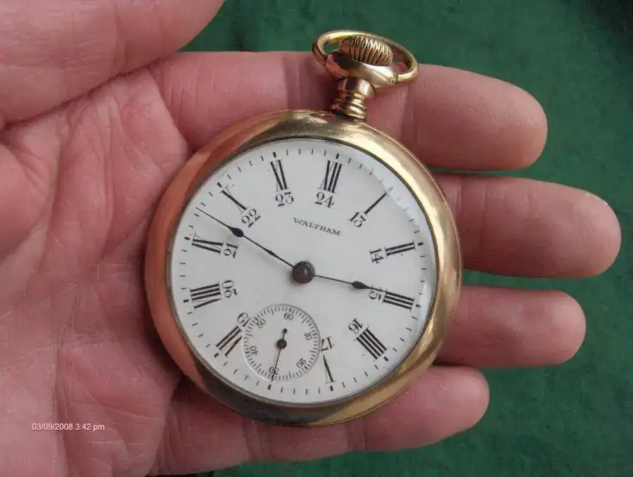

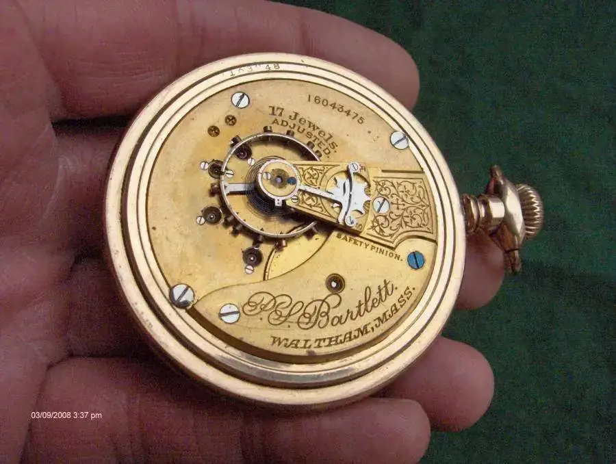

Primero que nadie quiero felicitar Offshore por su magnifico Waltham que le cuide con mucho cariño y despues aporto imagens de lo mio donde se puede verificar que se regula girando la estrella.
Saludos cordiales

Hola rafagil
Walthan, que yo recuerde más y mejor ha utilizado por lo menos dos reguladores (o microrreguladores) de estrella distintos y con diversas variantes como por ejemplo estellas de distinto material y distinta decoración. Ambos funcionan de forma similar, pero no exactamente igual. Lo que sí, y si no recuerdo mal, es que la regulación es a la inversa, es decir, en ambos digamos que girando las puntas de la estella hacia "F" el reloj se atrasaría y viceversa hacia "R", no al revés de lo que ocurre con un reloj de raqueta normal, sin nada. Ello es porque el giro hace que vaya al revés y la punta de la raqueta va hacia el pitón al mover la estrella a "F" y viceversa, por eso si un usuario desconce esto estará actuando mal si quiere corregir un adelnato o un atraso. Por tanto en lo que hay que fijarse es hacia donde se mueven los extremos de la raqueta y no hacia donde se gira la estrella, ya que ésta va al revés. Que mal me he explicado, pero seguro que como eres buen entendedor, lo has captado perfecto.
El que muestra el compañero es uno de ellos, el menos conocido y que es igual al del compañero roskopf.
