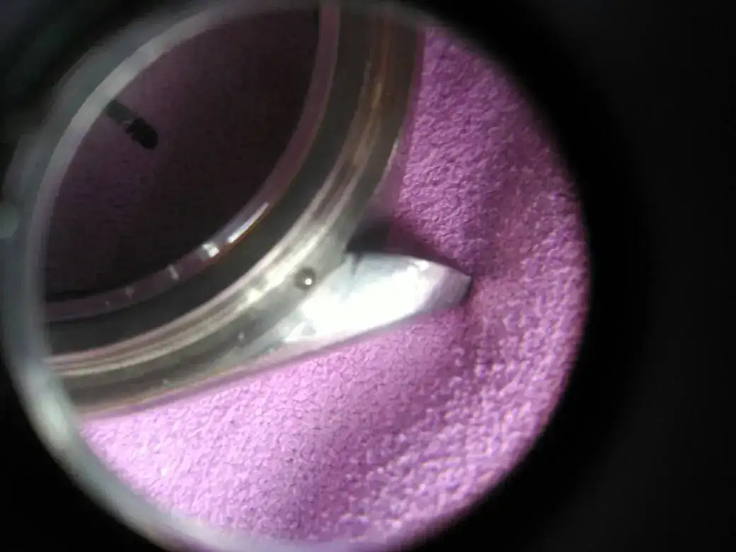

Buenas alguien podría decirme, como se quita ( o se pone ) esta bolita de acero que va incrustada en la caja del Seiko 7002?
Toda ayuda se agradecerá. Un saludo.
Creo que va a presión y debajo lleva un muellecito creo. Es la bolita del bisel?
Hola!
Primero, cuidado que no te salga volando!!!
Segundo, debería salir facilmente.Si la aprietas ,sube y baja,con una leve palanca debería salir.
De hecho,no va "incrustada", va retenida por el bisel.
Si no se mueve, es que tiene suciedad incrustada y así si está encajada.
De todas maneras, es muy fácil de conseguir.
:Cheers:
Hola!
:Cheers:
O.k, gracias por la información, un saludo.[emoji106]
Como dijeron ya, va retenida por un arito, y tiene un resorte por debajo.
Me parece que una BIC de trazo grueso lleva en su punta una bolita exactamente del mismo tamaño.
