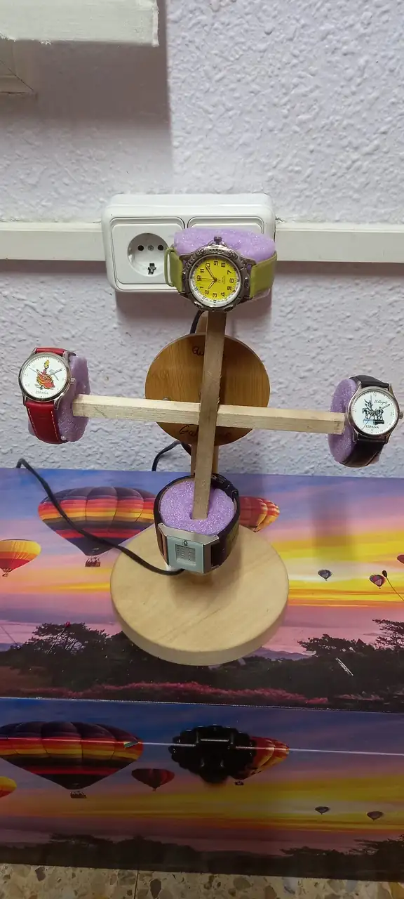

Buenas tardes gente !! tengo una bobinadora para ver el funcionamiento de los relojes automáticos y está haciendo este movimiento, Esto es normal?me da que no lo veo muy normal que decís??
Como que lo lo veo suave..si no que sé que se queda como trabado en algún punto….pongo vídeo…

Prueba a ponerlo equilibrado de peso, en cada eje dos relojes. También puede ser que al rotar alguno roce en la parte inferior. El sonido es de película de mucho miedo, ten cuidado no sea que lleve algún fantasma. :laughing1: :laughing1:

A veces unas gotas de aceite (puede servir el de las maquinas de cortar el pelo) puede hacer "milagros".
Si el engranaje es de plástico, grasa de silicona. Mano de santo. Y si quieres subir videos, súbelos a YouTube y luego pones el enlace aquí.
