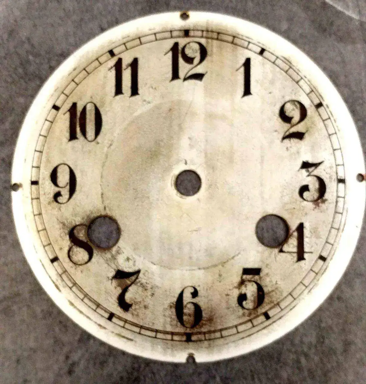

Alguien sabe como limpiar o "blanquear " la esfera de este reloj, sin estropear las grafias, claro.....

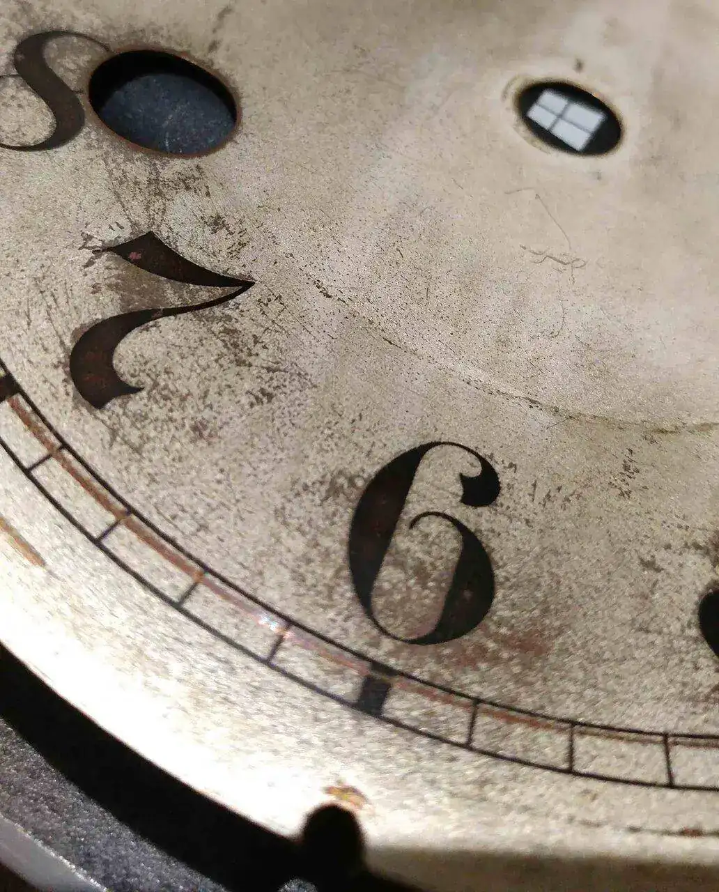

Aquí el resultado.
El problema que tengo, es que no es suciedad, es desgaste. La esfera metallica esta pintada con una pintura tipo plata, i encima estan las grafias,.
La pintura como de purpurina de plata esta desgastada y rayada en la zona de los numeros, de tanto darle vueltas para ponerlo en hora con fallos tambien en otras partes.
Al no ser suciedad , no puedo limpiarla, y me he limitado a jabon y etropajo suave. Practicamente no ha mejorado nada

Antes de nada le conviene una limpieza con agua y jabón casero de toda la superficie de la esfera.
Lo de la goma de borrar es algo bastante inofensivo que me parece buena idea intentarlo. Si no consigues nada, vete a lana de acero: mínimo lana 000, si es de 0000 mejor, como te digo haz una cata en una parte que no se vea.
Si, tal y como dices, se trata de un problema de desgaste, en principio no sería la solución utilizar un abrasivo. Pero a veces los desgastes arañazos, etc. en realidad están exagerados por la presencia de óxido, así que al pasar la lana de acero suavemente retiras el óxido y "aparentemente" se matizan.
Si no te funciona nada de todo esto tendrás que ir a otras medidas como repintados
... ya nos contarás.
si la limpieza no lo mejora, quedara como esta....no tengo la destreza necesaria para pintarlo "decentemente"
