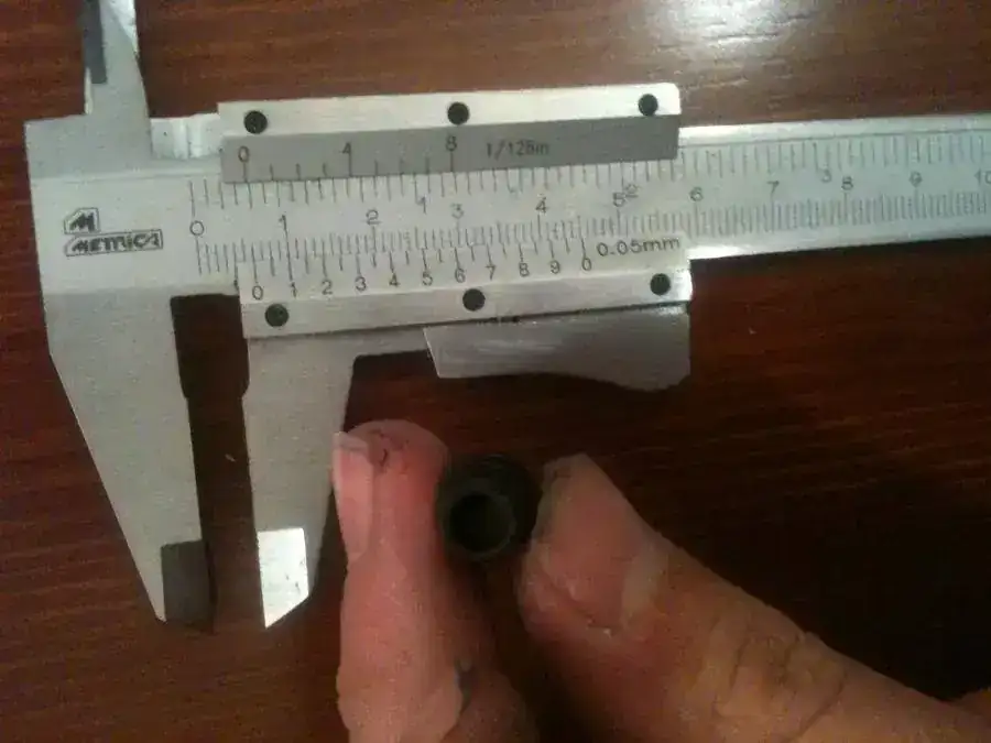

Si me pones una foto del conjunto boquilla-plumin-alimentador te digo el número aproximado (supongo que será 18-20).

Aquí te dejo una foto de la boquilla. También la he medido con el calibre para facilitarte la tarea.
Por el tamaño podría ser un 20-22. Un 20 sería adecuado.
Pues hoy mismo pediré el saco a CathedralPens, para evitarme el tema de aduanas. Respecto al saco cojo caucho o silicona? Esque no quiero equivocarme.
Caucho, sin problemas. He leido mal el calibre. Si es 6.5 mm pide un 16-18. Perdona

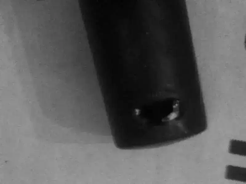

La pluma no tiene su clip original si no uno que se inserta como un anillo, el problema es que el clip original dejó unos restos que son los de la foto, mi pregunta es como quitarlos para rellenar el hueco con epoxi o con alguna "joya" de metal. He mirado a ver si la punta se desenroscaba o salía a presión como he visto por ahí, pero nada, el capuchón está realizado en una pieza.

Los restos no sebresalen nada del borde del capuchon, así que no puedo tirar de ellos.

Desgraciadamente la ebonita no se puede restaurar con material de ebonita, sino como bien dices, con otros. Yo te recomendaría simplemente tapar el agujero con el clip, y antes limpiar bien el clip con limpiametales. No tires del material de dentro, que probablemente forme parte de una pieza que se conoce como "capuchón interno", y dañarías todo.

El problema es que si tapo el agujero con el clip se tapa la inscripción en la que pone Blackbird, y no me gustaría taparla, pero si no hay más remedio...

Sobre el agujero, el problema es que uses lo que uses, se va a acabar notando en la ebonita, y si usas epoxi, al igualar después dañarás el chasing de alrededor. Si fuera de celuloide o de lucite, para los cuales puedes utilizar disolventes específicos en la reparación, esta podria ser invisible.

Pues lo tapare con el clip y prao, así queda otra pluma diferente :)
