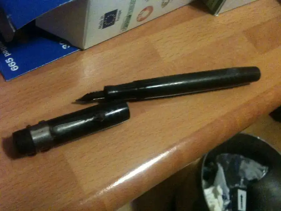

Aquí os pongo unas fotos de la Blackbird. Además me gustaría arreglarla así que os iré preguntando cosillas. La primera de ellas, en el caso de que sea ebonita, ¿cómo quito la tinta reseca del plumín y el alimentador?

¿Has puesto las fotos? No las veo. En cualquier caso, llena un poco un vaso ( lo suficiente para cubrir el plumín y algo de la boquilla) con agua fria y amoniaco (10%) y pon la pluma dentro, sin remojarla entera. Si tienes un limpiador de ultrasonidos, haz lo mismo; introduce sólo la parte que desees limpiar.

Es ebonita. No conviene tenerla en remojo. Si tienes que abrirla para cambiar el saco, déjala en el vaso (como te decia antes) cubriendo algo más de la rosca, para que se facilitar la apertura. Déjala 1-2h. En este caso no utilices amoniaco, ya que el agua con amoniaco puede facilitar la oxidación. Cuando la hayas tenido ese tiempo (y no antes) podrás abrirla utilizando además calor seco. Si tienes dudas, ya sabes donde estamos.

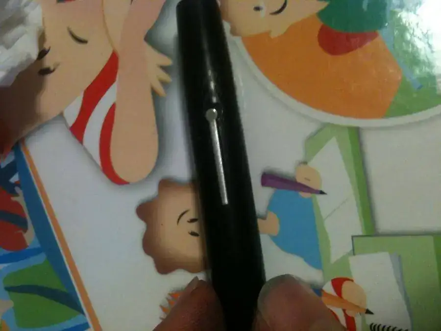

La carga es por palanca, y el saco está cristalizado

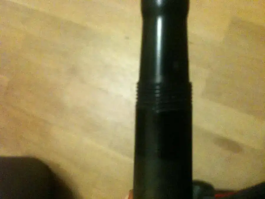

La zona de la rosca es esta

El conjunto del plumín-alimentador salen tirando haci afuera?
Saludos y mil gracias
Es normal que no se mueva nada de nada al principio?
Saludos y muchas gracias por atender mis dudas a estas horas
Si. Es normal ¿Le has dado calor?
2 o 3 veces, pero seguiré intentándolo
Vuelve a dejarla en remojo hasta la rosca, y déjala hasta mañana. Con estas cosas es mejor trabajar descansado, y la pluma esa (que debe tener más de 70 años) necesita que el agua llegue hasta el interior. Mañana seguro que va mejor.
Entonces la dejo toda la noche en remojo sin preocuparme de la ebonita??
En el vaso, solo hasta la rosca (cubriéndola), en agua fria y sin amoniaco. Mañana, un par de ciclos en el US, y vuelta al calor y prueba. A veces, con algunas de celuloide, que son más frágiles, he necesitado 4-5 dias de intentos y remojos.
Pues asi lo haré. Y mañana sigo
Muchas gracias por tu atención a estas horas intempestivas¡¡
Pues seguro que mañana hay suerte. Y lee atentamente el hilo que te sugerí. Hay muchas claves que te ayudarán
Tras una noche a remojo y dos ciclos en la ultrasonidos, he conseguido separar el cuerpo de la punta. Se puede sacar también el mecanismo que presiona el saco?
No. Eso no es necesario. Saca los restos del saco, que estará cristalizado, con una pinza larga. No lo metas en agua. Además de estropear la ebonita, es mejor que el mecanismo no se moje para evitar su oxidación. Cuéntanos como sale el saco. Con cuidado puedes sacarlo entero, y así tienes la seguridad de que no queda nada dentro. Lo que si puedes meter entero en el US es el conjunto boquilla-plumín-alimentador y darle varios ciclos para limpiarlo -si es posile- sin tener que desmontarlo.
El saco ya lo he sacado y estaba completamente deshecho, de hecho cuando agitabas la pluma parecía una maraca. El cuerpo y el capuchón están de momento a salvo del agua. Y la boquilla la tengo en el agua. Entonces, no desmonto el conjunto del alimentador y el plumín?
Sólo si es imprescindible. De hecho, los restauradores de plumas recomiendan no desmontarlo, ya que se pierde la situación originalmente montada, que ya ha hecho horma, y que es difícil recuperar. ¿El plumín es de oro o acero? ¿Se vé limpio? De todas maneras, lo que tendrás que acondicionar es la parte donde encaja el saco, retirando todos los restos de goma laca. Yo lo hago raspando con cuidado con un bisturí, aunque una navaja o pequeño cuchillo pueden servir. Luego se repasa con estropajo, como ponía en el hilo que te pasé ayer.
Veo que en tu pluma se aprecia diferencia de color negro-marron verdoso, en la parte cubierta por el capuchón. Esa oxidación se produce en ambiente húmedo o expuesto a la luz solar. Para limpiar la oxidación de la ebonita (que es sólo cristalización de azufre en su superficie, ya que la ebonita es caucho vulcanizado) debes tener un cuidado especial, ya que veo que tu pluma es con "chasing" (perdón, pero no se como traducirlo) y cualquier lijado o pulido lo dañará. Yo usaría un producto como "Forza" (limpiahornos). Si te decides a hacerlo, ahora es el momento, antes de montar la pluma.
