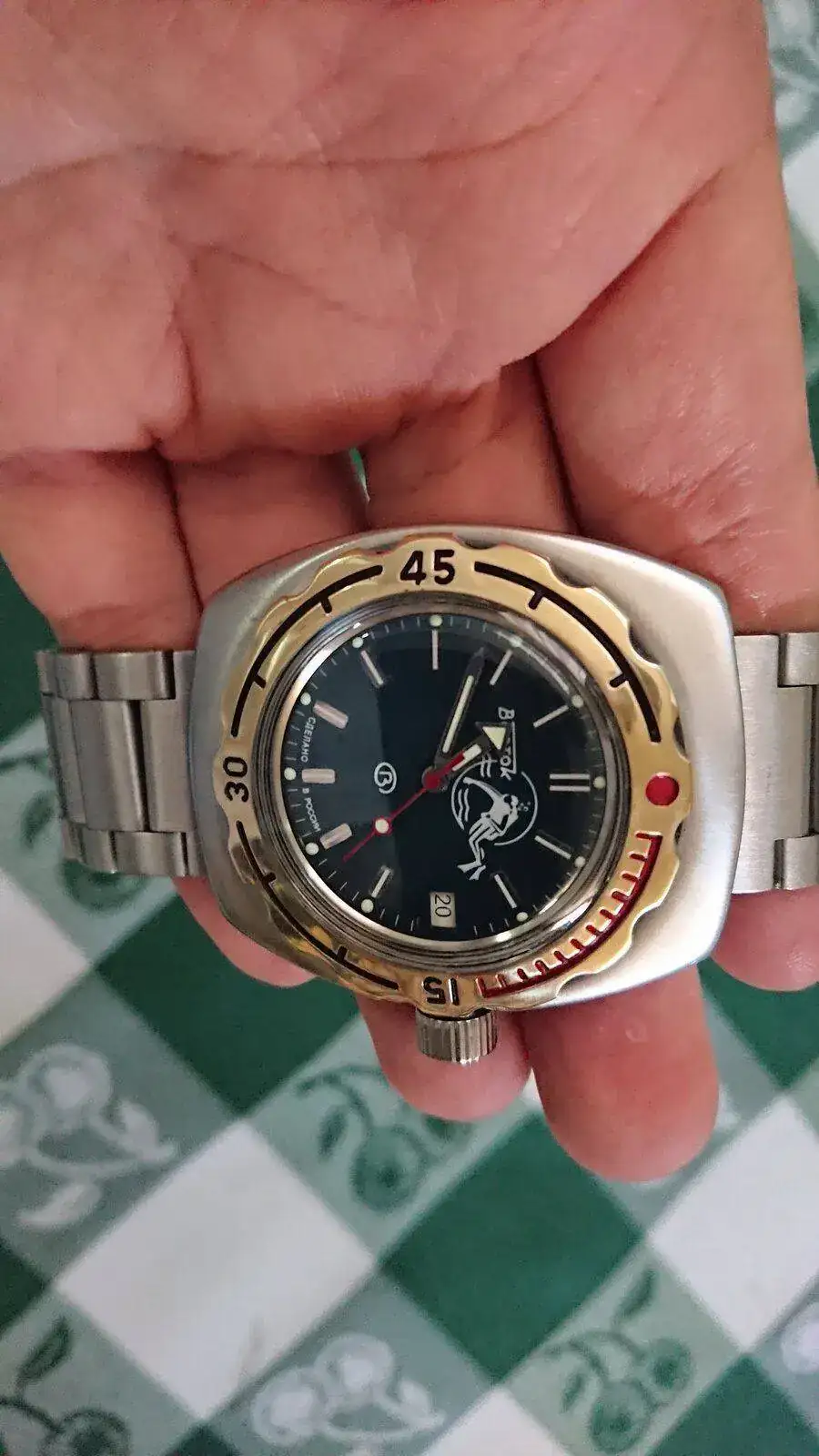

Hola, quiero haceros una consulta a los sabios rusos del foro. Tengo el reloj de la foto, y alguna vez fantaseo (no lo tengo del todo claro) en ponerle un bisel de latón sin cromar. Hice un intento con la página rusa que vende biseles al margen de Meranom -que tiene muchos fuera de stock- y compré uno que se anunciaba como de latón. Al recibirlo, vi que era cromado. Supuse que debajo había latón y me dediqué a la labor de lijoteo. Infructuosamente, porque lo que hay debajo sigue siendo de color plateado. No sé si es acero, pero desde luego no es latón.
Mi pregunta, por si me decido al tuneo: ¿Creéis, sabéis, si el bisel que lleva puesto es de latón cromado? No tengo otro, y no me atrevo a lanzarme, para luego cargármelo. Muchas gracias. Un saludo.

Desde la más absoluta ignorancia, me parece que los Amfibia son todos de acero.
Reacciones: OldTraveler y dravot

Bien casi todos los amphibias lo llevan de latón cromado hasta el año 2018, después de este año ya la mayoría son de acero, con excepciones que pueden llevarlo de latón, también puede suceder que sin previo aviso la fábrica vuelva al latón cromado

Sobre el bisel, este reloj y casi todos los amphibias lo llevan de latón cromado, si le das más pasadas verás el latón.
Muchas gracias. Ya puestos, al hilo de tu comentario... qué te parece la idea de hacer "brotar" el fondo de latón? 🙂

Creo que le das más carácter al reloj, quizás le reste elegancia
Pero es sobre todo cuestión de gustos
Mal seguro no le queda

No, lo siento, pero esos biseles son de acero. Que yo sepa, solo son de latón cromado los de los Komandirskie que llevan también la caja de latón cromado 👍🏻

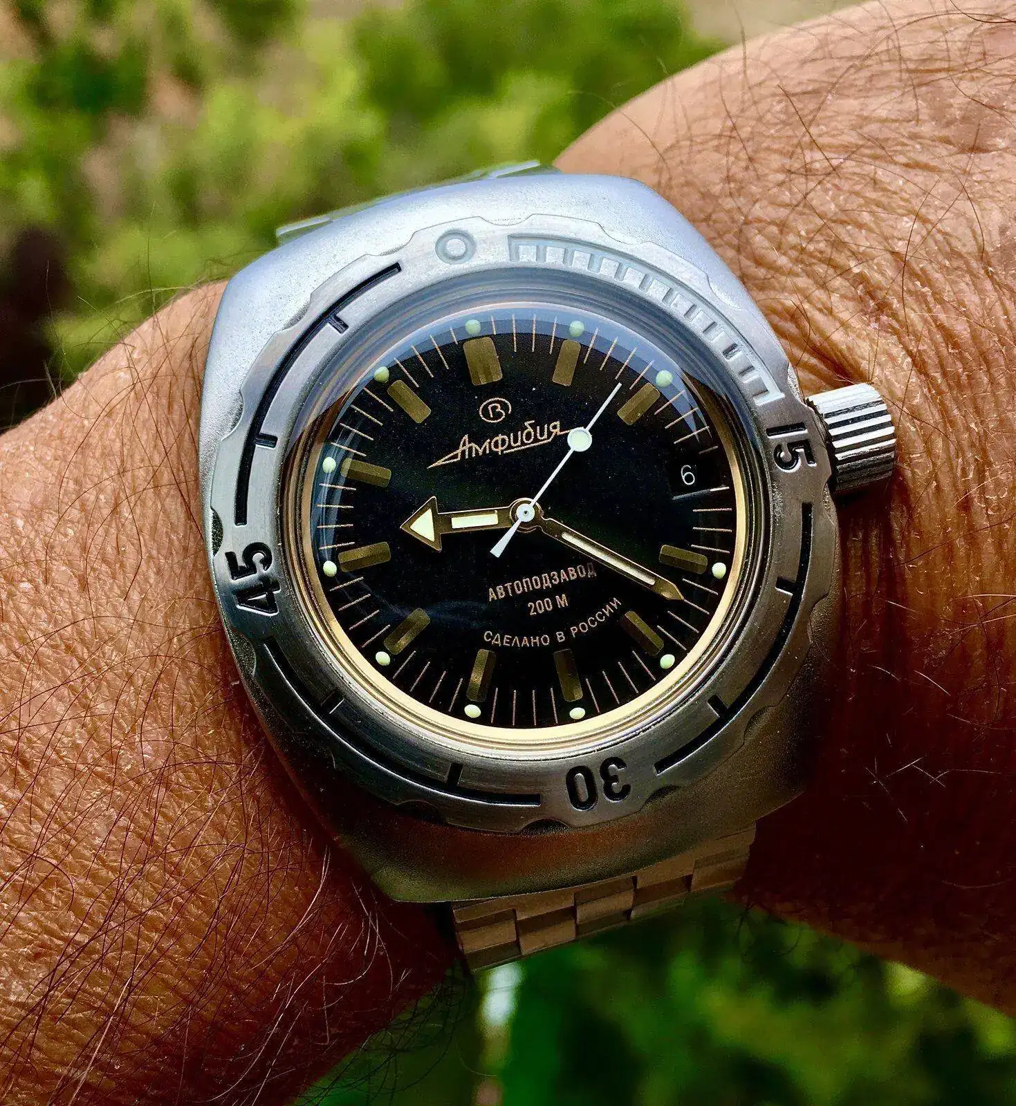

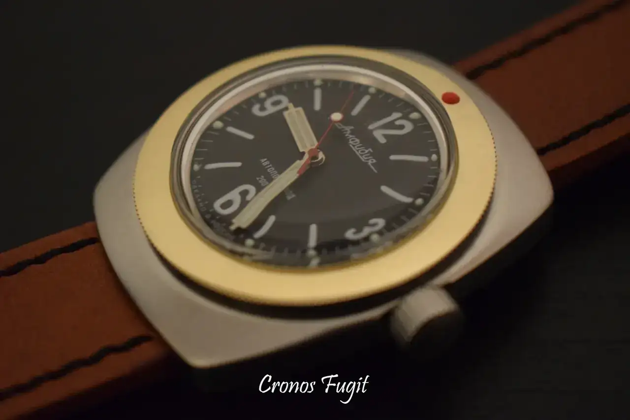

Foto de mi amphibia, con su latón pulido
Reacciones: DrSlump, dravot y OldTraveler
Bueno lo que sucede es que los amphibias a partir de 2018 ya llevan de acero el bisel,no todos, siempre puedes llevarte una sorpresa, estos rusos hacen lo que les da la gana

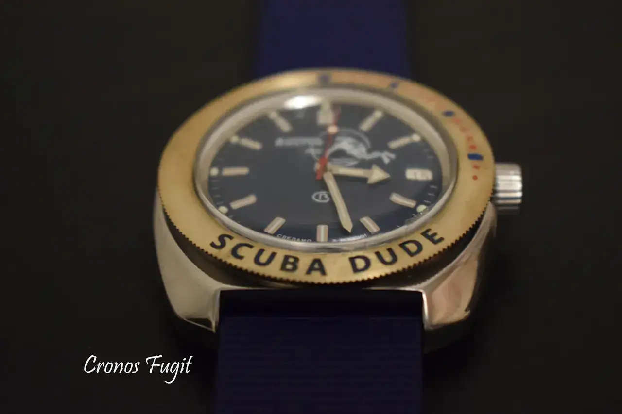

Hola, los últimos son de acero, pero hay todavía algunos circulando con cromado que son de latón. Hace unos meses me llegaron un par de ellos ;-) .....han variado en su composición. Antes se podían saber por el peso, y con un imán, pero ahora no y es necesario rascar un poco para ver si es de latón o no. Un bisel latonizado hay que tener en la colección ;-):
y si no, también se puede hacer un inserto:
Reacciones: sgilberte, OldTraveler, Memento y 2 más

Es verdad 😃. El bisel que compré me lo vendieron como de latón, tras horas de lijado, les dije que no era latón. Al principio me insistieron en que sí. Di la compra por fracasada e, inopinadamente, un buen día me hicieron el reintegro del precio. Al final se portaron.
Vaya! Qué bien quedan👌👌👌

Vaya, todos los que he recibido últimamente son de acero, excepto los de los Komandirskie... Pero haré pruebas con un imán con todos los que tengo en stock (unos cuantos) a ver qué sale 👍🏻

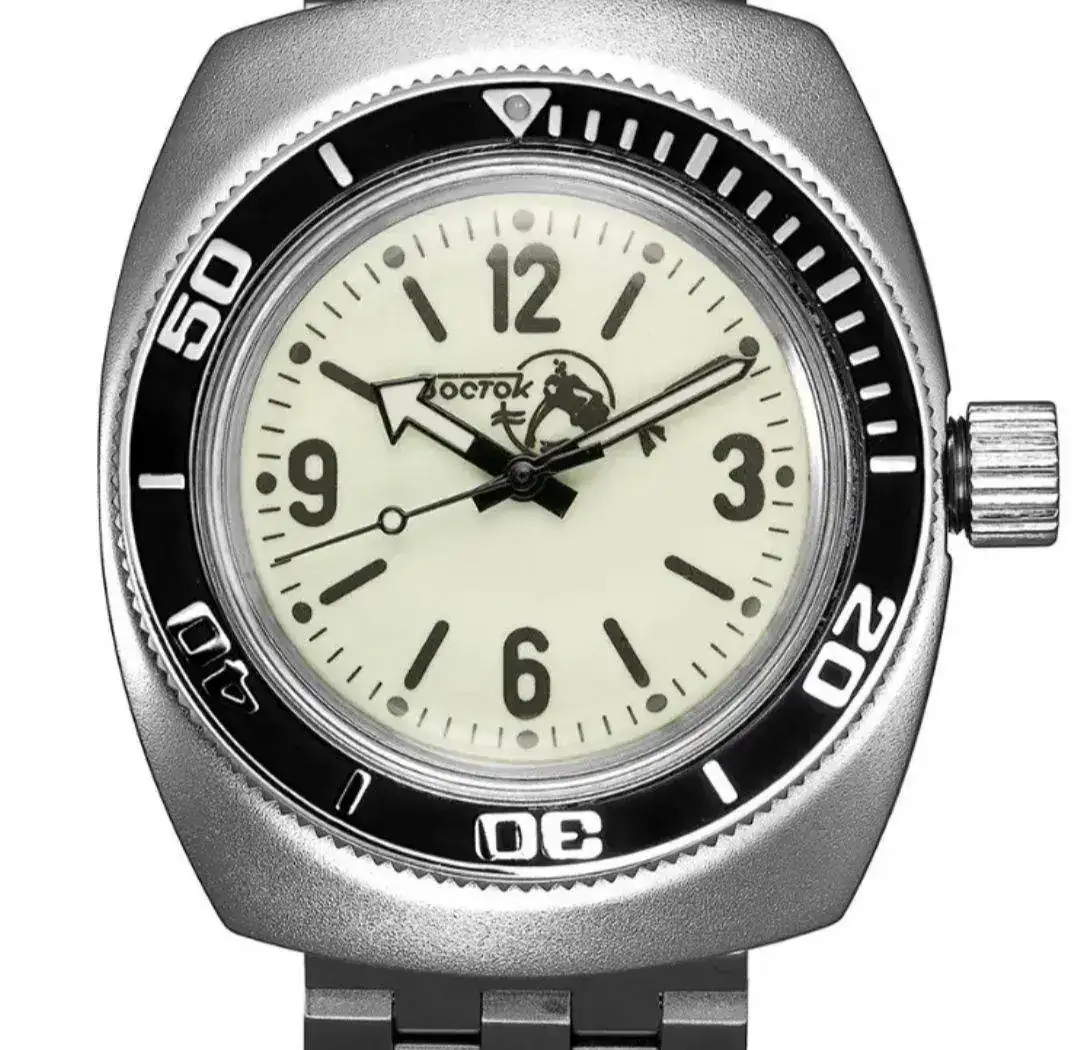

Me gustaría adquirir alguno de esos dos biseles para mi 090 si alguien me puede decir donde encontrarlo para no equivocarme con el modelo, lo agradecería un saludo
    78,4 KB · Visitas: 103
    82,1 KB · Visitas: 104

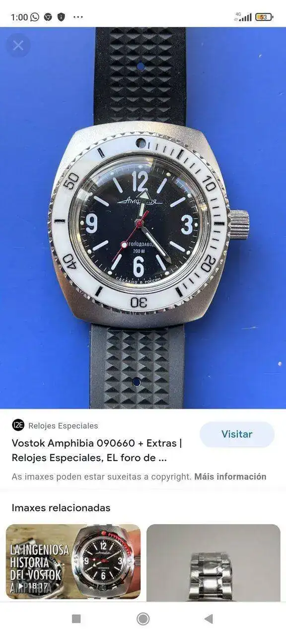

Este me.encanta pero en negro
    64 KB · Visitas: 118
